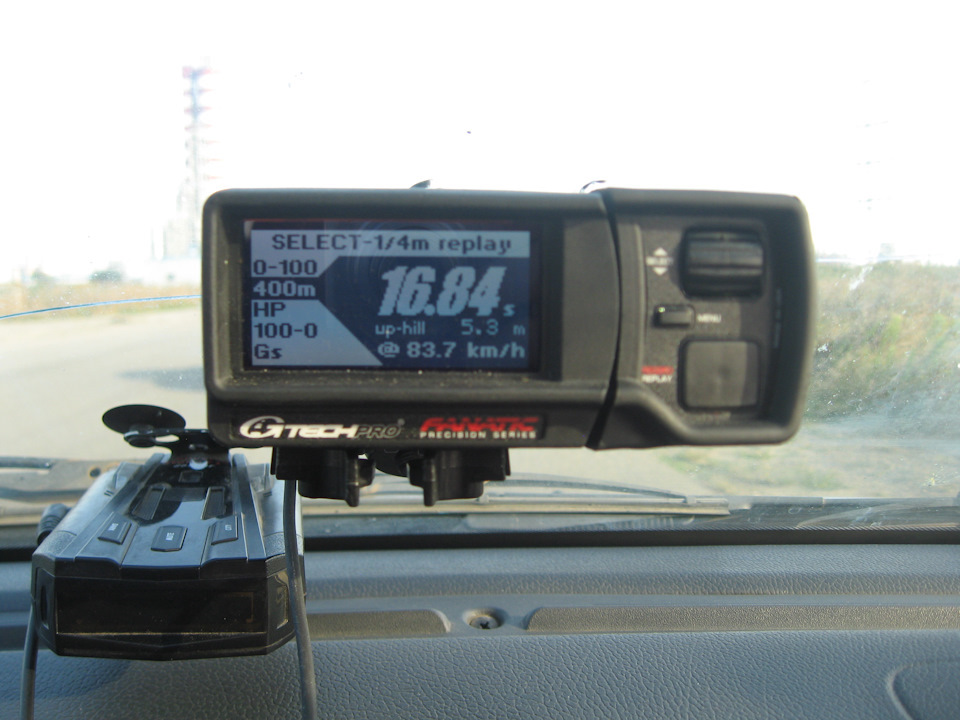

Сегодня ездил в гости к newinka26. Александр предложил замерить мою машину — реальные разгонные показатели. Поначалу мне не очень хотелось — на днях пробовал несколько раз разгоняться — или проваливаюсь на старте или шлифую сильно — свои собственные результаты по БК и близко не удавалось повторить. Плюсом жара приличная — машина неохотно разгоняется — это еще на трассе ощущалось — когда ехал.
Потом решил — есть возможность — надо попробовать — а не получается нормально стартовать — просто учиться понемногу)

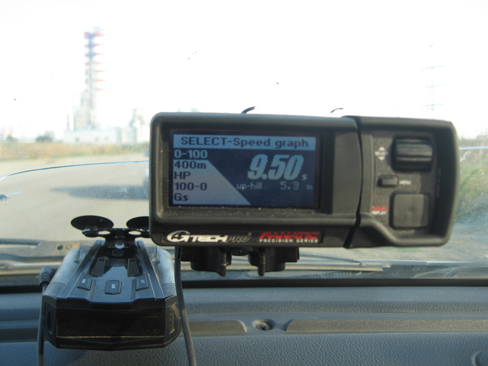

Было три заезда — первый результат не сохранился — оказалось — память у прибора была переполнена — ошибка высвечивалась на экране — но на нее не обратили внимание. Второй замер уже записали — результат — 9,5 с до 100 и 16,84 с квотер. Когда поехал в третий раз — уже со старта было заметно, что машина пошла хуже, результаты тоже хуже получились. На этом решили остановится.
Не знаю — насколько хороши или не очень результаты — предполагал, что потолок для моего скромного набора из впуска — выпуска — чипа где-то 9 с до 100, трогаться старался как мог, синхронизатор 2-й передачи протестующе хрустел при переключениях, за бортом 35-36 градусов по Цельсию.
Все же — для первой попытки — наверное неплохо))).
P/S/ Александру newinka26 отдельная благодарность за инициативу, а также предоставленные фото и видео материалы.

с одним ЧИПом ЕКСС который сам настраивает смесь получилось 9,3 секунд по G-tech и 16,6 ЕТ

там еще косяки по переключениям — первая и вторая перекручены — предполагаю — в пределах 0,3 с можно скинуть.
для меня это был первый опыт)
Замерял сток приору, отшитую под 92 бензин на Январь 5.1. Получилось 10.03 с пассажиром, так что 9.5 вполне закономерный результат.
я думаю — есть запас 0,2-0,3 с — просто трогаться подучиться и переключаться.

Прибор не бредит.

еще не было точного представления — на каких оборотах переключаться — поэтому вторую примерно до 7 крутил, третью тоже — потом уже прикинул — что квотер на 3-й примерно около 150 по спидометру выходил.
очень важно уметь переключиться с первой на вторую нормально) я так и не смог ни разу быстро это сделать, а если бы получилось то думаю можно в 9 ровно до ста проехать мне…но у меня все таки ряд и до ста машина ехать должна быстрее, а у тебя 9.5 это на сток кпп вообще идеальный уже результат, если будет быстрее это будет удивительно быстро)
