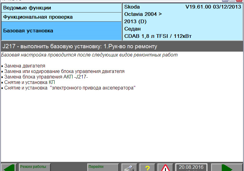

Речь пойдет о принудительной адаптации АКПП Aisin 09G KGV, а если точнее, то сбросе адаптаций в базовые настройки и проведении адаптаций в экспресс-режиме. Изначально на такие изыскания натолкнула запись Dimap-77, ему и респектуем.
Как известно, наша АКПП умная и умеет адаптироваться под условия движения, про период адаптации достоверно ничего не известно, но вроде как это дистанция от 200 до 500 км. В процессе естественной адаптации могут возникать сбои из-за неадекватного режима движения, ухудшения состояния масла и т.п. и тогда коробка будет излишне пинаться и в целом вести себя не очень хорошо.
Зачем нужно производить переадаптацию?
Народные поверья гласят, что процедура эта будет эффективна, если:
1) коробка сильно пинается;
2) было заменено масло в АКПП.
А вот, что по этому поводу гласит старый добрый VAS PC:
Как видно, там нет ни одного упоминания о вышеупомянутых толчках и смене масла. Но об этом чуть позже. Сейчас на немножко перейдем от теории к практике.
Процедура сброса адаптаций в базовые настройки.
Перед сбросом нужно выполнить адаптацию дроссельной заслонки, и прогреть коробку до температуры не ниже 65 градусов. Также не должно быть ошибок по коробке.
А самих вариантов сброса аж целых 3 штуки (смотря кто чем располагает):
Вручную: ключ на зажигание → педаль в kick-down → отсчитываем 10 секунд → вынуть ключ → отпустить педаль
VAG-COM: 2 блок → 04 – Базовые параметры → 1 Группа → нажимаем вверху справа переключатель «Вкл./Выкл.» → 2 Группа → нажимаем вверху справа переключатель «Вкл./Выкл.»
VAS PC: Ведомые функции → Skoda → Octavia 2004 > → выбираем модельный год → выбираем тип кузова → выбираем свой двигатель → подтверждаем → 6АКПП 09G → J217 — Выполнить базовую настройку → далее выполняем все требования программы, со всем соглашаемся.

А теперь мой личный опыт. Я сначала выполнил сброс при помощи VAG-COM и последствия были чудовищные: коробка как будто бы все время была в Sport-режиме, переключения не ниже 2500 об/мин, а в основном 3000-3500 об/мин. Так я проездил один день, после чего сбросил уже при помощи VAS PC. Вот тут действительно толчки на месте ушли, а переключения на повышенных оборотах продержались пару десятков километров и уже идут на спад.
Т.к. я делал эту процедуру просто так, ибо толчков сильных не было (пробег у коробки 26 тыс.км.) и масло я пока не менял, то и эффекта особого по уменьшению толчков я не заметил, разве что на месте.
Ну а в заключении еще немного теории (и тут хотелось бы услышать мнение гуру SPB360).
Искренне не вижу смысла в проведении данной процедуры, т.к. сильные толчки будут вызваны намного скорее ухудшением состояния ATF или внутренними неполадками, нежели ошибкой в текущей адаптации. Что же касается смены ATF в коробке… Тут я тоже скептик, т.к. очень трудно увязать адаптацию АКПП и изменение ATF. Если притягивать такую связь "за уши", то можно попробовать поразмыслить на тему скорости срабатывания переключения передач и вязкости ATF, но это уже совсем глубокая теория и тут без пол-литра учебника по механике не обойтись.
Всем удачи и помните: лучшее — враг хорошего!
зы: по информации от SPB360, опирающегося на большую практику, выполнять данную процедуру после замены масла стоит при запоздалой смене ATF, когда пробег на ней составил более 60 т.км (если нет чипа). Но также это не должно оказать никакого вреда и при прочих заменах ATF.

Кстати по процедуре сброса акпп в базовые установки
Есть один момент (согласно инструкции VAS PC), если на Шкодах достаточно просто нажать педаль до Кик-дауна, то например на некоторых ФФ (и не помню на счет некоторых Ауди) педаль нужно нажать "плавно" до Кик-дауна" — не знаю на сколько это существенно, однако в ВАС-ПС это четко оговорено при проведении операции на некоторых моделях авто
Вообще, как мне показалось, нажатие на педаль во время сброса играет не последнюю роль, но вот для шкод написано просто нажать, а плавно или нет хз. Видимо и здесь маркетинг на лишнем слове сэкономил )

По поводу адаптации (сброса настроек акпп в базовые установки) при смене АТФ:
сугубо практическим путем, было замечено, что если происходила замена атф, причем на довольно большем пробеге от заводской заливки или от последней смены атф (в среднем от 60 и чаще более 60 тыс.км), а это подразумевает смена старой, очень уставшей, очень вязкой жидкости на новую — бодрую, менее вязкую жидкость
то в первые несколько (десятков или даже на первой сотне км) коробка могла начать адаптироваться к новым условиям (новой жидкости)
Причем (по всей видимости) первые 4 передачи очень быстро адаптировались в городских условиях, а на 5-6 иногда происходили толчки, когда хозяева выезжали на трассу (в дальние поездки) и на больших (не городских) скоростях при движении, когда происходили принудительные кик-дауны или резкий сброс газа, как раз на 6-5 передачах наблюдались толчки/пинки
И еще это было в большей степени свойственно именно коробкам KGV (т.е с моторами CDA)
Подозреваю, что учитывая наличие адаптационных возможностей ПО акпп по ходу жизни, со временем, она (акпп) подстраивается под старую, вязкую атф и делает временные корректировки на работу клапанов
После смены АТФ — акпп также, сама, начнет перестраивать задержки, однако в некоторых случаях это может быть весьма заметно
Посему, что бы не травмировать психику населения, без разбора по типу двс и акпп, пришлось в конце замены АТФ (когда атф менялась с большим износом) производить сброс настроек АКПП в базовую установку
Другими словами, когда атф меняется "во время" то и особого смысла производить данную операцию — нет, однако никто не мешает её произвести, ибо и плохого в этом особо ничего нет ))
