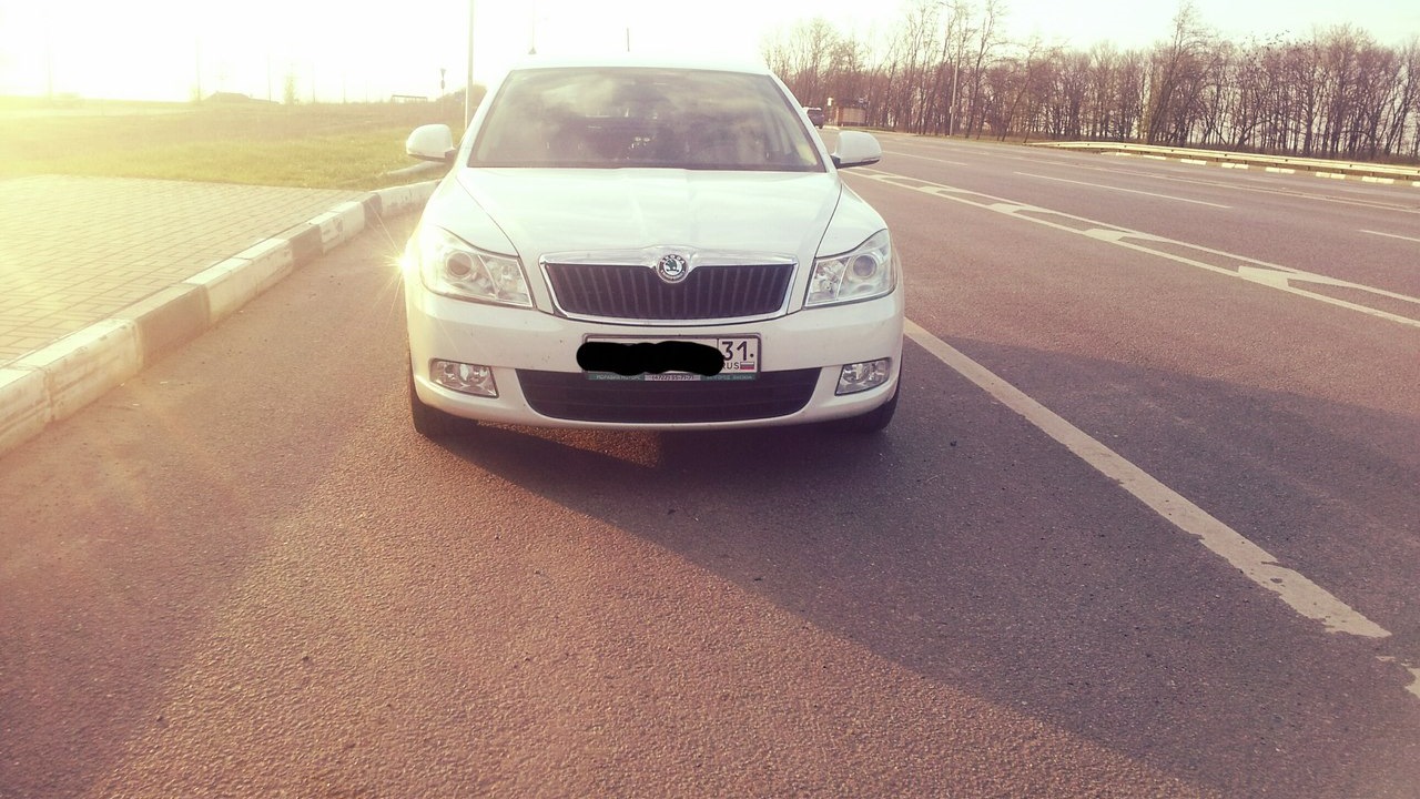

Турбо-поповозка на каждый день. Ездит и хорошо))
Что сделанно:
Апр ст1+ (безкат 76мм) и Акпп
1.2бар в пике и 189 грамм на 5800об (примерно 220лс)
100-180 13.3
100-200 19.5 (чуть лучше cток gti 6)
Выносное охлаждение АКПП с радиатором от пассата
Электро тен в печке
Пружины от рс
Прошивка руля рс
Сайленты рс3
