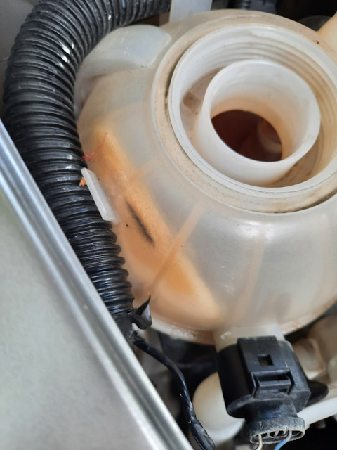

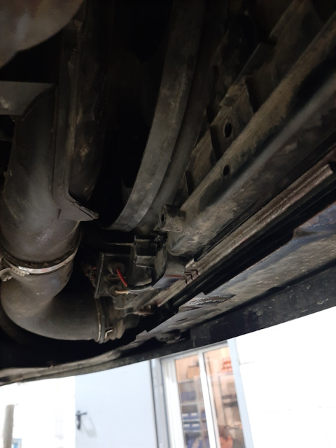

С лета постепенно убегал антифриз, убегал тыс 20км. Грешил что давит в масло, но масло было ок.

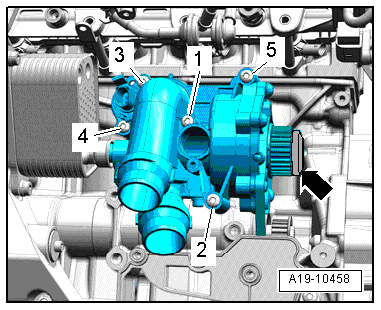

Увидел поттеки ож на вентиляторах охлаждения, дала течь родная электрическая помпа. Заменил на пибург 702074890.

Хм. А электрическая какую роль выполняет?
После того как заглушил машину она ещё гоняет антифриз по системе

Да тут ещё норм цены, и в нашем кузове в отличии от уже а7 можно поменять не всю помпу, а только саму помпу помпы за 3р. Я уже менял)
Да что-то только лопается корпус даже на новых помпах при затягивании. Хоть и клянутся чмо момент затяжки соблюдён. Тоже есть что буду менять крыльчатку, хоть и снимать коллектор дважды если что.
Мне поменяли крыльчатку без снятия коллектора, но если будешь снимать колетуор почисти сразу клапана
