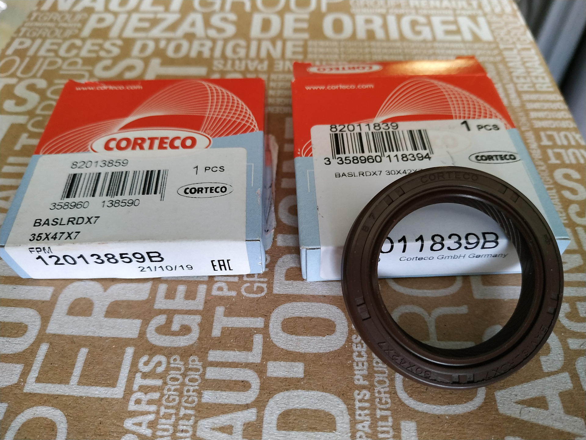

Ну и самое интересное: сальники. Глянул цену оригинальных сальников и из глаз моих пошли кровавые слёзы: сальник коленвала — 1500 рублей, распредвала правый — 1200 рублей, распредвала левый — 2300 рублей. Ы. ЫЫыыыыы. Начал читать форумы…

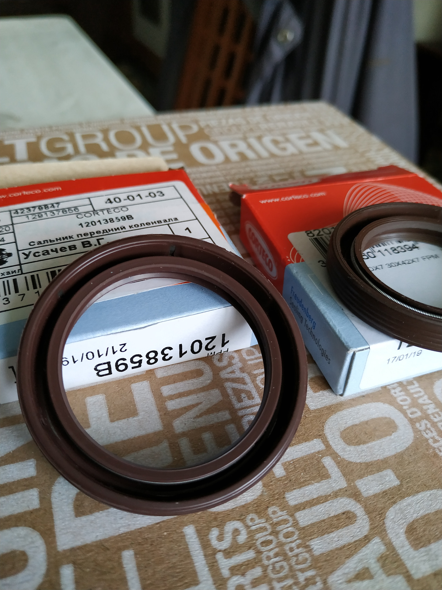

А форумы говорят нам, что есть некая фирма Corteco, которая делает сальники в 3 раза дешевле и вполне хорошего качества. По крайней мере на форуме вагов и фордов плохих отзывов не слышно, а на флюенс-клабе говорят, что какой-то дилер ставит их вместо оригинала (причём именно вариант от дизеля, с литерой В).
Решил я рискнуть и взять все 3 сальника от Corteco:
1) Коленвала — Corteco 20034106B. 527 рублей.
2) Распредвала правый — Corteco 20035460B. 640 рублей.
3) Распредвала левый — Corteco 19036652B. 970 рублей.
Сальники пришли в оригинальных коробках, крепкие, выглядят хорошо, вроде бы и правда из полиуретана.

А сальник коленвала задний брал?Арт. не подскажешь?
7701473544, тефлоновый, ставить на сухую обезжиренную поверхность, маслом не мазать!
