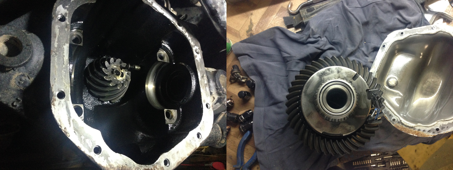

Доброго времени суток!
Имелась течь моста (Dana44 с блокировкой TRU-LOK), и "не правильное" масло в нем (80w-90), залитое ОД на ТО-2.
Для решения проблемы прикупил:
1.
2. Присадку Мораr для мостов с Trac-Lok (04318060AD) (сейчас думаю что зря залил, она для заднего моста)
3.
Затычки моста
4. Пыльники, на случай если затычки не подойдут (5083669AA)
5. Сальники переднего моста (5014852AB)
6. Направляющие полуосей (68048472AA)
7. Собственно сальники (5014852AB)
В основном руководствовался инструкцией Jourim, за что ему большое спасибо.

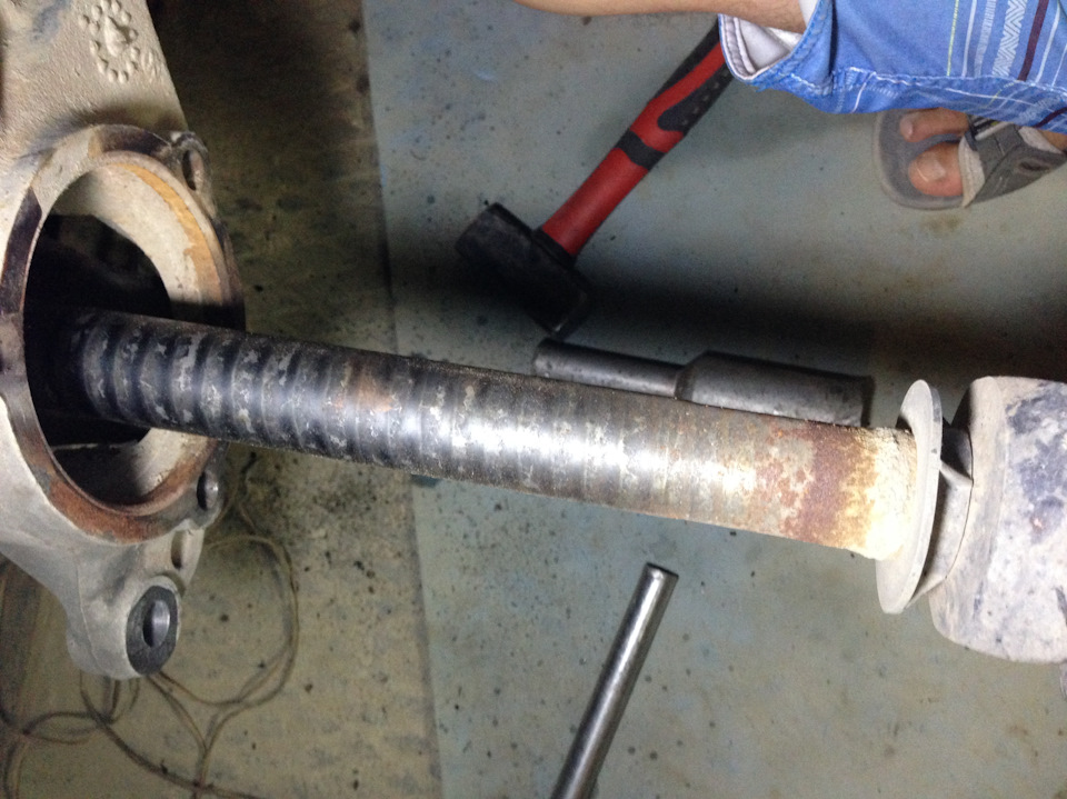

Аналогично извлекаем левую полуось, из-за того что она короче, песка с маслом там много больше

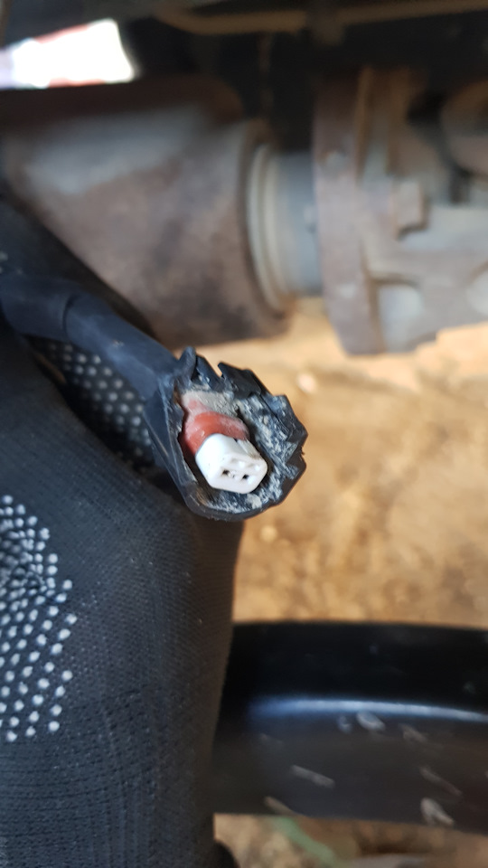

отсоединение блокировки от коннектора не прошло без последствий, отломилась защелка.
крепко держится и без нее, но если есть информация о ее парт-номере, сообщите, буду признателен!
доставали, как и в других мануалах, ломиком. Большое неудобство доставляла блокировка (боялись повредить). В две руки доставать проблематично…

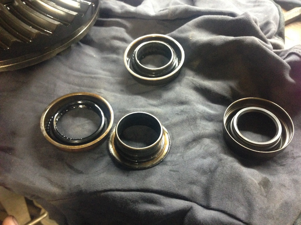

Выбили сальники.
К моему удивлению сальники отличаются… может ребят из мопар осенило и новые не будут сопливить
Пробыли соляркой и зачистили от ржавчины чулок моста, полуоси, крышку дифа. Сам диф был чистый, слегка ополоснули, опасались за блокировку.
Обезжирили место установки сальника в чулке у дифа, нанесли по внешней окружности сальника герметик и, не без усилий вбили. Подошли идеально.
Заполнили внутреннюю полость заглушек смаской, накинули на полуоси, затем по паре направляющих колец (как и было до этого). Часть заглушек, примыкающую к внутренней части моста, так же обработали смазкой.
Собрали всё в обратном порядке. Залили немного масла в тару, добавили присадку, взболтали, залили.
Конечно, при расположении сальников у дифа экономия масла очевидна (ушло около 1л. смеси), но эта экономия выливается в кучу лишних телодвижений с изъятием содержимого моста. По мне так, этот гемор того не стоит.
Боялся что увижу гирлянду при повороте ключа зажигания, но всё обошлось.
Следующий на очереди (замена масла) — задний мост с возможной заменой ступичного подшипника. Скорее всего достаточно будет просто извлечь полуось без танцев с дифом.
Спасибо за внимание) Целую, Пух!
Послесловие…
Два дня попыток проверок блокировок переднего и (!) заднего моста (в который не было вмешательства) — меня не слабо напрягло. Они не включаются! Задняя один раз включилась и всё! В последний раз включал осенью 2015 до ТО-2, и то, не то что была острая необходимость, так проверить.
Даже перечитал юзер гайд, всё по инструкции. Замки моргают и всё.
Могло ли неправильное масло убить их? Подключить не правильно коннектор невозможно. Даже не знаю что и думать…
Жду советов и ответов…

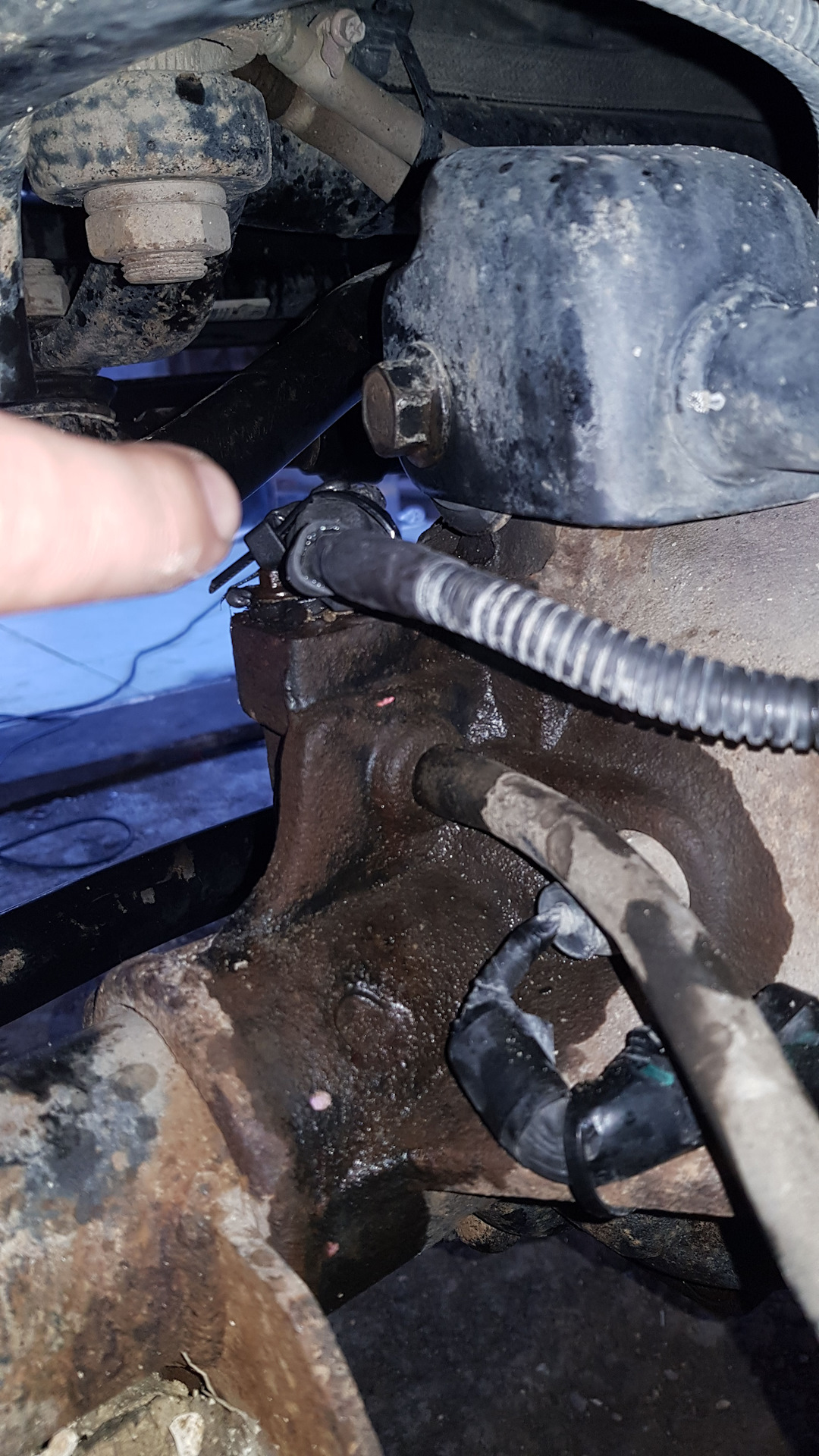

Денис, добрый день. Мне на днях предстоит пройти этот путь))) Есть один вопрос, рулевую тягу надо снимать?
Приветствую! Точно не помню, вроде не снимали рулевую.
Вот этот. Куда пальцем показываю

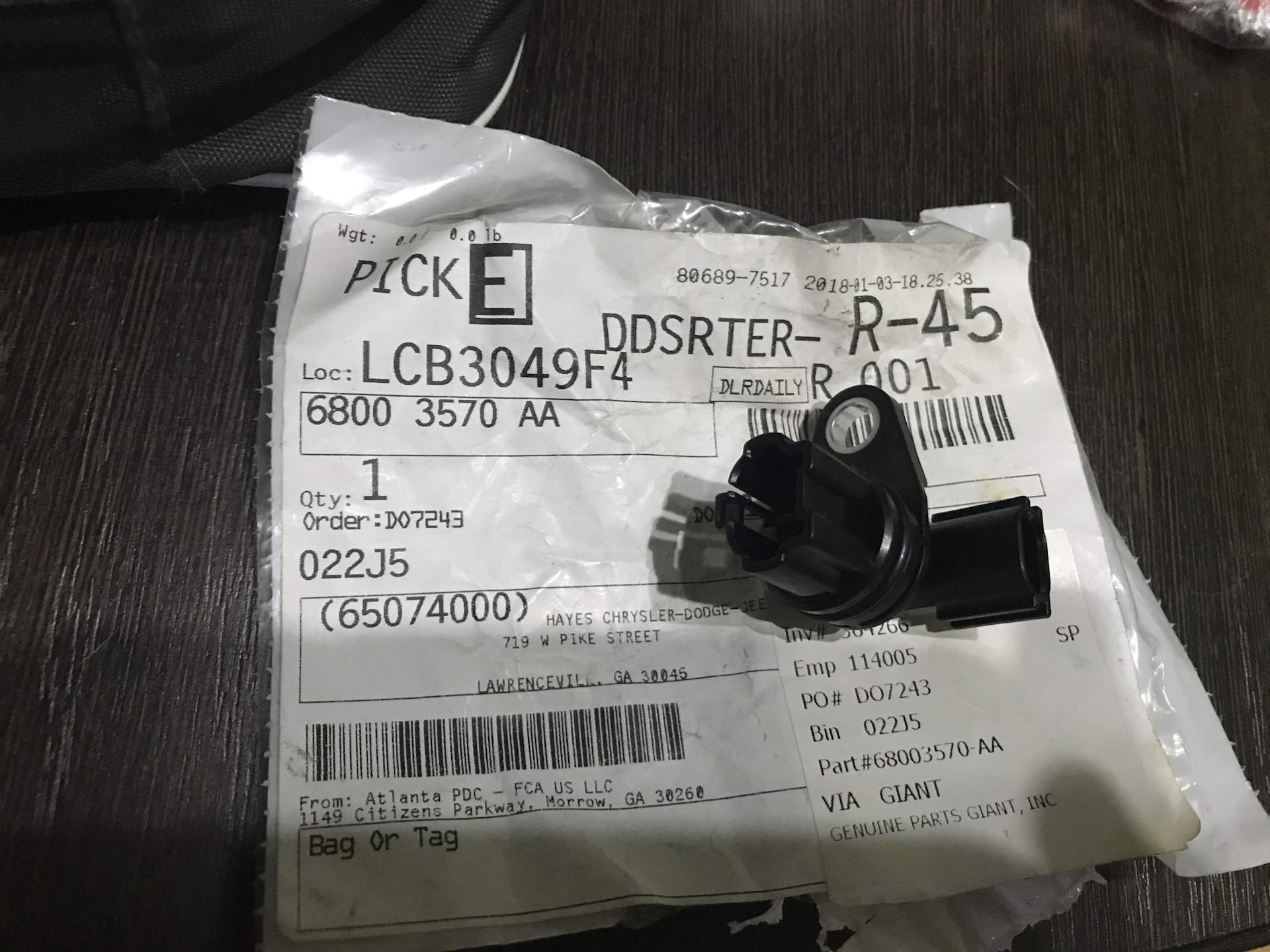

Вечером номер скину. Только у меня коннектор сломался тот что на мосту, Г-образный…
Спасибо, за отзывчивость. Уже нашел.
оно? www.moparpartsgiant.com/p…-actuator~68003570aa.html
почти, это походу мама (на мосту сидит), а мне нужен папа на проводе втыкается

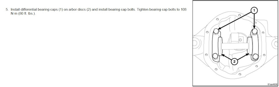

Болтики тянуть с моментом 108 N·m
Спасибо! При повторной установке это учту!

Не очень понял какая защелка сломалась вот все детальки которые управляют блокировкой:
68003 568AA Bracket actuator (колодка актуатора)
68003 569AA Sensor axle locker (он же грибок)
68003 570AA Переходник для датчика блокировки

защелка на коннекторе www.quadratec.com/products/52426_1138.htm
Нашел уже, спасибо!

Большой интерес, как осуществили сборку крепежа — тянули от руки или по таблице с дино моментами.
Что, тянули моментом?
О этих крепежах речь?
Затягивали от руки. Моментом ничего не тянули. Можно ссылку на таблицу с дино моментами?

Незнаю как у вас, на Рубиконе 2008 при включении блокировки, "замки" моргают пока не замкнет, а замыкать может и стоя на месте, не обязательно в движении — этож электронная ручная блокировка а не автоматическая
так же, должно моргать, а когда замкнет просто горит не моргая
Присадка не нужна ни переднему ни заднему.
Течь не могла быть от типа масла.
Заглушки убивают сальники быстрее, чем без них.
Датчик блокировки, тот что сзади поставили правильно? Обычно его ломают.
Кирилл, песка ну очень много у нас, об него сальники и стираются. С затычками думаю песка на порядок меньше будет.
в задний мост и не лезли еще.
Зато тот песок что попадет через эти очень ненадежные затычки назад уже не выпадет.
Я имел ввиду задний датчик блокировки переднего моста. Неумелые мастера часто его ломают.
так мы сами делали, вдвоём. А задний то почему не включается, не понятно… Или они завязаны, типа ошибка в одном — общая по системе… На асфальте блокировки можно включить по прямой, или они не включатся так?

Кирилл, а при установке дифференциала с "штырьком" что на фото ниже надо что-нибудь делать (надавить/оттянуть)?
Они завязаны.
Штырек не двигает блокировку.
Это она его двигает.
Машина не знает теперь включена передняя блокировка или нет. Оттого и мигает.
Вам скорее всего этот штырек придется заменить.
При правильной установке он долен попасть шляпкой через диск на блокировке.
Когда нажимаю отключить блокировки, "замки" не мигают, т.е. этот датчик как бы работает…
Ты отключаешь всю систему. Он мигает как раз когда включаешь
именно так
J369jk
www.jk-forum.com/forums/s…d.php?p=817031#post817031
Спасибо огромное, Кирилл, думаю этот штырек установлен не правильно. Будем переделывать, если получится
эх…все попадают на этот штырек))) а он между прочим ломается легко и стоит 80 баксов
3 года назад мне именно Кирилл скинул вот эту замечательную картинку
project-jk.com/gallery2/m…nloadItem&g2_itemId=21658
)) выше ссылка от Кирилла на эту же тему. Сниму дифф, посмотрю как поживает "штырек".
