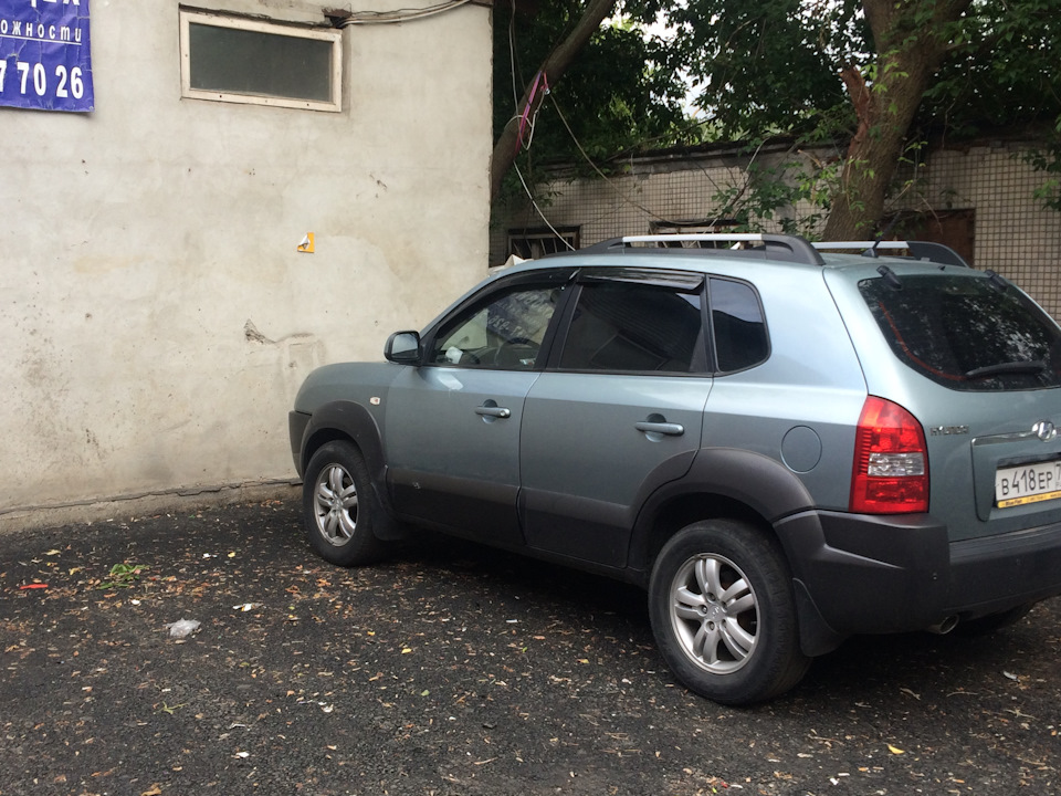

Я вот думаю, сколько скотча нужно, чтоб накладку на заднюю арку приклеить, надоело с прилепленным снаружи скотчем ездить уже полтора года.
После того, как отклеилась хотел новую взять, но ценник за кусок пластмаски убил! Решил старую приклеить. А после старую поцарапал и соседнюю на бампере задел. Вот так и не приклеил.
По техпроцессу их на герметик в дополнение к скотчу сажают. Жалко наносить на ЛКП герметик, потом не очистить будет
Нужен правильный скотч, цепкий снаружи и пенистый внутри, нужной толщины. И хорошенько везде все обезжирить и убрать остатки старого
А ты какой использовал?
Я в свое время узкую ленту (6 мм) 3М двустороннего купил, чтоб загибать по окружности накладки, но подозреваю, что он не подойдет
На новых накладках уже наклеен скотч с завода, так что не использовал никакого :-)
