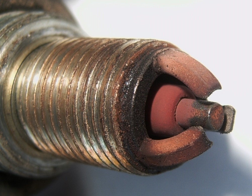

Привет всем! Заправляюсь 92-м на Газпромнефти, всегда на одной и той же АЗС. Бензин примерно на рубль дешевле, чем на заправках других брендов, да еще по дисконтной карте скидка 3%. До сих пор все устраивало. Но после последней заправки заметил, что машина стала сильно тупить, расход топлива по БК увеличился. Вчера вывернул свечи и обомлел: электроды краснее, чем глаза у рака.
Ясен день, бодяжить стали господа из ГПН, добавляя в низкооктановый бензин ферроцены. Настоящий 92-й бензин прямогонный, в нём от природы не должно быть никаких присадок. Какой же хлам был взят за основу, если даже с присадками октановое число бензина последней заправки много не дотягивает до 92-х: ведь в баке пойло было разбавлено примерно таким же количеством нормального бензина. Да если бы только свечи страдали, но ведь «крякнуть» могут и датчики кислорода, и каталитический нейтрализатор!

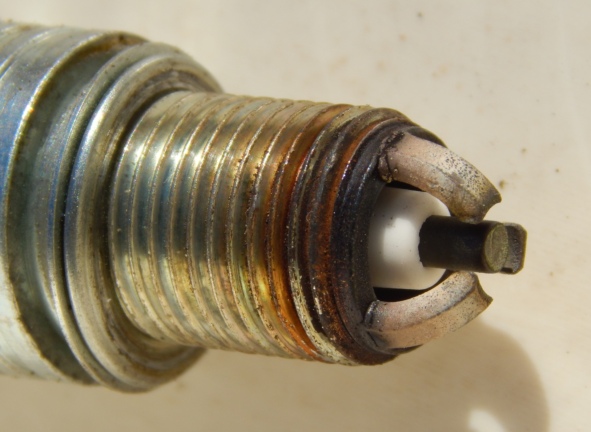

Вот и я о том же. Бензин без ферроценов и поэтому свечи (электроды) после столь почтенного пробега почти в идеальном состоянии.
вот пробег 30 тыс км на свечах g-a.d-cd.net/3070acas-960.jpg

Возможно, но это ненормально. В зависимости от концентрации ферроценов, рано или поздно, налет становится токопроводящим со всеми вытекающими последствиями.

Этот налёт говорит о наличии в топливе ферроценов, которые абсолютно безвредны для двигателя
Не такие уж они и безвредные. Они несут смерть свечам, кислородным датчикам и нейтрализатору. Кроме того, в 92-м ферроценов быть не должно. Прежде чем писать в БЖ, я немного пошарил в Интернете, почитал ТУ и ГОСТы.
Да ничего они не несут. Гаражные байки дяди Васи. То что в каком-то бензине не должно быть ферроценов, это не значит, что они вредные. Они вредные для экологии, но не для двигателя
