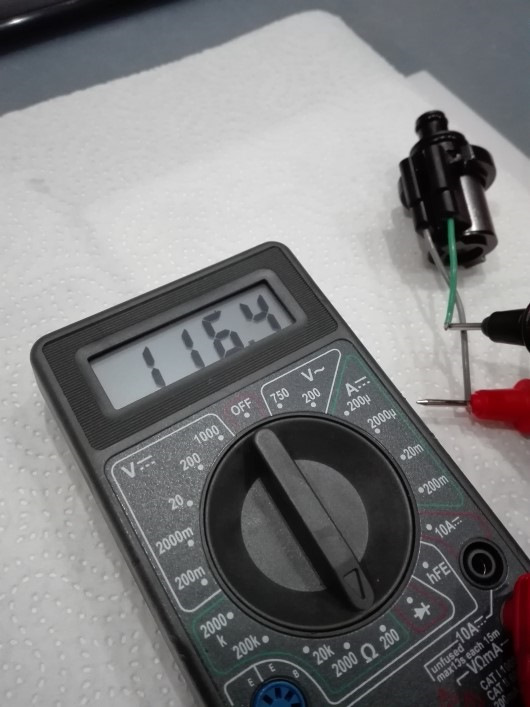

При работе на приборной панели моргала надпись «cruise», которая обычно начинает сверкать вместе с лампой чека (но у меня она загашена пока что) и возможно еще чем-то. Подключив сканер у глубокоуважаемого товарища Кирилла eeeeK, смотрим на коды ошибок: P2762 – Lock-Up Duty Solenoid Malfunction (неисправность одного из соленоидов). Попутно еще есть вторичные ошибки, но они вроде как сопутствуют основной, из-за которой отрубается работа круиз-контроля, спуска с горы, стабилизации, не работает коробка в ручном режиме. Наверное, еще что-то отрубается – не знаю, не суть важно. На поведение машины в обычных городских пробках эти ошибки никак не особо влияют, насколько я могу судить. Лезу в интернет смотреть, что да как. Поиски особого оптимизма не внушили – пара сообщений на иностранных форумах, где люди писали, что с этой ошибкой им меняли гидроблок, а цена вопроса 1000-1500уе. Короче, нашел сервисный мануал, машину загнал в гараж – и вперед крутить гайки.

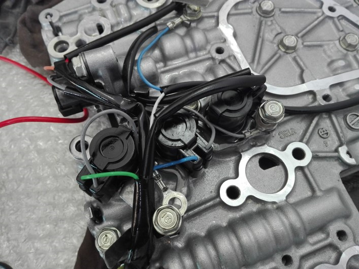

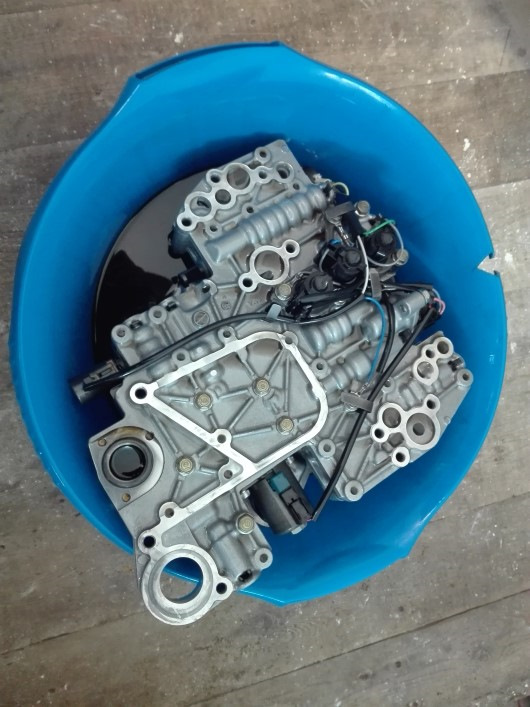

Цель – снять гидроблок. В принципе, ничего сложного – сливать жижу и крутить болты. Вот с жижей, кстати, вообще головняк – жутко дорогая и редкая. Почитав, что пишут люди, в том числе и здесь на д2, решил не лить левак, а остаться на оригинальной жиже Subaru CVT Oil Lineartronic II K0425Y0711. Проблема в том, что у нас в Томске нашел ее только у дилера и в одном из магазинов запчастей для Субару (и то, пара литров всего, забрал за пару тысяч рублей). Так что при сливе действовал максимально аккуратно. Сняв поддон, приемную сетку-фильтр и гидроблок я слил в общей сложности практически 9 литров жидкости. Потом ее залил через фильтр в новые бутылки – с покупкой могло и не срастись. Состояние жидкости было вполне сносным – темно-зеленого цвета, без всяческих вкраплений, на магните поддона вообще никакой стружки, приемная сетка чистенькая, изнутри никаких косяков не заметно. Смотрю гидроблок – на вид все нормально.

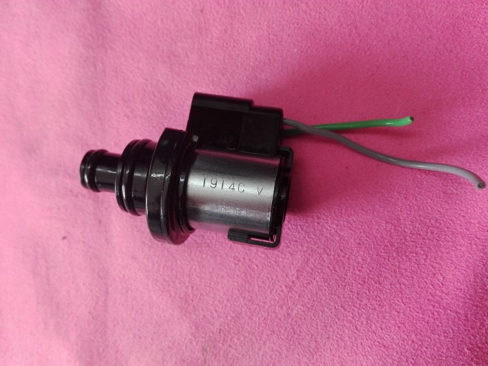

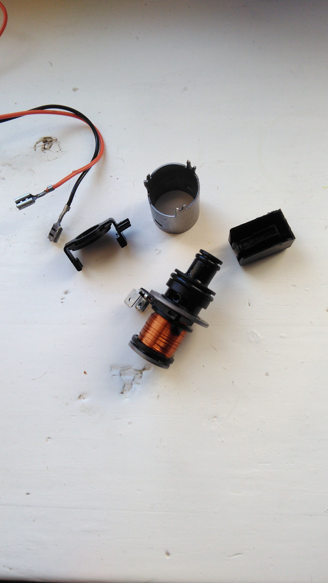

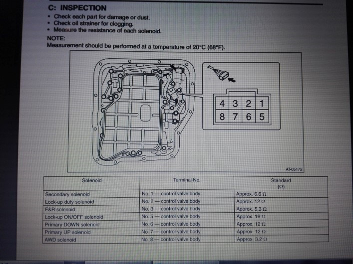

Замеряю сопротивления на соленоидах. Согласно мануалу, меня интересует Lock-Up Duty Solenoid – на разъеме гидроблока это контакт №2. Должно быть 12Ом – у меня 116Ом.
Меряю остальные – все в идеале, как по книжке, плюс-минус 0,5Ом. Самый прикол в том, что соленоиды по отдельности не снимаются, как это было, например, на Трибеке. Номер какой-то на корпусе выбит, но толку от него вообще нет. Короче дублей нет. Придется колхозить.

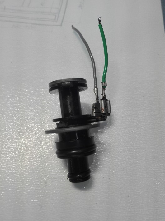

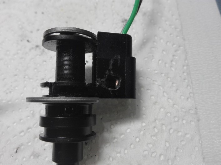

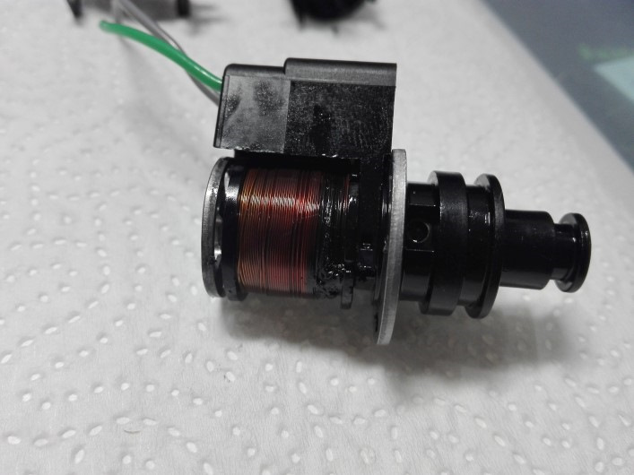

Уверенным движением перекусываю провода, откручиваю соленоид, осматриваю, разбираю. Сняв металлический корпус, вижу обмотку, частично обгоревшую.

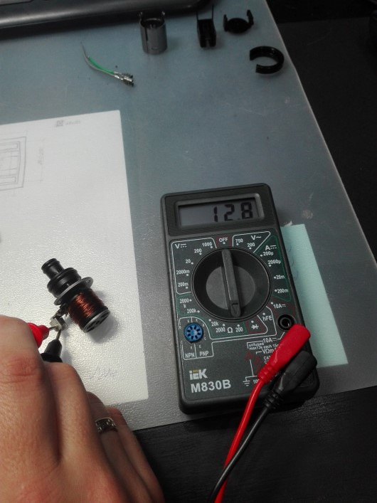

Сматываю ее всю, замеряю длину проволоки – получилось около 27м. Толщину сначала замерил механическим штангелем – получилось 0,3мм. Путем дальнейших замеров цифра оказалась 0,24мм. Покупаю медную проволоку для обмотки 0,25мм (кстати, жуткий дефицит, нашел только в одном месте). Перематываю катушку. Получилось намотать примерно 20м – дальше уже обмотка выходила за пределы корпуса, хотя я старался максимально аккуратно и плотно укладывать витки. Припаиваюсь к контактам, меряю сопротивление – получилось 8,8Ом. Херня. Надо сказать, кстати, что когда разбирал первый раз, не смог снять пластик, который защищает контакты – пришлось дремелем вырезать отверстия. Второй раз уже смог снять ее – надо просто посильнее тянуть, отщелкнув пару усиков.
Я это к чему – курочить пластик вовсе не обязательно. Но герметичность там и не нужна особо, а чем-то типа жидких гвоздей или клеем я не решился заделывать эти отверстия. Оставил как есть. Но вернемся к катушке – зная нужное сопротивление (12Ом), длину смотанной проволоки (около 27м) и удельное сопротивление меди (0,0175Ом*мм2/м), можно высчитать, что необходимый диаметр 0,224мм. И как раз такая проволока есть в продаже – я бы ее сразу купил, будь у меня микрометр. А так, на глазок, что 0,25мм, что 0,224мм – практически одинаковы. В общем, отмеряю нужное количество проволоки (плюс полметра на всякий случай), перематываю катушку еще раз, припаиваюсь к контактам, проверяю – 12,8Ом.
Отматывать не стал, так как два других соленоида, по мануалу имеющие 12Ом, по факту замера показали сопротивление 12,7Ом. Так что все нормально, полома роли никакой не решит. Собираю все назад, припаиваю соленоид обратно к общей косе, ставлю все на свои места. Перед тем, как ставить поддон, замеряю еще раз сопротивление – все четко. Жижу залил сначала 2л новой (сколько смог найти в продаже), потом доливал старую, действуя по мануалу. 9,5л примерно залил в общей сложности. Завелся, прогрелся, прокатился 20км по городу – все отлично, все работает, никаких ошибок нет.

У вас при таком сопротивлении 116 ом ошибка выскочила или почувствовали по поведению машины? У меня разница в 2,5 ом, когда появилась ошибка, но на поведении машины пока не отразилось
Ошибка. По поведению — в городе особенно не почувствовать, как мне кажется.
почувствуешь.при плавном разгоне.когда при распределение включения мостов.а как я понял задний мост включается после 2ой передачи.идет небольшой затуп.толчек и вылетает главный значек неполадки АТ.а если не понимать них.я.то как то выше описали.изменений в работе акпп нет.но это надо понимать и чувствовать.
и ощущить трабл реальнее.когда стер ошибки.поехал и вот оно.а если эбу ошибку поймал и едеь машина в аварийном режиме.то вроде бы и херня.но это не так.

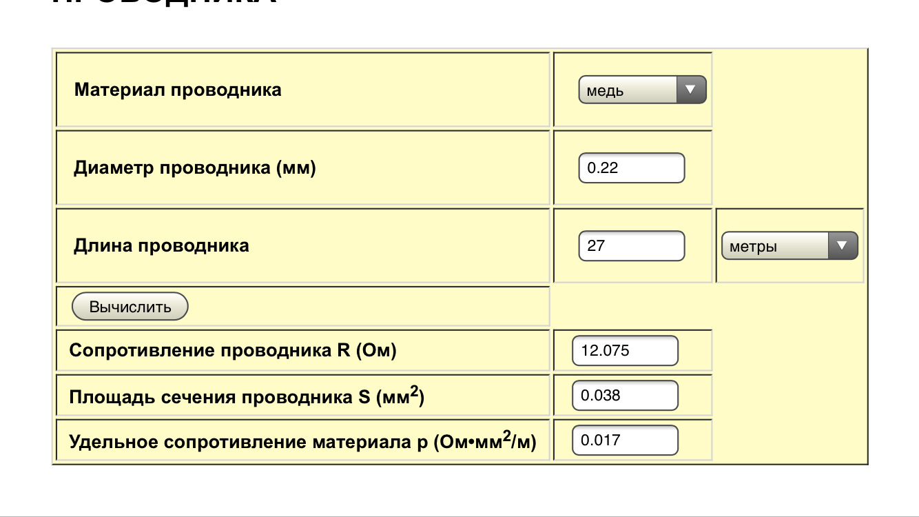

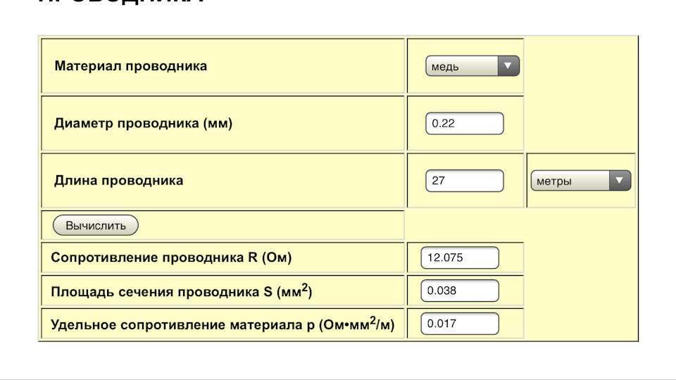

Не обязательно мерить штангелем диаметр проволоки, ведь мы знаем:
+ длину;
+ сопротивление;
+ удельное сопротивление меди;
и зная эти три параметра, можно рассчитать диаметр проволоки.
Навскидку нашел калькулатор, в который методом подбора указал диаметр провода и получив необходимое сопротивление, получил итоговое значение в ~ 0.22 мм.

перемотать катушку это не сложно
сложнее, когда у тебя нет гаража и такого количества свободного времени
автору респект, нормально сэкономил :)
После пайки провода чем-то изолировали?
Вопрос поставил в тупик ) чето забылось все уже. Нет, не изолировал.
если поразмыслить.то изолировать пайку не надо только от кз.в остальном атф не токопроводяжяя жидкость.

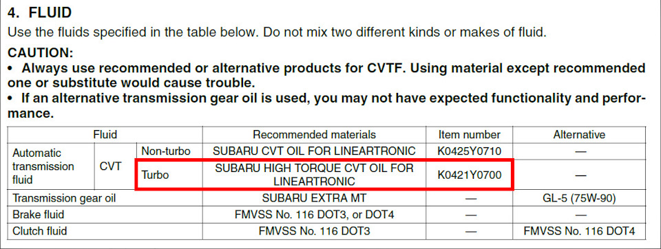

Вот только меня смутило вот что:
"решил не лить левак, а остаться на оригинальной жиже Subaru CVT Oil Lineartronic II K0425Y0711"
А вы уверены, что жижа для 690-ко коробаса — K0425Y0711?)
Там разве не HIGH TORQUE CVT OIL FOR LINERTRONIC — K0421Y0700?
Например, в мануале по Форестерам:
580-я коробка — K0425Y0711
690-я коробка — K0421Y0700
Уверен. Насколько я помню, 710 заменили на 711, и ее уже не купить давно. Тема жевана сто раз.
Опечатался.
Речь о K0421Y0700.
Именно оно заливается в 690-е вариаторы!

А мне уже несколько человек подтвердили, что жидкость для 690-го вариатора -оранжевая?! В 580-ом зелёного цвета. Не здесь ли собака зарыта? Хотя сопоставить причину, сгоревшей обмотки, с иным типом масла очень фантастично((
Что за жидкость? Название? Кроме родной зеленой жижи в 20л канистрах в природе нет больше ничего — уже сто раз перетерли. Только замены типа Мотюль (красный, синий), которые лить на свой страх и риск.
На иностранных форумах люди на свежих авто с такой же проблемой сталкивались и меняли гидроблок за 1000уе на сервисе — думаете на заводе не то масло залили? :) Очень сомневаюсь. Да и вышли бы из строя тогда все, а не один какой-то… Думаю все проще — соленоиды косячные изначально ставят. Я думаю их вообще вручную собирают где-то на китайских заводиках.
K0421Y0700 Subaru High Torgue cvt Fluid для 690 вариатора на forester sj xt
Цвет оранжевый, основное визуальное отличие от масла в «короткий»580вариатор остальных sj
Америкосы льют его- оранжевое. Вот честно, все конечно сейчас идет под диктовку маркетологов, но сдается мне, что с жижой в варик Субару перемудрила…
ALiXtsk
www.drive2.ru/l/8463539/ в этой записи всё по полочкам и как раз информация от avanturist44. Я его подробно расспрашивал о замене, к сожалению он удалил машину, продаёт.
ALiXtsk
Сейчас нашёл нашу с ним переписку: это масло(K0421Y0700 Subaru High Torgue CVT Fluid) не заливали в 690 на заводе, на него была рекомендация FHI перейти. И в его блоке он опубликовал запись о полной замене: снимал поддон, плиту и т.д. Кстати и в 580 льют уже масло другой спецификации, отличной от заводской. Извини за внесённую смуту))
Tristdecaine
У меня 690 Варик при замене сливалась зелёная
На ТО 60 смотрели: оранжевое. Пришло чёрное ведро в сервис, приглашают на замену. Во время ТО сервис дал маху, не заказали моё.

Да там самый обычный соленоид, такой же, как и у всех.
Привет! Спасибо за подробное освещение проблемы Я так понимаю у них сопротивление у всех одинаковое? Никаких оем номеров на корпусе нет?
Разное сопротивление у некоторых. Номеров нет, но люди аналоги подбирают вроде.

На самом деле, при намотке электромагнита важно число витков, а не длина провода. Как электронщик, я наоборот вижу не понимание процесса. Хотя это физика школьной программы…

Круто! радиотехника выручила, а то ломал бы голову с подбором соленойда. Пост очень не заурядный, далеко не каждый решится полезть сам в этот вариатор и недоломать!
Ну так-то да, первая вышка у меня как раз — микроэлектроника, но здесь физика уровня школы ))

А в чем может быть причина того, что катушка сгорела? Большой ток пошел на соленоид? Может мозги управления двигателя приводят к неисправности?
Думаю, что здесь имеет место быть какой-то косяк при производстве или сборке — некачественный провод обмотки или случайное повреждение. Потихоньку в месте закоротки обмотка и прогорала. Плюс высокая температура могла сказаться.
а я микрометр сразу предлагал :)
Ну… Я тогда не думал, что разница будет настолько сильно сказываться.

Да времени не сильно много ушло — дольше проволоку искал. Снять и поставить — пара часов. С соленоидом еще пара часов возился.
