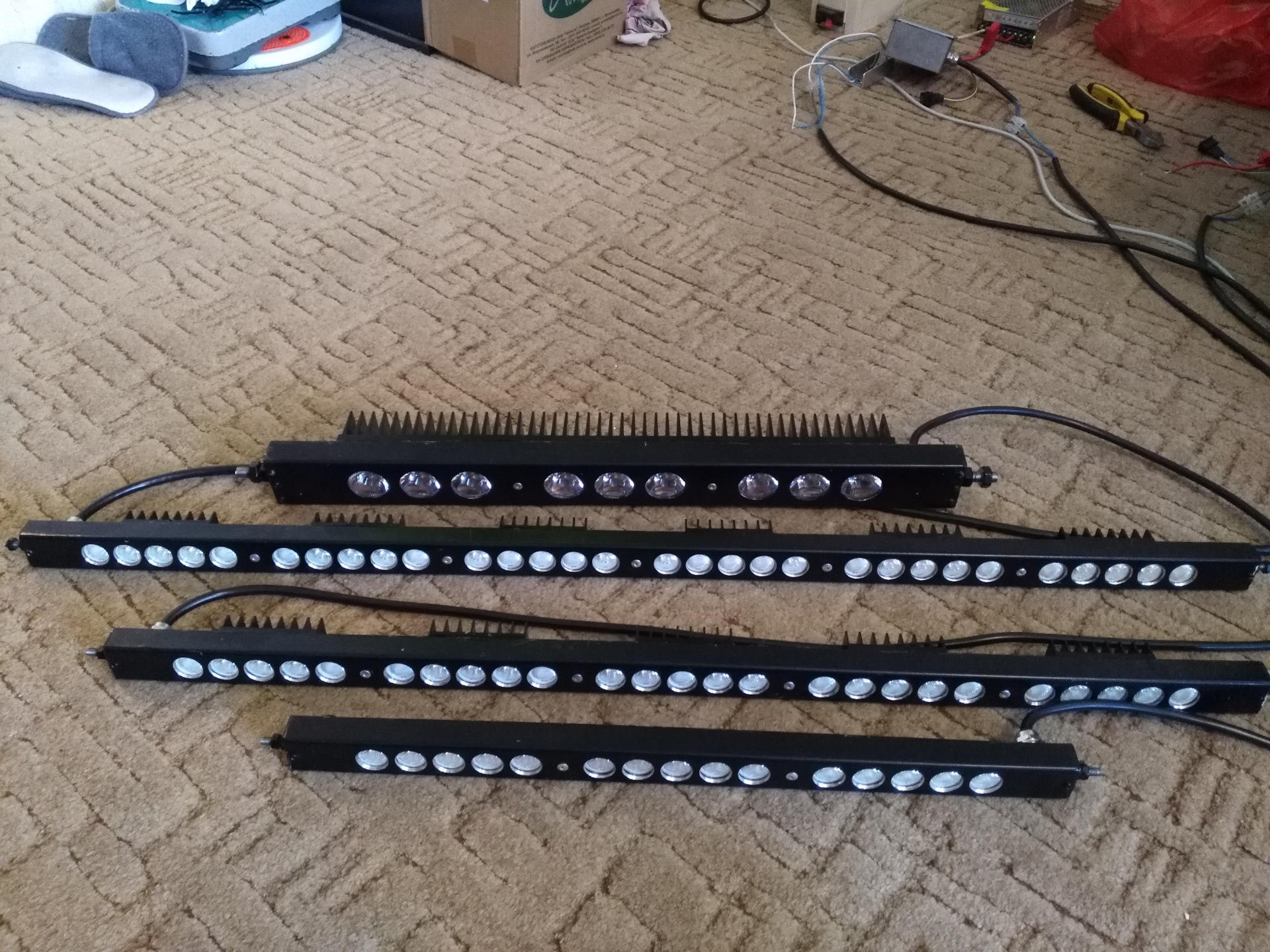

У нас были технологии: Правильные системы питания, технологии отвода тепла и т.д.
Было проведено огромное кол-во экспериментов, по цветовой температуре диодов, углу линз, мощности диодов и т.п. Т.е. у нас была такая возможность и средства на это!
Сами балки сделали из того что было. Покупать какой-то супер профиль или заказывать его, экономического смысла не было.
Так же было принято решение: Балка и блок питания/управления ОТДЕЛЬНО, т.к. это КОМПАКТНОСТЬ балки! Нет лишнего тепла от блока питания! Ремонтопригодность!

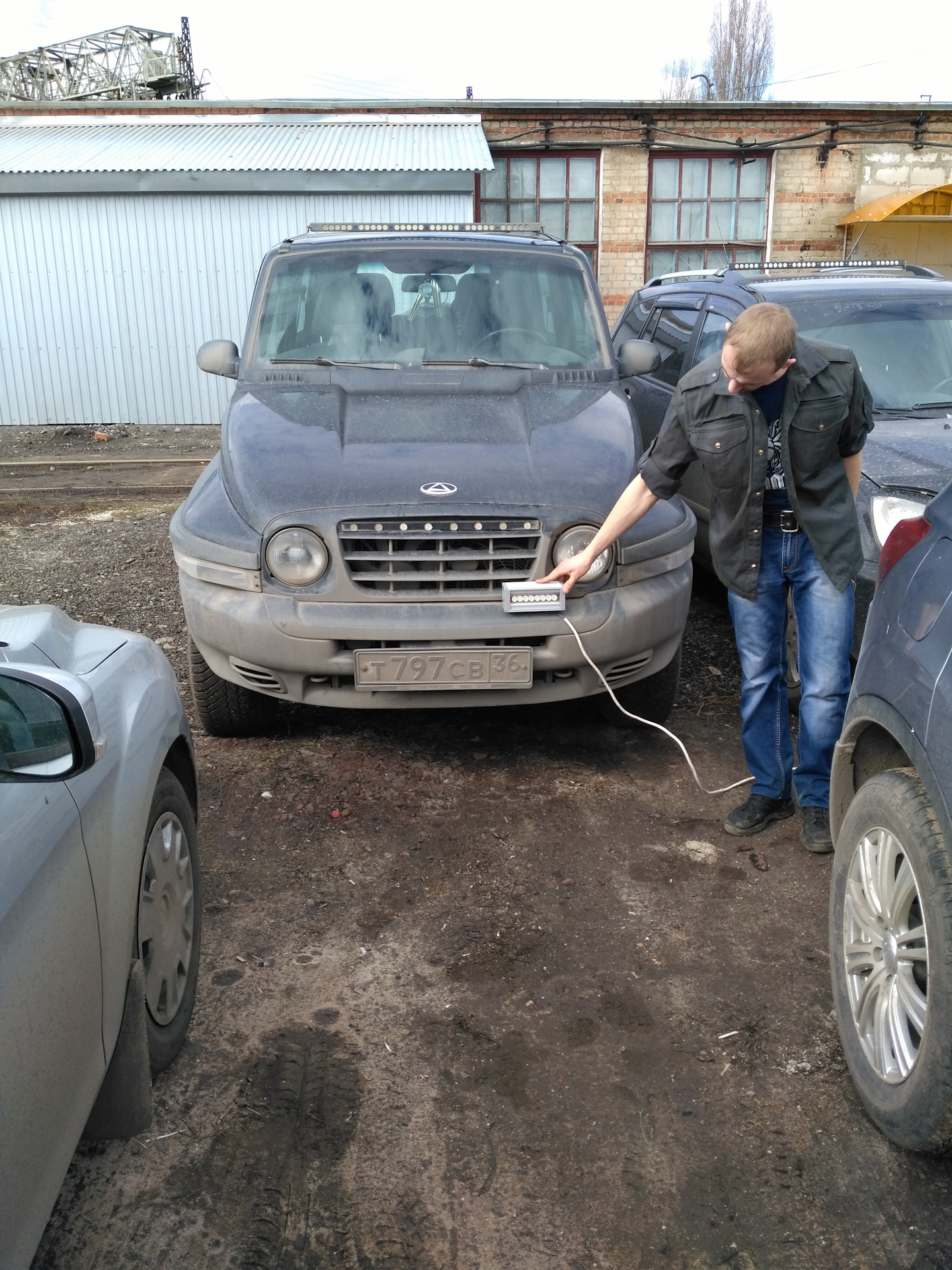

Мощность балки получилась всего 70 Ватт. Данный параметр взят не из спецификации установленных диодов, а из простого курса физики начальной школы:
Мощность = сила тока*напряжение
14 В *5А= 70 Вт Замер провели просто – включили люстру и в разрыв плюсового провода с АКБ вставили амперметр… Всё честно и просто!
Хотя я мог написать мощность в 150 Ватт, т.к. стоит в балке 30 диодов номиналом по 5 Ватт…

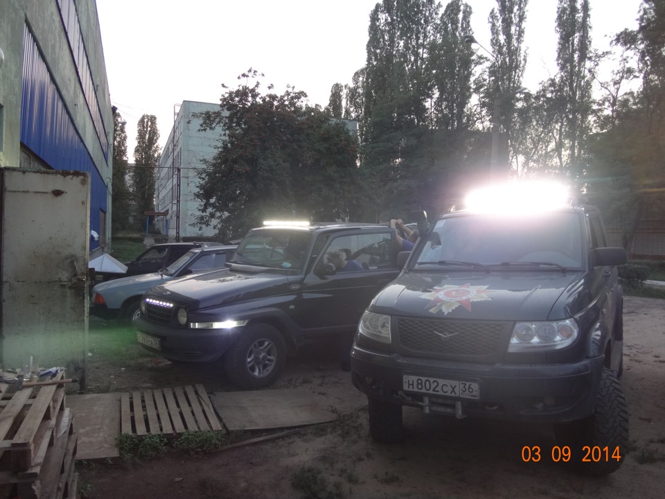

Почему 70 Ватт. На мой взгляд этого более чем достаточно при правильно подобранных линзах. В нашем случае, около 80 % света используется по прямому назначению.
Дальнейшее увеличение мощности совсем не пропорционально видимой освещённости.
Поясню — на «том конце» можно стоять и читать газету от света люстры, а вот читающего эту газету мы увидеть не сможем… т.к. глаза на таком расстоянии, куда светит люстра, просто не различают объекты ( не хватает зрения). Т.е. увеличивая мощность и тем самым увеличивая освещённость в дали, мы всё равно там ничего не увидим, если смотреть от самого источника света!
Поэтому, как говорится, Ватты на «ветер»…
