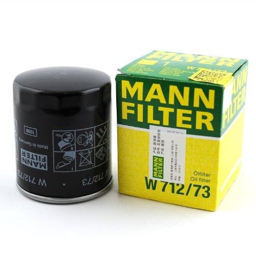

Так же затарил на ближайшую замену маслице IDEMITSU 1845004
Фильтрец масляный MANN W71273
Прокладку сливной пробки 995641400
Сопсна, всё.
