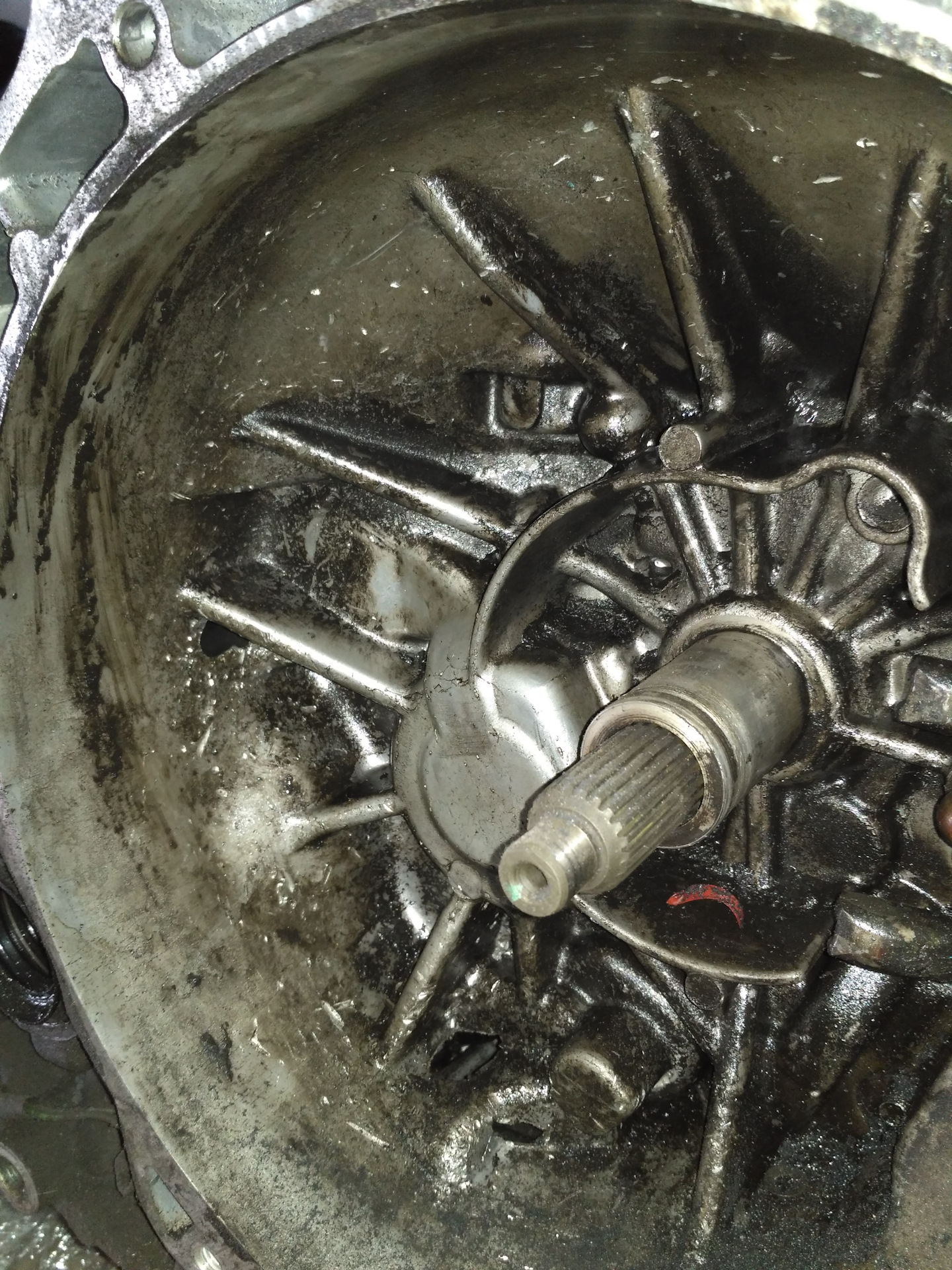

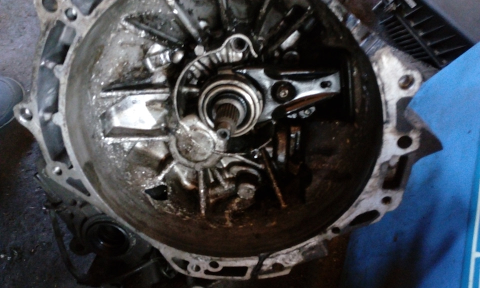

Подскажите пожалуйста, появилась течь масла с коробки, она у меня 6 уступка мкпп, доливаю на 2000 км 1.5 литра, цилиндр сцепления весь в масле, но это не в нём проблема. Мастер говорит, надо снимать и разбирать коробку, может сальник, а может и трещина мелкая корпуса коробки, т к есть такая проблема у 6 ступок.
Что может быть?
Цилиндр сцепления не связан с маслом в коробке.
Но масло коробочное 100%, не тормозуха, и не гидравлическое масло, там в бочках всё норма-никуда не уходит, нюхали, да и доливал уже 2 раза в коробку, значит с-коробки попадает на цилиндр, а как и-почему, остаётся вопрос пока открытый. Через неделю, поеду снимать и-разбирать коробку и-потом тут распишу, что да как и в бортовик свой сделаю пометку
Может через сальник первичного вала попасть в колокол, а потом маховик раскидать. На стыке колокола и двигателя потеков нет?
Есть!
Значит давит через этот сальник, видимо сапун не работает. Этот сальник менять через разбор кпп.
Спасибо! Огромное!
Проверь сапун для начала.
Обломало палец, им же всё внутри помолотило и-пробило корпус.
Аргоном не стал варить дырку, т.к куски пальца попали в внутрь дырки и-в любой момент, там может помолотить подшипники. Короч в любом раскладе замена коробки. Уже устанавливают, 250$ коробка 6- ти уступка-механика.

Ещё фото
stasilok
Красным выделено, где обломало палец.
Мастер, который обслуживает мои Мазды, не видел ещё такого в маздах 6 и в-маздах 3, да обламывало пальцы, но они никогда не проживали корпус коробки.

Пол года назад была точно такая же беда!
Только у меня развалился выжимной, расхерачил корзину и лепестки сделали 4 дыры в коробке. Я правда заказал с Белоруссии за 7500 с разбора.

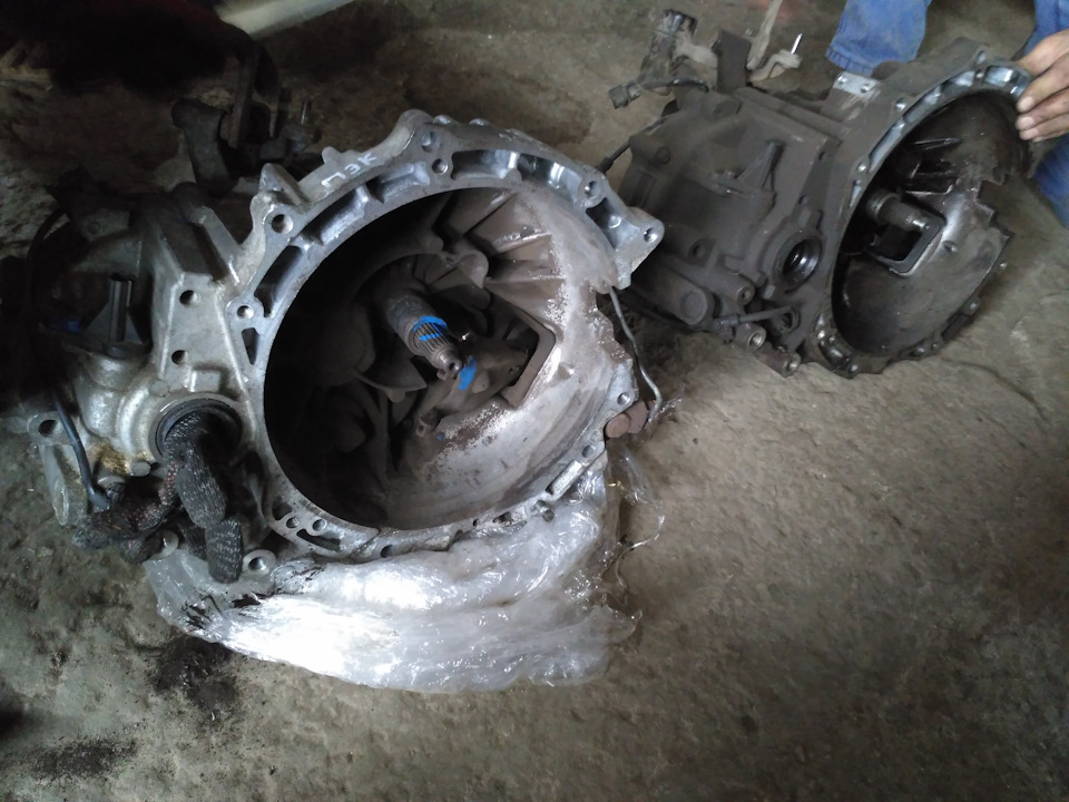

7500? Это за коробку? Или корпус коробки? Это ж около 110$, мне коробка в сборе обошлась 250$
За коробку в сборе. Ну кроме сцепления. Сцепу я за 6к купил от 626 мазды. Она в точности такая же как у нас. Разница только в диске. по размеру он такой же, но пружинок 4, а на нашем 6. Разницы я не почувствовал. Вот кстати фото моей коробки:
vpamazda
А вот фото вместе с контрактной коробкой:

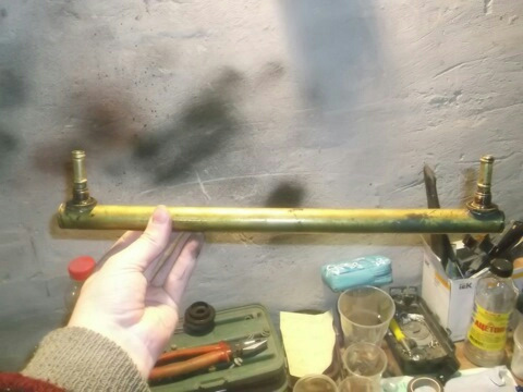

Проблеме подвержены 1 поколение (рестайл) и второе поколение с пятиступками FNR5"
Подправил, в принципе я на это тоже давно внимание обратил, но ждал подтверждения.
Но хочу поправить, что на дорестайле есть дополнительный радиатор акпп, но он подключён последовательно основному, то есть отдельно с выносным радиатором машин с завода не было.
Все верно на дорестайле есть под левой противотуманкой доп радиатор)Плохо видно, у себя фотографировал на 2.0 2005 год.
Добавь плз номер прокладки под дюралевый тройник Reinz 703603900.
Спасибо, добавил!

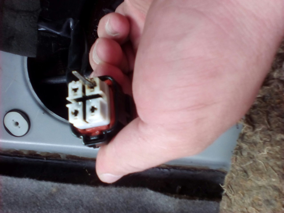

Надо добавить косяк с жопогревом, перегарает тэн, либо место соединения тэна и питающих проводов.Когда ремонтировал на своей машине, мониторил интернет, как понял почти у всех когда либо попогрейка ломалась.
К сожалению, нет нормального решения этой проблемы, ремонт сгоревшего места помогает не надолго!
Я уже у себя тоже делал, но в итоге опять перегорело, короче, забил на это!
Там есть два варианта: 1.менять сам нагревательный элемент на "емелю", 2. если поломка была была в местах соединения проводов с тэном, то залить термоклеем, дабы исключить перегиб…а насчет самого тэна согласен…ненадолго.
stasilok
Как добраться, где открутить? тоже погореи оба сиденья

Еще одна болячка — подгорание/прогорание контакта на корпусе топливного фильтра. У меня он до того подгорел, что стал очень сильно нагреваться. Как результат — выплавился пин из крышки корпуса. Соответственно разгерметизация и замена крышки и колодки. Последняя очень дорогая. Самый дешевый лот нашел на али за 900 р/2 штуки.
