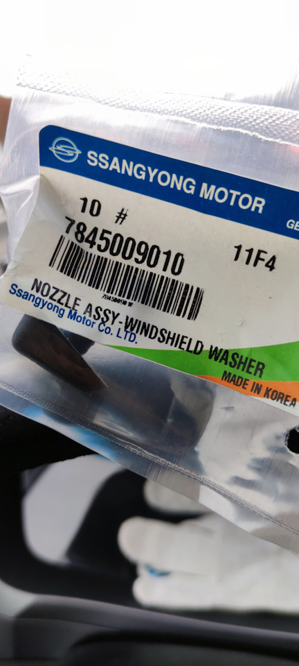

После недолгих поисков был найден артикул SY 7845009010
Ценник на них тогда был просто конский — более 1000р за штучку. Некоторое время я еще мониторил цены на них в надежде на снижение, но цены только росли.
Но несколько дней назад совершенно случайно попался на глаза их аритикул и решил глянуть что там творится с ценами. И о чудо 335р за штуку. Заказал.

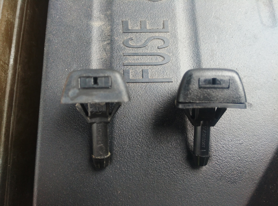

Сегодня я их получил и решил хоть как-то сравнить с вольво.
SY чутка повыше, имеется уплотнительная резинка, так же как и у вольво отсутствует встроенный обратный клапан.
В процессе установки появился еще один плюс, за счет резинки форчунки SY очень туго встают на свое место и исключена возможность их самопроизвольного смещения, с вольво такое пару раз случалось. Кроме того не будет затекать омывайка, зимой этот недочет было хорошо видно на белом одеяле двигателя, оно все в цветных пятнах от омывайки.

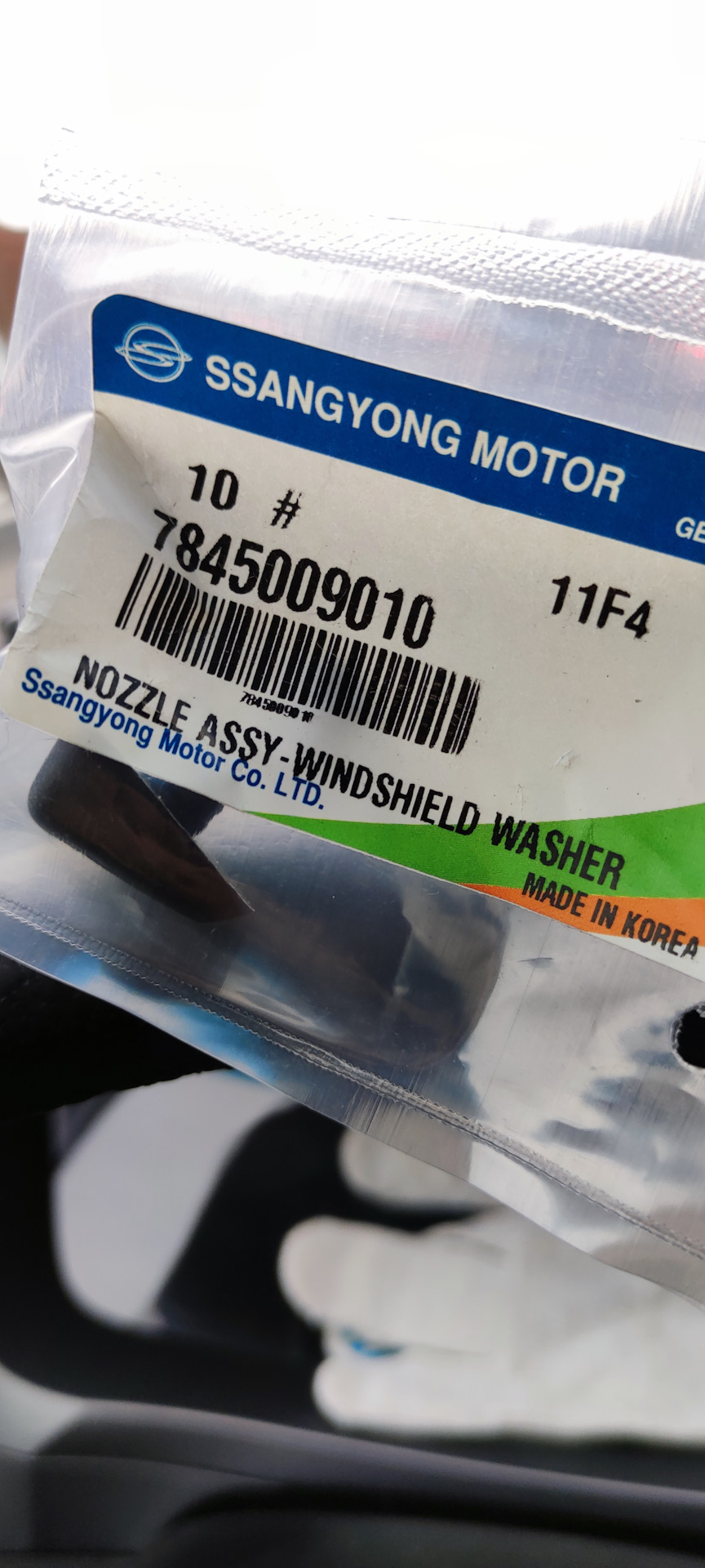

Видимо уже без резинок теперь продают
М-да, редиски, один цент зажали.
