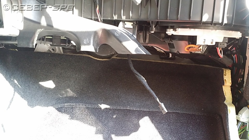

Поэтому пришлось идти по простому пути:
Снимаем поддоны слева над педалями и справа под бардачком (торцевая головка на 10). Снимаем правую накладку порога (на клипсах, поддевать чем-нибудь пластиковым). Снимаем правую щеку(на трех клопах). Откручиваем пластиковую накладку, закрывающую доступ к разъемам FEM (длинный торкс 20). И по традиции я снял бардачок(торкс 20), мне так удобнее.
В обоих поддонах уже есть прямоугольные отверстия под фонарики. Защелкиваются в одном положении.
Сначала тянем проводку, оставляя слабину, чтобы было удобно потом разбирать.
Тянем проводку до правого нижнего разъема в блоке FEM:
В этом разъеме подключаем 2 провода:
#42 красный с синей полосой — это питание лампочки плафона на потолке, к нему цепляем основной свет фонариков
#41 серый с красной полосой — это питание подсветки кнопок, к нему цепляем один из светодиодов эмбиент подсветки (я прицепил красный)
Вот они на схеме:
Оба фонарика на один провод соответственно. Потребление у них очень низкое, ничего не перегреется, не перегрузится, не сгорит и ошибок не вызовет.
Собираем в обратной последовательности, обратив внимание, чтобы наша новая проводка не цеплялась за рулевой вал со стороны водителя.

Основная подсветка светит как положено, а тусклая еле еле подсвечивает контуры. Мне нравится.
Сложность — просто. Время 1,5 часа.

Как выяснилось, тот самый красно синий провод является "+" омывателя фар. Выход есть, нужно смотреть электросхему и проверять о чем пишут в постах.
Удалось все же разобраться. Есть красный с синей полосой толстый провод, а есть тонкий. Так вот нужно было подцеплять именно к тонкому.

не взлетела тема со штаным подключением, походу в феме чего-то не зватает
Да? А может по номеру его посмотреть, есть там что-нибудь на тему света или нет.
в катсах как-то нет деления на опции в феме, только версии
А номер на FEM-е какой написан? Питания с пинов нет никакого?
Номер на фем не видно. Пины висят в воздухе похоже. Ни питания, ни сопротивления.
Может быть закодировать нужно просто? Навряд ли он питание подаёт просто так на пины.
Обижаешь)
Все кодировал. При этом пропадает на потолке подстветка, а на этих пинах все равно не всплывает. И принудительная активация не включает их. Я в конце поста дописал есличо.
Кстати вполне вероятно, что клбчей нет в феме. Сейчас ебусь с блоком климата, в нем подогрева сидений нет, а мне он нужен. Так не только светодиоды на плате не распаяны, а еще и резисторов и ключей нет.
Ну я в принципе допускаю что наебался где-то с подсветкой, но глубже копать не хочу.
Сегодня по твоим следам у спецов был тоже был не смогли включить fem f30 кузов :/ энергии не было, потолочный свет выключился после добавления пакета светотехники. После того как я указан на твой пост смогли прописать уже в меню, чтобы выбор был спорт/классика тоже не помогло. Я сейчас вот думаю, а может в fem функция есть, просто мы тупим? Если размышлять, то зачем они в fem оставили штырьки? В других розетках даже штырьков нет, а тут вагон и тележка… Далее думаю может есть зависимость от центральных светильников с индивидуальными зонами для чтения, а не простые как у нас. И еще я сейчас подумал, может мы программируем этот блок fem, а забыли поставить ПРЕДОХРАНИТЕЛЬ, Чтобы заработало цепочка питания? Предохранитель де должен быть задействован по идеи в ф30 точно. Так как у нас еще и свет предполагается на дверных картах и на стойках… Может предохранитель надо вставить? Там вот есть свободные гнезда!
Ага, тоже была мысль насчет преда. Позырил потом фотки свои и схему расположения предохранителей, и все вроде на месте. Пустые гнезда подписаны как not used.
Хотя тоже допускаю, что в кодироаках что-то еще нужно поменять. Или фем хочет чувствовать светильник потолочный по шине. Хз.
