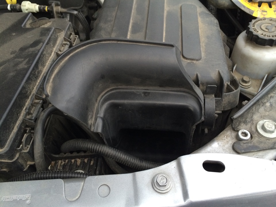

Когда ездил с прицепом гружённым автомобилем, замечал, что Джип иногда поддёргивался и передачи не переключались на повышенные! При езде без нагрузки этих проблем не было, тогда я считал, что такое поведение Джипа может быть связана с большой нагрузкой или с перегревом АКПП.
После этого установил дополнительный радиатор АКПП. Но под нагрузкой машинку не удалось испытать, почему и о изменениях ничего не могу сказать!
После установки ГП 4,56, вышеуказанные проблемы стали проявляться постоянно и более явно.
При максимальном разгоне, передачи не переключались. С первой передачи на вторую передачу переключалась и на второй передаче Джип разгонялся до около 80км/ч при оборотах двигателя около 5000 об/мин, третья передача не включалась, даже после продолжительной езды в таком режиме. Тоже самое происходило при нажатии в пол педали акселератора на более высокой скорости, то есть – с третьей передачи на четвёртую передачу тоже мащинка отказывалась переключаться! При этом, если разгоняться спокойно, то проблем никаких не появлялось, все передачи переключались корректным образом!
Я считал, что всё это связано с не корректной прошивкой колёс большего диаметра и новых — ГП. После замены ГП в Москве у Николая, он же — Nikolay8, я поехал к моему Другу Вагашу, он же — Vagarshak, а потом в Сочи.
По вышеуказанной проблеме созванивался с одним из лучших спецов по Джипам, с Игорем Герасимовым, он мастер в ОД «Форис СПб», он мне посоветовал сразу по возвращению заехать к нему на диагностику! Я ему высказывал следующие свои доводы: как будто не хватает мощности, может быть производительность топливного насоса ниже допустимого или же АКПП работает не корректно!
В это же время аналогичная проблема была у нашего джипера, Алексея, он из Челябинска. С его Джипом была аналогичная проблема. Пробег его машинки всего 2-3 тыс км. Челябинские ОД меняли ему АКПП, всю электрику с электронными блоками меняли, по колёсам стучали и стёкла протирали, а всё бесполезно.
Время шло, Алексея Джип простоял в ОД более 45 суток. Алексей начал требовать у ОД Челябинска заменить Джип или вернуть деньги!
ОД Челябинска после 45 суток ремонта Джипа, на этот раз клятвенно обещали Алексею, что проблема будет решена, они уже разобрались в причине неисправности! По их доводам проблема была в раздатке, точнее в электронной системе раздатки, которая поставляется только в сборе с раздаткой. Мол раздатка уже заказана и проблема будет на этот раз точно решена!
По их версии, электроника раздатки не отдаёт сигнал мозгам машинки о включении высшей передачи, мозги машинки считают, что раздатка включена на пониженную передачу, почему и мозги Джипа ограничивают обороты двигателя на отметке — 5000 об/мин, не позволяя АКПП переключать повышающую передачу!
А к этому времени я уже вернулся в Питер и машинку поставил в ОД «Форис»! Я лично разговаривал с мастерами ОД Челябинска, надеясь получить информацию по неисправности, они мне уверенно посоветовали заменить раздатку в сборе!
А в это время, Игорь, который Спец от Бога, занимался моей машинкой. На доводы Челябинских мастеров ОД, Игорь отреагировал корректно, без мата и даже без сарказма, а мне посоветовал не мешать выявить проблему! Я то понимал, что не всё так просто, раз Алексея Джип уже более 45 дней находится у ОД, а толку нуль!
Через часа 3-4 мне звонит Игорь и сообщает: приезжай за машинкой, она полностью уже исправна!

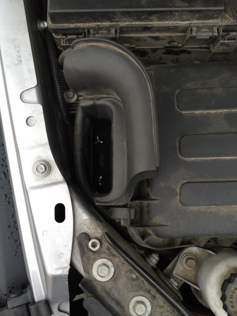

Вердикт и истинная причина неисправности была в следующем: для полного набора мощности, двигателю не достаточно объёма поступающего воздуха.
Расширили впускной воздушный патрубок, он резиновый, его просто разрезали и тем самым увеличили объём подачи воздуха в двигатель!
Данную проблему довели до ОД Челябинска, после чего, Алексей получил свой Джип с пробегом в полностью исправном состоянии, без замены раздатки, АКПП и электронных блоков! ;)))
После того как забрал Джип, был крайне удивлён, машинка добавила как минимум 30-40 лошадей!
Данная проблема не возникает на Джипах, которые оборудованы шноркелем!
Рекомендую всем Джиперам с движками 3,6л проделать работы по увеличению подачи воздуха.
На фото ниже видно, что для этого необходимо сделать! Из инструментов необходим острый кинжал! ;))
Далее, смотрим фото и расслабляясь наслаждаемся!

Как думаете: на стоковой машине, стоит резать или нет? Подобная проблема была 2 раза: трасса, в машине 3 человека, подъем в гору, начинается обгонная полоса, обогнал фуру, скорость 120-130, оборотов под 5 тысяч, и скорость не переключается на повышенную достаточно долго.
100%! Режьте, как врага России, беспощадно и мгновенно! ;))
Я бы даже не сомневаясь отрезал сразу, а посоветовать конкретно, не правильно будет, а вдруг Вам не понравится, осадочек как минимум останется! ;)))
otero
Раз такое бывает под нагрузкой, значит кислородное голодание есть постоянно, но при дёргании уже наступает предел, когда машинка жалуется.
Как отрежете, почувствуете увеличение тяги и экономия, если не будете конечно стиль езды подгонять соответственно увеличению тяги!
Все же я думаю, что шноркель лишним не будет (только с гусем, а не с циклоном) — с ним двигателю еще легче дышится, а при обгонах мощность лишней не бывает! Такой маленький суперчарджер получается, особенно на скорости.
Шноркель для моей машинки нужен только для дополнительной защиты от пыли. Я до капота нырять не буду!
Бензиновые движки не боятся пыли как дизельные, почему и дизелям ещё есть смысл ставить шноркель для дополнительной защиты от пыли!
