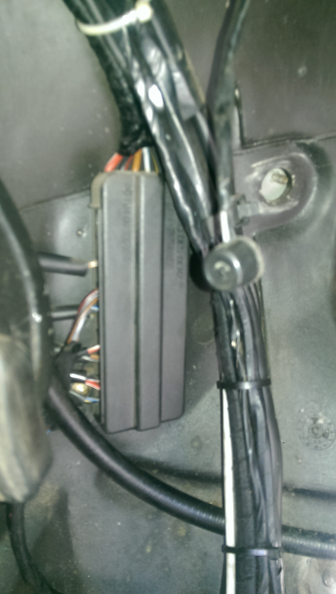

Решил заморочиться сией полезной, в первую очередь для жены фишкой, т.к. бесполезный постоянно ломающийся рычажок механического водительского зеркала постоянно ломался, в итоге я вообще воткнул в этом месте пищалки.

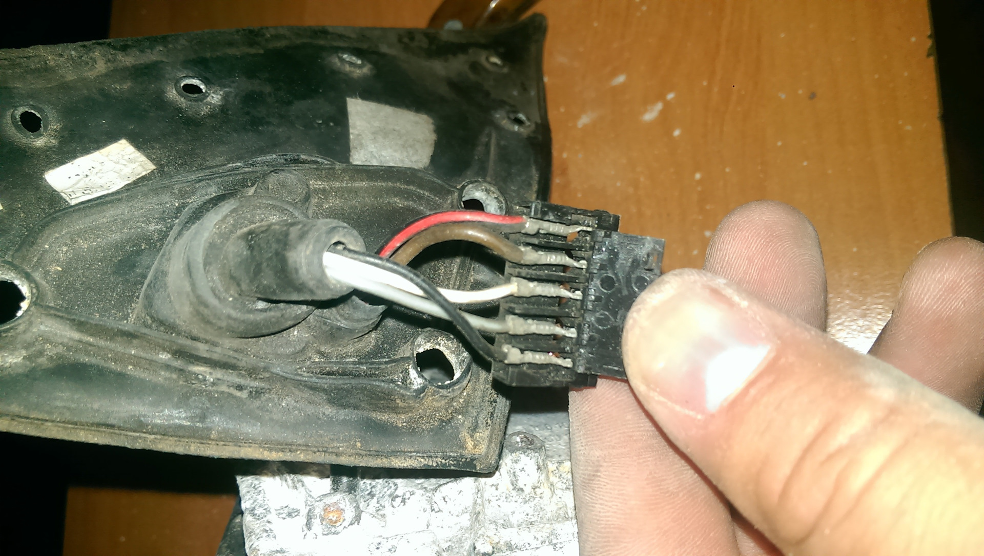

Далее начались поиски. Проводку купил в клубе за 100 грн. Електро зеркало с седана аж за 350 грн. С него пересыпал внутрянку в купешное (оно другое). Точнее только среднюю часть.
получилось вот так
затем целый месяц собилался к замене проводки, так не хотел за это браться))
Но вчера решился.
питание берется у ног водителя
завести провода тяжелее всего, надо снимать сидухи, заворачивать ковры… Но вот все на месте
Джойстик купил ремонтированый, не светится и склеен (не разборной), но на шару практически (буду менять). Под него пришлось доработать посадочное место, старый джойстик поменьше будет. Все стало идеально, в посадочные места.
работа заняла весь день (если бы спина не болела, думаю за пол дня управится можно).
ну а вот и результат
