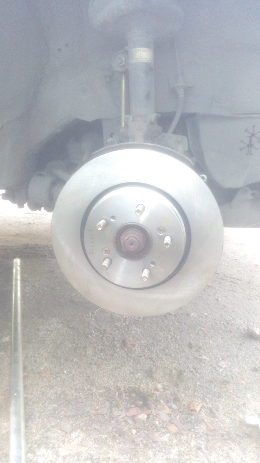

Всем привет. Заметил что при торможении начало бить руль, причем с любой скорость, балансировка показала что резина, диски в норме… остаются тормозилки, износ на них минимальный, только вот беда не помню менял я их и когда, помню что задние точно менял. В общем решено было заменить. Долго думал что ставить, именитые бренды дорого, хотелось качества и по приемлемой цене, и вроде как нашел.)) NAKAYAMA вроде как Япония, но производство в Китае, но опять же, для внутреннего рынка Японии. Бренд вроде не раскрученный на нашем рынке, решил попробовать, да и цена приятная. Могу сказать что был приятно удивлен, замедление отменное, причем на старых колодках… на много лучше чем было на старых дисках, хотя повторюсь износ старых минимален и вроде как недавно менял… Посмотрим на сколько этих хватит. Заказал колодки этой же фирмы, посмотрим. Номерки Q4636 диски тормозные передние, цена на данный момент 27. 08. 2016г.- 3 502 за оба, HP8426NY колодки тормозные передние, цена — 895.
Замена самостоятельная.

Ну и как впечатления от новых дисков/колодок? Замедление, скрипы, писки?
все отлично)) скрипов, писков нет, замедление отличное)
Это хорошо :)
это отлично)))
А что так не аккуратно покрасили? Закрывать нужно малярным скотчем ненужное, вид бы другой был
Зачем? Колодка все ненужное стерта и все аккуратненько получилось.
