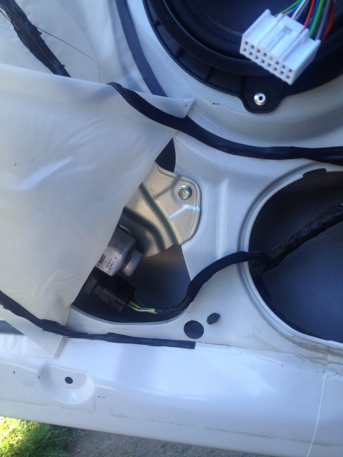

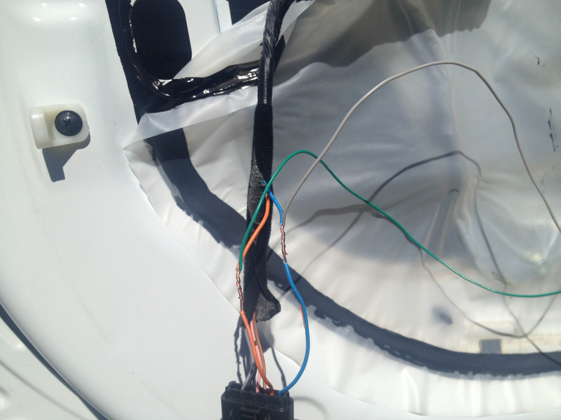

Откручиваем/отщёлкиваем дверную карту, отключаем два разъёма (стеклоподъёмники и зеркала+блокировка дверей). Отставляем дверную карту в сторону. Для подключения проводов от доводчика нам понадобятся два жгута: один идёт к замку двери
второй к мотору
К жгуту, который идёт на замок, цепляем зелёный (door actuator lock signal input wire) и серый (door actuator unlock signal output wire) провода доводчика.
ЗЕЛЁНЫЙ доводчика => ОРАНЖЕВЫЙ проводки замка
СЕРЫЙ доводчика => СИНИЙ проводки замка

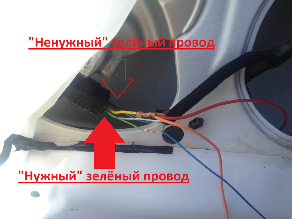

Далее к жгуту, который идёт к мотору, цепляем синий (window closing motor wire) и оранжевый (Power wire +12V) провода доводчика.
СИНИЙ доводчика => ЗЕЛЁНЫЙ проводки мотора (в жгуте два зелёных провода; Нас интересует который ближе к салону)
ОРАНЖЕВЫЙ доводчика => ЖЁЛТЫЙ проводки мотора

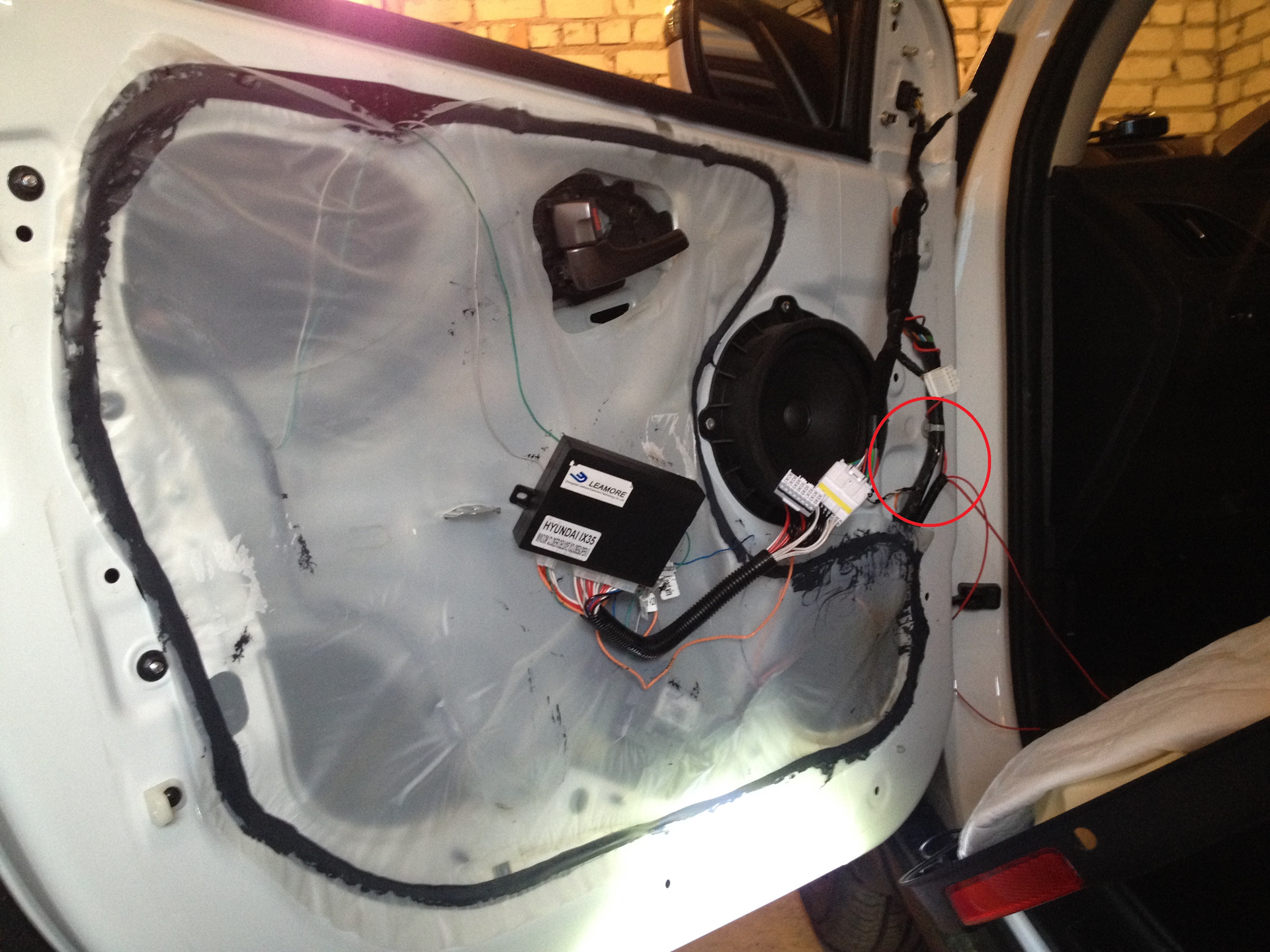

Я не стал использовать врезные клеммы для проводов из комплекта, а опаял провода и заизолировал изолентой.

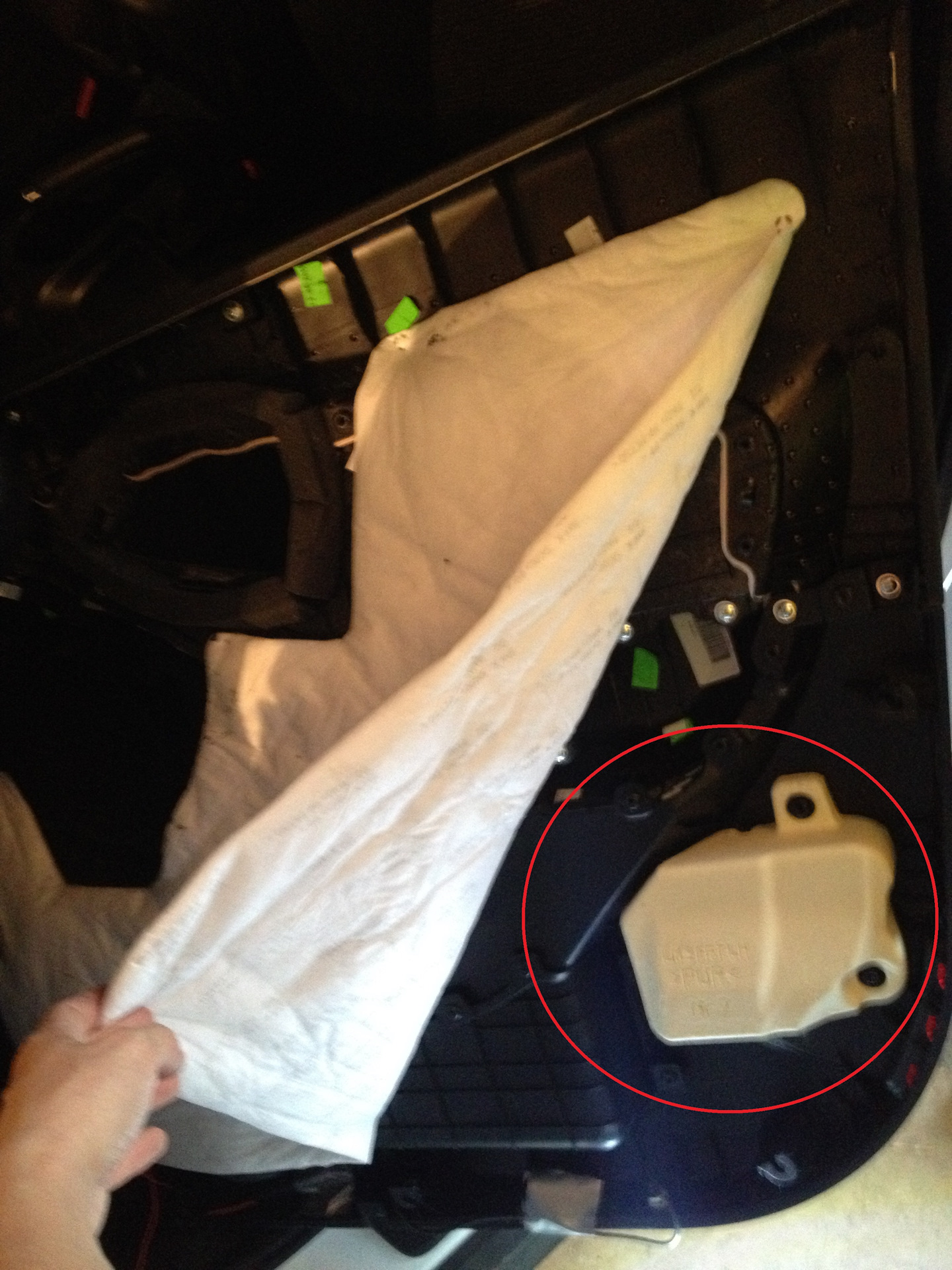

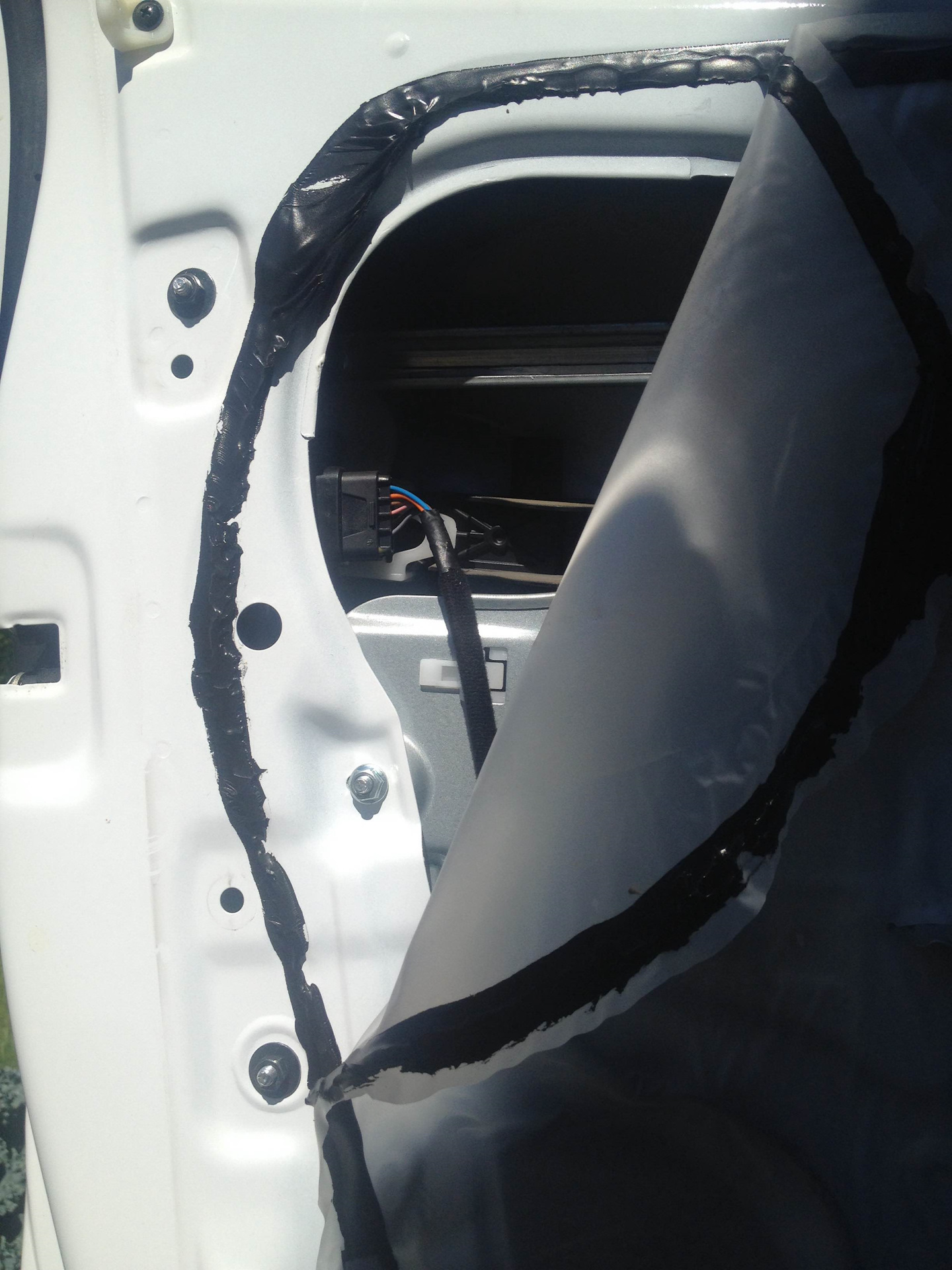

После подключения проводов остаётся последняя и, отнюдь, не лёгкая задача — пристроить блок управления. Прятать его за клеёнку не хотел, ибо там бывает влага, а блок не влагозащищённый! Кстати, китайцы советуют его вешать отверстиями вниз, на всякий случай)) Хотел пристроить блок вместо пенопласта на дверной карте
, но провода туда не дотягиваются — "коса" не очень длинная, около 40см. Пристроил его вот в это место
Здесь он не мешает обшивке нормально прилегать — клипсы в этом месте хорошо притягивают обшивку. За счёт того, что блок зажат между картой и дверью, он даже и не думает дребезжать и побрякивать))

Подскажи пожалуйста к жёлтому проводу мотора в паре с оранжевым ещё красный припаян это плюс от блока стекол идёт?или откуда ?спасибо просто ты написал что нужно 4 провода использовать а у тебя по фото пять получилось
Красный провод не имеет отношения к блоку управления стёкол. Красный провод — это плюс для подсветки в дверных картах.
