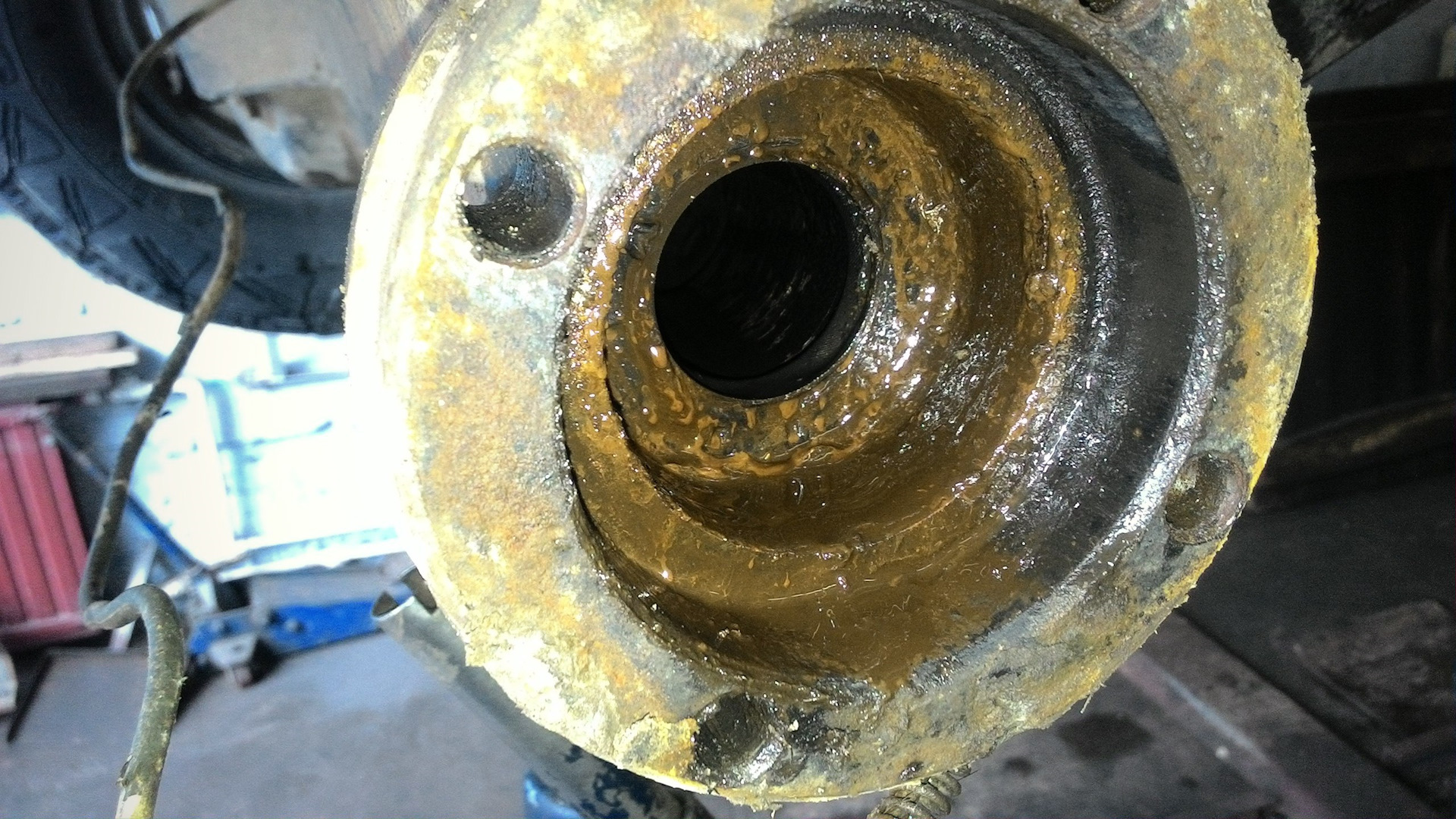

Менял полуось левую, месяца полтора назад примерно, подш умер. Опять та же беда )), на сей раз просто подш махнули. Как они надоели )). Правый подш то же еле живой. Денег нет, но он держится. День или неделю, пока поехал так. Надеюсь потерпит немного.
Вовремя заметил отсутствие хомута на усиленном приводе. Смазака была на месте. Можно было добить, но решил смыть старую и забить новой. Скинули поворотный кулак со ступицей открутив нижнюю шаровую. Трипоид так и не вышел…Гад. Походу когда порву пыльник опять придется изголяиться. Помылся быстро. На удивление растворитель и воздух творят чудеса )

Изолировать бы как-то от воды. С внешней стороны вообще никак не закрыт. Я рассматривал вариант с двухрядными подшипниками, нагрузку должны держать лучше но подшипники в таком размере только Китайские а это на мой взгляд хуже чем однорядные отечественные и ценник на те Китайские как на Японские))) Я б рассмотрел вариант проточки полуоси только для сальника и крышку соответственно выточить под внешний сальник, ну и собрать это дело на герметик. Как итог получаем прежнюю конструкцию герметичную.
Да двухрядники на разгруженные да и все. Пусть мокнут, на год хватать будет и хорошо.
Я подумал что хочешь просто увеличить посадочные места на полуосях и поставить двухрядный подшипник.
Смысла нет, каждый раз оси точить или сразу запас сделать. Да не, ставить дык усиленное в край или сток катать.
Если учитывать твои условия эксплуатации то точно только усиленные.

Ять!, что же с этой дрянью делать ?)), чулок обварен, на стенде кривизна его в допусках, видимо сальник должен жить ), или все же с редуктора сифонит и вымывает набивку подша, или же снаружи попадает ). В редукторе эмульсии не наблюдалось. Мрут как мухи короче)), разбогатею когда двухрядки поставля, года два все мечтаю )
