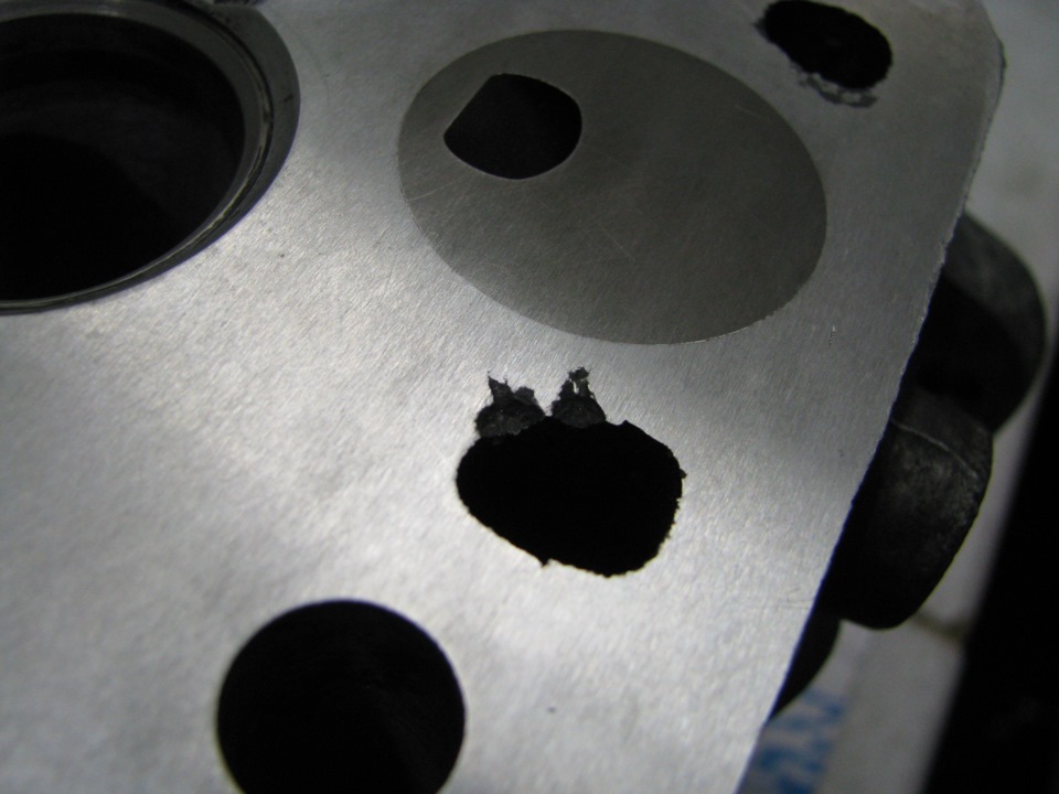

Закидываем голову в багажник и летим к знакомому, на проверку и шлифовку. Слава Богу пузырей в ванной я не увидел, а когда шлифовальный станок издал однотонное "Шшшшшш-ш-ш-ш", без пропусков и пробелов, Сергей сказал: "Чего ты вообще до головы доколупался, едь ставь!" :) Видимо не зря я продавцу столько голову дурил, стоя над ГБЦ с металлической линейкой.
Вот кстати и та самая раковина крупным планом

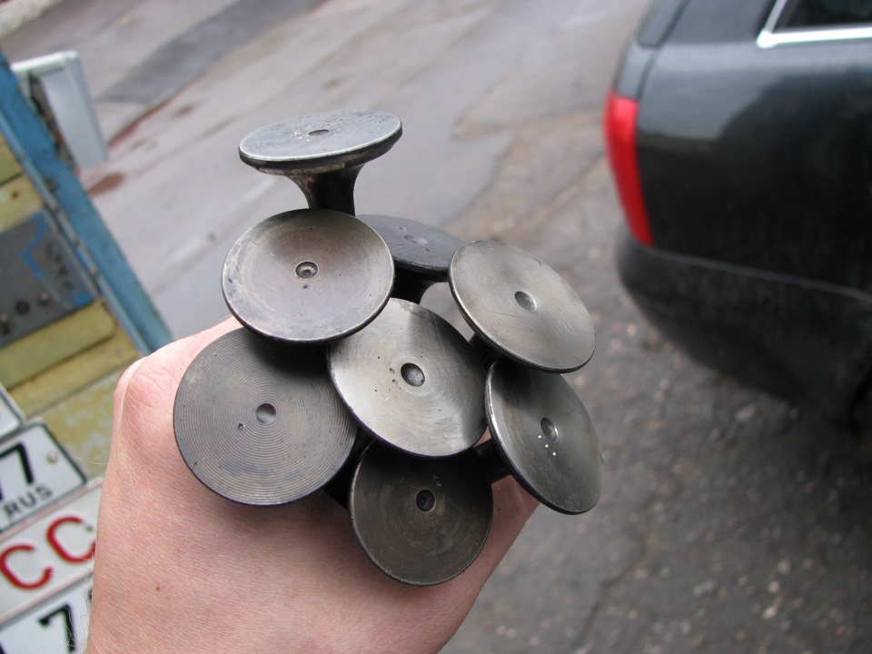

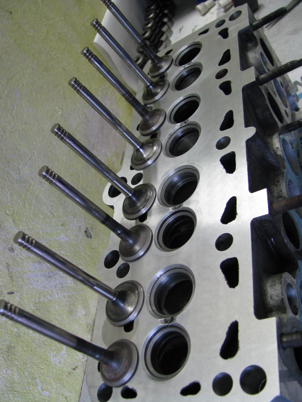

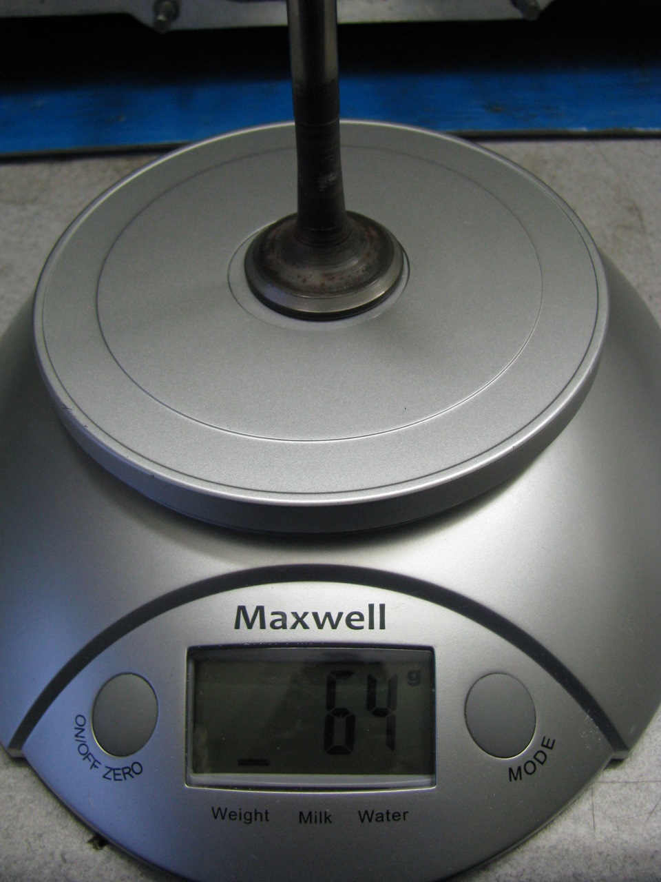

Дальше мое нелюбимое — притирка клапанов… В очередной раз радуюсь тому, что у меня не V8 и даже не 16v)))) 8 клапанов притереть еще терпимо.
Попутно взвесил клапана-все как на подбор))

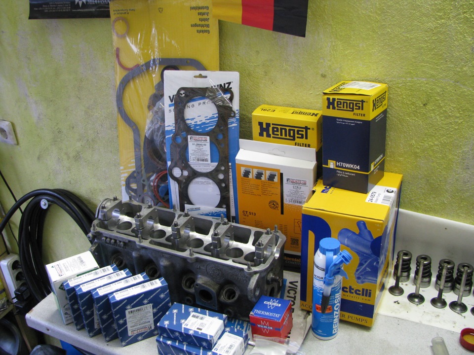

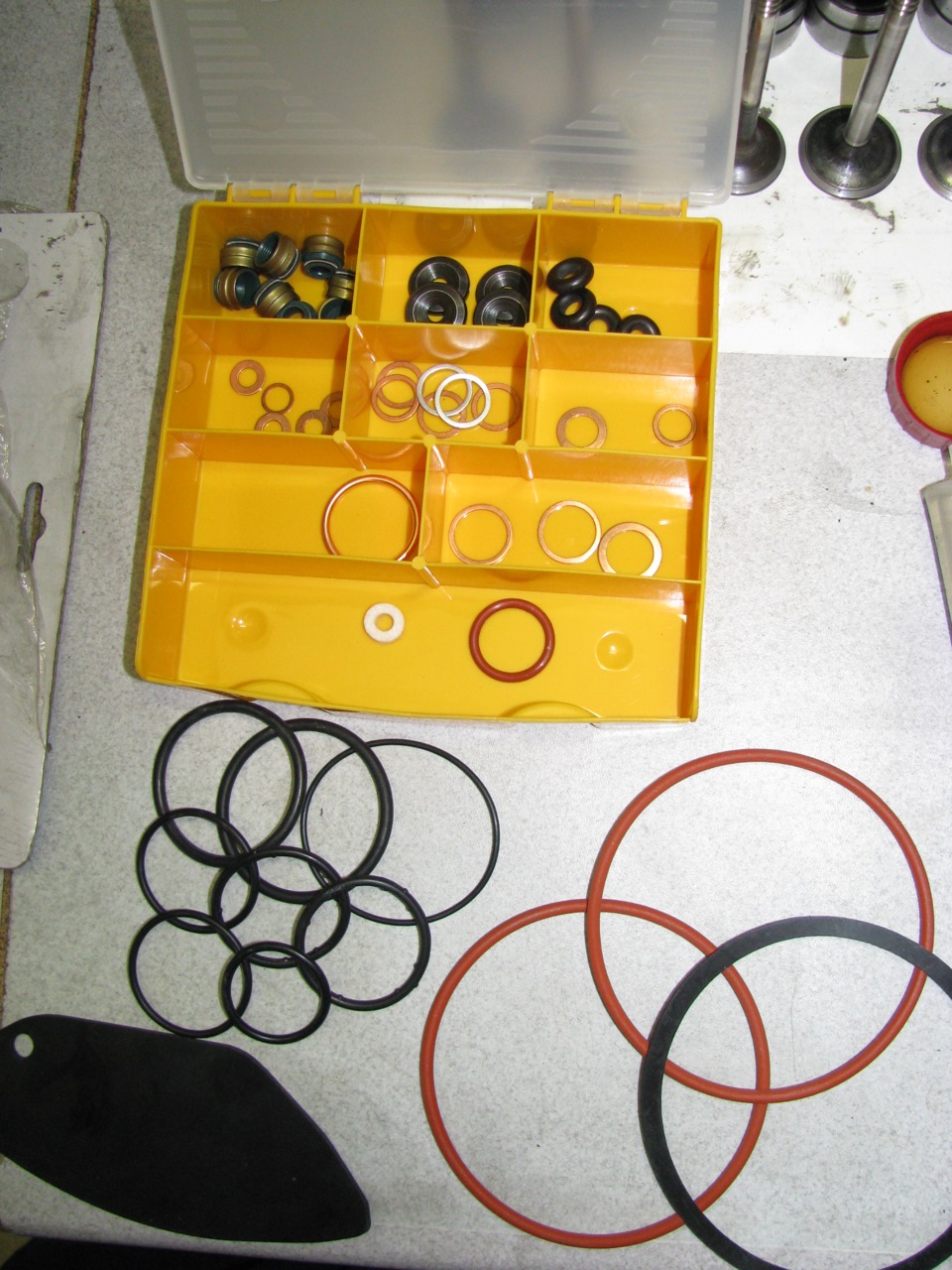

Пока допритирался, приехала первая партия всяких "вкуснях"… (спасибо Вовке из Xparts за опперативность и дружеский прайс) Скоро продам и вторую почку и докуплю остальное.

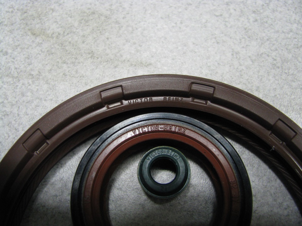

Порадовал меня комплект прокладок и уплотнений двигателя Glaser. Благодаря ему я понял, что нифига не понимаю VAG-овских моторах, а именно разложив все, я так и не понял куда идут эти три огромные резиновые кольца и непонятный кусок резины)))))
Кольца я подозреваю что используются для уплотнения воздушный фильтр-карбюратор (пойдут мне на кабрик), но вот кусок резины меня до сих пор ставит в ступор))) Но, что самое главное, что в дешевом Glaser, самые ответственные элементы лежат от старшего дорогого брата Viсtor Reinz )))) Зная это заранее, я решил не переплачивать.

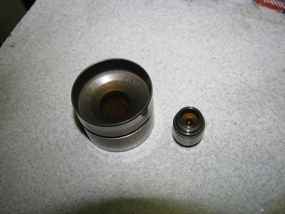

Т.К. третьей почки в моем организме нет, о покупке новых гидриков я даже и не задумывался, да и зачем оно надо, когда в гидрике и ломаться-то нечему, его просто надо промыть и заправить. Так я и поступлю со своими INAвскими из старой головы. Непонятные NoName, купленные вместе с этой головой были все пустые, кроме одного)))

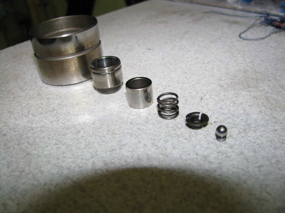

Мало кто знает, что и без того маленький гидрокомпенсатор можно разобрать на 7 отдельный частей, а если снять еще и стопорное кольцо, то аж на 8!
Вот только методика разбора очень интересная — заворачиваем в тряпочку что бы ничего не улетело, и со всей дури "фигачим" его об стол или деревяшку. Он, так сказать, само-разборный :)
Как я уже писал выше, ломаться по сути там нечему, достаточно промыть и заправить маслом. Каждую деталь хорошенько промываем в бензине и продуваем сжатым воздухом. Никаких песчинок, ворсинок и прочего мусора остаться не должно, иначе они попадут под клапан и гидрик перестанет держать. При заправке просто заполняем "цилиндрик" толкателя свежим маслом, и помещаем в него поршенек с клапаном, надавливая на шарик клапана тонким предметом, тем самым открывая клапан, через который выйдут излишки масла.
Собранный толкатель помещаем в стакан, предварительно наполнив его маслом. Только аккуратно, при "стыковке" из торца стакана сильно "плюнет" маслом, например на новые штаны, обои, любопытного соседа, или еще куда, так что подставляйте тряпочку)
Вот и все, и не надо тратиться лишний раз. В таком перевернутом положении и храним до установки в ГБЦ. Оригинальные INA отходят намного дольше "бюджетных заменителей".

И если не секрет как клапана протирали?
Ну тут такое дело, что большая часть использоваться и не будет, потому что набор универсальный для карбюраторных/инжекторных/дизельных двигателей.
Резиновые колечки в правом верхнем углу это уплотнения для форсунок K/KE-Jetronic, тебе они не надо. Самые большие кольца — уплотнения для карбюратора. Кольца поменьше уплотнения помпы и термостата. Еще меньше — вакуумного насоса и крышки промежуточного вала. Медные шайбы в большинстве своем идут под датчики температур и давлений…
Клапана притирал дрелью)))
патрон дрели не лезет в обойму гидрика :( если только свой переходник не смастерить, но боюсь биения.
Нет-нет-нет! Ни в коем случае не зажимай клапан в дрель, испортишь и сам клапан и направляющую. Вместо переходника используй простой кусок шланга, который туго должен натягиваться на клапан. Как бы криво ты не держал дрель, шланг будет выполнять роль эластичной муфты и все это сглаживать.

гидрокомпенсаторы вообще какую роль играют? глупый вопрос, но реально не знаю)))
Ничего страшного нет, разбирай, не бойся!)
Гидрокомпенсаторы это важная штука, которая хорошо облегчает жизнь, не требуя регулировки теплового зазора клапанов. Вообщем, в двух словах: распредвал давит на гидрик, гидрик давит на клапан, клапан открывается. Если гидрик пустой, то клапан не будет полностью открываться, наполнение цилиндра воздухом или отвод газов будет затруднен, а значит цилиндр будет работать не на полную мощность. А еще он будет дико "Цокать"… Важная штукенция)))
