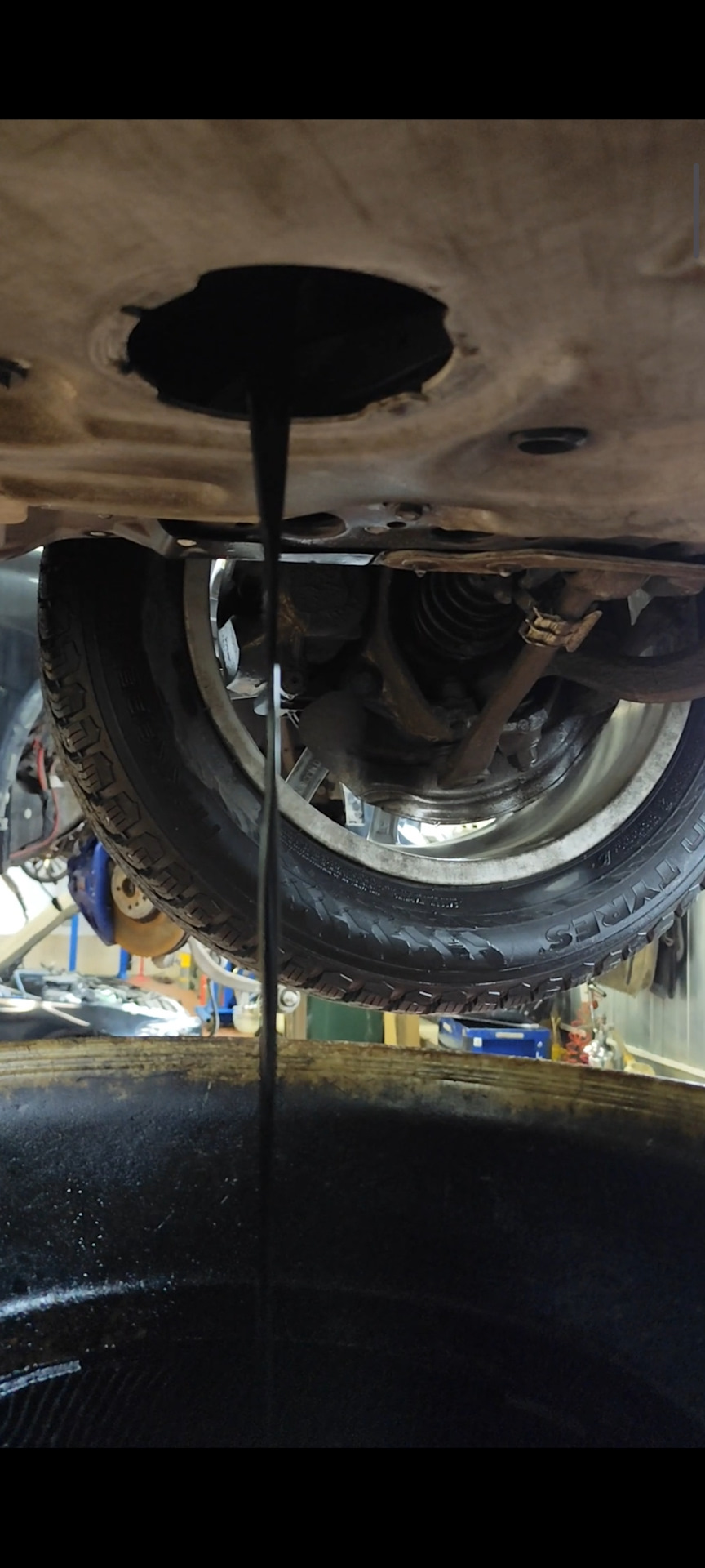

Решил я короче посмотреть как поведет себя масло и сделал "Тест" при замене старый дедовский способ Тест Капли Масла на чистом листе бумаги (взял офисную формата А4 сложил пополам)
Первые 3 капли масла просто растворились в листе оставив глазу еле еле заметный след, который сканер даже на высоком разрешении не увидел.
Во общем я не специалист не всё время лежал ровно пока сох в багажнике, но вот, что получилось у меня:

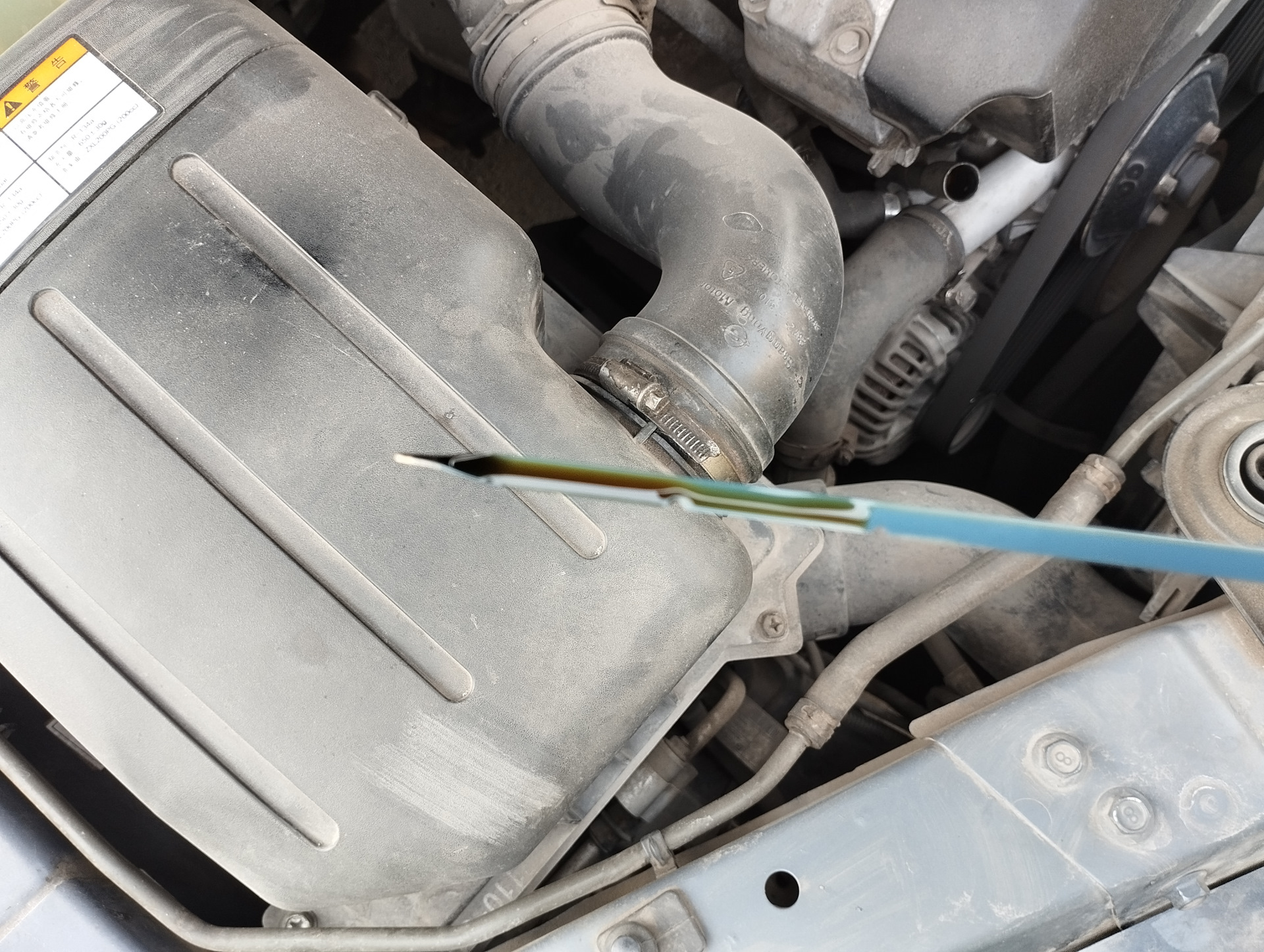

Цвет на щупе чутка только поменялся по приезду с Крыма проехав 5586 я долил наверное до отметки МАХ еще граммов 100 и всё так, что оно не погорело.
