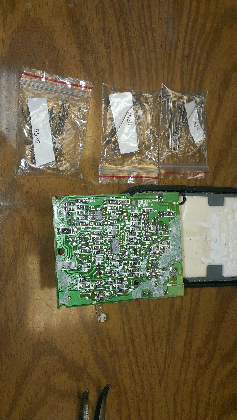

Откатавшись 3 года без автозатемнения, я даже не напрягался. Интересно конечно было как оно работает. Зад затонирован и проблем с ослеплением попутными машинами не было.
Пришло время менять лобовое стекло и в ходе подготовки зеркало оказалось снято. Тут я и решил позаниматься им, разобраться в чём причина.

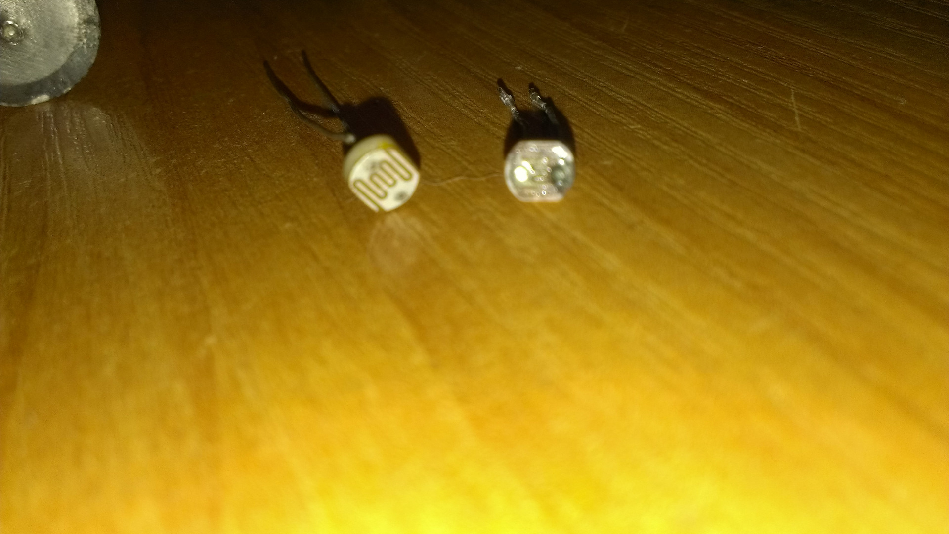

Разобрав, стало ясно что умер один из фоторезисторов.
Сначала возникла проблема выявить какой именно надо. Потом обзвонив все магазины по электрокомпонентам, мне сказали что таких вообще нет…
Как всегда выручил aliexpress ))) прислали целую жмень разных фоторезисторов за символические 130 руб.
Сначала впаял 5539, при проверке зеркало затемнялось когда светил на его.
Потом впаял 5516, зеркало стало затемняться при лёгком закрытии фоторезистора с фронтальной стороны.
Ну думаю впаяю середину из того набора что пришел т.е. 5528 теперь зеркало стало притемняться если прикрыть фоторезистор с фронтальной стороны, а если ещё посветить с задней, то затемняется до конца. Что меня вполне устроило.
На фото сложно передать на сколько затемняет зеркало. Но визуально затемняет прям на глазах.
Может кому пригодится статейка.
