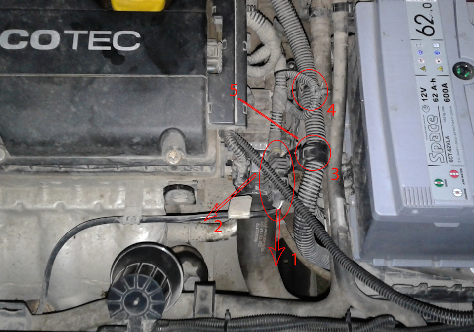

Последовательность работы такая:
1. Отсоединяем разъем лямбда-зонда
2. Разъем со стороны косы снимается по направлению стрелки, он на мини-салазке
3. Отцепляем гофру
4. Отцепляем клипсу с гофрой
5. Откручиваем гайку и снимаем монтажную пластину (гайка показана выноской)
6. Открутить 4 винта термостата (с ними проблем нет, и не забудьте вначале слить антифриз)

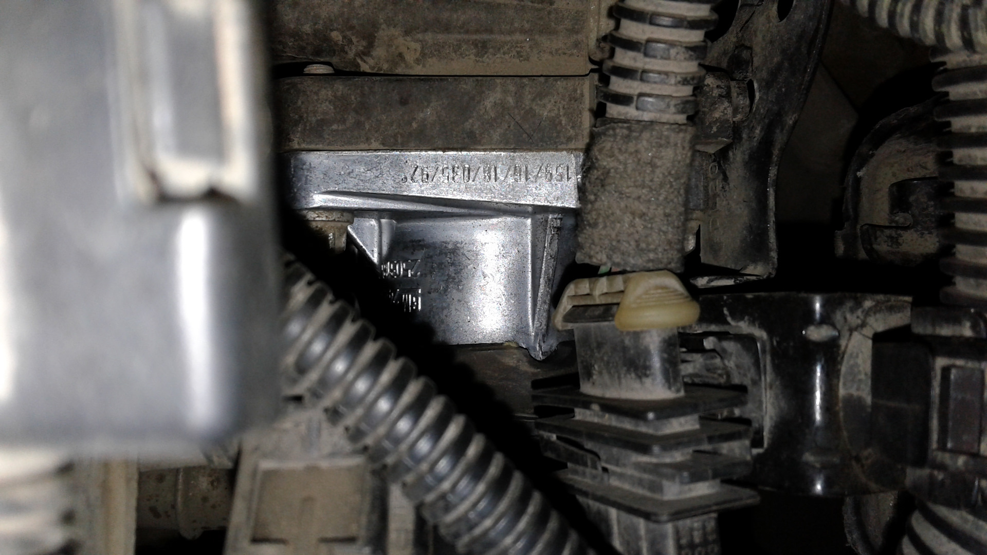

7. Вытащите термостат
8. Отсоедините разъем нагревателя (просто так он не снимется, в моем случае нужно было отверткой отодвинуть синюю поперечную защелку и аккуратно сдернуть сам разъем
9. Снять самонатяжной хомут
10. Самый проблемный пункт. Трубка намертво была приклеена к корпусу термостата. Пришлось плоской отверткой отдирать шланг от нашего больного
