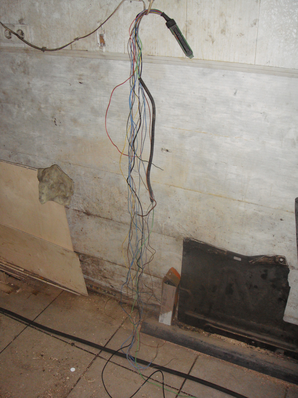

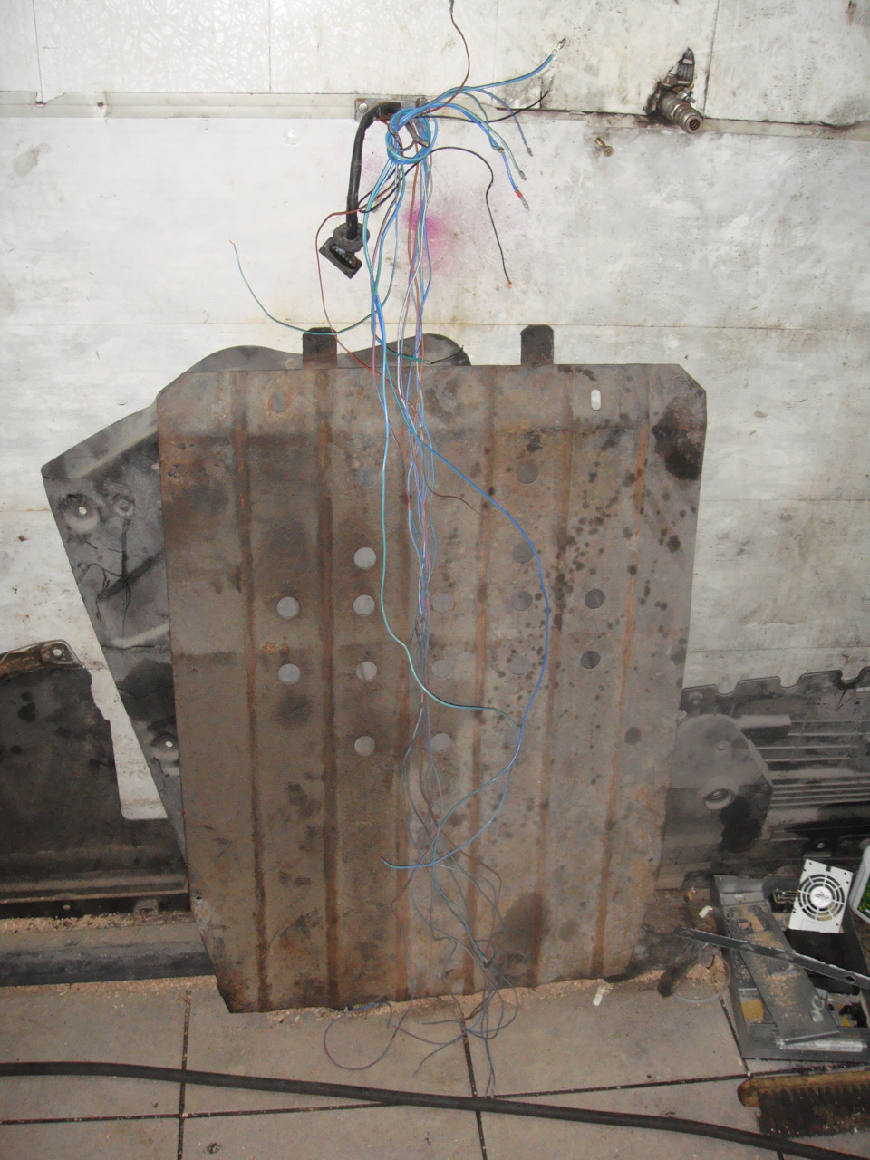

В последний день лета, да и вечер и ночь готовил хвост мозговой проводки.
вот такое получилось.
запасные и временно свободные провода. в основном взяты из жгута абс, а там преобладает синий цвет.

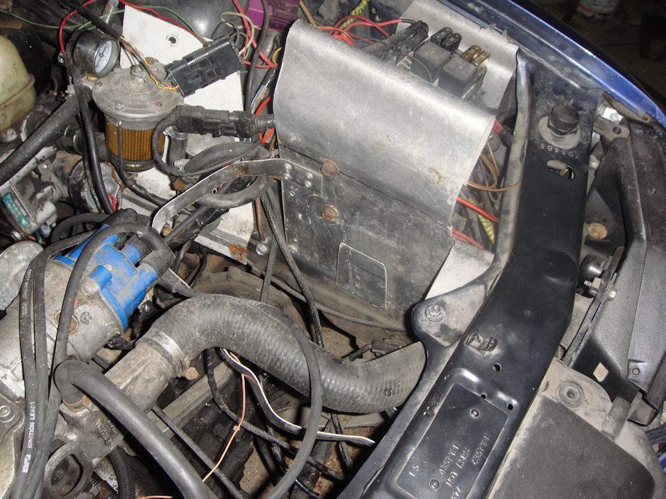

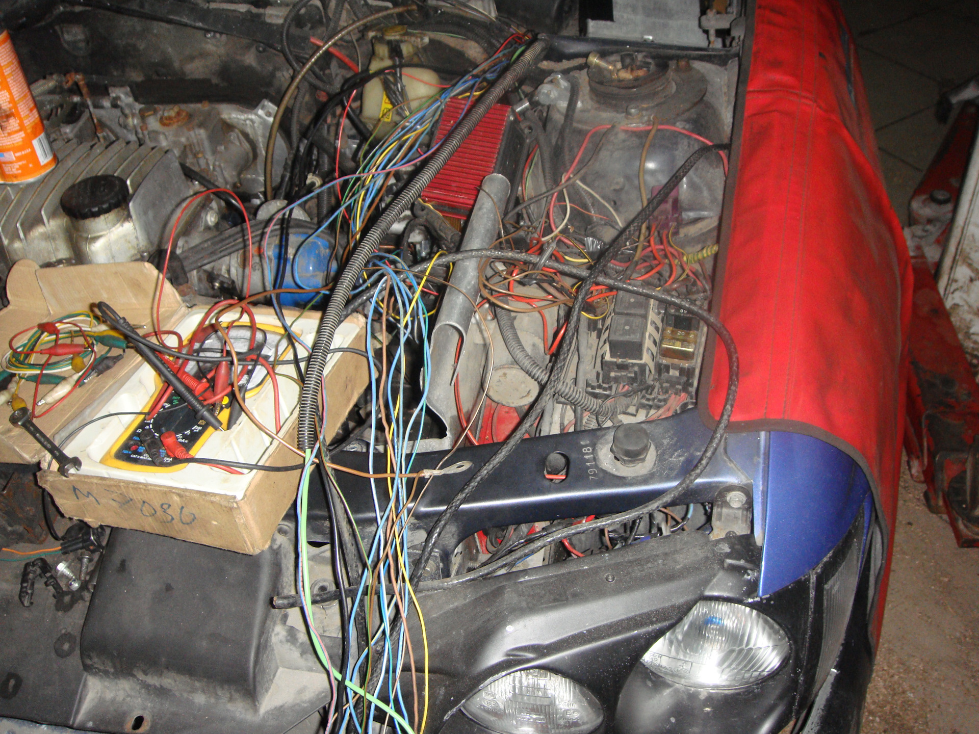

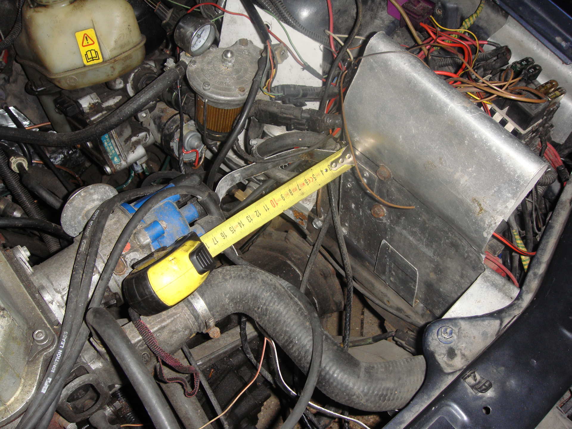

сначала надо убрать бачек омывателя. в планах его замена на поменьше.
сразу свободнее. хотя у бачка был большой плюс, он использовался как "столик" при работе в подкапотном.
ограничения известны, опять в магаз надо.

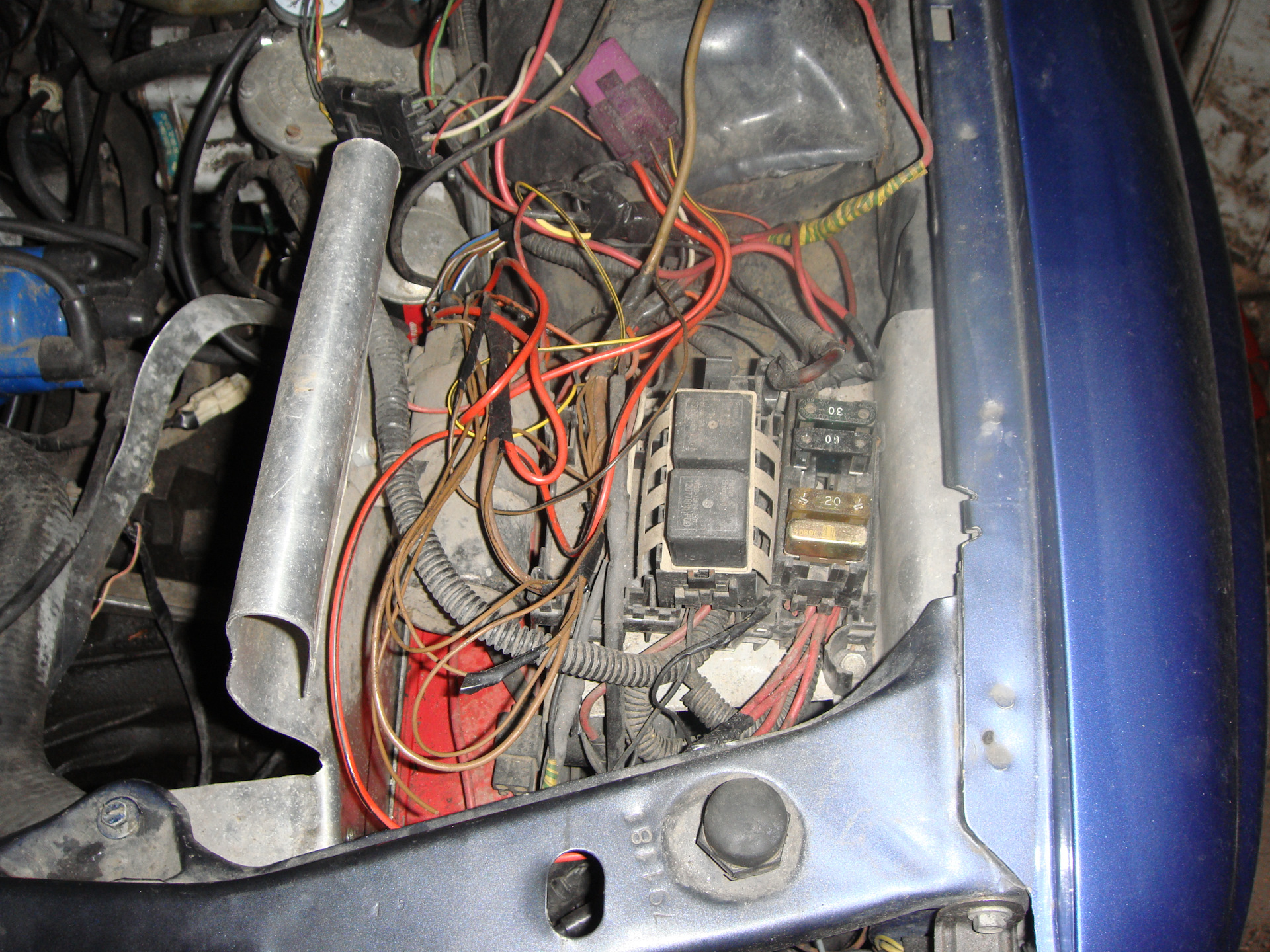

но увидев живъём место, куда планировал поставить мозг, понял что облом. невозможно начать в этом разбираться не обездвижив авто. тут накладывается разбирательство с силовой проводкой, гидроблока, компановкой предов и реле и собсно крепежная панель, что я сделал требует переделки

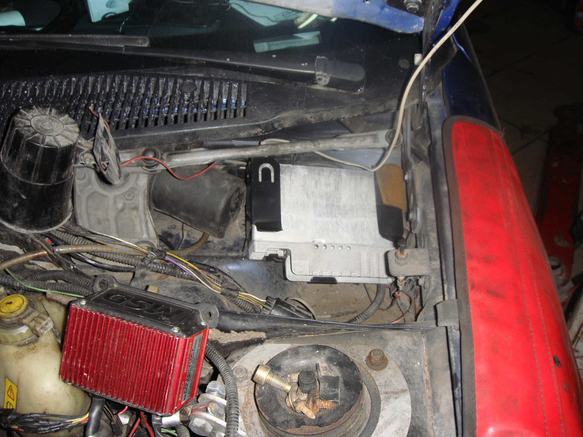

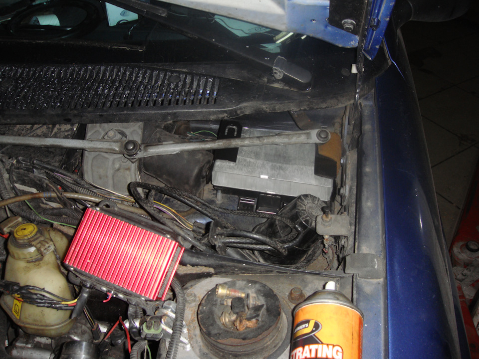

но в отчаянии разглядывая подкапотное увидел подходящее место. колокольчик сигналки все равно там неудачно стоит, да и концевик капота выглядит чужеродным.
прикидываем уже с мозгом в сборе. торчащий шнур немного корректирует место, но вполне приемлимо. шнурок это юсб.
жгут пройдет вместо шлангов омывайки. их по крылу проведу.
вот в этом мне и придется разобраться. но начнем с установки самого мозга. это логично.
