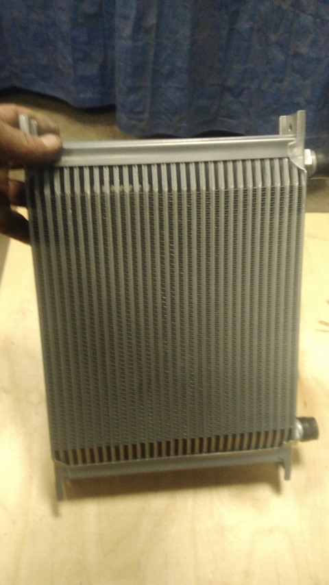

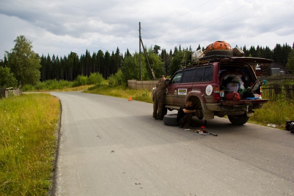

После того, как с перевала Дятлова выехали на асфальт и я отключил межосевую блокировку с пониженной, заметил, что машина еле едет. Овердрайв мигал от самой Стены, решили доехать до Ивделя и там разбираться. Но не тут то было, проехав буквально пару километров загорелась лампочка перегрева АКПП.
Встали охлаждать, заодно заметили, что задних тормозных колодок не осталось, а ведь менял их за день до начала автопохода на плато Маньпупунер. Сняли колеса, суппорта и колодки. Суппорта оказались заклинившие.
Особо выбирать не приходилось, поэтому поменяли колодки и поехали дальше. Решив, что из-за тормозов появляется ошибка АКПП. Кстати загоралась она не сразу, а только после того, как машина проехала немного.

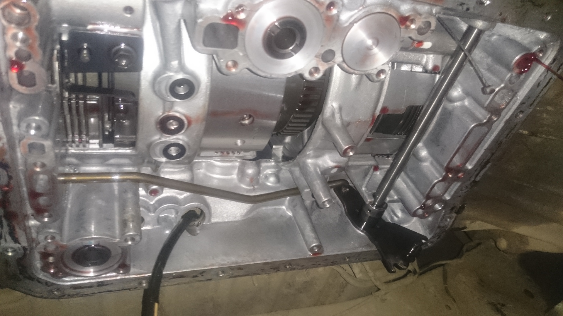

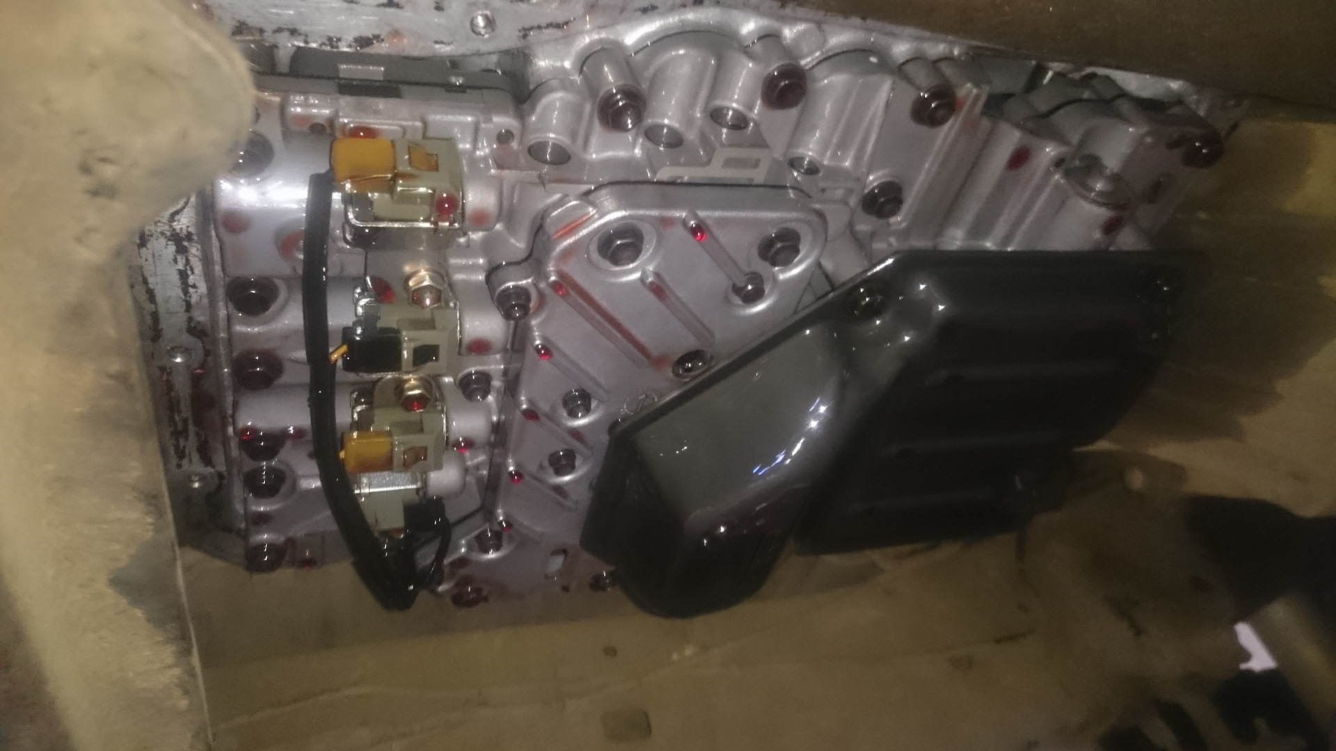

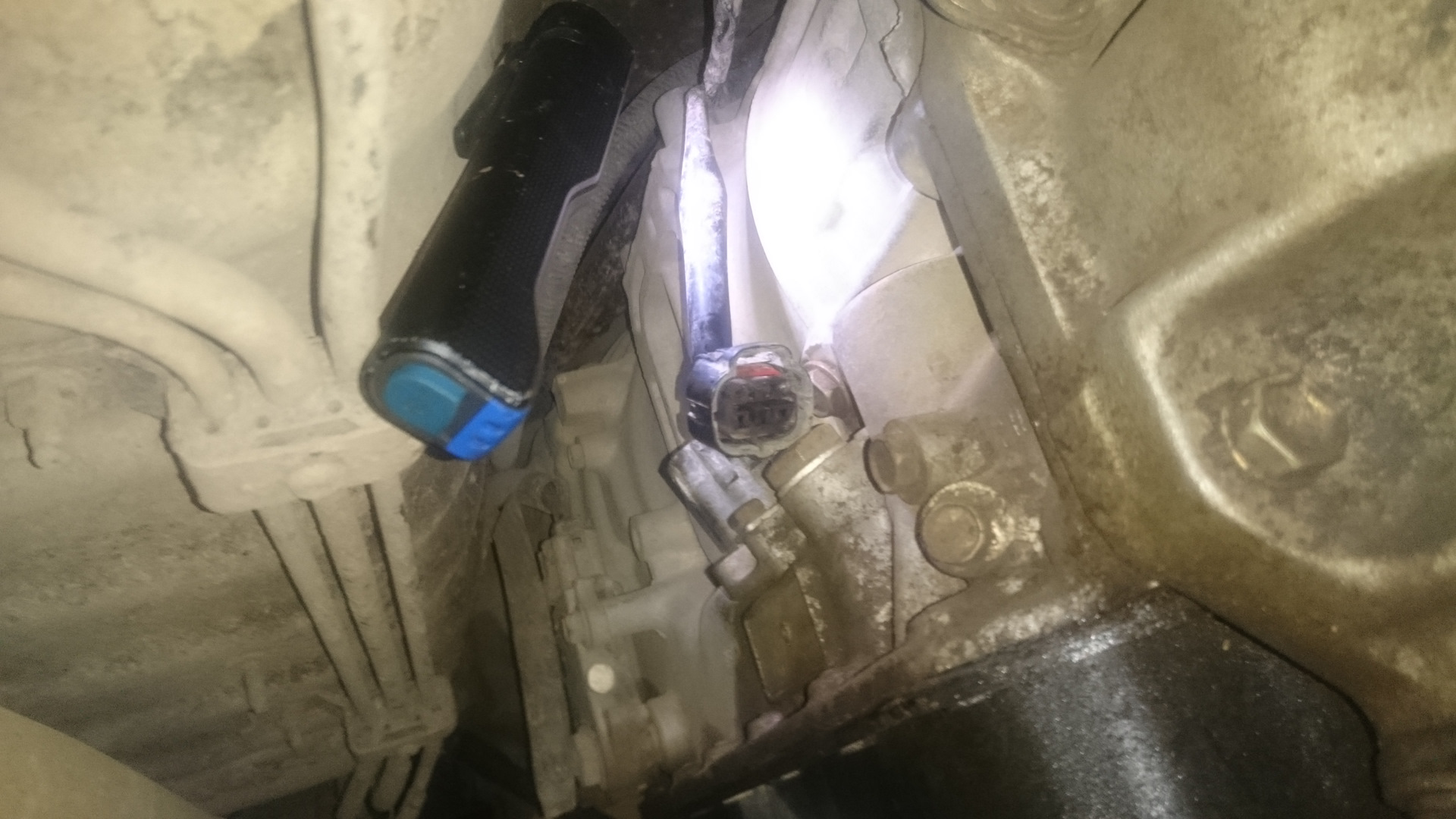

Леонид быстро нашел причину, сгорели разъемы мама и папа, которые идут на соленоиды.

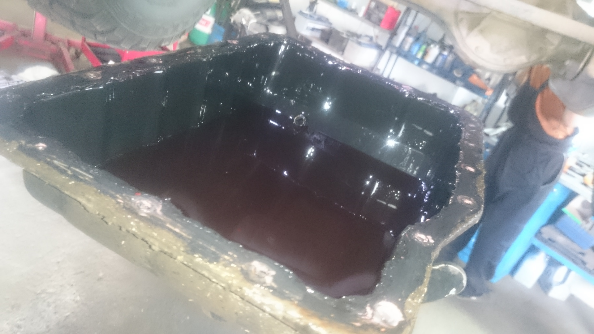

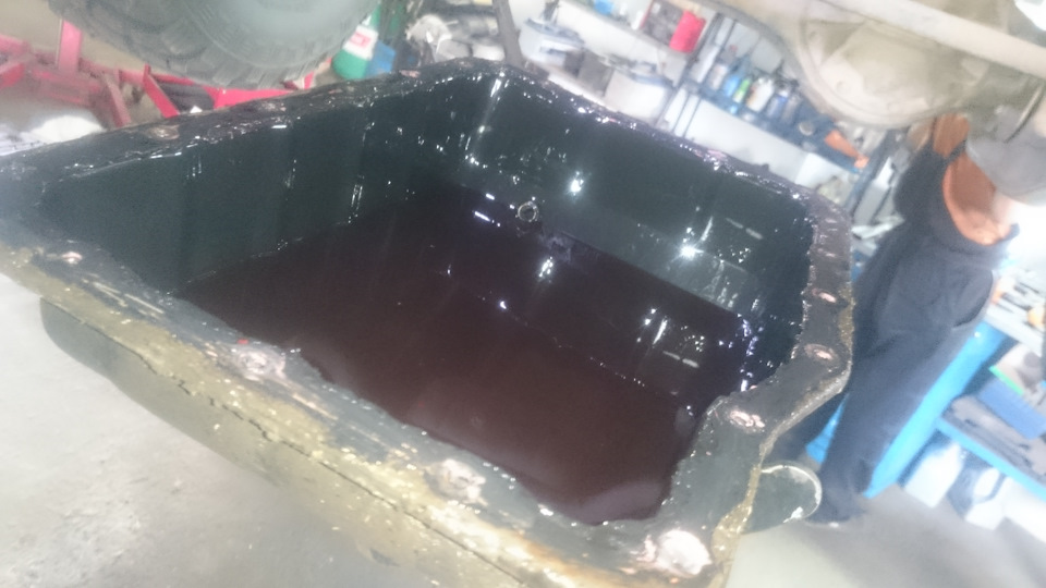

Чтобы поменять разъем в АКПП, надо снять поддон. Раз надо, то слили декстрон, сняли его. Кстати, какая-то нестандартная прокладка для контрактного автомата.

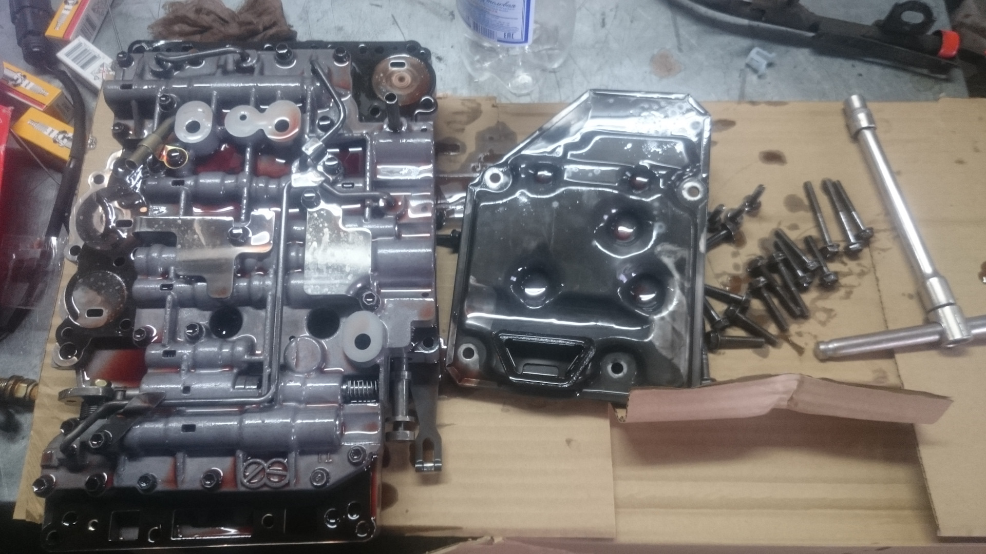

Но все оказалось сложнее, до разъема не добраться не сняв гидроблок.
Сняли и его. Поменяли разъем, проверили соленоиды.
На этом квест не закончен, на гидроблоке развалилась прокладка. А значит её надо менять или снимать полностью. И в том, и в другом случае надо разбирать гидроблок.
Из-за всего этого ремонт растянулся на 3 дня. В итоге АКПП собрана и машина на ходу. Скорости все есть и переключаются, как положено. Единственное при переходе со второй на третью, есть небольшая перегазовка. Возможно перегрев коробки сказался, а может что-то еще.
