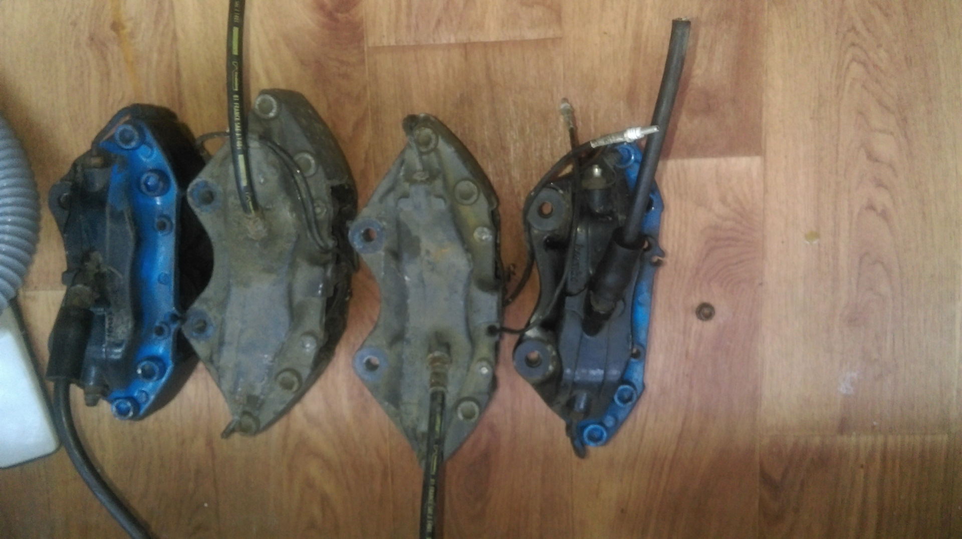

Я отказался от брембо e38 в связи с тем, что уши суппорта упираются в уши поворотного кулака. Решение было только одно увеличении тормозного диска, до 340 мм, но это не выход, так как колодка бы покрывала только половину диска .
Решил поставить суппорта от Пежо 607.
Плюсы их в том что стоит большая колодка, плюс их можно с легкостью переделать под радиальное крепление( что я и с делал)

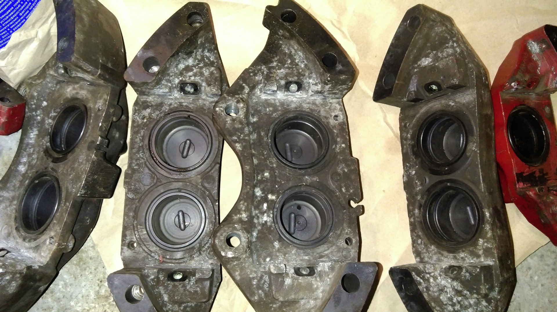

Вот фото, от пежо в центре от бмв по краям суппорта

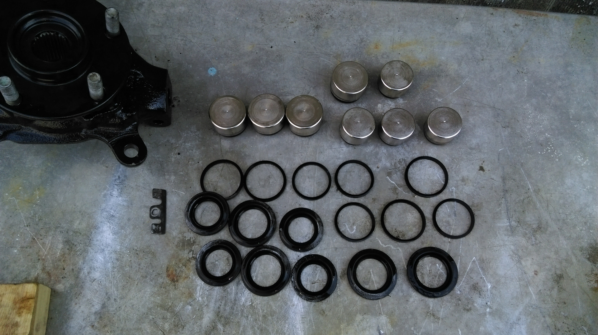

так же полностью разобрал суппорта

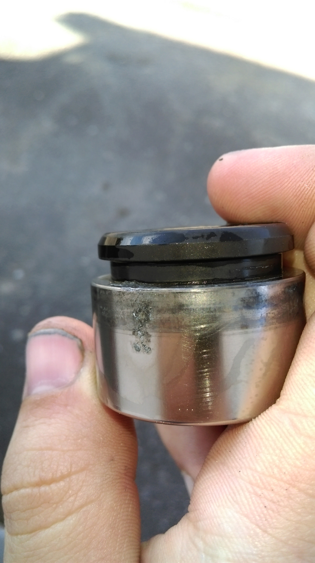

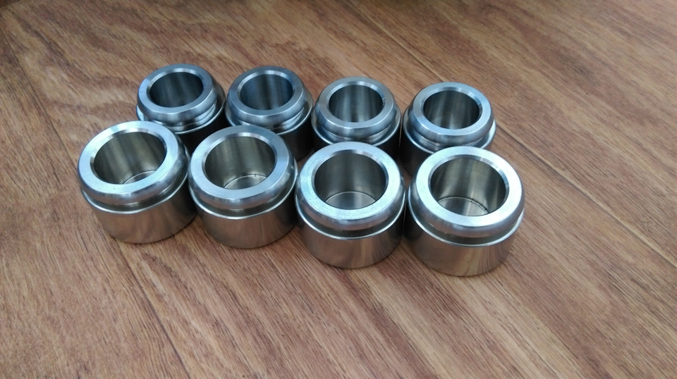

Сами поршни алюминиевый и хромированы, и со временем хром слазит, он раздирает манжету и поршни либо клинить начинают от грязи либо начинают течь .
Вот фото начальной болезни, с таким можно ездить но не долго.

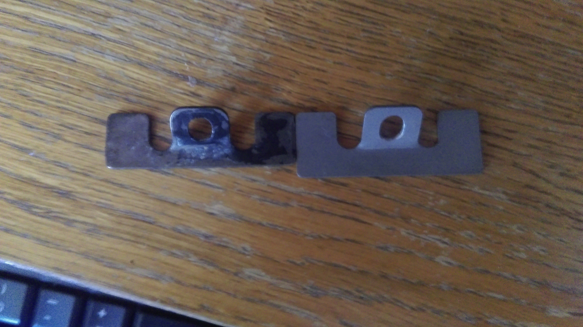

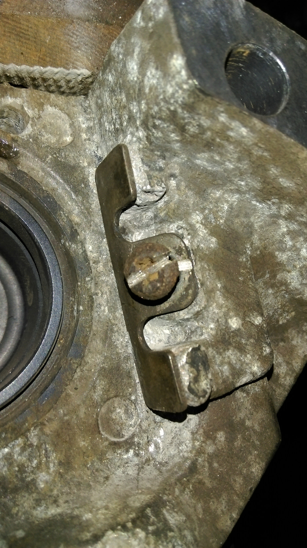

Так же соржавели полностью болты держащие торцевые упоры, их тоже нужно снять так как за ними образуется окисл и этот окисл распирает эти упоры, из-за этого колодки начинают клинить.
Все было спилено и разобрано .
Купил торцевые упоры от пежо 407 они чуть больше, но с их

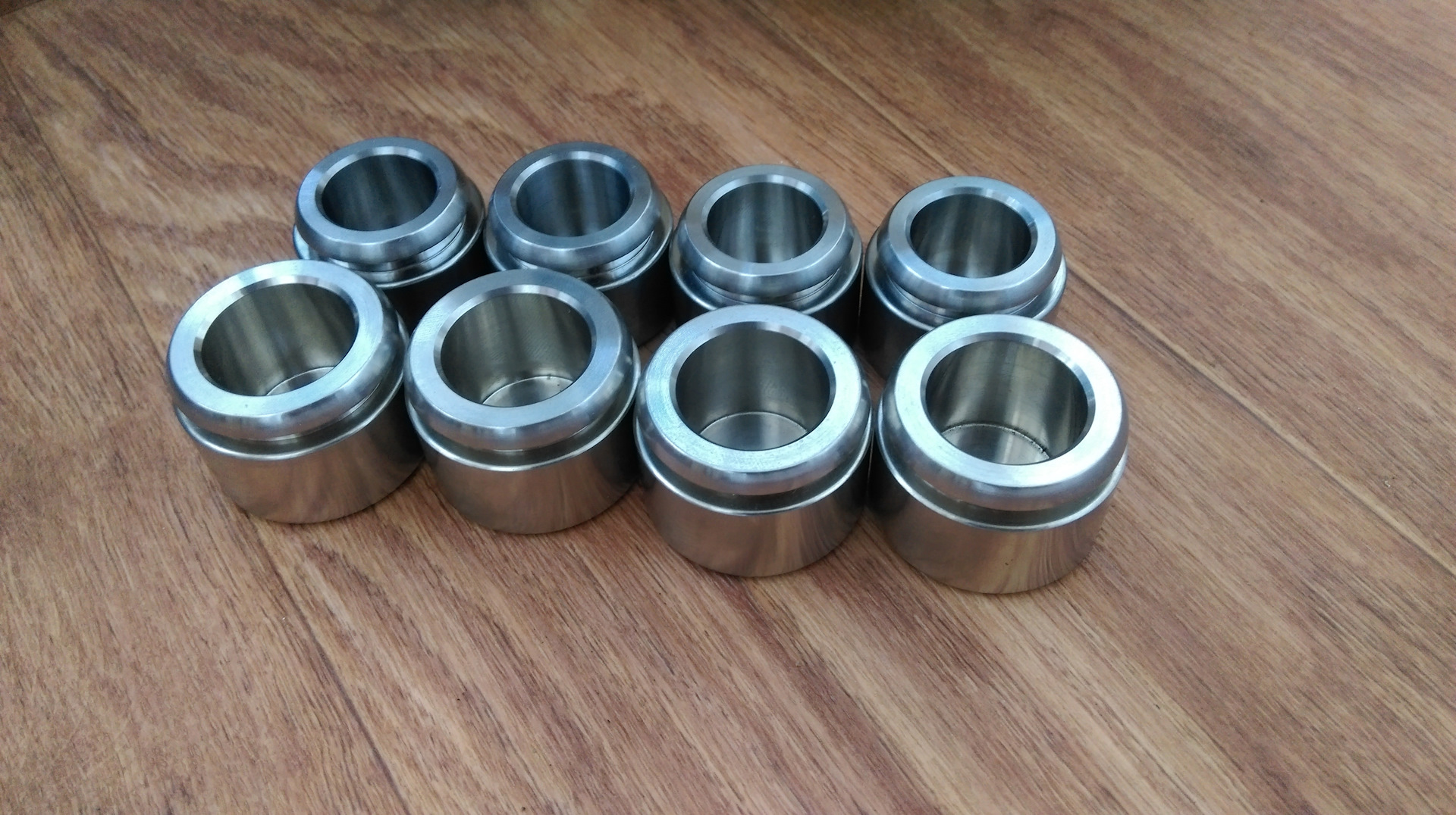

Решил заменить все поршни и отказаться от алюминиевых, в пользу поршней из нержавейки .

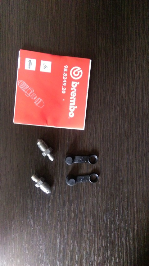

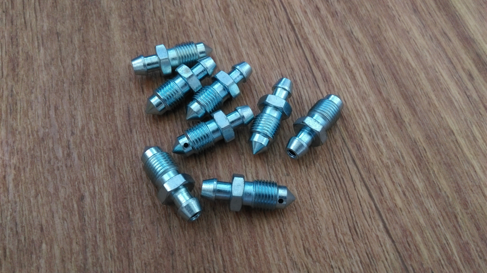

Купил новых недорогих вентелей
WPP-0039
Так же к нему подходят штуцера с колпачками от VAG 8A0615273

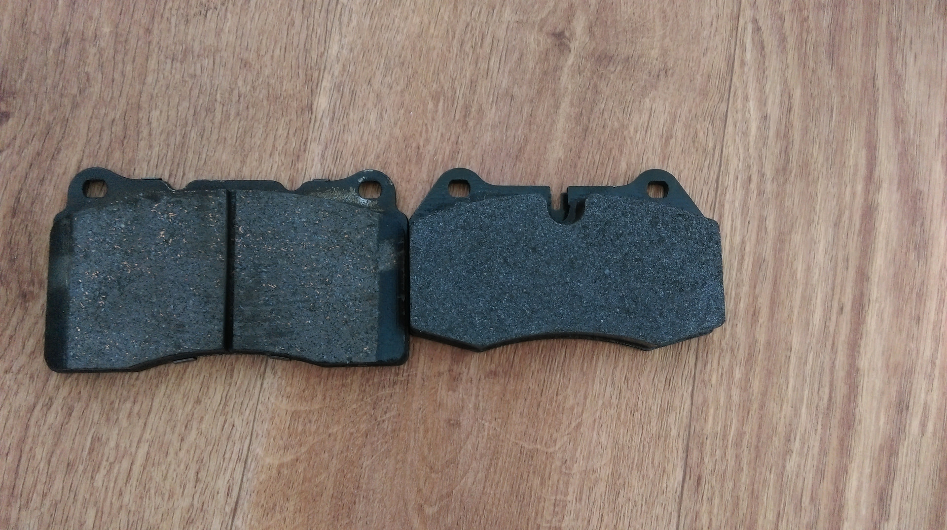

Вот тут видно на сколько колодки от пежо больше чем от бмв

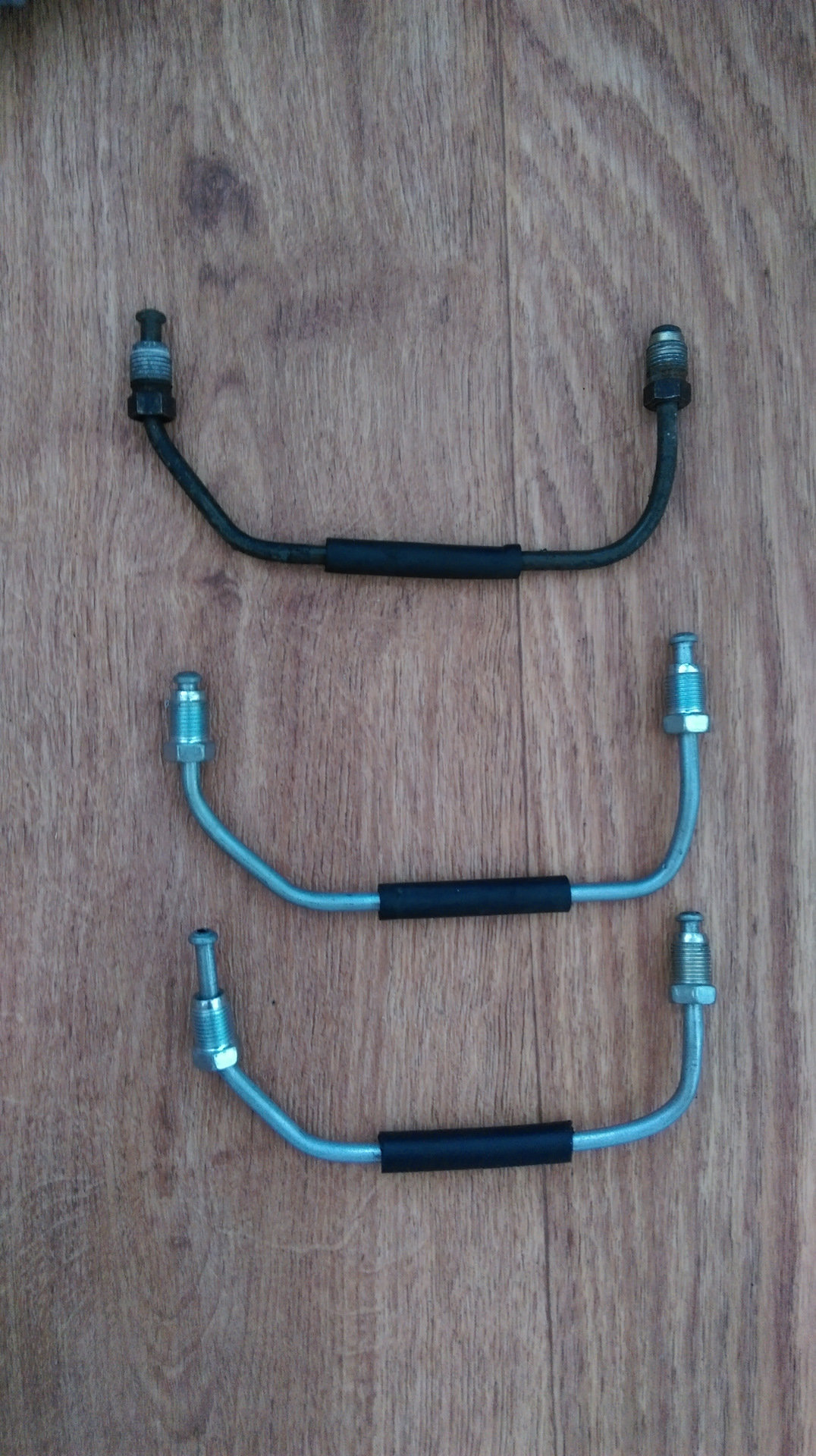

Ну и кочечно сделал новые трубки соединяющие )

У меня тоже суппорта от 607, но поршни не хромированы, а как на Е38 с чёрным покрытием типа керамики.

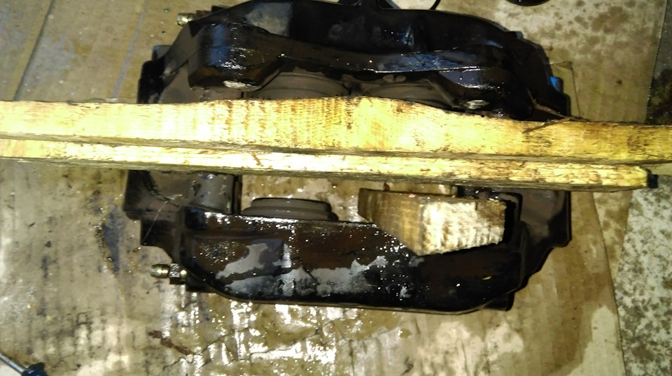

Привет. Подскажи номера поршней. И как доставал старые? Я тоже взял древний комплект от 607 и делаю переборку, не могу достать 3 поршня. Тяну за бороздки от сальников — снимается крышка поршня (оказывается он не цельнолитой), а сама болванка остается в колодце. Пробовал воздухом выдуть, выдувает соседний, а этот даже не двигается. Сверлить боюсь, т.к. он не шелохнулся, так бы нарезал резьбу и выдернул за вкрученный винт.
Привет берешь снимаешь трубку соединительную и ставишь туда вентиль(зажимаешь) что бы получилось всего типа два поршня в контуре, делаешь в поршень который легко выдавливается упор деревяшкой(что бы когда начал дуть не выдавило его первым а он сидел и не вылазил, со стороны заклинившего поршня начинаешь дуть кампрессором вплоть до 8 атм, спереди его тоже поставь деревяшку но только с растоянием в 2 см что бы вылетел но далеко не улетел и ничего не побил .
у меня автомобильный компрессор ))) он 8 атм не выдаст. Надо тогда строительный найти от краскопульта
ну ты подготовь так что бы все было как описал подедь на любое сто и попроси что продувают качают колеса пусть дунут)
dn55
Вот даже фото нашел
спасибо. А поршни новые где брал? Есть номера?
Номера по френкиту есть вроде где то могу посмотреть позже, но я из нержавейки заказывал поршня у Дмитрия по 700 за штуку, Если ставить хоть один поршень отличный от тех что стоят желательно всех их сразу менять на одинаковые
Можешь поделиться контактом кто делает поршни из нержавейки? Еще бы номерок торцевых пластин найти
dim4 заказывал у его.
А торцевые пластины не найти именно на этот суппорт, а что у тебя с ними ?
да тоже самое. Проржавели, у винтов так же шлицы прогнили, буду так же пробовать пропиливать и выкручивать. Вот и думаю сразу заменить на новые. Или попробовать их нулевкой почистить?
Возьми лимонки ненужную кастрюлю и свари 2 раза охлаждая . Вся грязь и ржавчина уйдет, Это же нержавейка и болты с алиэкспрксса из нержавейки заказал .
есть ссылочка на болты из нержавейки?
Вот здесь покупал, но поменьше штук
s.aliexpress.com/mAfYVNBf
спасибо
Привет)) Напиши пожалуйста артикул торцевых пластин? И как ты их открутил, я не смог?))
Привет, я раскрутил супорт и нажовкой сделал полоски что бы можно было взять толстой отверткой .
a.d-cd.net/20460ces-960.jpg вот видно фото пропилов, таких не найти( купил более большие и лишнее с их срезал
а где купил торцевые пластины от 407?) Я искал, но не нашел
покупал вот у этого человека streettormozzz
Спасибо, а ценник? Из-за них может быть скрип?)
Неа врядли, но их тоже нужно смазывать, это не противоскрипные пластины, а упорные

А подскажи артикул трубок
Я Сам делал эти трубки

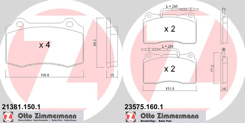

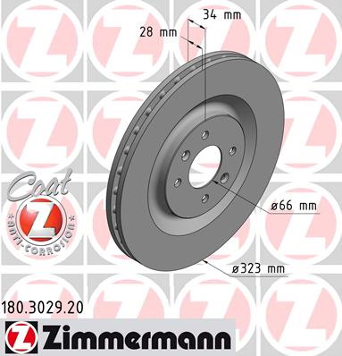

Какие будут диски?
Диски будут от 17, 320 мм диск, больше нет смысла ставить пока
Я присмотрел себе вот такие диски. 323 мм.
Главное что бы колодка всю плоскость закрыла, у меня не закрывает на 320 мм, чуть чуть
Возможно, что даже больше плоскости будет. Что тоже хреново. На фотке, те, которые узкие — разработаны под диск 323 мм. А те, что больше — от суппорта 607-го.
Лучше поставить чуть меньше, но как нужно, Чем больше, я покупал от эво колодки
Жаль, что нигде не указывают ширину тормозного полотна. Прийдется наугад подбирать колодки под этот диск.
самый верный вариант найти куда ставилсчя этот диск и с какой колодкой и посмотреть размеры колодки )
Я знаю, куда ставился этот диск. Размеры колодки тоже знаю. Я же фото показал) Проблема в том, чтобы нужные колодки подошли к суппорту)))
и у тебя по картинке под разные суппорта колодки первый больше похожи от брембо годл о ниссана а вторые от пежо 607
вот эти колодки
e-a.d-cd.net/c660ces-960.jpg
Слева от 208 гти, справа от 607 3.0.
Ну понятно, определенно от 607 больше перекроют диска
Вот ты от лансера взял. Они без проблем становятся в суппорт от 607?
Да, Они полностью одинаковы, Только нет датчика износа
