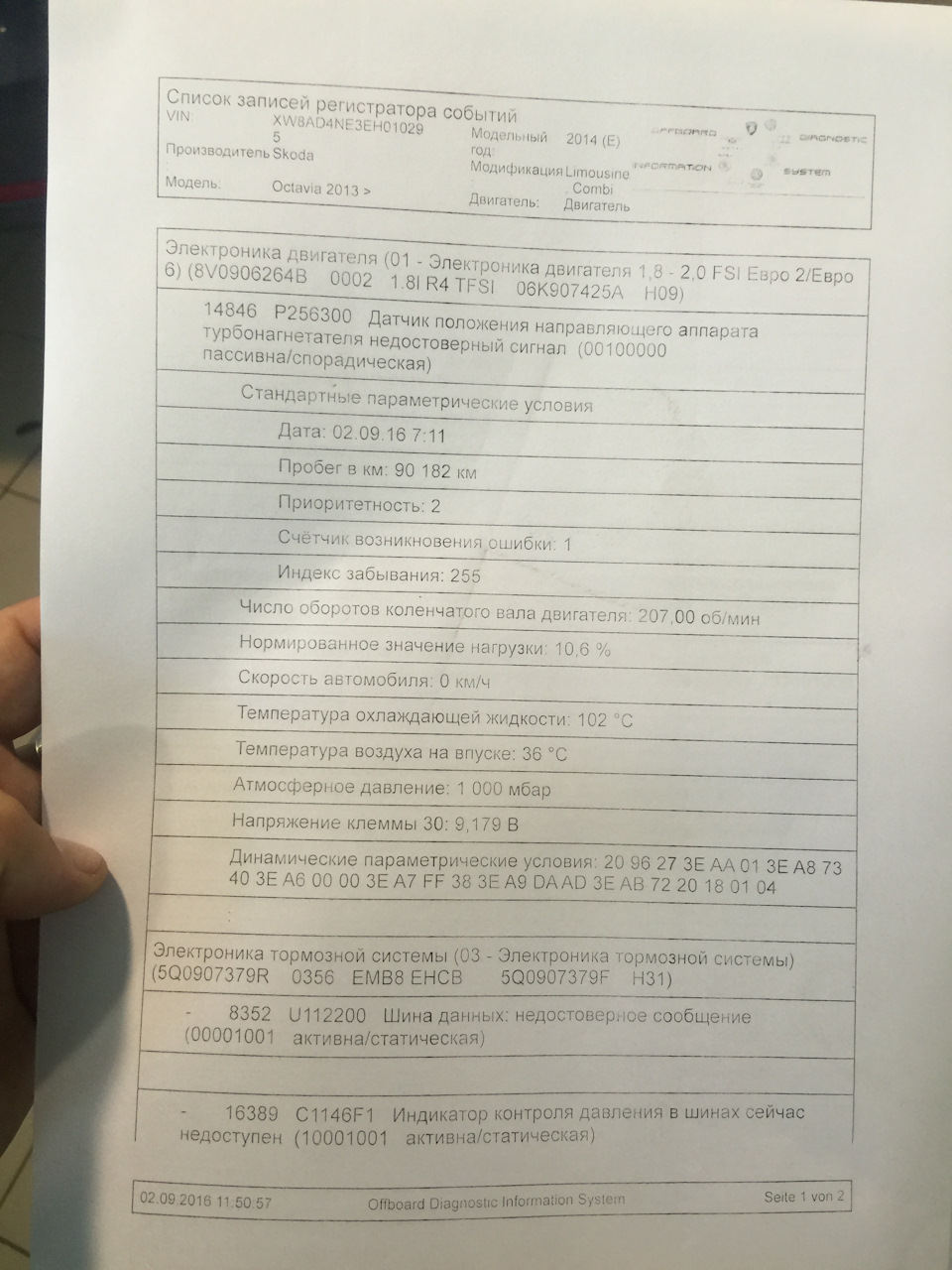

На ТО 6 — 90000 км. были обнаружены ошибки в истории по Регулятору давления наддува!
Думаю не зря потерялась тяга и увеличился расход!
Но как всегда времени у диагноста не хватило что да как узнать, так как был конец рабочего дня и меня перезаписали на другой день!
Приехал в назначенное время, увы ошибок в истории не осталось, так как их затерли, но за диагностику так и пришлось отдать 520 руб.
И вот сегодня Пятница, день с утра не задался, заправился, завожу и вот тебе ошибка ЕРС, я газ в пол, секундное ожидание и не чувствую подхвата, едет как атмосфера! Заглушил, Завел ошибки нет, поехала нормально!
Но за последнее время заметил подхват турбины начинается после 2000 об\мин, ближе к 3000 об\мин!
Звонок ОД, объясняю ситуацию что ошибка и надо срочно диагностировать, говорят мест нет! После минутного замешательства нашли окошко!
Ну вот я у ОД, диагностика и ошибка есть в истории!
Методом тыка через пол часа диагност показал напряжение актуатора 4.414 В.
Нужно регулировать, времени нет у них!
Данная процедура у ОД занимает порядка 3х часов на подъемнике и стоит 3300 руб.
Покупать новый тоже не актуально, пока не попробовать отстроить родной

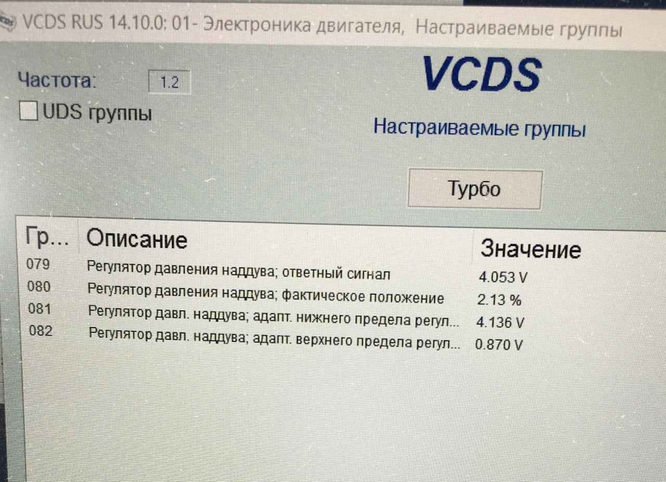

Вася есть, а регулировка только Одисом как понял происходит!
Та не…мари настраиваемые группы!
хм… надо поюзать!
VAG-Garage
Регулировка производится руками, а показания можно считать и Васей. Надо тока чтобы остыла, а то горячо. На Ауди регулировать проще чем на Октавии

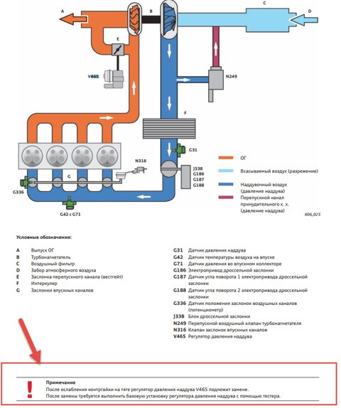

Первая картинка, кстати, с предыдущей платформы, у нас нет регулятора наддува N75 и доступ к актуатору сверху, а не снизу, как раньше
Ошибочка с картинкой, спасибо.

На Октавии у жены, я настроил — снизу подлез. А вот на Скауте снизу нельзя подлезть, там редуктор мешает. А сверху не получается. В инете так и не смог найти информацию
Через Васю или Одис отстраивал?
Через Васю. Кстати машинка после настройки поехала как надо. Было 4,1 — выставил 3.540. На Скауте уже 4.2 а я подлезть не могу на нем
А не подскажешь как через него? А то у меня туго с ним ещё.
Со скаутом беда, а если снять его попробовать? Или тоже не подлезть никак? Хотя да, что пишу(
Сейчас по памяти не помню Попозже подскажу
буду очень благодарен! тема актуально, уже 4.4, думаю что авто не едет, я газку, а расход растет то! раньше бака на 600 км хватало, потом 550 км, а сейчас на 500 км
У меня Вася последней версии. Покупал вот здесь — car2diag.ru/ .Заходишь — Электроника двигателя. Настраиваемые группы. Смотришь 079 группу. Почитай форум www.octaviarussia.ru/foru…wthread.php?t=158&page=38 Там фото есть. Группа может отличатся номером
