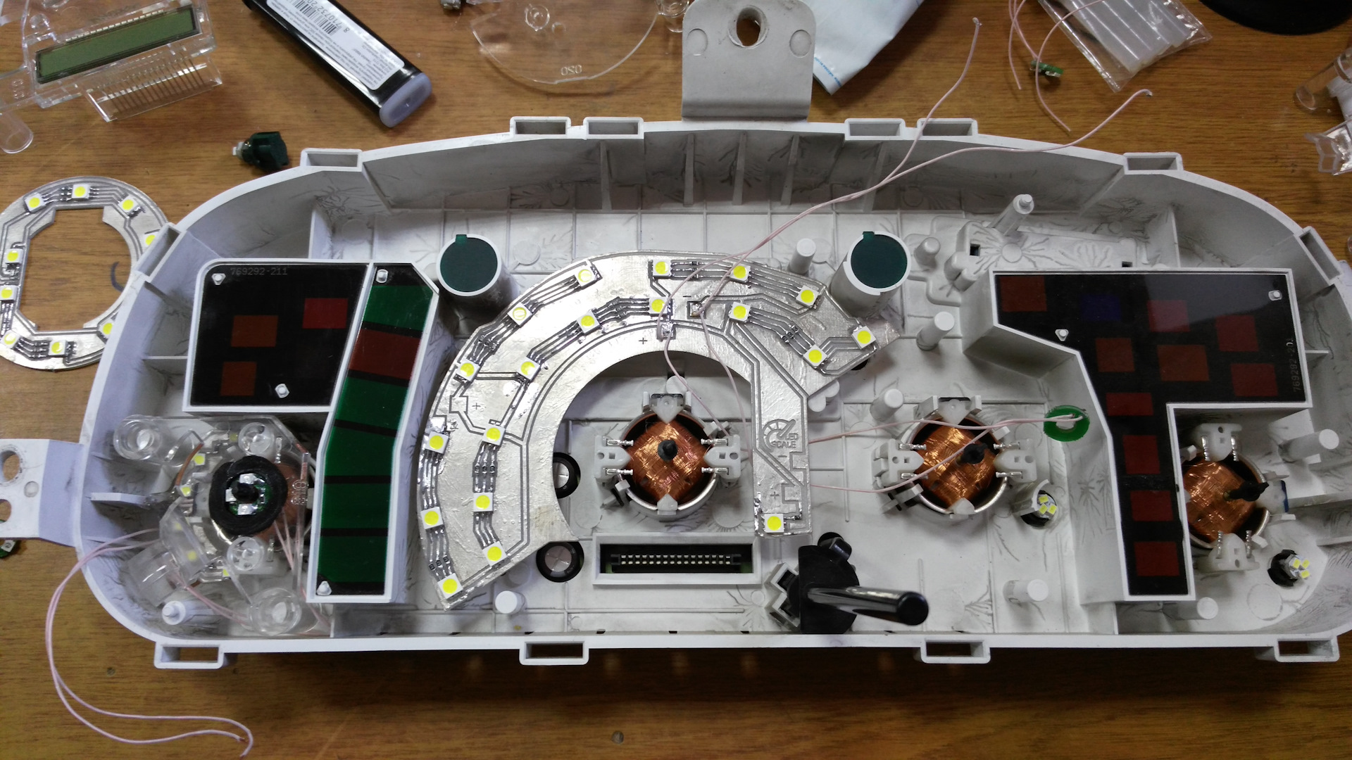

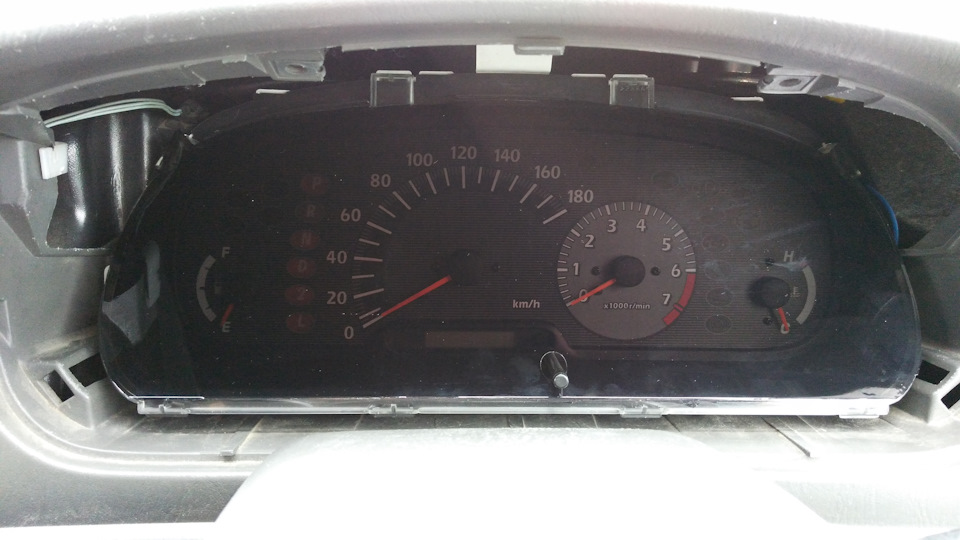

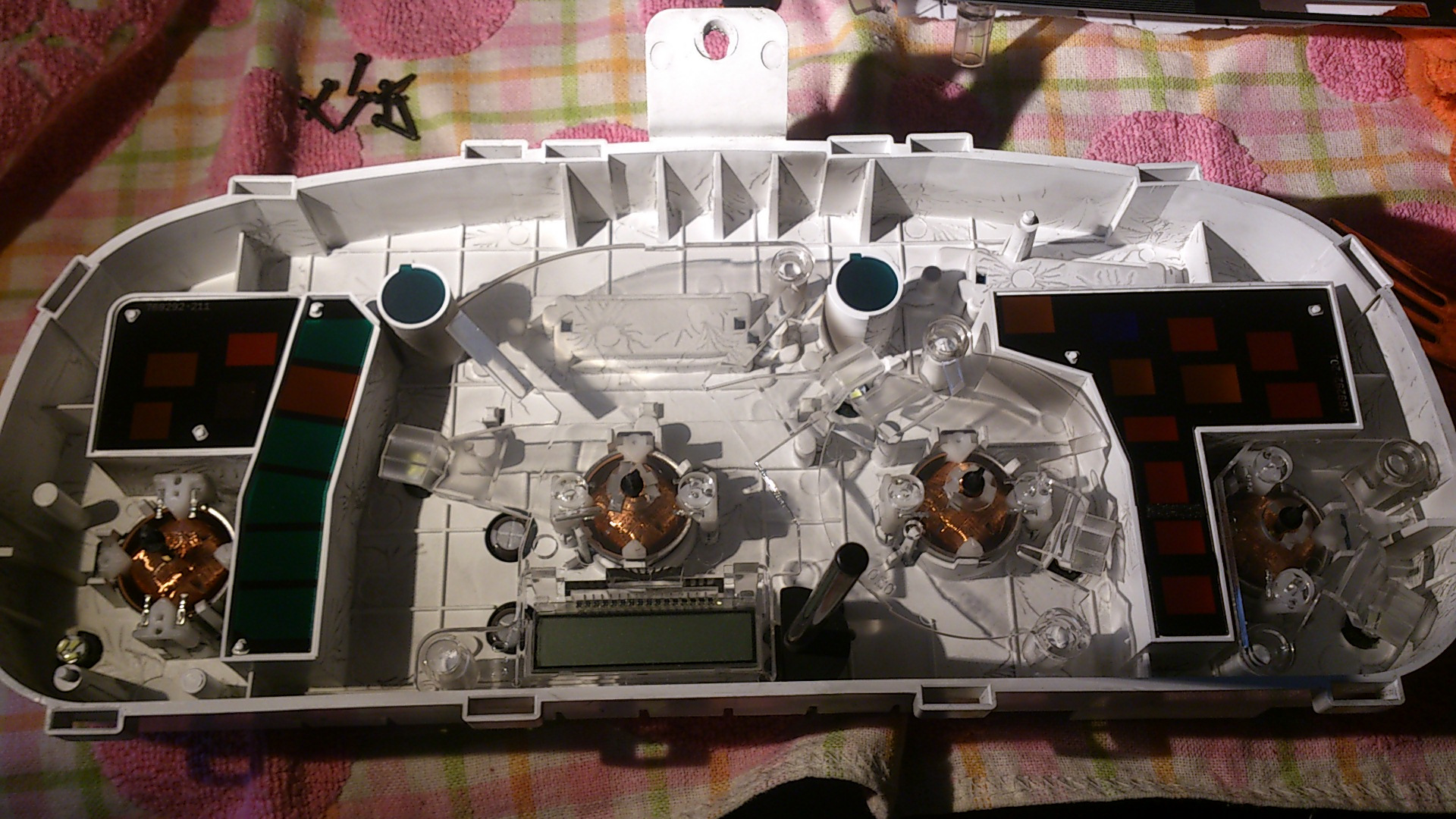

И так, поехали. Цель доработки, что бы светило ярко, красиво, равномерно и что бы не было этой, тойотовской, зелёной подсветки. Началось всё с климата и задней печки, можно посмотреть Пересвет климат контроля

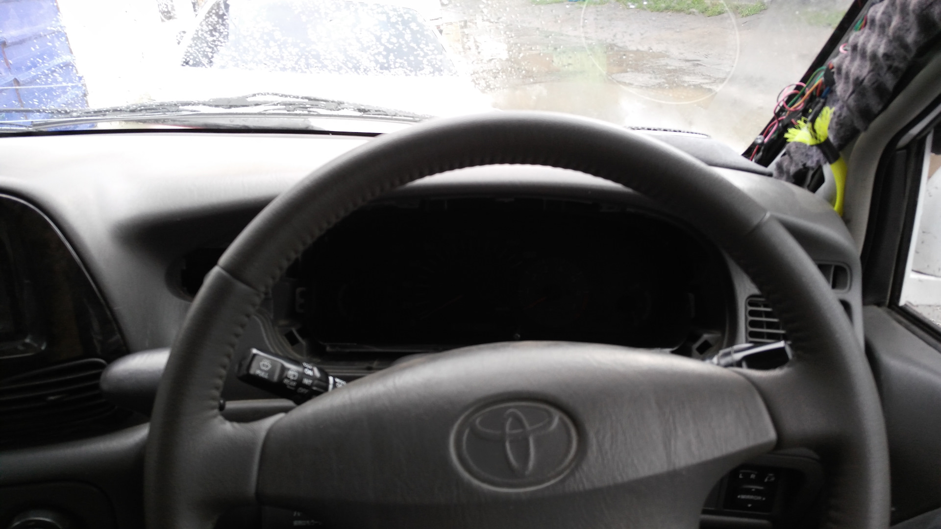

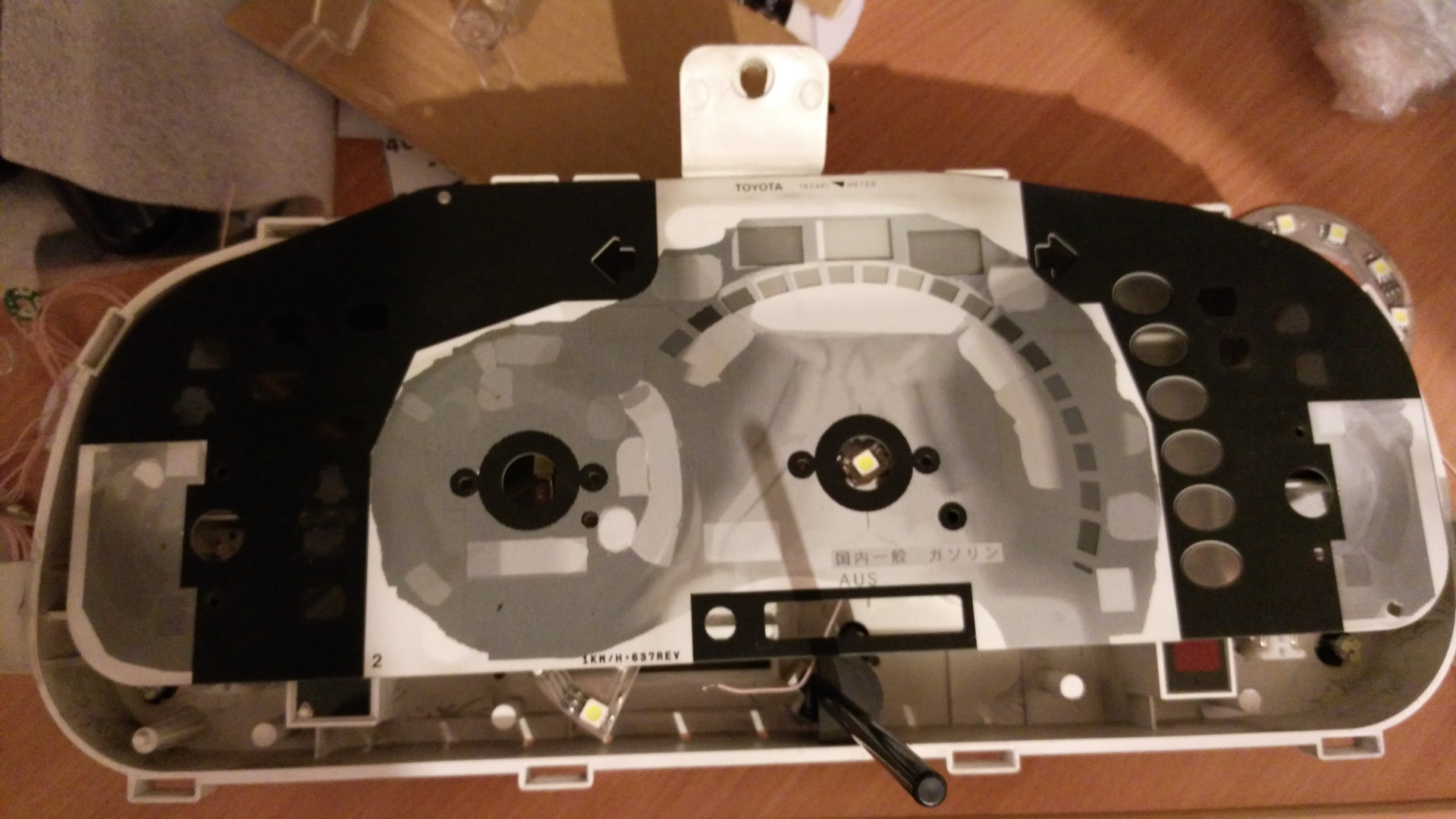

Снимаем ПП, разбираем
За изготовлением плат я обратился к хорошему человеку, Кириллу sunny-space
Очень качественное изготовление плат, во общем всё супер. И очень даже не дорого))

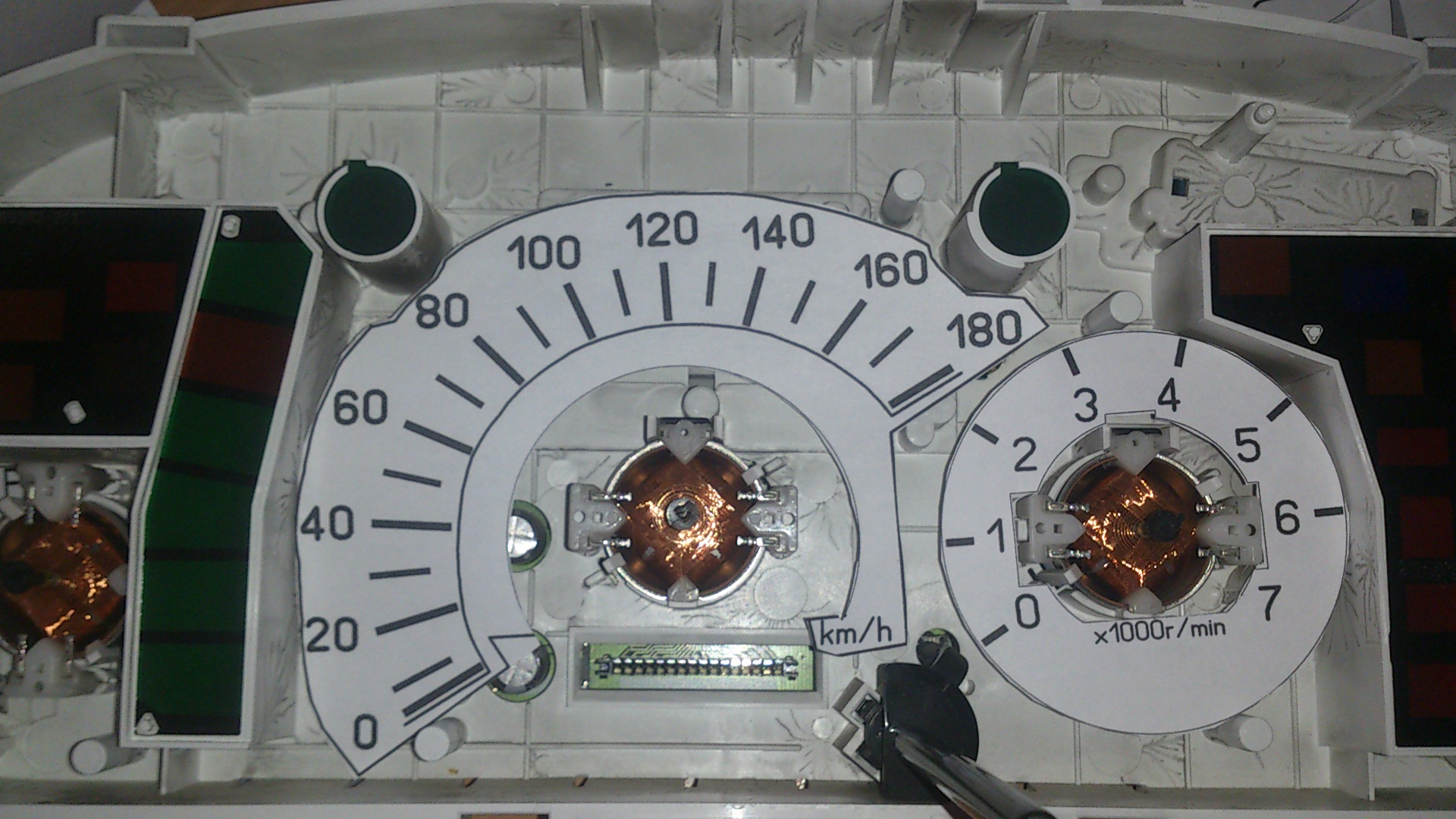

Для изготовления плат нужны были контуры этих плат. С помощью программы Sprint Layout, всё это можно сделать. МНОГО рисуем, МНОГО вырезаем…очень много))))
Потом я всё это отправил Кириллу и он изготовил платы

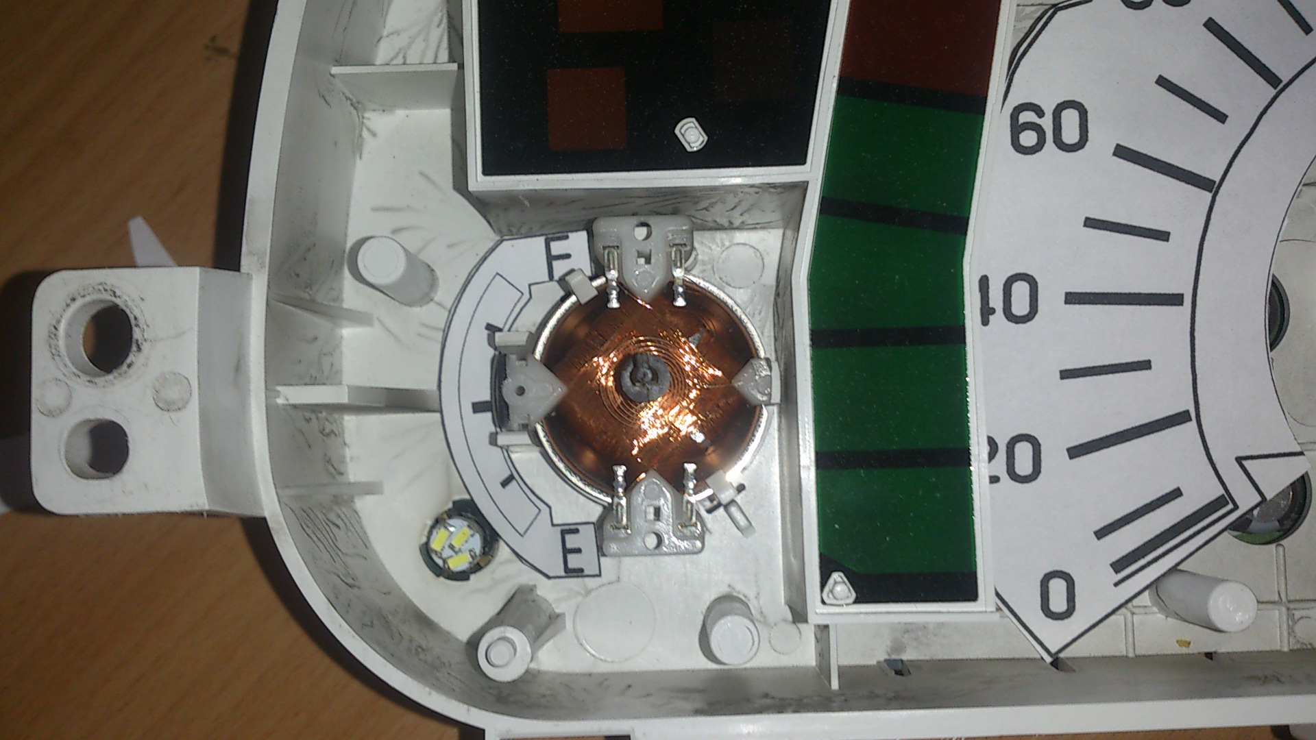

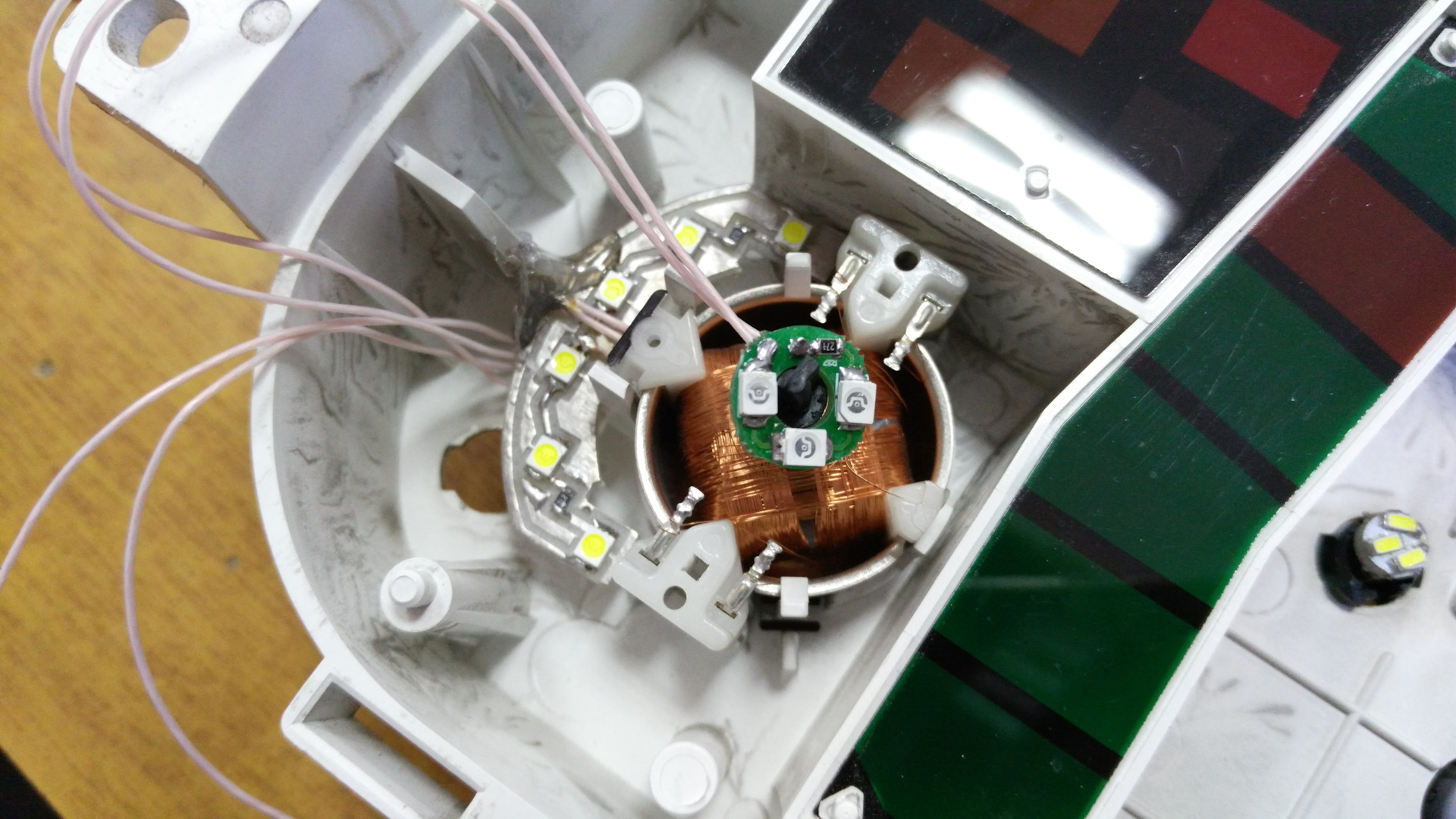

Платы под шкалы подошли идеально, закрепил их на термо клей. Кое где приходилось подрезать пластик в корпусе. Не значительно.
Теперь по платка для шкал. Кирилл отправил универсальные, но они не совмем подошли и прошлось доработать напильником)))))
Стрелки крепятся на свои посадочные места, то есть там такие пластмаски на кончиках оси, благодаря которым не надо потом мучатся с калибровкой стрелок. Воткнул на место и они сразу правильно показывают)))
Нужно было не много обточить эти направляшки что бы на ось села плата, и внутреннее отверстие платы тоже пришлось расширить.

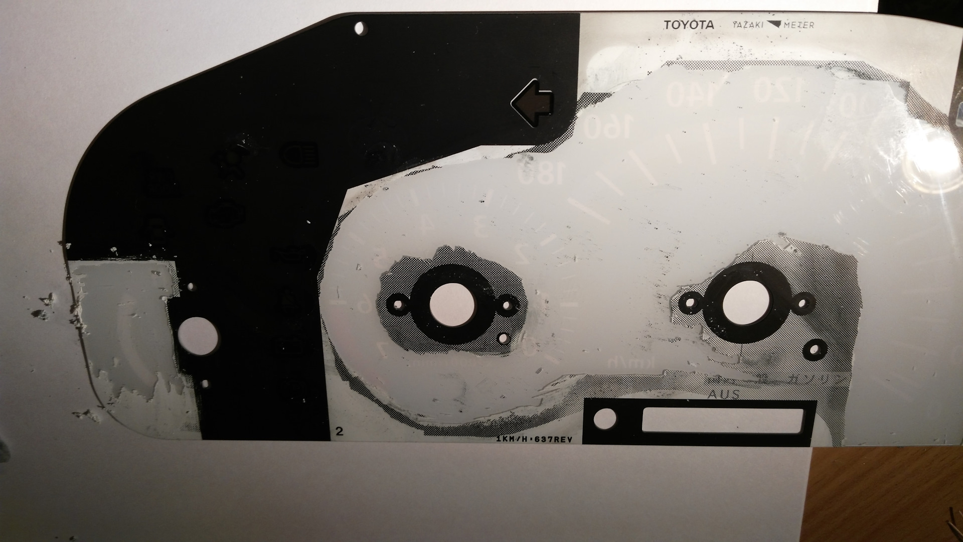

Далее, очищаем шкалы с внутренней стороны, там где нужно.
Очищается всё обычним спиртом, немного подержать там где нужно и краска сама легко снимается.
Да, лицевая сторона шкал устойчива к спирту, можно спокойно протереть, но не злоупотреблять)))

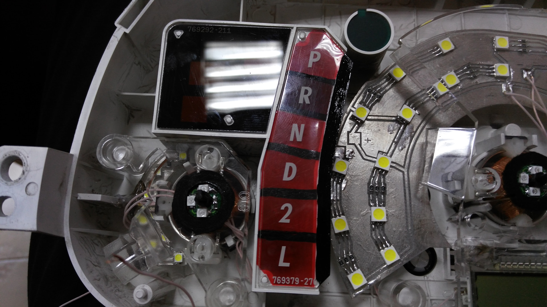

Потом заменил зелёные фильтры переключения КПП на красные, всё что смог найти это красную тонировку для фар. Очистил ёё от клея и заматовал шкуркой. Получилось не очень красиво, буду искать другой фильтр.
оранжевую часть которая подсвечивает заднюю скорость оставил родную. И вот они с красным фильтром не однотонно смотрятся. Во общем под замену.
Собираем всё назад, ставим шкалы.

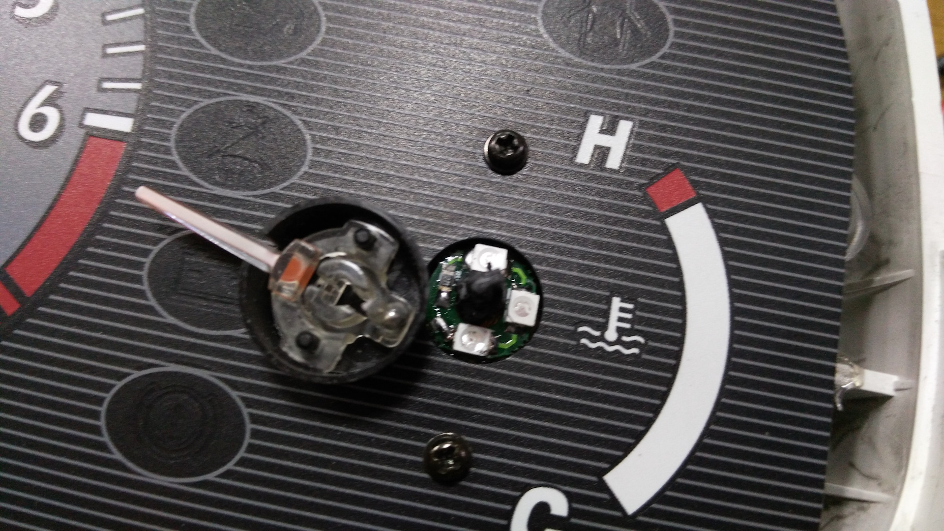

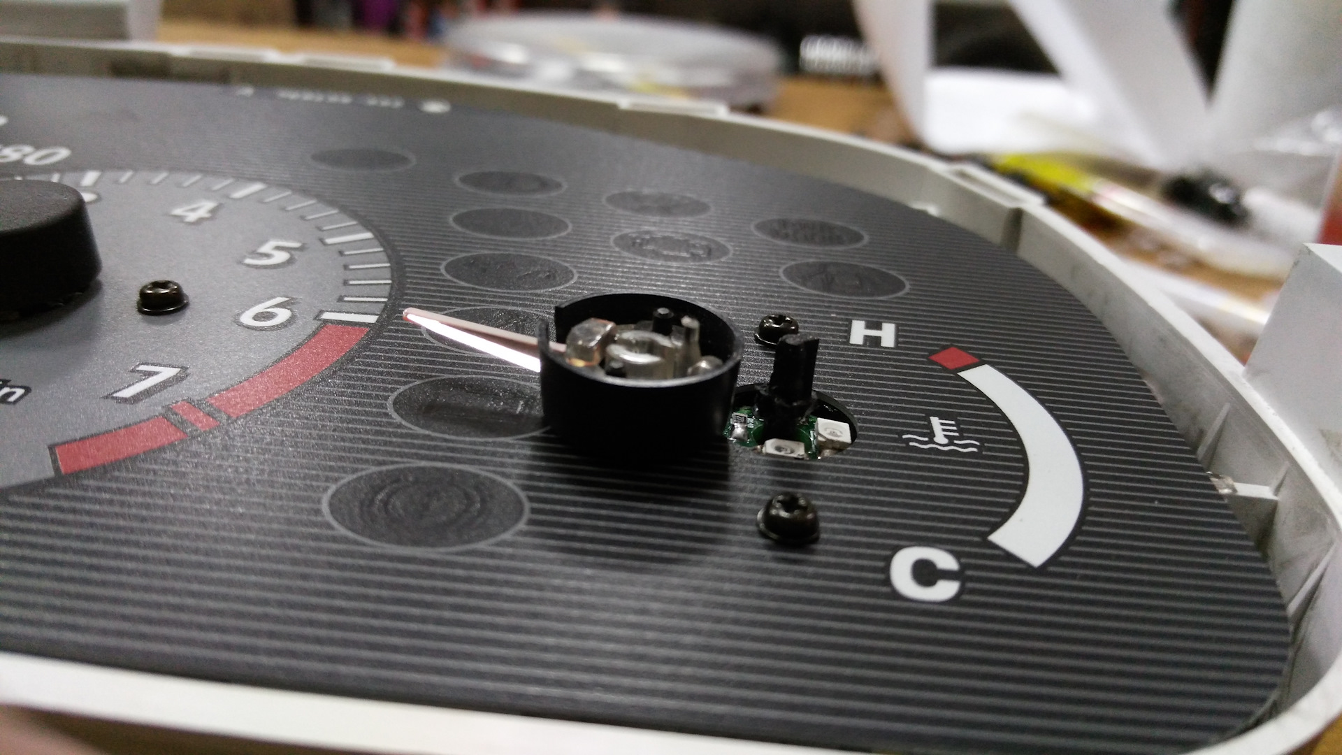

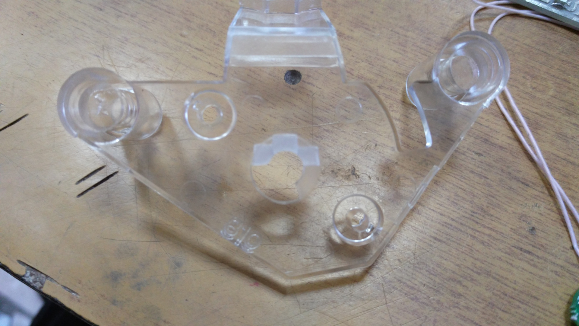

И вот ещё один нюанс на который я наткнулся при сборке. Стрелки спидометра и тахо, фиксируются в нулевом положении с помощью гвоздиков которые установлены на шкалах, а вот топливо и температура, там подвох)))
В рассеивателе, в центре вырезан не полный круг а четверть его. И стрелка фиксируется в верхнем и нижнем положении этой четвертинки, ножкой, которая расположена на внутренней части стрелки))))
А мы же в оргстекле вырезали дырку, большую достаточно что бы туда впендюрить плату для подсветки стрелок.
Во общем решение пришло быстро, мгновенно даже))))
Ножка, достаточно длинная и она за девала за диоды, дак вот её нужно, аккуратно подрезать, укоротить. Только очень аккуратно, что бы не переборщить, лишние пол миллиметра и всё, хана стрелке.
Короче подрезаем так что бы её фиксировали диоды, что бы стрелка двигалась от одного диода до другого. Это хода достаточно что бы стрелка двигалась как в стоке!

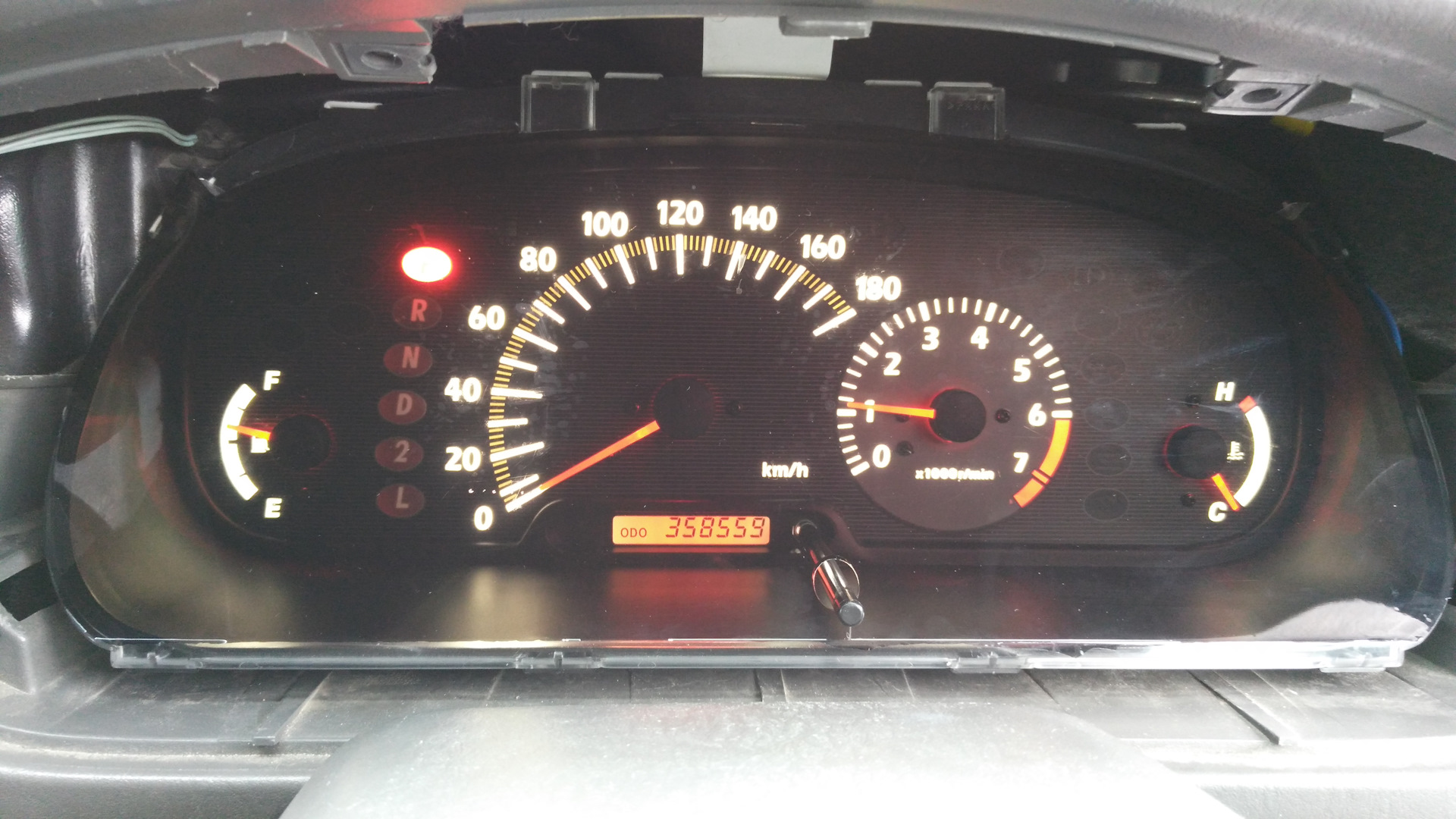

Сами стрелки, не переделывал не перекрашивал, но думаю что с ними что то сделаю сильно темновато по цвету получились. Они яркие достаточно, но тёмно-красные.
Подсветку одометра тоже нужно доработать, не равномерный засвет получился.

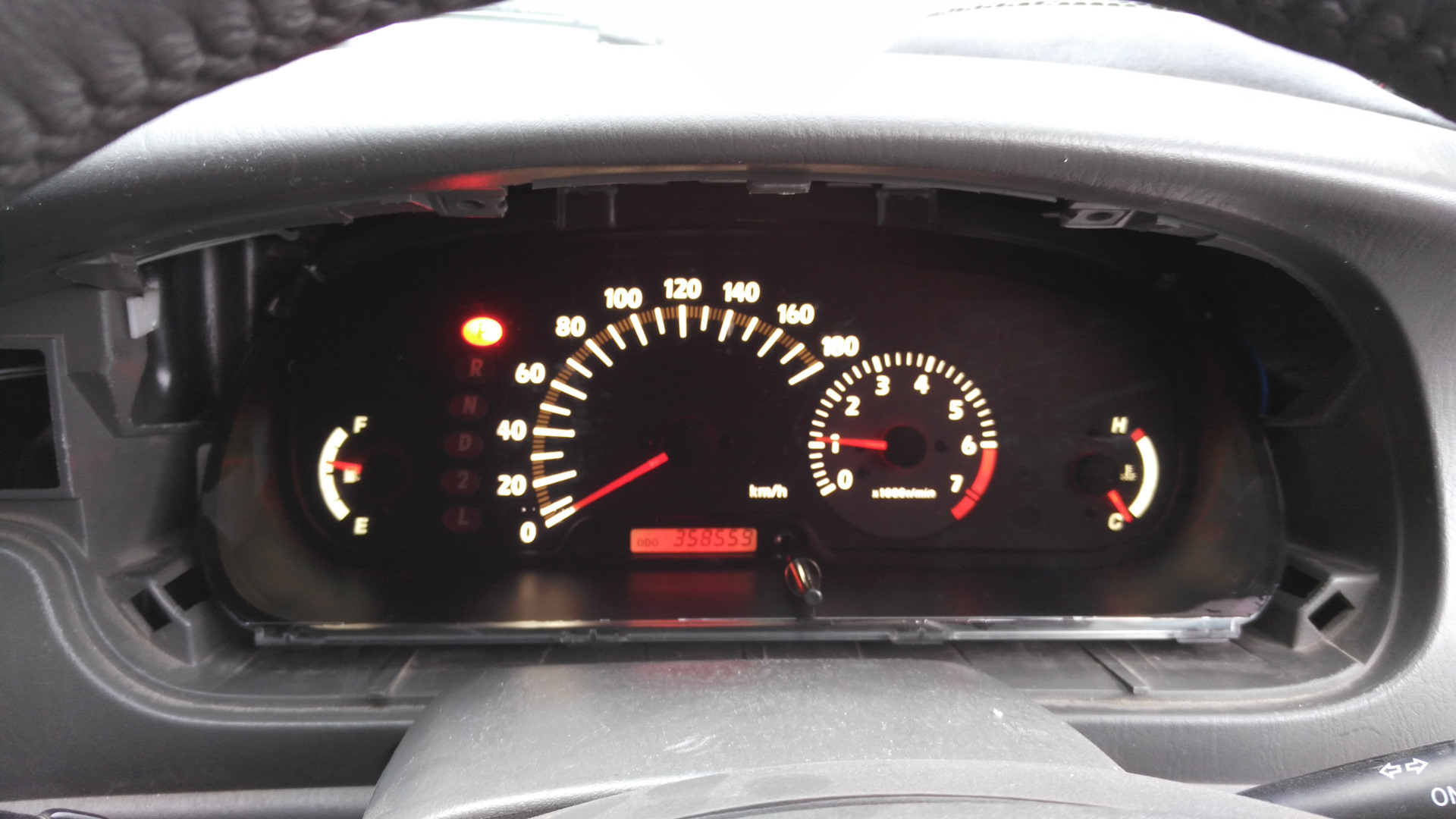

Вот собственно И всё, есть не дочёты которые нужно устранить, но об этом чуть позже.

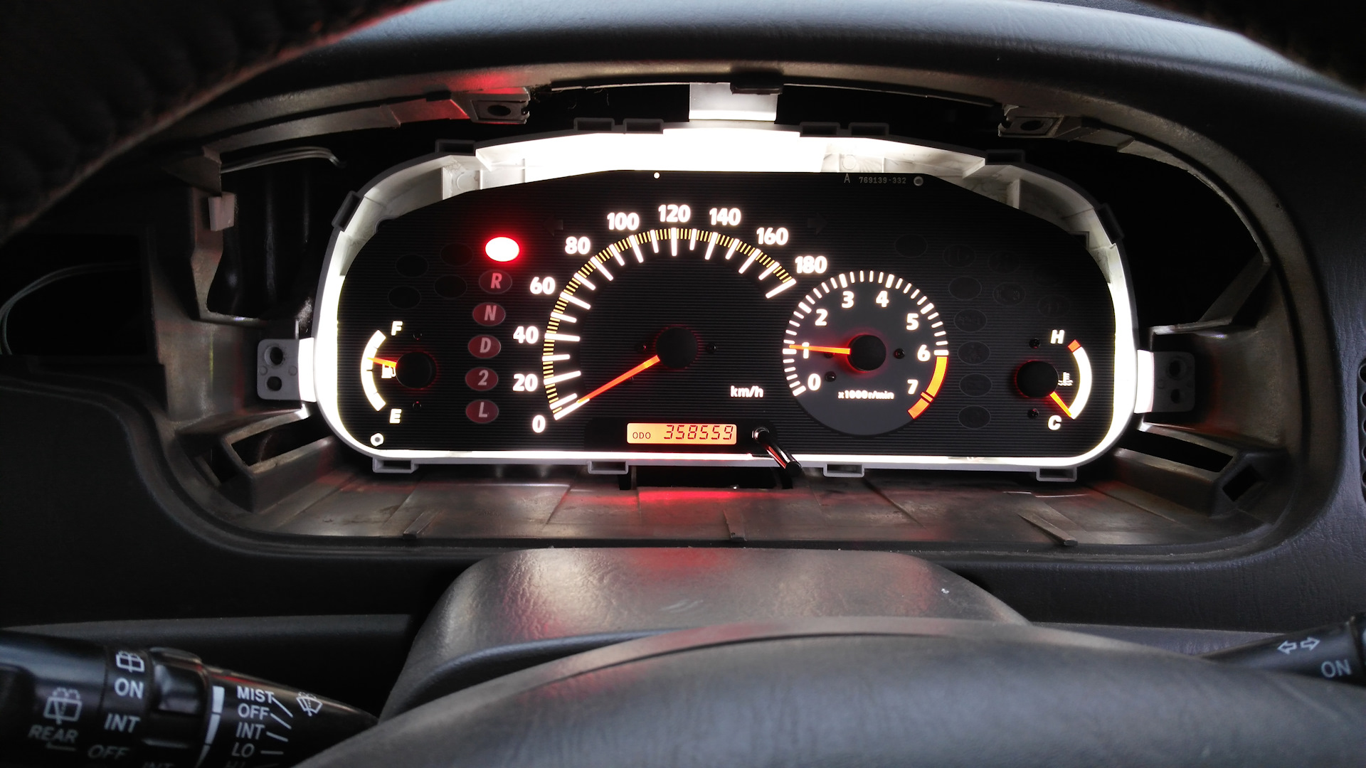

На данный момент светит просто охрененно!

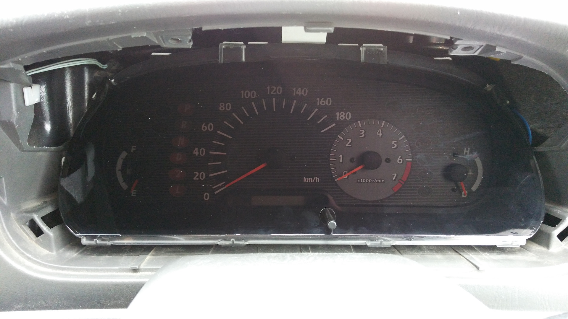

А да забыл, стекло самой приборки затемнил, тонировкой 15%
Я думаю все видели оптитрон, по моему на марковнике каком то. Дак вот эффект тот же, я думаю даже лучше))))
Свет выключен, ни чего не видно, включили, всё чётко и красиво видно)))
