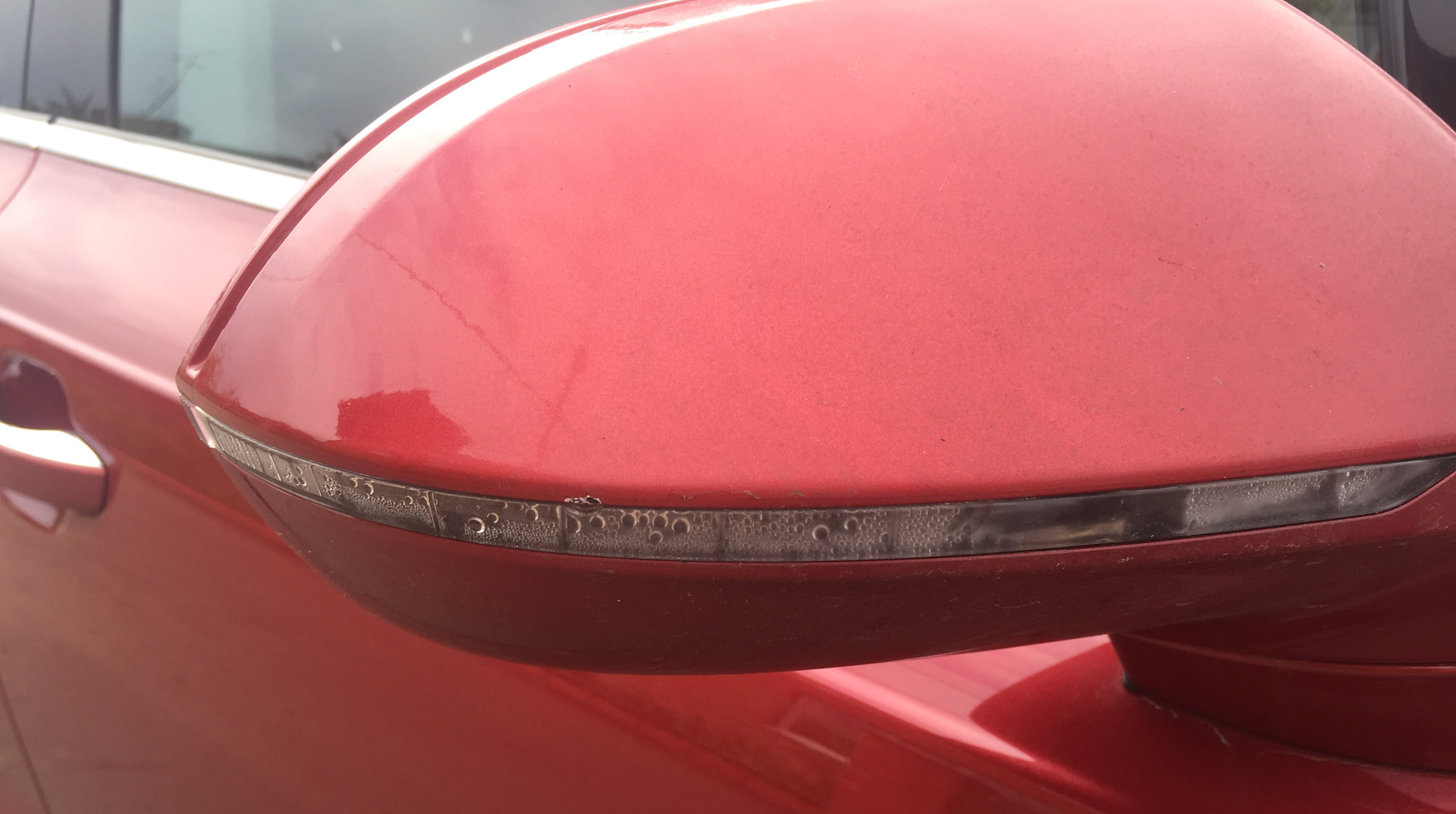

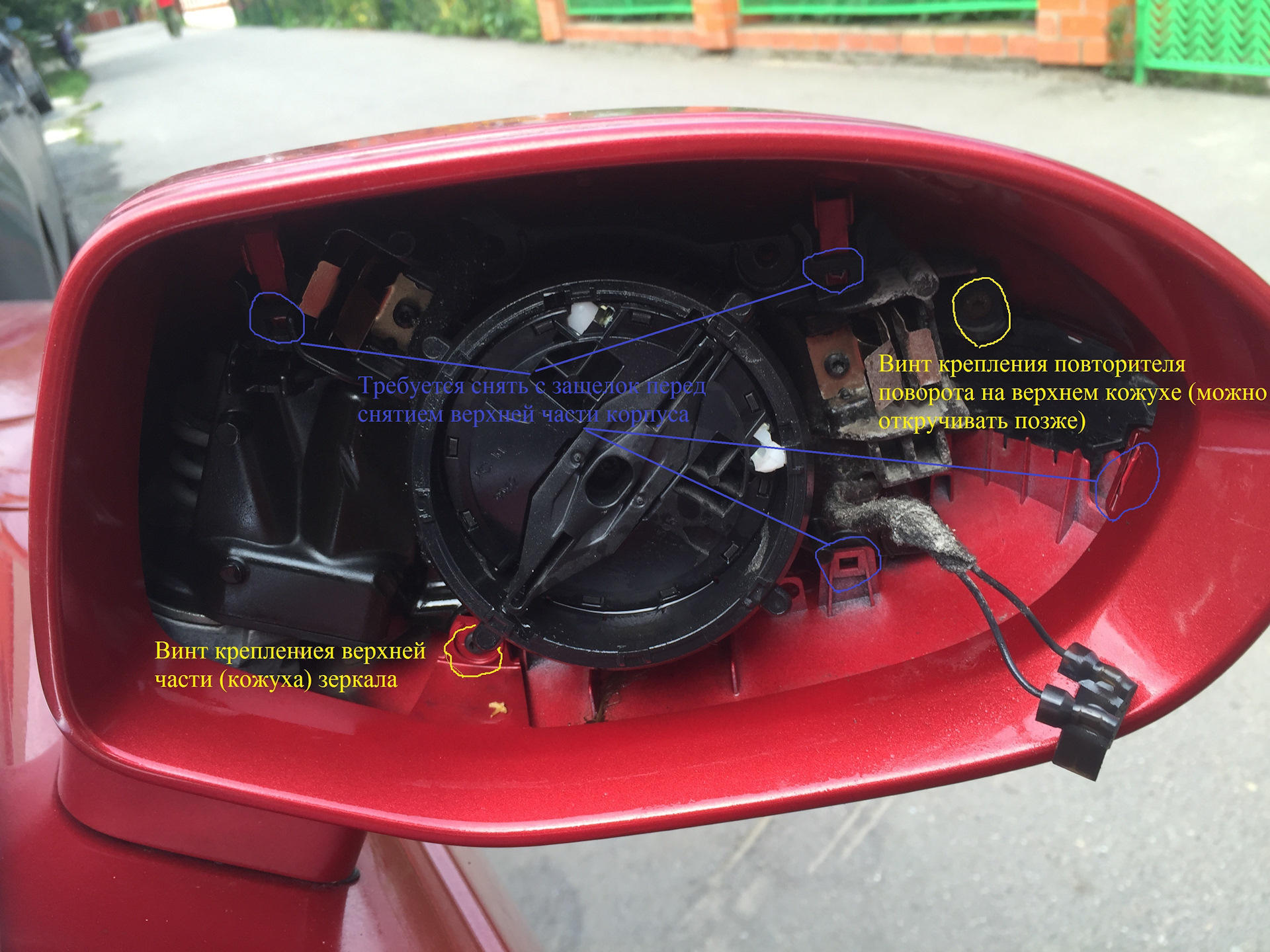

Все началось с того, что в один прекрасный день у меня появилась информация о неисправности "Правого бокового указателя поворота". Добравшись до дома я решил проверить, что не так. Включив аварийку и подойдя к зеркалу увидел, что правый поворотник потерял интенсивность своего свечения и появился конденсат внутри повторителя.
Этим же вечером на экзисте был заказан новый повторитель поворота. 5 дней ожидания и у меня в машине лежал новый повторитель, после чего я решил озадачиться поиском информации по замене данного элемента или хотя бы демонтажу зеркала на Audi A7, но к сожалению находил информацию только на предыдущие поколения Audi A6, также Skoda Octavia (А7), Audi A4 (B8) и т.д. Хочу сказать всем кто выкладывает подобную информацию огромное спасибо, очень помогает решиться на проведение данной работы самостоятельно! )))
Страшнее всего было демонтировать зеркальный элемент, но на практике оказалась самым простым, для этого я опустил зеркало в нижнее положение, вывернул зеркало в сервисное положение и обильно полил WDшкой место крепления зеркального элемента через образовавшееся отверстие. Затем, как было описано в некоторых статьях и показано в видеороликах, обернул жесткую металлическую пластину, в моем случае это был нож)), в микрофибру просунул получившейся "инструмент" все в тоже отверстие и практически без усилий снял с верхних креплений. Далее подняв зеркало в верхнее положение снимаем с нижних.

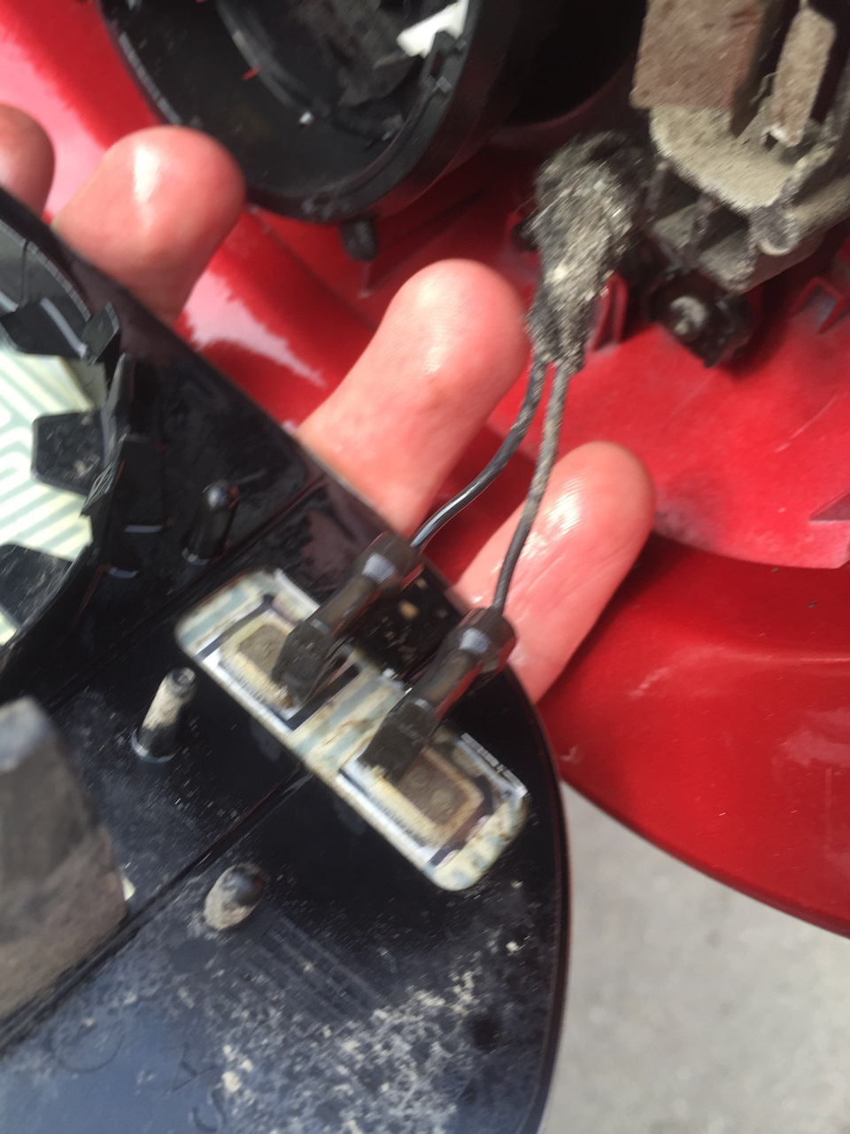

С использованием все той же WDшки и тоненькой отвертки, или в моем случае ножа, снимаем клеммы отвечающие за обогрев зеркала с зеркального элемента.

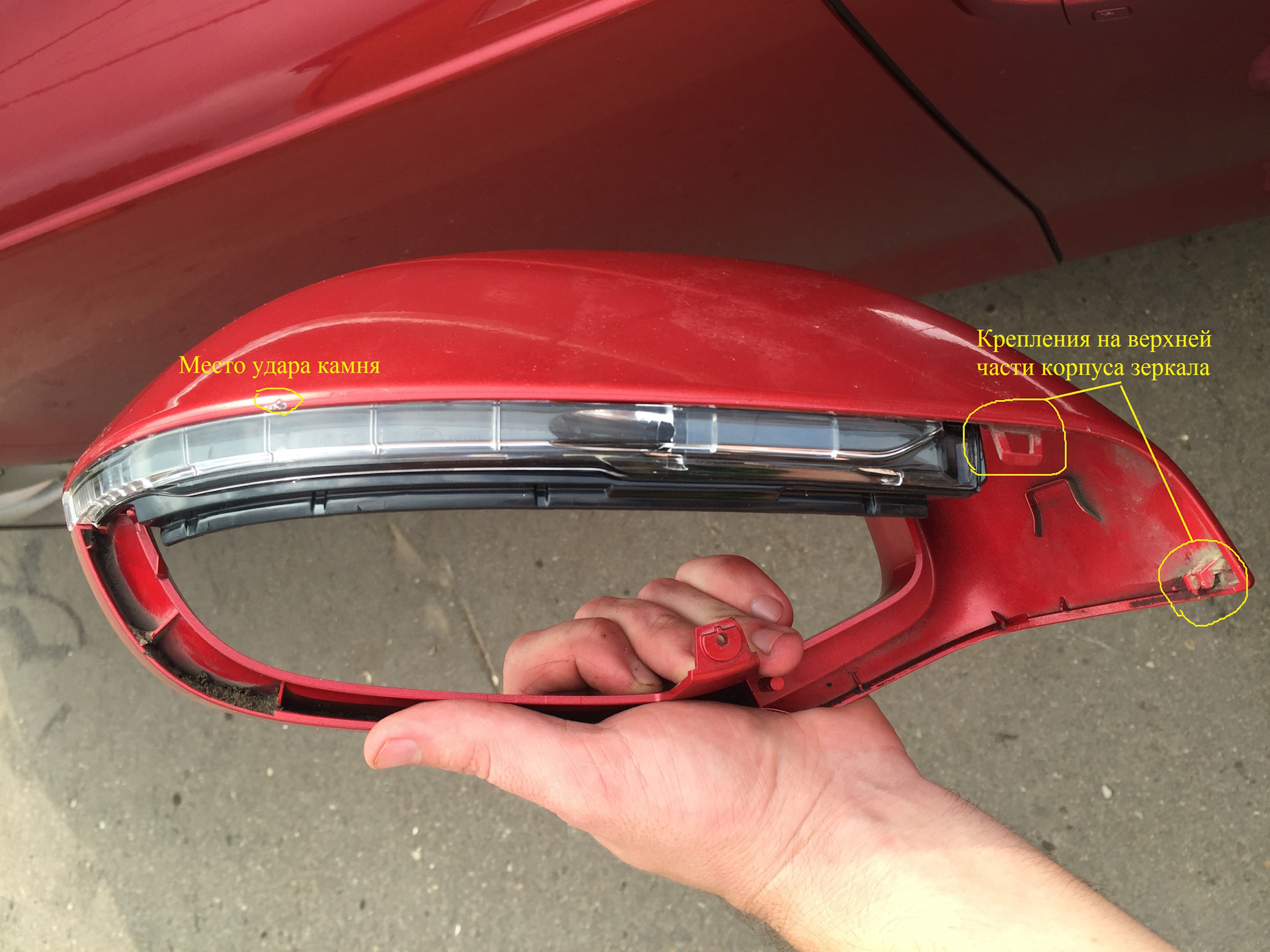

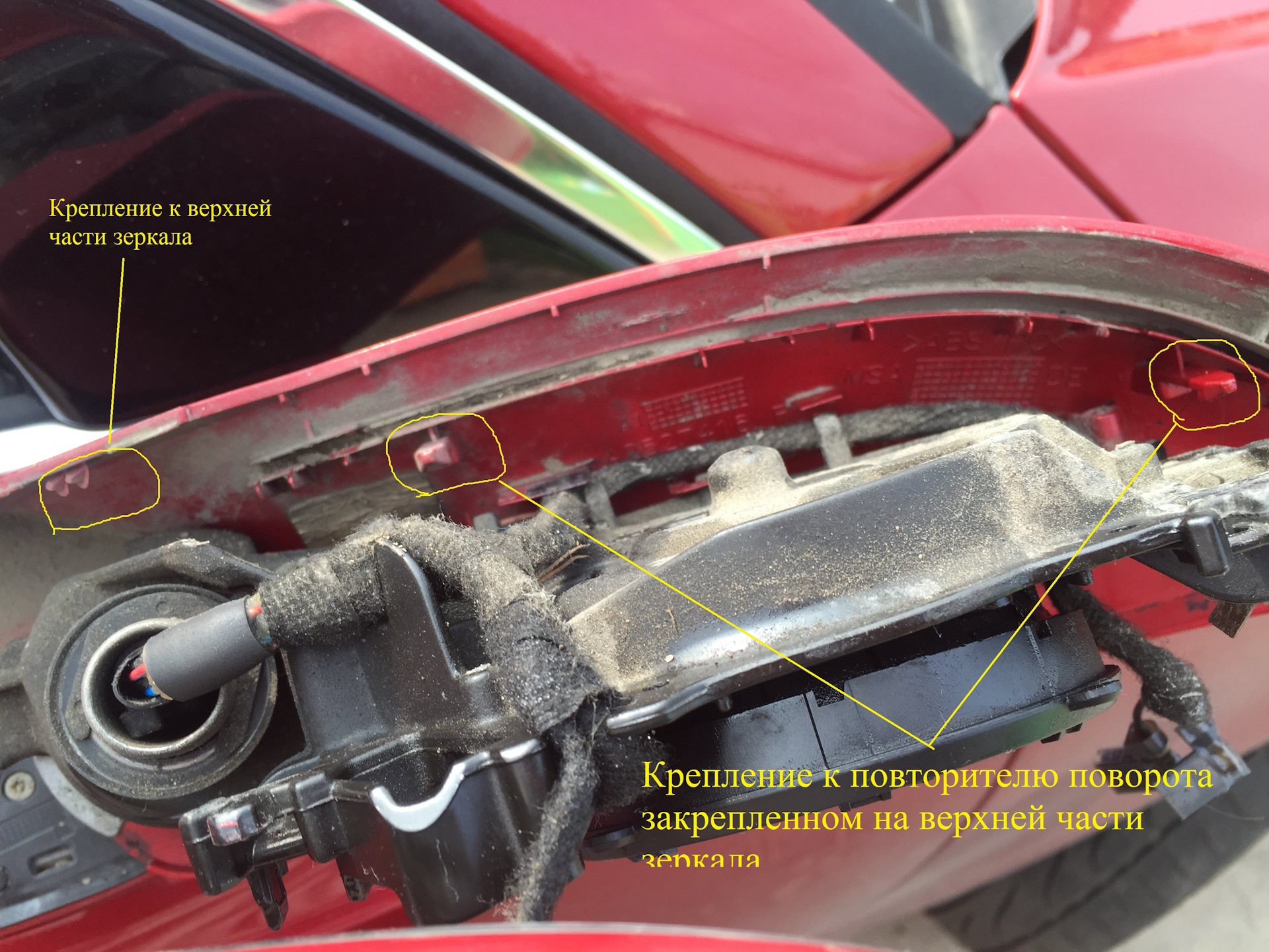

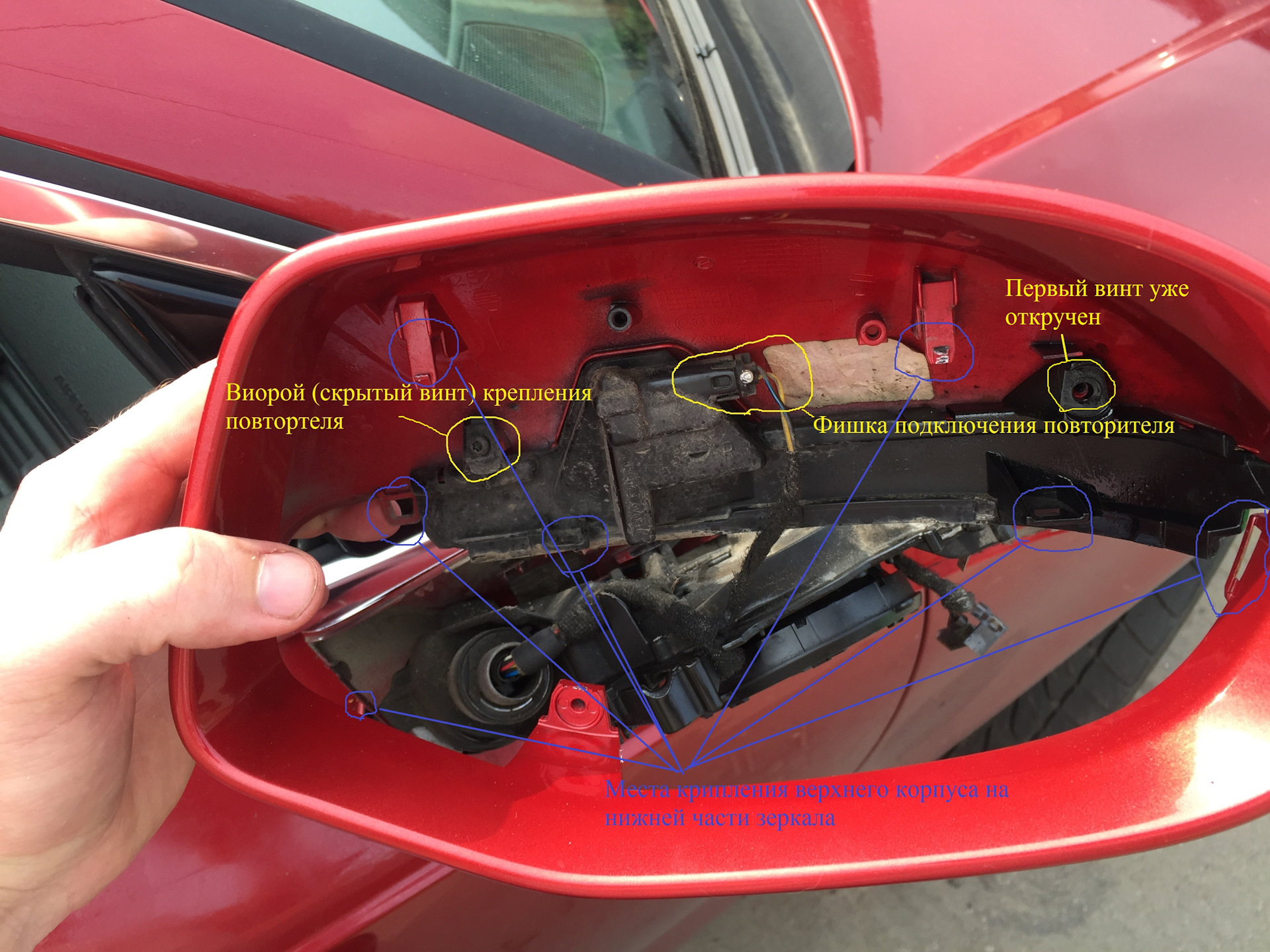

Но на этом началось самое интересное, были откручены два винта находящихся за зеркальным элементом и предприняты попытки снять верхний кожух с защелок, было страшно их сломать. По тому как образовывались щели между верхней и нижней части кожуха были определены места нахождений данных защелок и затем простым усилием тяги вверх и выкручиванием верхний корпус зеркала, с закрепленным на нем повторителем с них был снят. Также требуется разъединить клемму фиксирующаяся в повторителе поворота, аккуратно с помощью тоненькой отвертки.
Далее откручиваем два винта фиксирующих повторитель поворота и удаляем его с кожуха на его место ставим новый, не забывая подключить его. По
сле чего
начинаем сборку, что на много проще т.к. уже видны все места с креплениями.

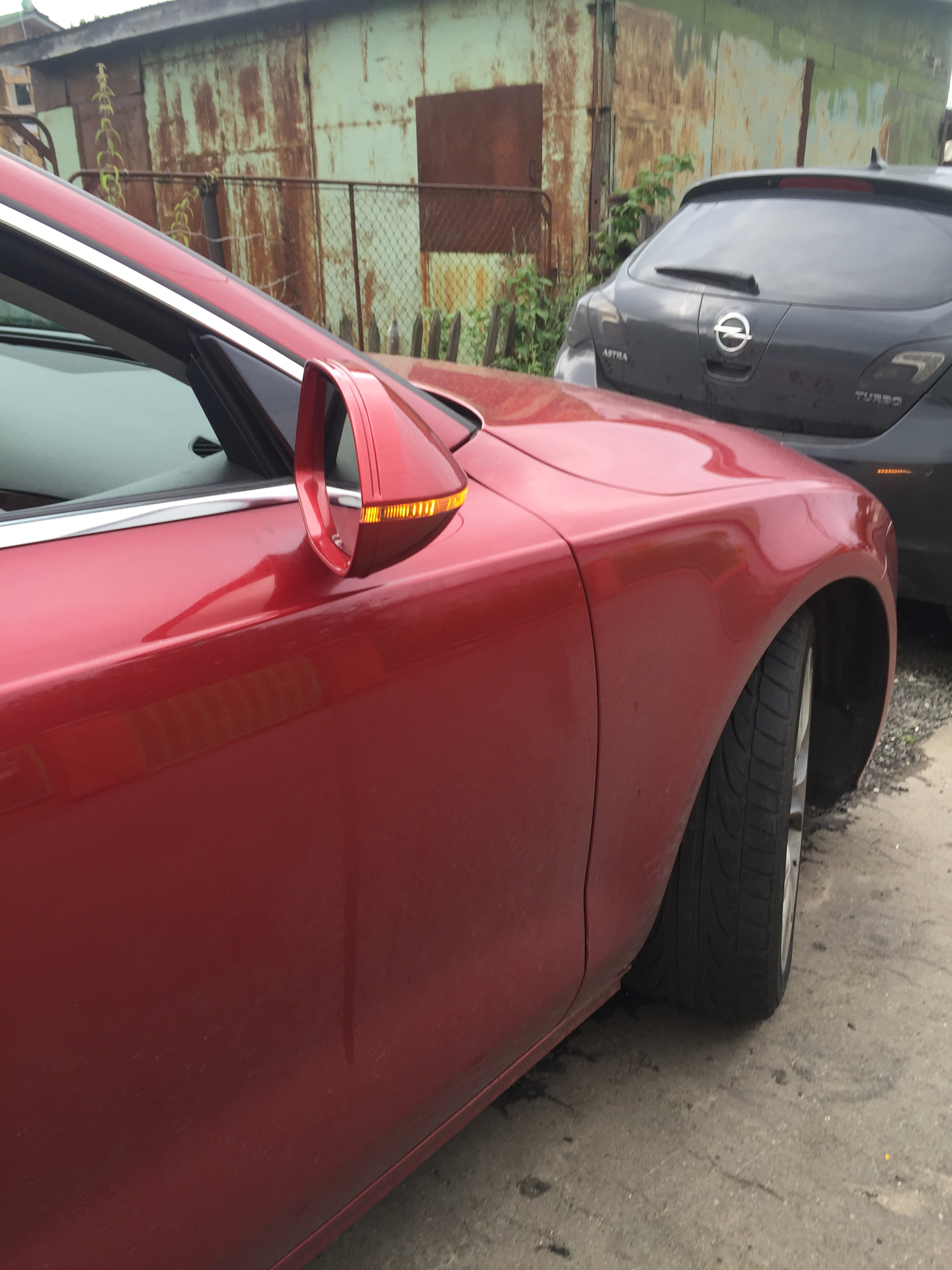

По окончанию монтажа нажимаем на кнопку памяти и зеркало встает в нужное положение.
Официалы просили за данную работу от 3500 руб и по времени час полтора + стоимость самого повторителя. У меня на все про все с учетом составления фотоотчета ушло минут 15-20.
Еще раз, всем привет!
Цена вопроса: 2202 руб. + банка пива))
