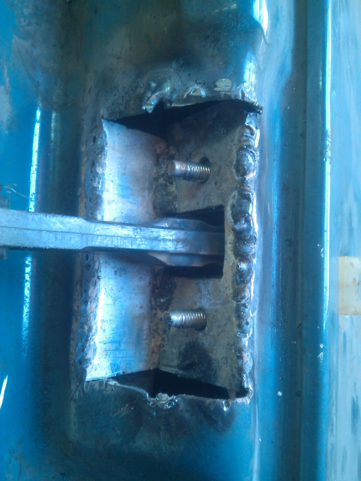

Технология была такая (двери у меня на временных осях (болты М8), поэтому с/у осуществляется легко).
Передняя (правая) дверь. Для нее взял передний (короткий) ограничитель:
1. Вварить гайку для крепления лапы ограничителя в стойку.
Отверстие крепления сместил максимально к салону. Расширил старое окно к салону. Я пропилил полотном и загнул внутрь. Вырезал пластину и приварил к ней гайку М8 (высотой не более 20 мм, иначе упрется в остатки старого ограничителя). Вварил заподлицо.
2. Вырезал окно в торце двери, по размеру ограничителя, потом немного редактировал после примерки.
3. Сделал пластину для крепления ограничителя в двери, но размеры наверно лучше по месту уточнить.
4. Установил дверь, вставил ограничитель в дверь и закрепил на стойке. Приварил временные полоски для закрепления пластины с ограничителем на двери. Открутил ограничитель от стойки, снял дверь.
5. Далее надо закрепить пластину, сделав нишу в торце. Тут возможны два варианта — покрасивше и полегче. Для первого опыта выбрал второй.
1-й вариант — красивее. Из кусков металла по месту делаем крепление пластины для ограничителя в двери и прихватываем к пластине и двери. Сначала боковые части, потом верх и низ. Чтобы обварить эти куски к пластине изнутри, надо срезать прихватки крепления к двери, вынуть полученное крепление и проварить со стороны внутренней полости двери. Затем опять навесить дверь, закрепить ограничитель к стойке, прихватывать крепление к двери. Затем снять дверь и приварить окончательно крепление ограничителя к двери. Единственный плюс — не будет видно угловых швов в нише.
2-й вариант — попроще. Из кусков металла по месту делаем крепление пластины для ограничителя в двери и сразу привариваем к пластине и двери. Сначала боковые части, потом верх и низ. На фото видно, что окно в торце с правой стороны увеличил и подогнул к пластине и сварил их.
6. Установил дверь, закрепил ограничитель в двери и к стойке. Проверяем максимальный угол открытия (чтоб не задевала крыло). Угол получается почти как в стоке (60º). Его можно уменьшить – надо на шпильки подложить шайбы, между ограничителем и креплением, или увеличить — подложить шайбы под крепление ограничителя к стойке (буду так делать, а то ход не полный у ограничителя), но если нужен большой угол открытия — пластину крепления ограничителя надо варить поближе к торцу двери.

2. Вырезал окно торце двери, прикинул все на месте — над окном еще работать (расширял в обе стороны-пункт 5, на фото видно).
3. Сделал пластину крепления ограничителя в двери.
5. Расширил окно в торце и приварил пластину крепления ограничителя.
6. Установил дверь, закрепил ограничитель в двери и к стойке. Проверяем максимальный угол открытия. Вышло норм — до передней двери около 5 мм. Варианты регулировки — как описано для передней двери.

Евгений, какую лучше толщину метала выбрать для площадки под ограничитель двери? 1мм хватит?
И если на зад ставить короткий ограничитель пластину делать по чертежу, к передней двери или к задней?
Я делал из 2 мм. По моему 1 мм может деформировать если резко ветром распахнет. В задней двери длинный ограничитель более глубоко в верь установлен, если ставить короткий, то по идее надо поменять ширину дыры под рычаг. В принципе попробую прикину, двери все равно разобраны.
И если делать пластины, то в ширину высоту лучьше с запасом.
