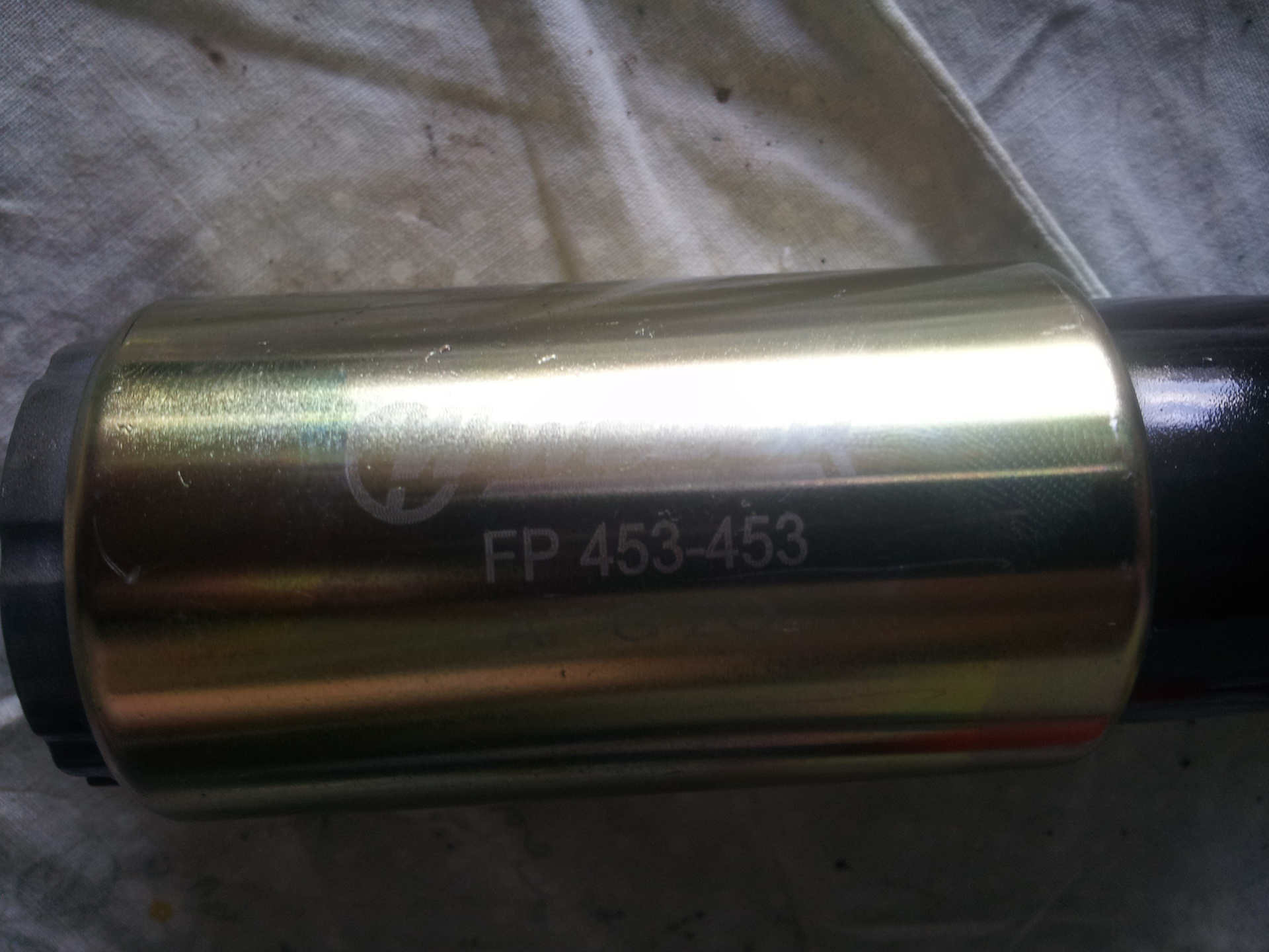

Бензонасос менял в срочном порядке на ВАЗовский от 2110. Не было времени ждать заказ. Особенно умилил ответ продавца на мой вопрос о долговечности этого изделия фирмы Weber: "Ну, на полгода хватит".
А потом после замены на СТО тем же вечером на просторах авито был найден насос VDO для моего двигателя ACK, но почему-то по применимости бился на А6 Авант и Пассат Б5. Решено было брать, ибо насос с колбой был совершенно новый и за вкусную цену в 2300 рублей. Новый стоит 7-8 т.р.
Проверил глубже — насос один в один, но контакты у меня крепятся гайками на резьбу, а на новом просто штекеры "папы". Фигня вопрос.

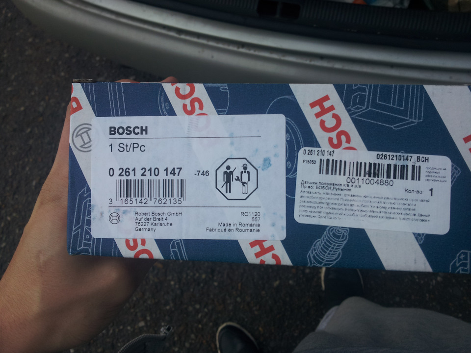

С утра выхожу заводить, и… Не заводится! С автозапуска не заводится. Ноут снова подключен, вижу печальную ошибку: нет сигнала с датчика положения коленвала. Что это значит, думаю, объяснять не нужно. Без него машина просто не заводится. Обзваниваю все магазины в этом маленьком Ялуторовске. Нет в наличии, ждать 5-7 дней. Звоню в большую Тюмень. Нет в наличии! Понимаю, что отпуск накрывается медным тазом, девушка уже открыто злится.

Едем в Челябинск, попутно я обзванию магазины этого города. И мне попался замечательный продавец: я только спросил про датчик, он обещал перезвонить. Обычно просто говорят "нет в наличии", но он обзвонил магазины, предложил несколько вариантов по разной цене. Я выбрал датчик Бош в наличии:)
Позже этот продавец ждал меня час после закрытия магазина, поскольку я не успевал подъехать. Респект этому парню!

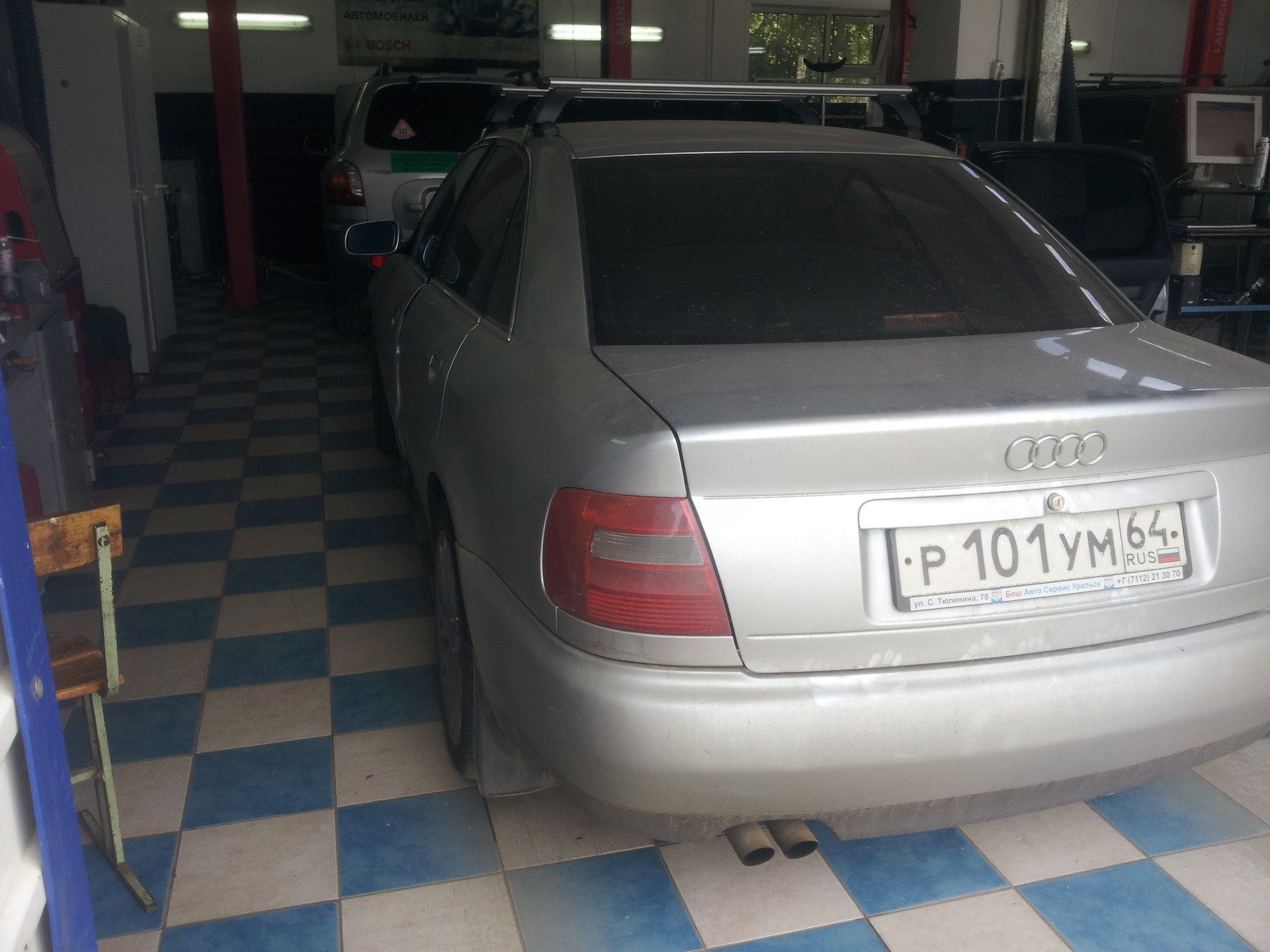

Звоню в первое попавшееся СТО, диалог:
-Надо ДПКВ поменять на Ауди, сделаете?
-Конечно
-Ок, через 10 минут подъеду
Тишина в трубке. Потом вопрос:
-КАК? Она же не заводится с поломанным датчиком!
-А я сам не знаю:) Едет! Только глушить нельзя
Сервисмен не верил своим глазам. При мне заглушил машину и пробовал заводить. Нифига:)
Снял старый датчик, проверил его: труп.
Поставил новый, завел: идеально заводится с пол-оборота!
Он до последнего говорил, что дело не в нем, она бы вообще не ехала. Может, бензонасос или еще что. Но факт остается фактом, ДПКВ мертвым был!
