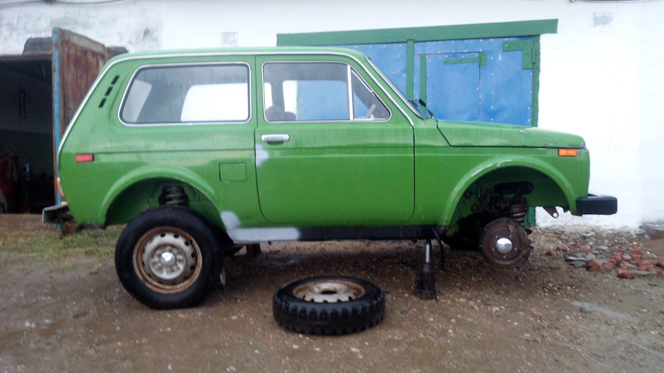

Наконец дошли руки до старой нивы. Высвободили с Братом из плена пыльного и текущего гаража.
Что проделано: заменен радиатор, сорвали сливную пробку, при попытке слить жижу, ранее именовавшуюся тосолом, еще советским, или ранним российским, коричневого ржавого цвета. В верхнем патрубке пробка из сгустка тосола со стружкой алюминиевой. Радиатор поставили 21213 алюминиевый, к нему дополнительный электровентилятор 2106 с кожухом. Телевизор подрезать не стали, только чуть- чуть сверху чтобы ровно встал. Датчик вентилятора врезали в нижний патрубок радиатора, врезав металлический патрубок от газели, датчик восьмерочный вроде 92-87° меньше не нашли. Трехпозиционная кнопка — выключен-авто-включен к вентилятору. Поставили доп. сетку на решетку радиатора.
Пришлось заменить генератор, поскольку родной на 42 Ампер вообще не работал — развалились щетки, коллектор окислился, попытка вскрытия не удалась, а так как тисков не было под рукой просто купили новый на 100А, корпус один в один со старым.
Свечи с проводами тоже заменили, на старых проводах изоляция была повреждена.
Аккум поставил свой старый, восстановленный после глубокой разрядки прошлым летом, работает нормально.
Перебрали бензонасос, в прошлую попытку завести двигатель из него текло бензином во все стороны.
Заменил сальник полуоси слева, они там копеечные стоят.
Рабочие тормозные задние оба заменили. Все жидкости — тормозную, сцепление, мосты, коробка, раздатка, двигатель масло и тосол заменили.
Поставил усиленные резинки под задние пружины, перед на потом оставили.
Зачистили, грунтовали и подкрасили жучков, пороги в антигравий, арки резинобитумной мастикой. Процесс подкраски увлек, изобразили камуфляж на скорую руку)
Колеса поставил свои BFG MT KM2 215/75/15 ношенные, но еще живые на новых шнивских штампах.
Оттерли салон от плесени, силлит рулит) Еще поставили запылившиеся в гараже Весемы дальнего света, как выяснилось совсем не зря, родные светили так себе. (И 1 рабочего как доп задний)
И она поехала) Бодро. Бодрее моей) (про пары 4.1 и четырехступку в курсе) на пмж в деревню к родителям.
Еще нужно сменить пыльники приводов, пыльники шаровых, или сразу шаровые. И заменить гнутую панару. И разобраться с неработающей печкой.
В общем, конструктор N2, или нет, номер 1, по старшинству)))
Всем добра)
