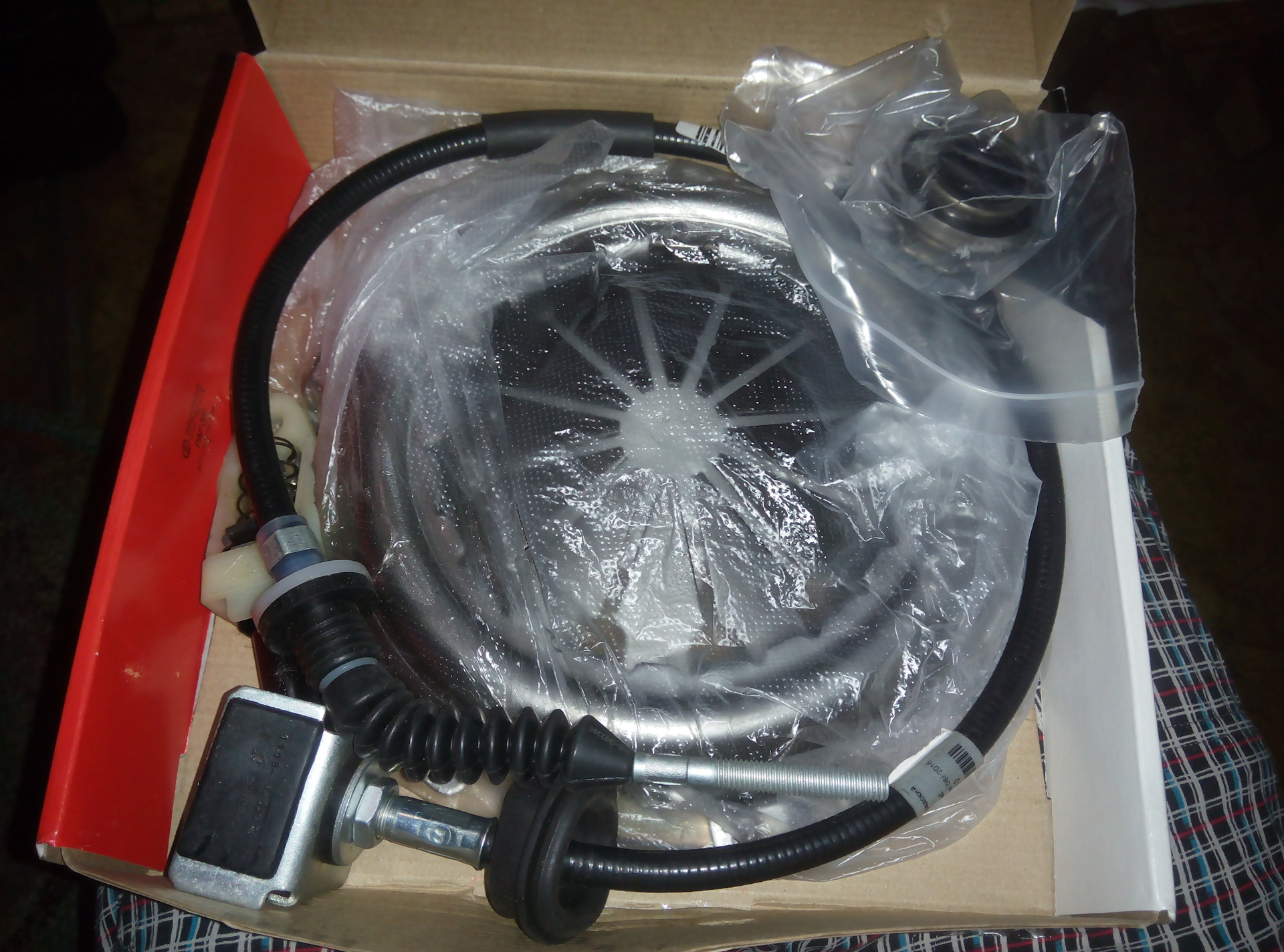

Состав заказа:

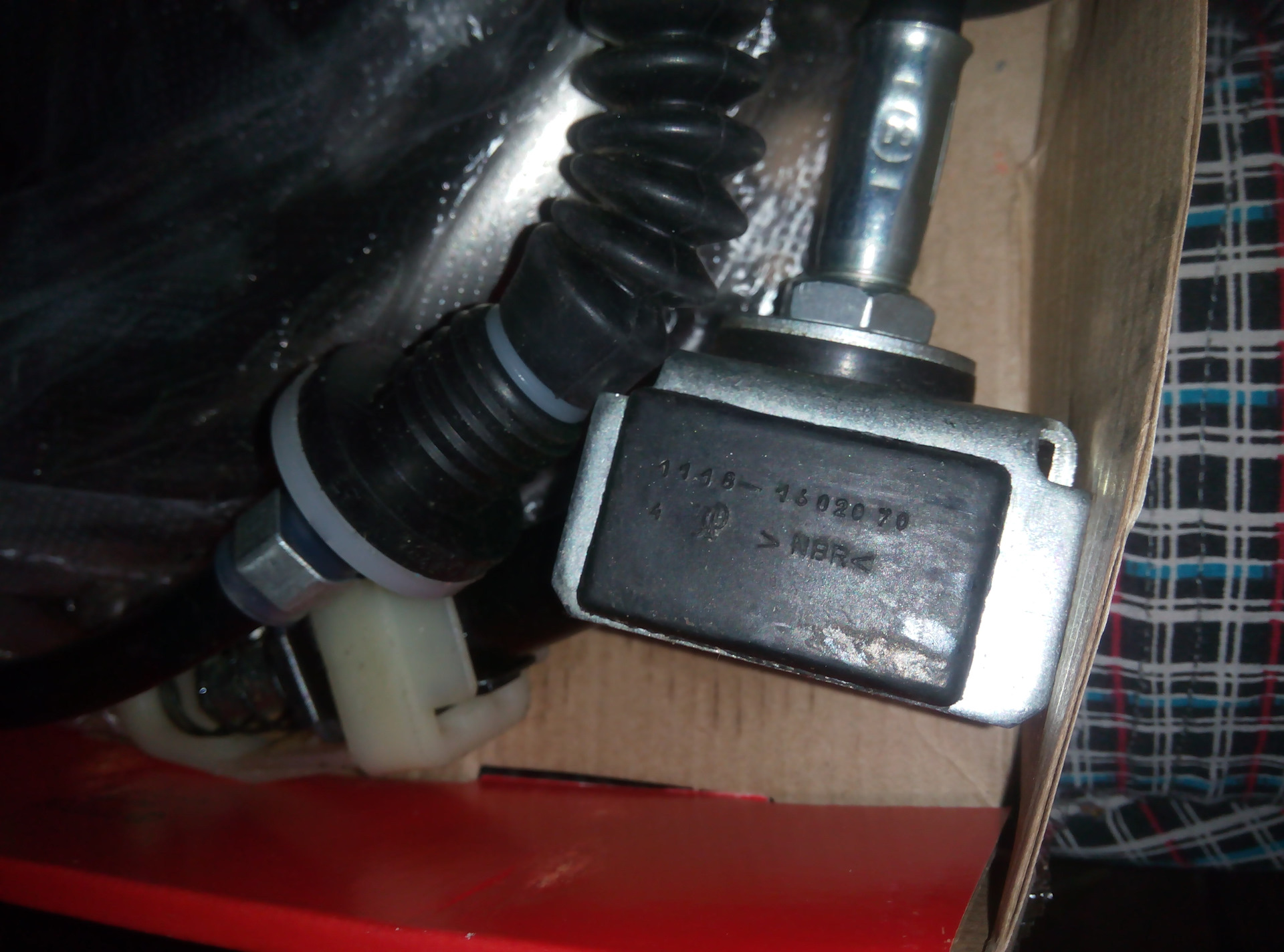

Трос привода сцепления ВАЗ-2190, 2192 Калина-2 — 1.00 шт: 300 руб.

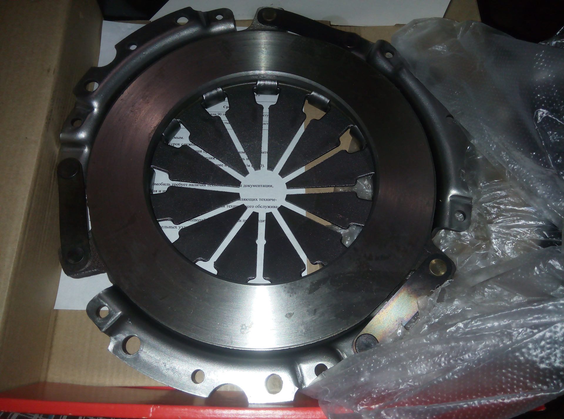

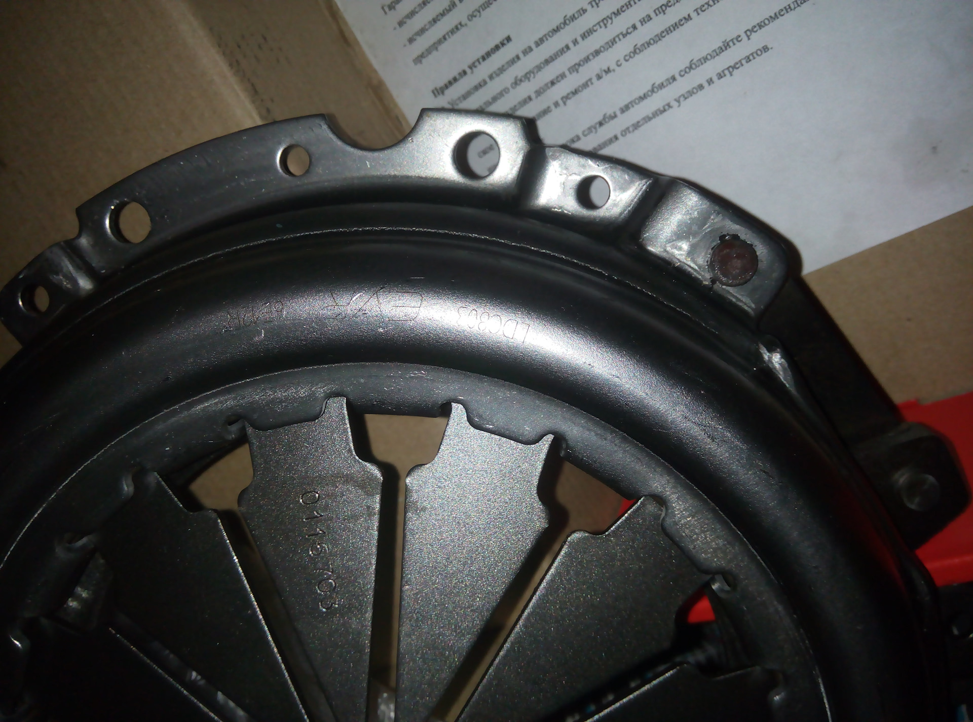

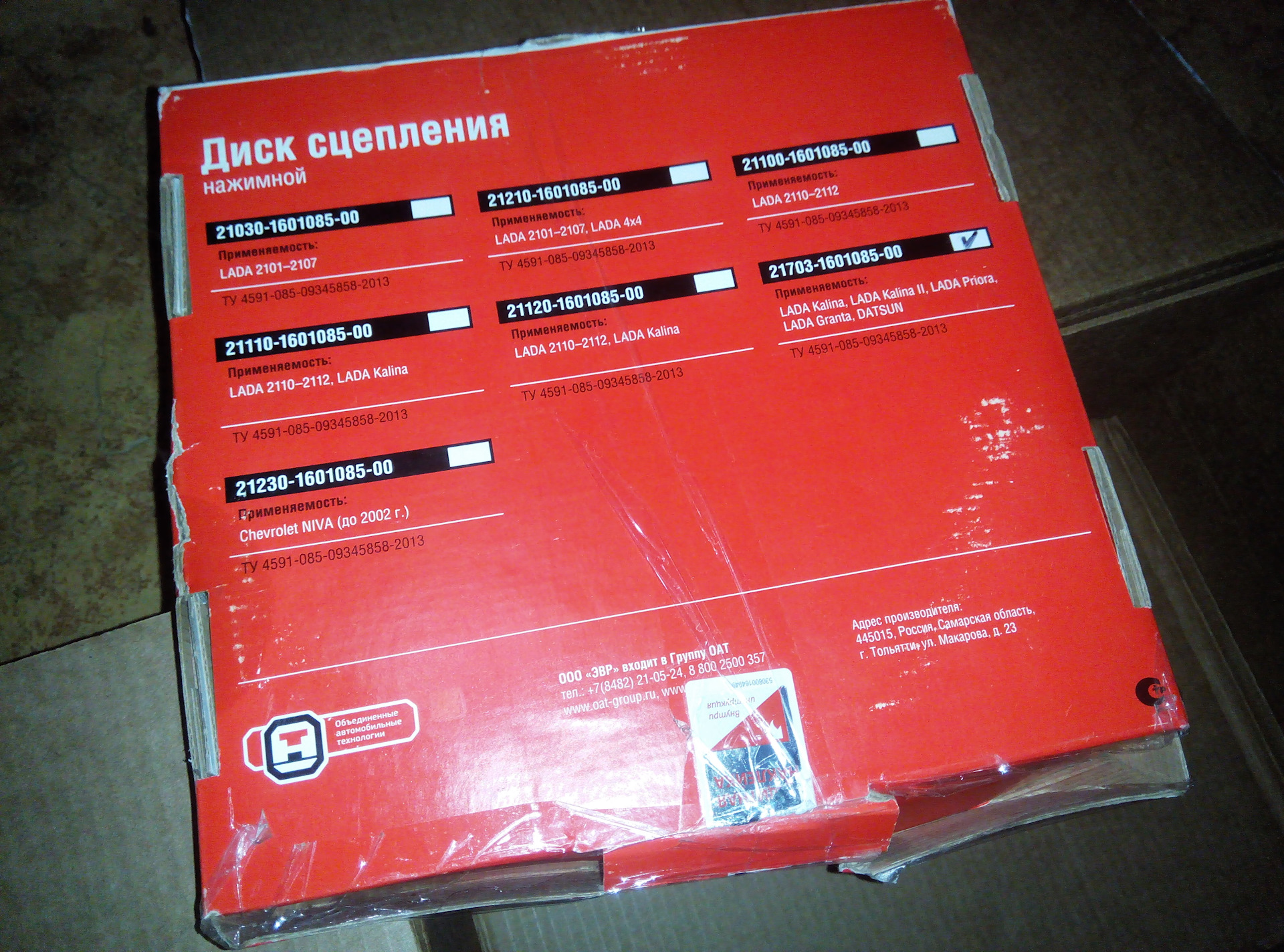

Корзина сцепления 21703-1601085-00 (ЭКСЕДИ ВИС) (упак. ОАТ) — 1.00 шт: 1 035 руб.

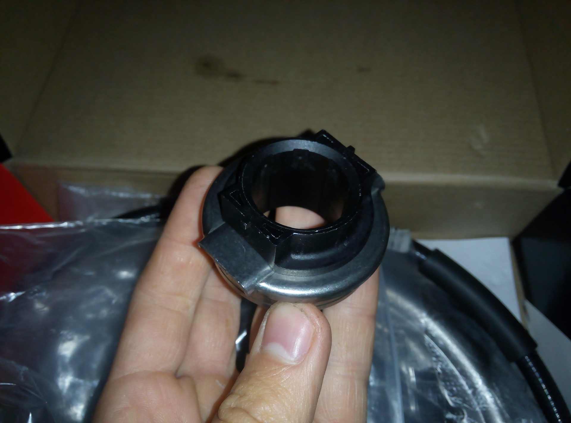

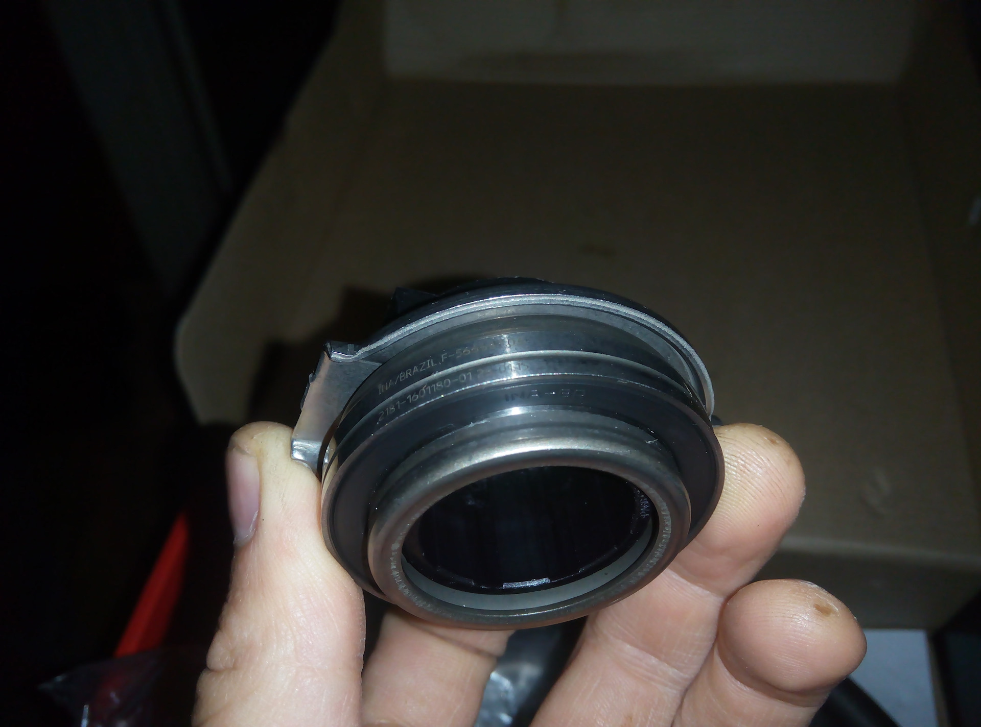

Муфта выжимная с подшипником в сборе 21810-1601180-01 — 1.00 шт: 725 руб.
Диск сцепления 21703-1601130-00 (ЭКСЕДИ ВИС) (упак. ОАТ) — 1.00 шт: 1 425 руб.

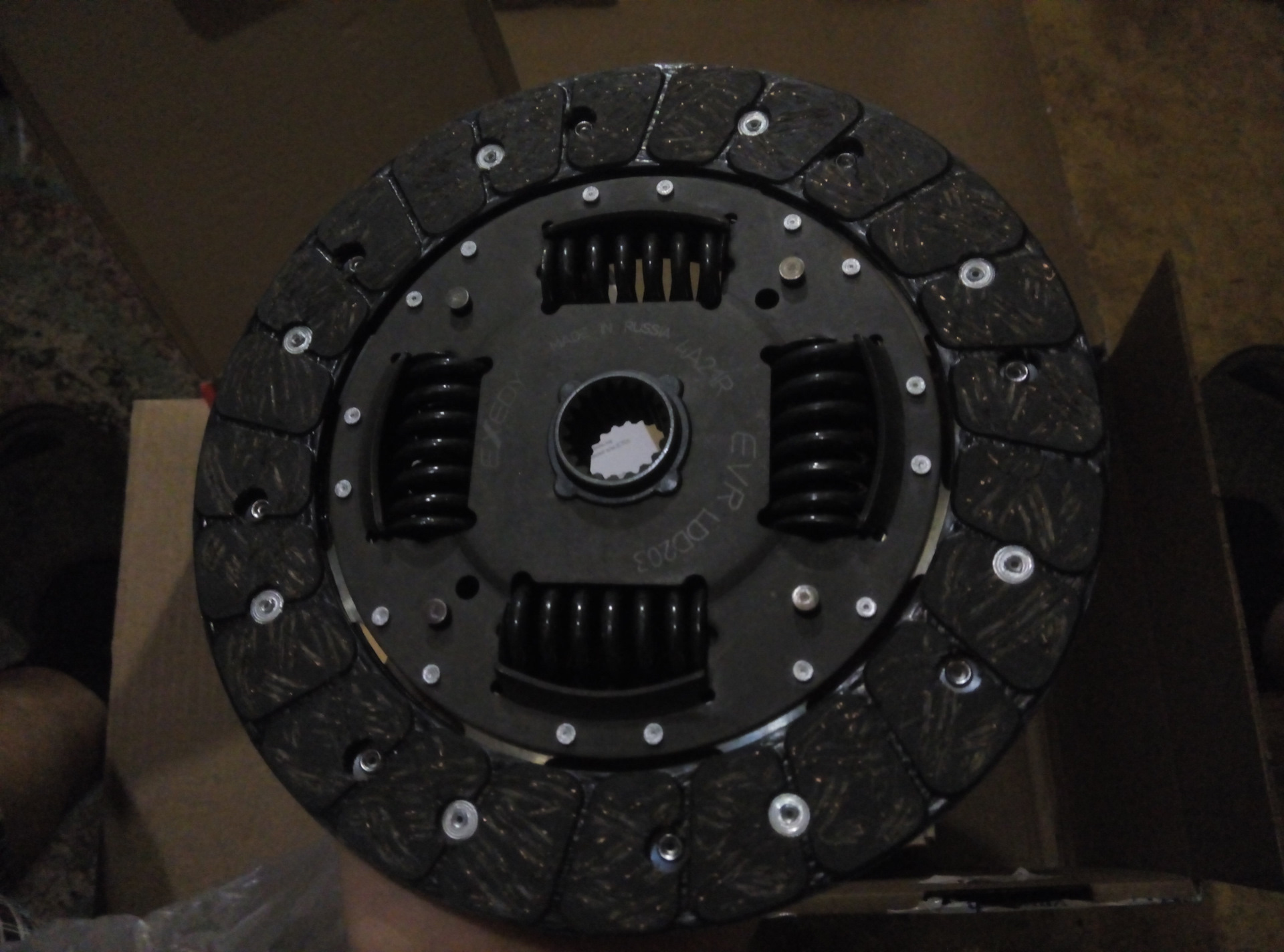

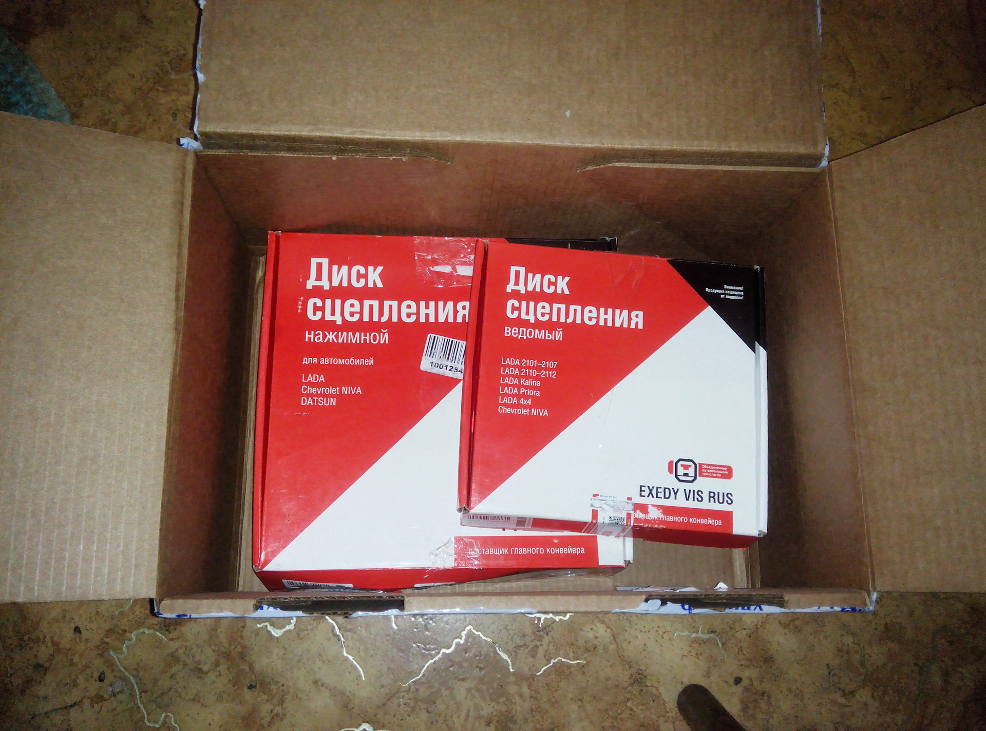

Брал сцепление не комплектом, а по отдельности, потому что мне был нужен именно этот 21810-1601180-01 усиленный "бразильский" выжимной — про него хорошо отзывались на драйве. Можно было бы и вологодский взять VBF 2181-1601180 (про него тут: www.drive2.ru/l/8648923/), но вологодского у них на сайте я не нашёл.

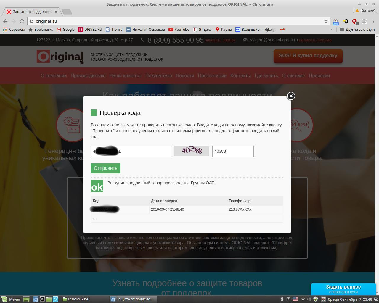

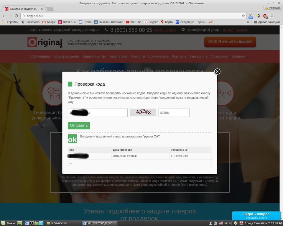

Сегодня пришла посылочка — ребята молодцы всё хорошо упаковали, что самое важное — З.Ч. действительно оригинал и по цене адекватной, вообщем рекомендую:).

чем этот бразЫл усилен?
На вид такой же как и сняли

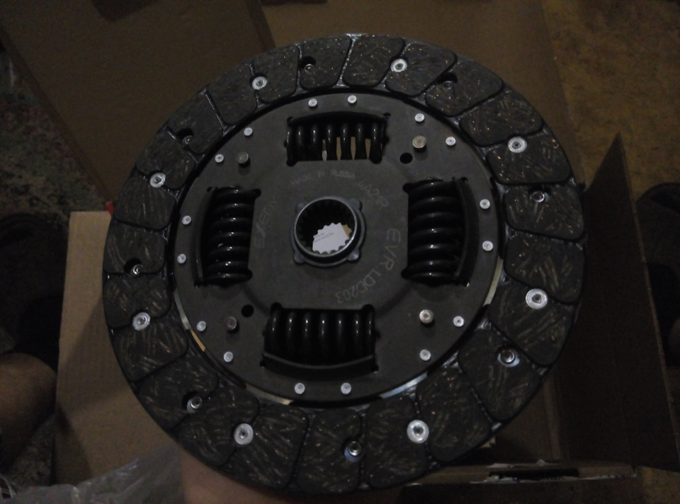

Вопрос, а как зафиксированы пружинки ведомого диска? Есть люфт или сидят плотно зафиксированными, с преднатягом?болтаются?
Точно не болтаются. Буду в гараже — посмотрю, отпишусь.
ladac
Пружинки сидят очень плотно с преднатягом, с большим трудом их можно пошевелить в посадочном месте.
Добрый день, подскажи пожалуйста, поставил ли ты сцепление ? И если поставил, то как оно себя ведёт, не появилась ли паразитная вибрация двигателя ? А то я тоже планирую покупать, только корзину сцепления… в прошлый раз поставил KRAFT в сборе, теперь машину колбасит на прогретой машине (дисбаланс корзины), буду менять.
