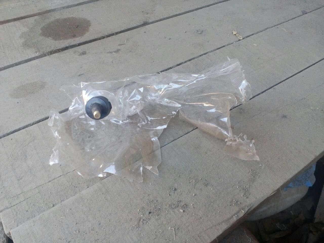

Трёшка №1 — взрыв 6.8 Атм
Трёшка №2 — взрыв 6.4 Атм
Полторашка №1 — взрыв 2.5 Атм (дно треснуло крест-накрест)
Полторашка №2 — взрыв 4.2 Атм
Полторашка №3 — взрыв 4.9 Атм (оторвало низ ниппеля, бутылка целая)
Ход испытаний:
1. Трёшка №1. В радиусе пары километров перекрестились все бабушки, птицы досрочно улетели на юг, у всех присутствующих звон в ушах прошел только на третий день. Из соседнего ряда гаражного кооператива прибежали мужики посмотреть что случилось. На пистолете для подкачки шин (у наконечника) вырвало кусочек говённого китайского металла (см.фото). Наконечник был снят и выброшен, резиновый шланг надели на ниппель, и стянули подходящим хомутом.
2. Трешка №2. Взрыв аналогичный, мужики снова прибежали, сделали пару селфи на фоне разорванной бутылки и позвонили в МЧС сказать чтобы те не приезжали, если кто-нибудь из соседнего микрорайона их вызовет.
3. Полторашка №1 — бах нормальный, но бутылка деформирована не сильно. У нее просто не выдержало дно, вероятно изготовлена из вторсырья либо с нарушением процесса производства)).
4. Полторашка №2 — тоже неплохой бах, пыталась взлететь в стратосферу, но была остановлена теснотой окружающего пространства. Если бы держал на вытянутых руках — пистолет вылетел бы из рук, а я точно бы получил премию Дарвина.
5. Полторашка №3 — снова звон в ушах, соседи из отдаленных гаражей даже не оборачивались (привыкли). У ниппеля оторвало низ (грибок), бутылка целая, дальнейшие испытания прекращены по причине нехватки физических ресурсов. Да и вообще, наигрались).
