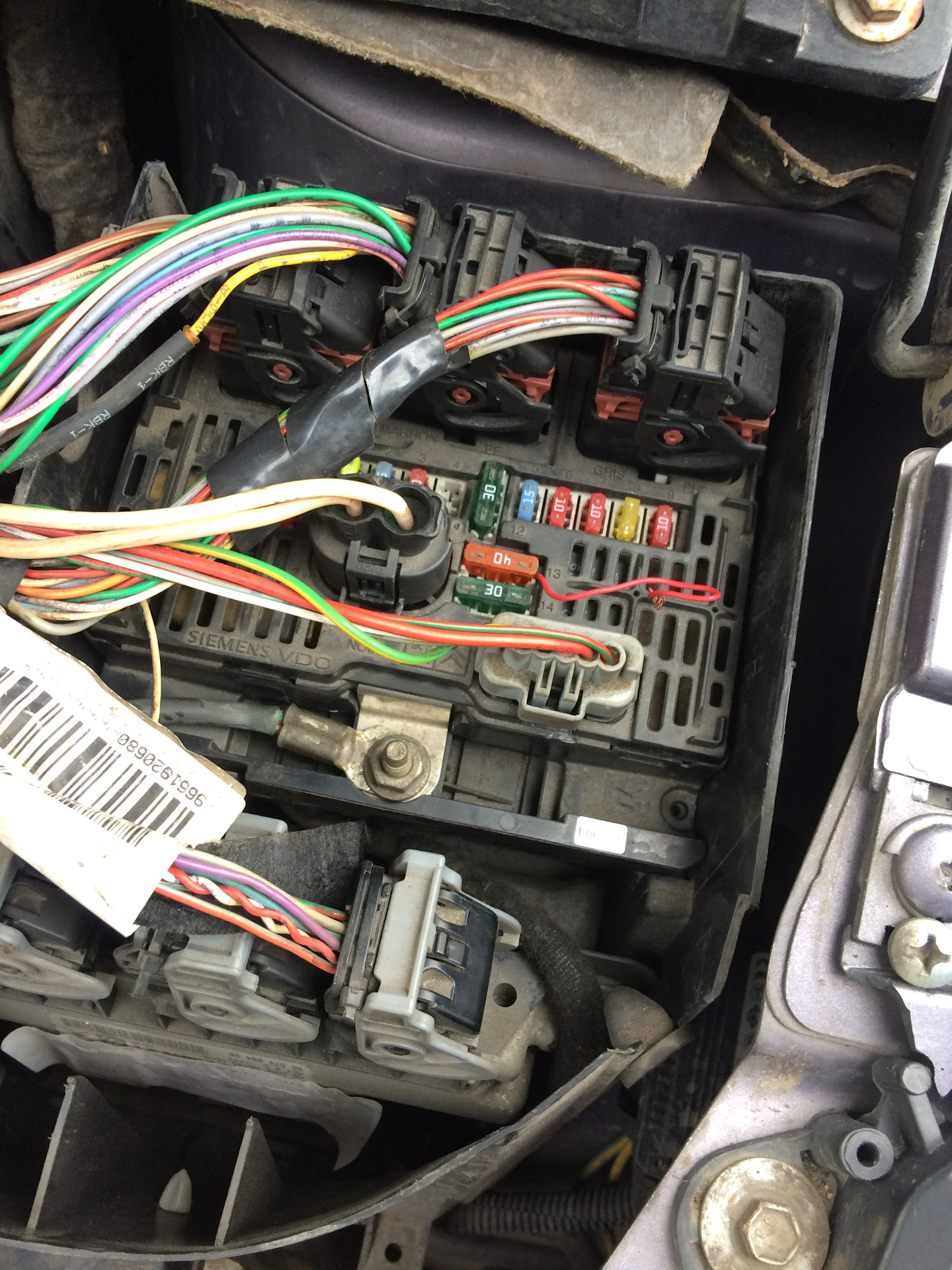

Вечер. С момента заправки проехал 135км. За день машина ни разу не намекнула на то, что будет сюрприз под конец, заводилась без проблем, по времени глушилась с перерывами больше 30 минут, и дальше по городу туда сюда. И тут под конец моего напряженного дня, оставил я её больше чем на час. Выхожу, открываю, сажусь, стартер крутит, а она не заводится … насос гудит вроде там сзади…проверил целостность всех предохранителей все целые, попытки запустить двигатель были безрезультатны…

Начинаю гуглить, и парень с драйва пишет он : что такая же проблема была у него, не заводился и выяснилось что питания нет на топливный насос, он проблему решил поставив на время перемычку объединив предохранитель F5 и F13. И короче там в комментариях на его запись, оказывается это распространенная проблемка, ну короче суть такая, для нормальной работы под замену блок предохранителей, он не подает он питание на насос. Типа покупайте новый и все будет збс… Я пробежал взглядом по комментариям и смотрю, народ то покупает блоки! И даже нечего не пытаясь предпринять и отремонтировать, ну я на exist залез, смотрю цену 13тыс этот блок стоит .
Конечно такой расклад меня не устраивал, поставил я перемычку, машина сразу завелась, Спасибо парню с драйва и девайсу под рукой, Ништяк думаю! Погрелся посидел, и на перемычке поехал до дома, если честно мне даже почувствовал, что машина намного лучше едет на таком варианте питания насоса, но быть может ДАД начал исполнять добросовестно свои обязанности да и новенький фильтр дышать дает лучше . суть в том что машина поменялась .

Так вот сижу в машине возле дома вспоминаю опыт людей с французами, и думаю да хрень какая то, причина отсутствия питания на насос по любому пустяковая, просто надо разобраться . Короче опять гугл в помощь, и я так удачно попадаю на С4 клаб, там оказались самые правильные мысли, по данной проблеме . Ознакомился с решением одного человека, мужик пишет: типа снимите блок отстегните верхнюю решетку-крышку с него, и ножом канцелярским срежьте верхнюю часть с релюхи, которая отвечает за насос, она находится в левом нижнем углу блока, ну и там может быть проводок отвалился в ней, и контакты зачистить надо . и все будет работать.
Решение мне понравилось, быстренько снимаю блок предохранителей, почистил тряпочкой внимательно осмотрел, но реле вскрывать не стал, вспомнил советские релюшки, по которым надо было иногда просто постучать что бы они заработали . Я так и поступил просто аккуратно постучал обратной стороной отвертки в надежде, что это может помочь, и что сам блок аким жирным слоем защиты залит, что надо очень постараться, что бы как то подпортить внутренности релюхи.
Постучал постучал, поставил все на место, перемычку отложил в сторону, накинул клемму, сажусь завожу . Шепчет… и без перемычек всяких и новых блоков, да ещё перестал антиполюшн выдавать. Вот так обошлось все без каких либо вложений … Ну у кого такая проблема будет и такой вариант не поможет, то придется вскрывать реле.

А как сделать перемычку от f5 до f13, ? Не совсем понял по фото!
Вот так
