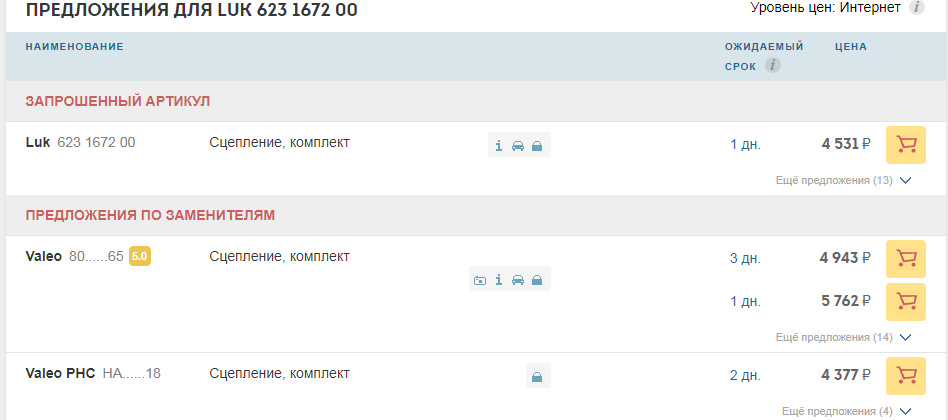

2) Комплект Сцепления от LUK
LUK 623 1672 00

Братцы, а что насчет Valeo phc hac 10? Разве эта корзина нам не встаёт ?ну и диск 803529 от той же фирмы

скоро сцепу менять…буду LUK пробовать ставить.
Как luk?
