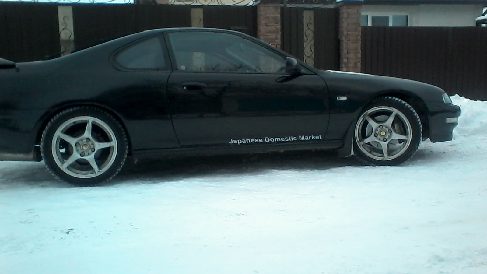

Сетап сегодняшнего дня:

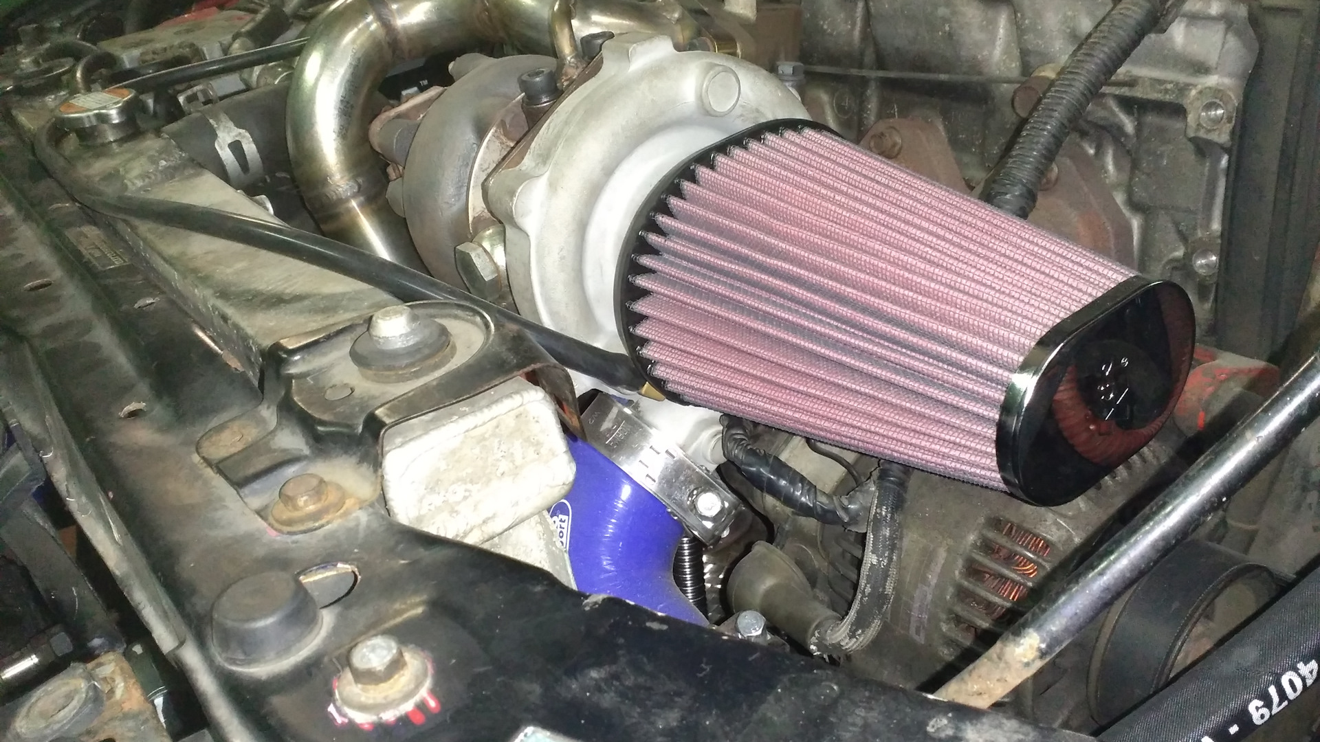

Наконец-то снова Турбо…
ДВС F20B BlueTop SiR-T с коленвалом F20B в заводских размерах, с шатунами F20Z1 с пальцами "под запрессовку" для стыковки с поршнями Н23А1 (низкие, СЖ примерно 8,8:1) 87,50мм, гбц RedTop H22A7 PDE AccTypeR c распредвалами Р5Р, впускной коллектор базовый Р13, форсы 560сс Mitsubishi Evo8.
Турбина наконец-то на своём законном месте: Garrett/AiResearch, полный ребилд.
Выпуск — литой турбовый коллектор, прямая трасса нержа 60мм, глушитель — Tanabe .
КПП — 5ст. механика:)), М2В4 LSD Hybrid с заменённой 5-ой передачей на 0,685 (3000об/мин = 120км/ч, 4000об/мин = 160км/ч), сцепа — Exedy OEM.
Установлен к-т газового оборудования BRC (но пока что отключен, как выйду по турбосетапу на стабильный вариант, не требующий доработок, тогда и газ верну), с постоянным довпрыском бенза 10%, переход на чистый бенз на 4000об/мин (будет точно ниже), расход газа — 10-12л/100км. Дискомфорта в движении на газу — никакого, хотя тяга чуть ниже, чем на бензине, зато экономия почти в 2 раза:)).
Установлен климат-контроль с JDM версии;) (но режим кондиционера пока отсутствует, нужно перепроложить трубки после установки турбокомпонентов).
Полностью демонтирована система ГУР и установлен ЭУР (на рулевую колонку, рулевая рейка осталась родная).
Установлена система 4WS, — как её не хватает в сравнении с обычной ходовой, понимаешь, только когда она "вырубается":)) (после замены ГУРа на ЭУР нужна настройка-калибровка системы).
к-т 4-х поршневых тормозов Advics от Acura RL в комплекте с дисками Brembo и колодками PowerStop Z23, — отлично работают.
Управление ДВС — Р72 ECU с чипом на Crome.
к-т подвески KYB AGX+TEIN Dress Up Master S-Tech с задними двойными опорами (рулиться Прел на Тейнах стал мегасексуально)
Передние сидения Recaro c Evo V, доработанные для удобства использования в купе ;)
Руль Momo также вернулся на своё место)).
Всё также ещё осталось пересыпать правильный салон с "кошерным" задним диваном, сверхфетишный подлокотник, музыку с головой Clarion VZ401ERU, кучу приборов под турбо, разные мелкие, но очень полезные и удобные приблуды… таки добраться до обвеса… а ещё поставить стеклянный люк (таки прикупил его)) ), пластиковую крышку багажника (сколько ж ей ещё пылиться?)) )… так что всё ещё есть чем заниматься)), Прелюд в постоянной трансформации на пути к достижению желаемого Идеала.:)
