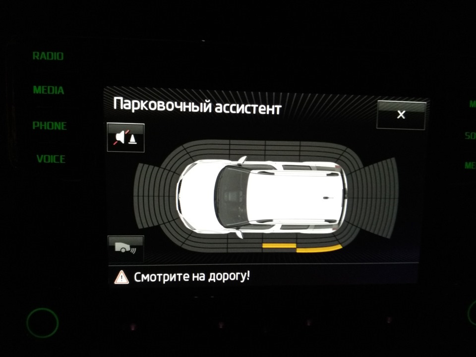

Ну вот я решил заменить свой блок парковочного ассистента, на новую версию. В принципе смысла в этом особо нет, хотя конечно есть в нем и Плюсы))) Например автоматическое включение при приближении к препятствию или например поддержка новых ГУ))))
В общем по решению и его замене думайте сами))) Я решился))) Но для замены нам потребуются следующие ЗЧ.
1. Блок ПА 2.0 1K8919475E
2. Новые Разъемы их придется перепиновывать из старых. 5Q0972718 и 4E0972726
3. Ваг Ком или ОДИС. Но скажу сразу в ВАГКоме нет лейблов на данный блок и мне пришлось немного помучатся с ним.
Далее если все у вас на руках приступаем к замене. В принципе она достаточно простая и состоит из 3-х этапов
1. Этап №1 находим блок и отключаем его.
2. Перепиновываем разъемы. Для этого удобно пользоваться схемой взятой у Mkuklenkov (Кстати за блок ему тоже огромное спасибо) Вот ССЫЛКА.
3. Подключаем новый блок и все кодируем.
В принципе тут особых проблем нет, но остановлюсь на одном моменте чтобы активировать парки при приближении к препятствиям и активации меню в МФА нам нужно закодировать соответствующий пункт.
А именно 3 байт и 4 бит блока 10.
Ну и конечно после правильной кодировке у нас появится новый пункт в МФА, Смотрим, радуемся, активируем))))
Ну и самое главное фото) Так сказать затравочное))) или как еще модно говорить "Тизерное"

pla 2.0 на 8 датчиках?
На 12 так то))
А если 12, почему у тебя картинка не как у "других", с боковыми полосами? ("OPS 360")?
www.drive2.ru/l/7794512/
Потому как авто стоит))) когда поедешь будет и сбоку)))
отлично. просто тут пишут, что не всем везет
" Существуют старые блоки PLA 2.0 которые парковку параллельную и перпендикулярную выполняют, а вот OPS 360 нету. Эти блоки не прошить, т.к. памяти в процессоре не хватает."

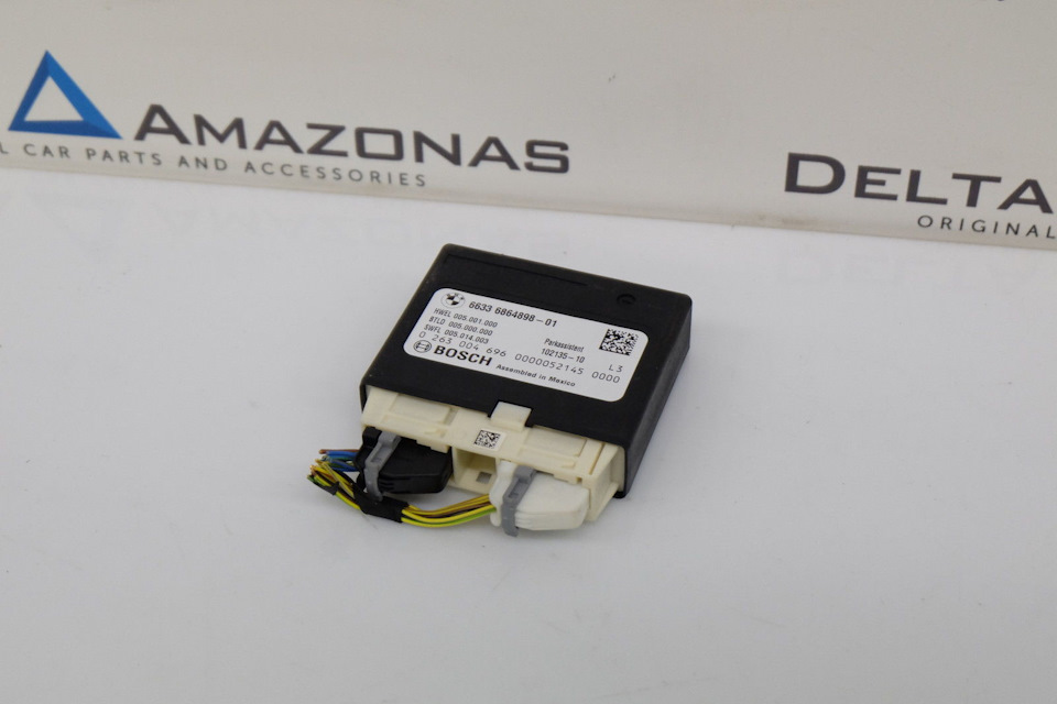

Забавно, деталька похожа по форме на bmw-шную. :)
глянь блоки сайд ассиста))) Как бы одни конторы делают vw audi bmw) Mercedes
