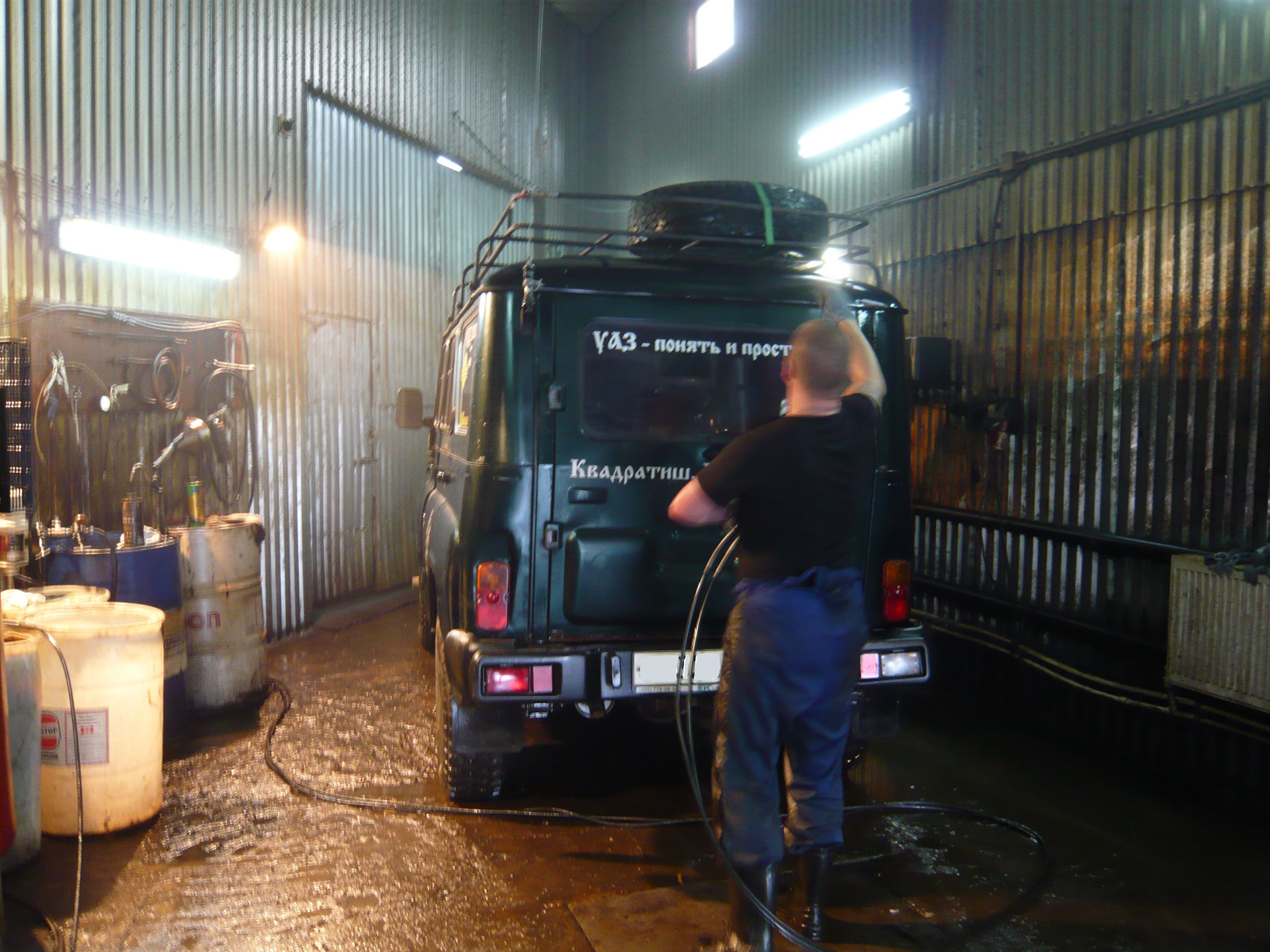

И поехали мы с ней устраивать тусовку в антикор-центр на ул.Вагоноремонтная, что расположилась на севере Москвы.
Чем мы там занимались? Оу, мы классно проводили время: нюхали антикор; скользили ботинками по полу, пытаясь упасть; я спрашивала у Эллы, давно ли она видела свой номер рамы; задавали всякие дурацкие вопросы двум ребятам, которые проливали нам машины; а я всё пыталась сунуть палец в проржавевшие дырки УАЗа, а Элла меня гоняла от него.
Ещё мы посмеялись, что бокс, в котором расположен антикор-центр, никогда не заржавеет: антикором там покрыто всё, от пола до потолка.
Висящий на подъёмнике внедорожник всегда смотрится крайне брутально. Заглядываешь ему под днище, видишь всё это хитросплетение агрегатов, защит и мостов и понимаешь — мужик!
А пока Кайрон висит на подъёмнике в ожидании проливки рамы, УАЗа льют во все остальные места.

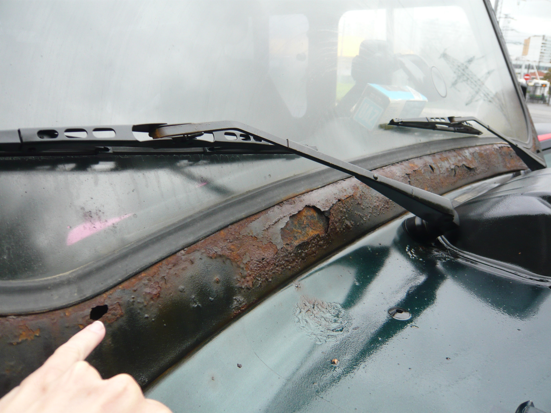

Это — заднее правое крыло УАЗика.
Это — правая передняя дверь УАЗика. Если что, машине 9 лет.
Это — рамка лобового, в дырку которого можно закинуть шарик — он будет по рамке внутри прикольно кататься и издавать всяческие звуки.
С одной стороны, отличный повод для шуток и стёба. А, с другой стороны, грустно, товарищи… очень грустно…
И жалко УАЗку.
Всем он хорош, да только одна в нём проблема — кузов не в ту фазу луны красили, а металл в неправильное положение созвездий обрабатывали.
Кстати, за рамку лобового надо сказать, что буквально на следующий день после антикора Элла съездила в сервис и поставила там новую, вместе с новым стеклом. Чёрную и пока не ржавую. Чай, ещё на 9 лет хватит.

Нееее, зачем сверху? Сверху оно случайно попадает. Основное — они внутрь льют. Внутрь дверей, внутрь рамы и т.д.

Единственный нюанс — РастСтоп довольно быстро высыхает. Желательно его обновлять один раз в год-два.
Мне как-то рекомендовали ещё какой-то нуксодол (антикор.рф вроде сайт), он не требует обновления через 1-2 года, а, типа, гарантия на 5 лет. Но хз, я решила по старинке РастСтопом, т.к. нравится, что он имеющуюся и скопившуюся влагу выдавливает наружу, а не просто покрывает её сверху. Ну, по крайней мере, так по описанию производителя.

На старую машину можно делать без проблем! РастСтоп для старых как раз и предназначен. Если есть очаги ржи, он их неплохо консервирует. Плюс вытесняет отовсюду влагу, не давая появляться новым очагам.

Со скидкой 8400 руб. Заливали раму внутри-снаружи, днище, пороги, двери, капот, заднюю дверь. В общем, всё, где есть хоть какие-нибудь технологические дырки. И зачем-то полили снаружи. Завершающим штрихом, видимо О_о
Ощущения что тише стало — есть? А снаружи что полили?
Тише? Нет :) А почему должно быть такое ощущение?
Снаружи лили разные стыки; например, на пятой двери — стык стекла и двери; крылья передние; кажется, ещё стыки в районе крыши. В итоге, антикор течёт по всему кузову.

Обязательно проверьте сливные отверстия в порогах и дверях. Они должны быть чистыми, не забитыми антикором. Конструкция наших дверей такова, что в дождь вода свободно попадает внутрь и должна свободно выливаться.
