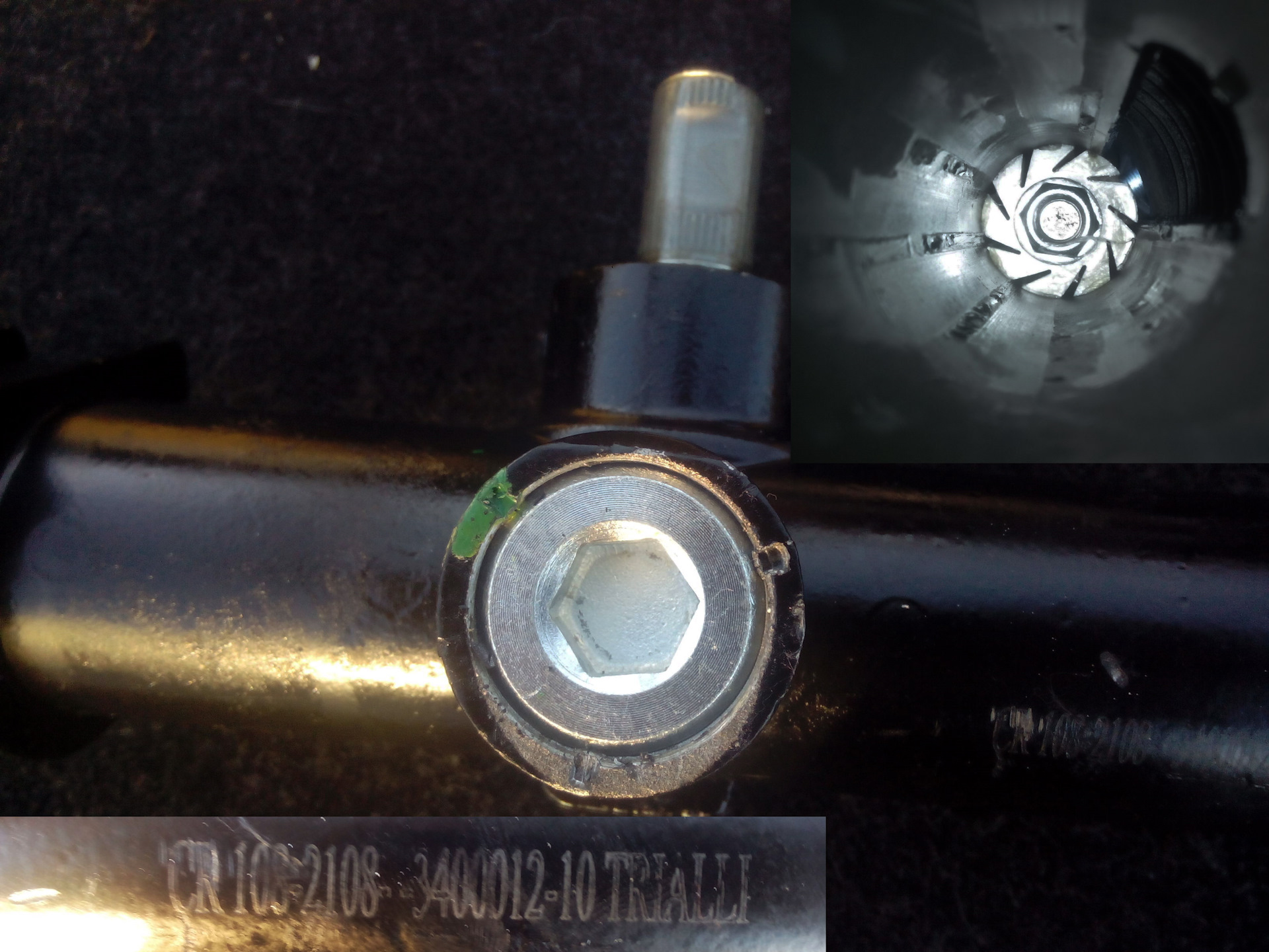

Проблема родных реек — втулка. В левом повороте вал рейки вместе с тягами смещается вправо, а втулка остается на месте — плечо действия сил на нее выше, чем в конструкции триалли. К тому же материал и конструкция втулки иной.
Есть еще рейка pilenga. У рейки триалли, как и у пиленги, зуб косой. автоваз тоже перешел на косой зуб, только после выпуска рейки 2110 нового образца.
Втулки trialli и pilenga тоже схожей конструкции.
После изучения материалов, заказал в e-tape рейку.
Регулировочная пробка закернена. Рейка крутится ключем легко. На валу еще и транспортировочная резиновая защита, рейка в маслице, пакет запаян.
Упаковка у TRiALLi конечно радует.
инсталл будет вместе с заменой сайлентблоков балки и, наверно, завтулю полиуретановые опоры рейки.
Каталожный номер рейки CR 108 (Trialli без тяг).
Подведу итог.
Прошло около месяца после установки рейки. Стучит. Стучать она начала с самого начала. Стучит похоже что во втулке.
Сухарь еще попробую подтянуть, но даже если дело в нем, что за производитель, который не регулирует рейку?

вот здесь. а именно — дело во втулке.

Если рейка будет "отрегулирована" и полежит пару годков на складе то пружина просядет. Потому и не поджата, что запчасть. Конструкция весьма толкова не в пример стоку. Тут где-то кулибины городили подобную со стока, а китайцы сразу копирнули и в серию. Регулировать надо после установки))))

подтяжка сухаря не поможет в таком случае.
В том-то и дело, что проседает с годами и на машине))), как регулировать без нагрузки? Вы когда фару меняете, свет не настраиваете, "заводская регулировка" устраивает? Читал по ссылке, там ничего особенного, — заменил пластик на капролон без зазора (молотком запрессовал?), а стук, 100 пудов, под сухариком, тоже на завод понадеялся))))
Хочу сказать, что идея новой рейки толковая, стингер такую же конструкцию делает…
Как бы я работаю там, где рейки ремонтируют. И втулка по ссылке хорошо пружинит и не стучит. А дело не в сухаре, именно во втулке.Зазор 0,05, плюс пружинящие лепестки, которые в "оригинальной" даже и не работают. А 0.35 зазор это гарантированный стук, если нет резинок, как на рейках 2110, например.

Я свою перебирал. Тоже на месяц хватило. Стучит не сухарь, а втулка. Ее не подтянешь.
