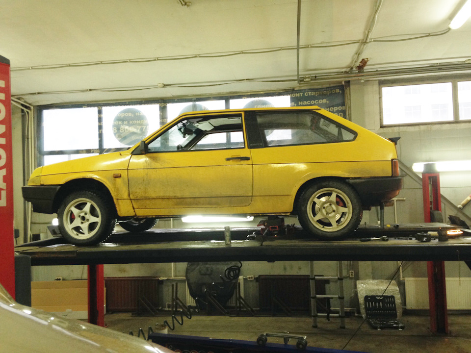

Вчера еще с другом azer-9883 была заменена подвеска 2112, на старый добрый конфиг -50.
Стучащая рейка Trialli 2108 так же была заменена на перебранную АвтоВАЗ.
Зубья конечно имеют износ, если сухарь подтянуть, то появляются перекаты. Но нас интересовал стук во втулке. А виной стука были резинки из ремкомплекта. Слишком тонкие, усохлись за месяц и втулка начала стучать. Берем резинки потолще(диаметр не особо важен), подрезаем, вставляем.
Сама рейка как и в прошлый раз установлена на полиуретановые опоры.

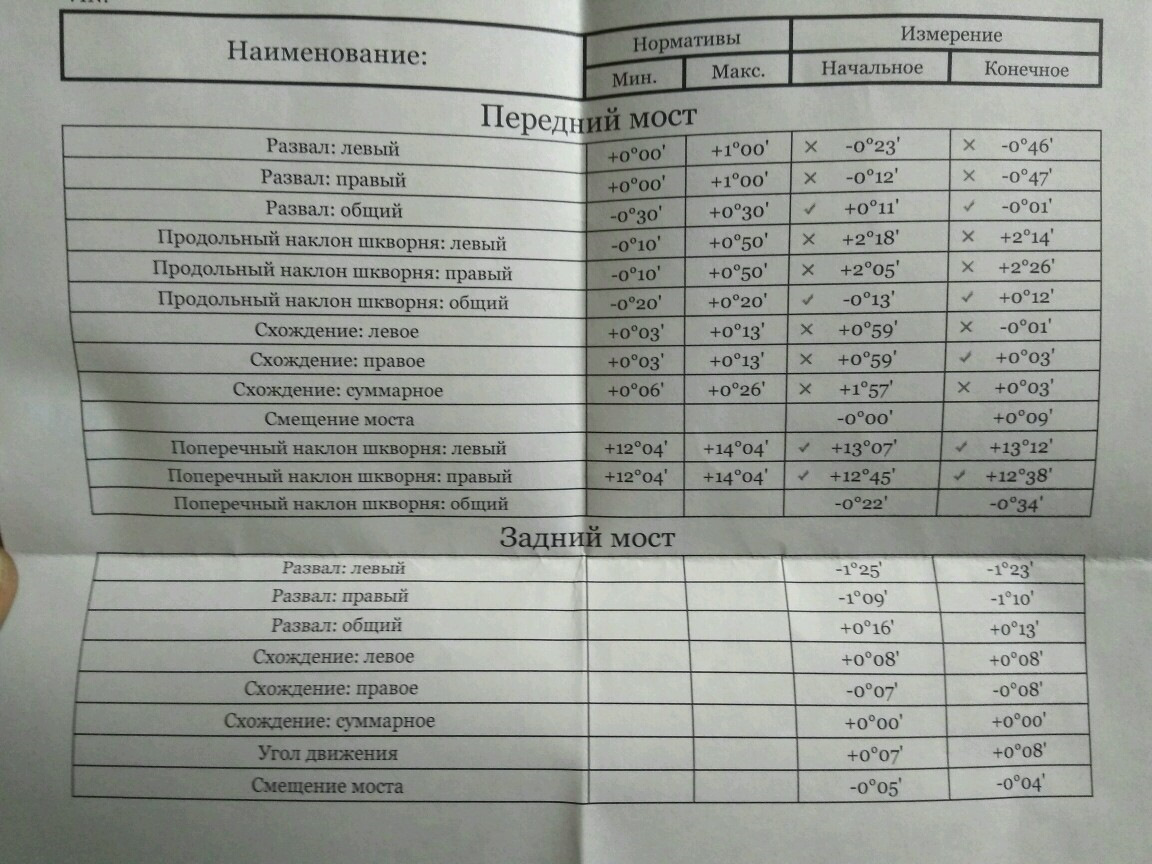

Сегодня же дособрал мелочи и сделал развал. наконец-то те самые углы, которые хотел. так же поправил кастер справа.
Боялся, что будет заднее колесо тереть(195/60/15), но ломиком бампер выправили и ничего нигде не трет.
