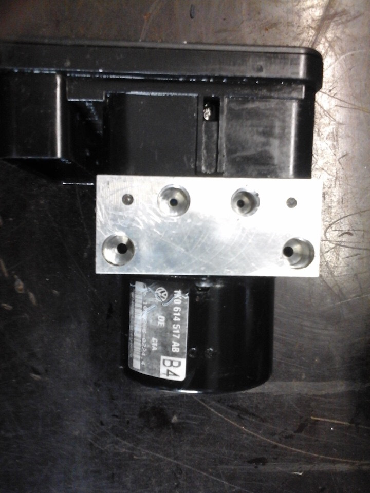

Привет. А блок абс в результате поменял или нет?
Хер там, у меня электроручник, и на него, падлу, вариантов нет, без замены ВСЕХ трубок и перепиновки разъема на свой страх и риск. На механическом ручнике есть блоки АБС/ЕСП, который можно отключить. Я как раз этим занимался ВСЮ эту неделю, перебрали все варианты :(
А где бы посмотреть варианты коротких кодировок для старого типа abs (mk70)?
Вот этот блок для тебя
Блок не хочу менять…думал, мало ли, есть варианты кодировок на родной…
Нет, только так.

Супер. А какой у тебя блок АБС номер есть его?
Не, нет под рукой. Петранваг смотрел.

А что с блоком? Потерялся какой-нибудь специфичный для В7 функционал?
Народ эти блоки туда-сюда меняет ради всяких продвинутых ассистентов, которых в России отродясь не было.
У самого лежит в гараже блок от машины с ДСГ, чтоб сделать себе автохолд и косвенное измерение давления в шинах.
Самая редкость — АБС под адаптивный круиз контроль.
Дело в том, что у тигуана новый блок с длинными кодировками, и можно поставить код от более крутых братьев. А мне только менять сам блок
