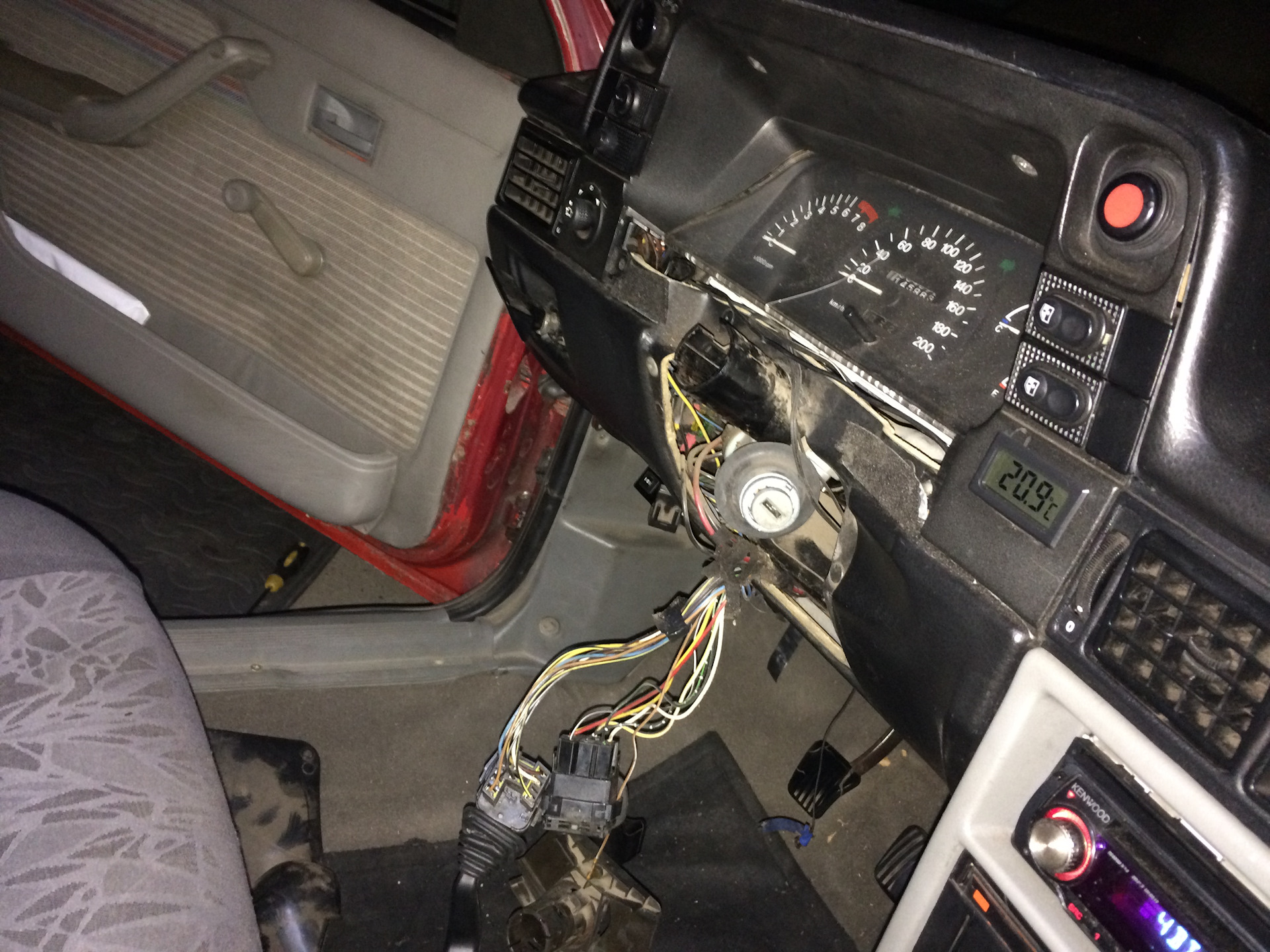

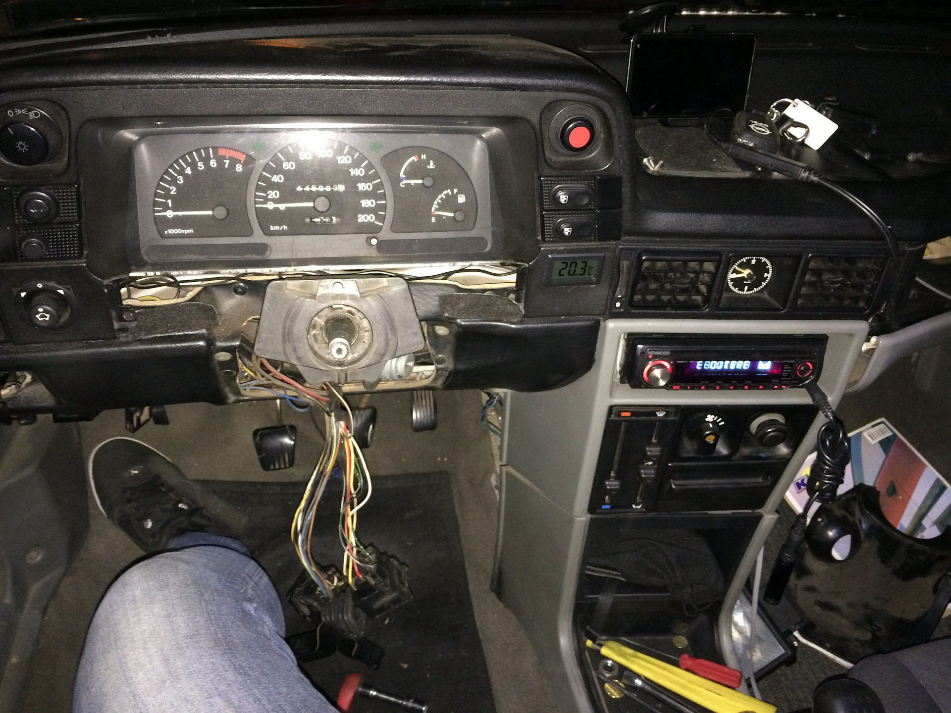

Хотел немного открутить в кардане болт и вытянуть на себя рулевой вал…окрутил и кардан упал(((
Вот он. Находится между педалью сцепления и тормоза
Думаю, но что там такого? Рулевой вал вставить в кардан и затянуть.хрен там. Вставляю одну сторону, на другую не хватает пару сантиметров вала.

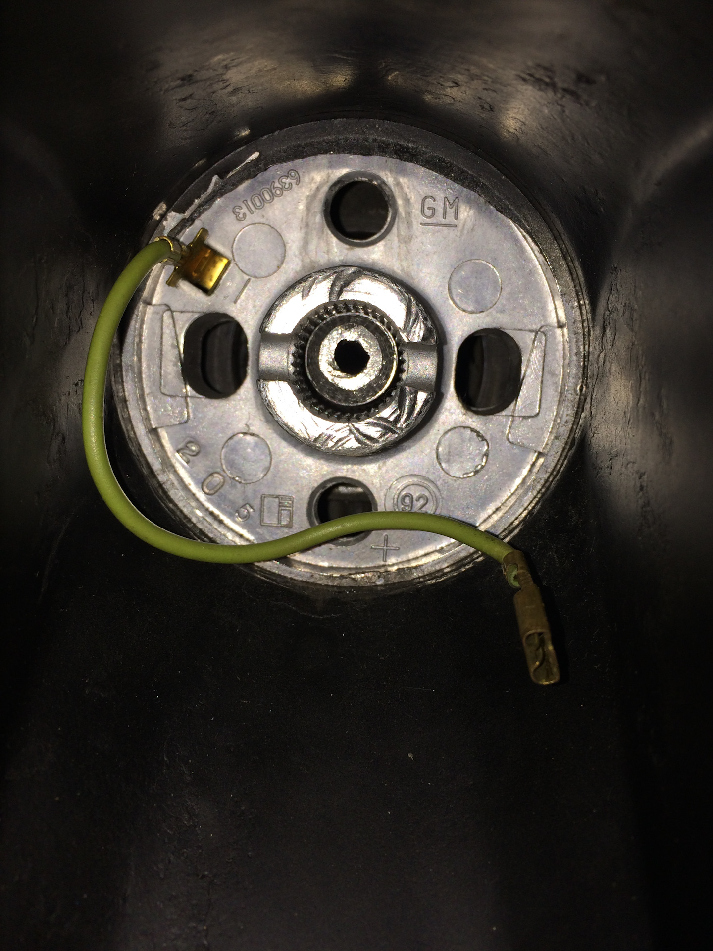

Решил снять руль и попробовать без него. Открутил гайку и по незнанию ударил молотком в вал. Ударом деформировал резьбу((( Ушло около часа на спиливание поврежденный витков резьбы(спасибо одному мужику с гаражного кооператива что помог восстановить резьбу).
После гемора с резьбой дальше начал разбираться куда же делись пару сантиметров рулевого вала?
Ставлю руль, не хватает на кардане. Снимаю руль, закручиваю кардан. Не хватает на руле…кабздец какой то.
Здесь видно сколько не хватает если поставить руль.
После паручасового гемора я уже не знал что делать.было уже темно и холодало. А уехать домой хотелось на машине.
Как раз Олежич закончил свою работу и принялся помогать мне(спасибо тебе огромное! сам бы я хрен что сделал).

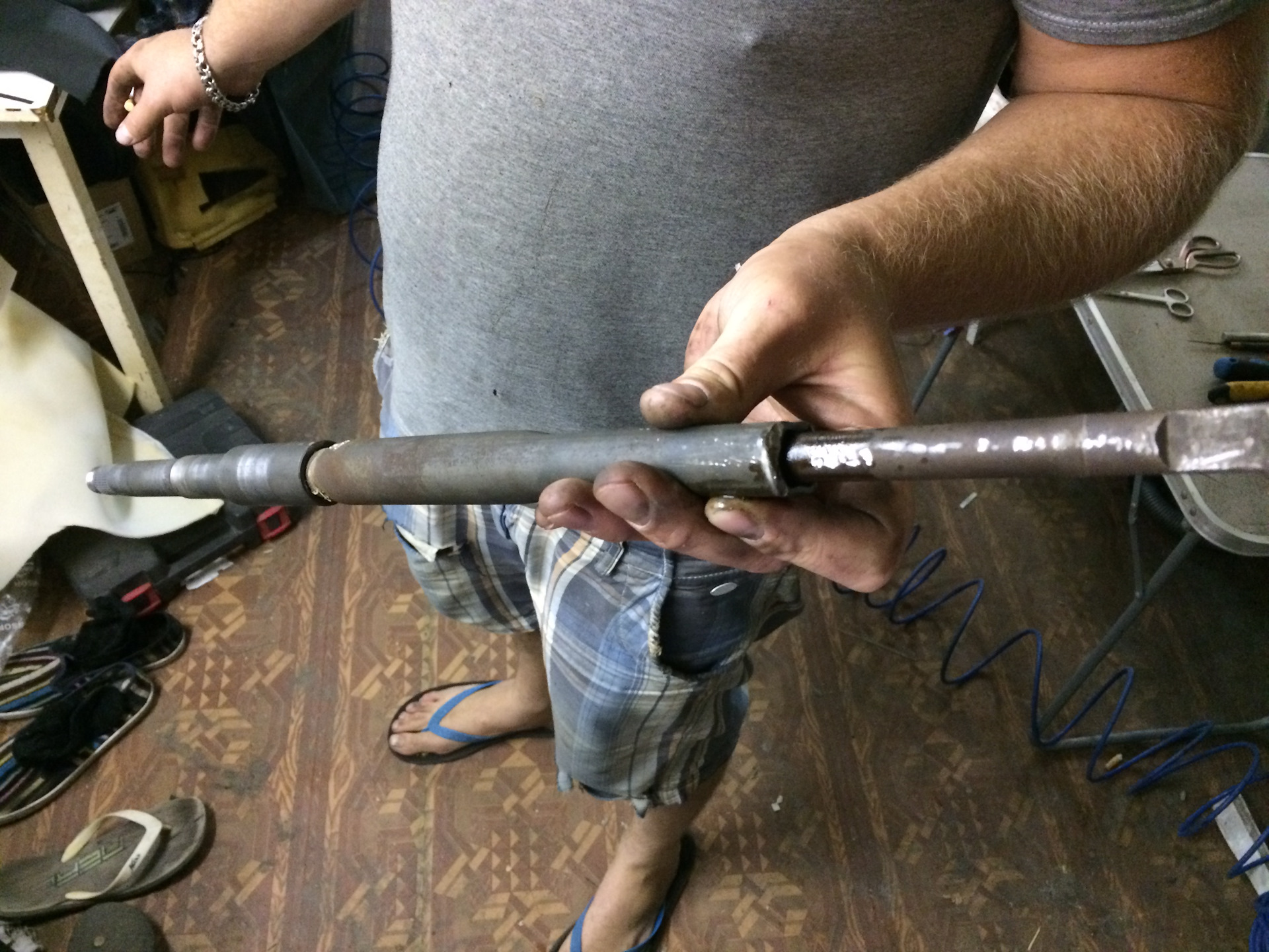

Кто то ему рассказывал что при дтп рулевой вал может телескопически сложится. Но на кадете такого никто не ожидал увидеть. Но опять же, идея со сложившемся валом пришла не сразу. Изначально пытались затягивать вал на кардане, потом на руле и тд. Все сходилось к тай же проблеме(( Не хватало пару сантиметров.
Решили снять весь пластик вокруг руля, и вытащить вал. Эта идея была правильной.

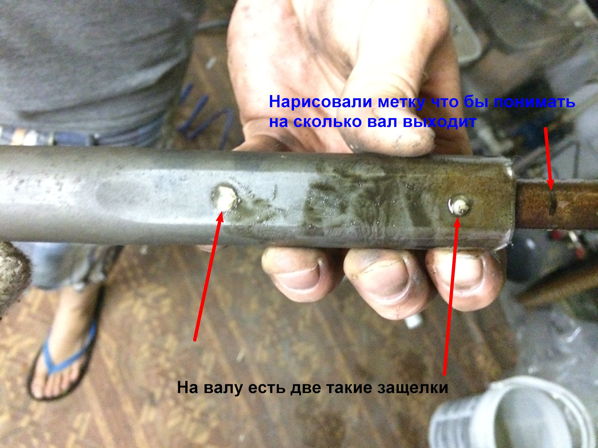

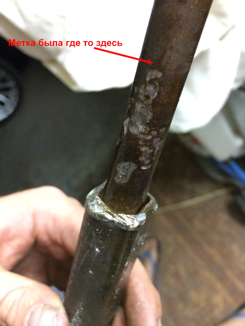

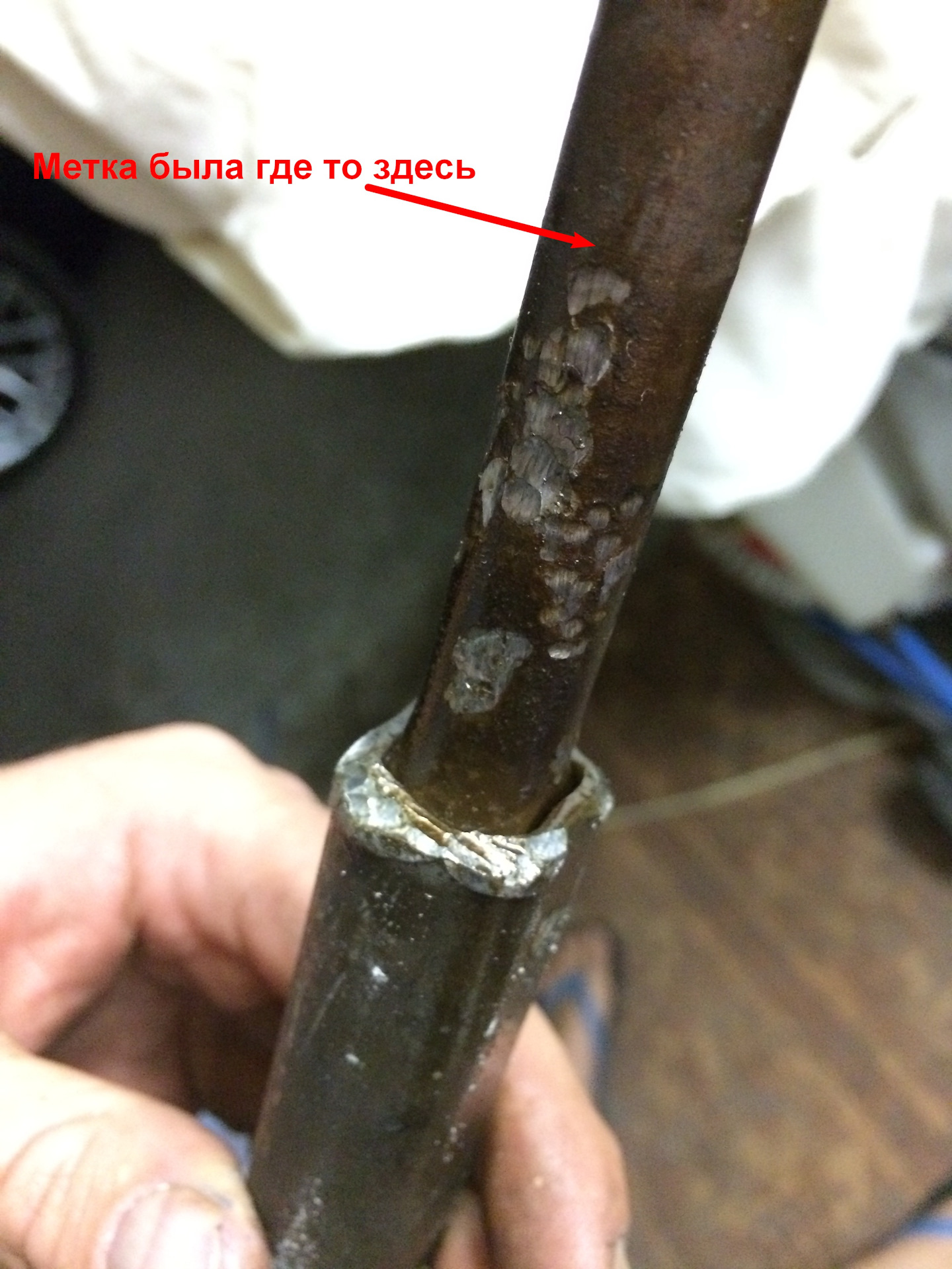

Нужно было с самого начала вытащить вал. Осмотрев его поняли что он реально сложился.
Чего он сложился я до сих пор не понимаю.
С помощью молотка выбили часть вала которая сложилась.
После собрали все обратно. Закрутили в кардане вал, и в руле его было уже достаточно))

А зачем покупать другой вал? Он будет такой же телескопический. Чем он лучше твоего. Телескопический рулевой вал, не только на кадете, а даже на москвиче 412 уже был. Когда ты занимался резиновой муфтой и у тебя вал сложился, на было не руль сдергивать, а одеть карданчик на рулевой вал, затянуть болт и легким постукиванием молотка насадит его на вал рейки. И все. Ни каких танцев с бубнами.
Покупать другой вал нужно потому что этот я вчера испортил. Сейчас он еще постукивает на кочках. Кто ж знал что так все просто )) я вообще даже подумать не мог что вал телескопический.

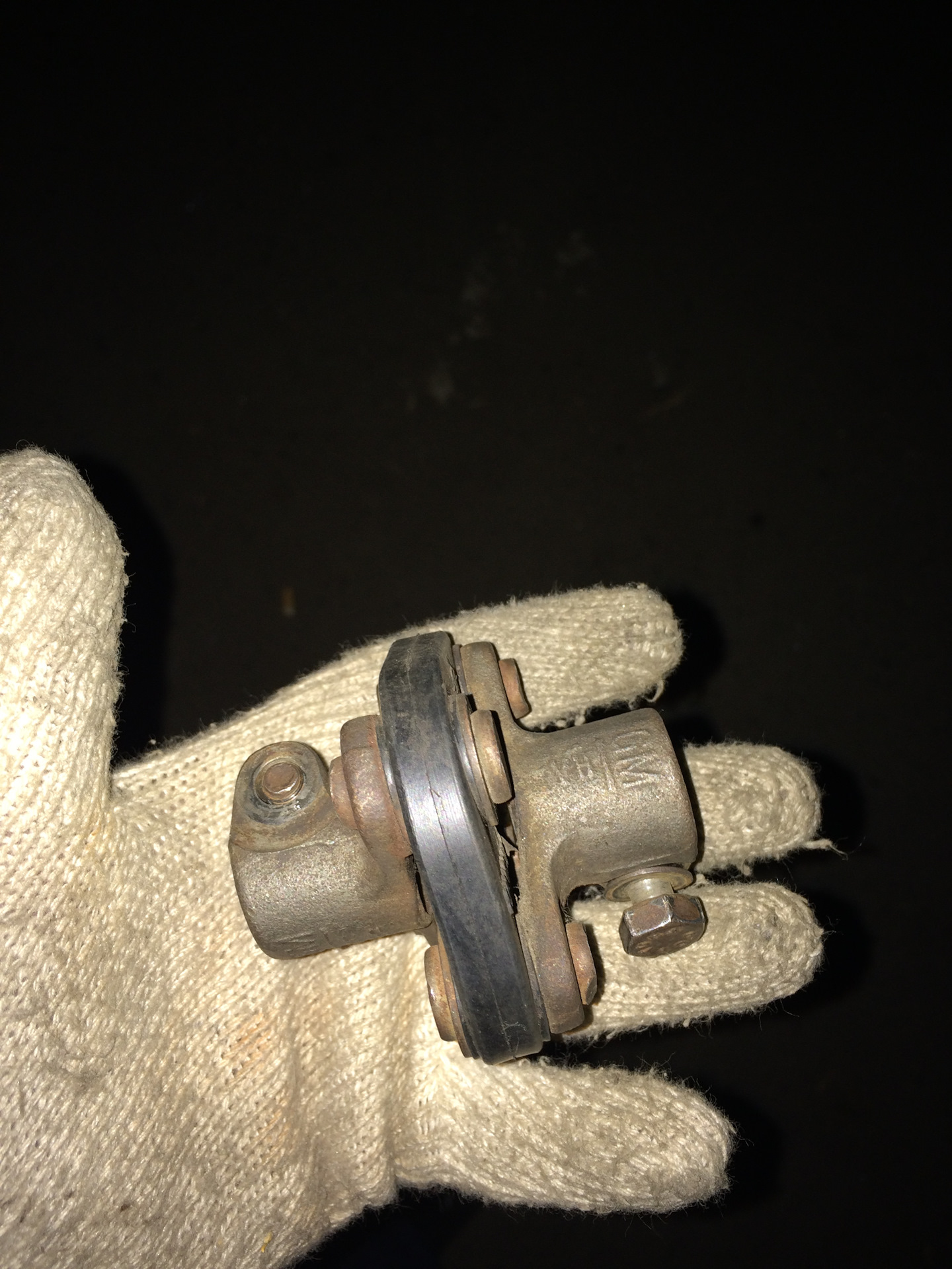

Если будешь менять вал, то замени и резиновую муфту, можно с нексии новую взять или бу подбери хорошую что б в районе пальцев соединительных не люфтила.
тоесть кардарчик с резиной посредине?
Да. Осмотри свой поверти руль на месте одной рукой а другой там пощупай, наверняка разбит и люфтит, там где пальцы соединительные. Хотя внешне резина может выглядеть хорошо.
Вчера проверял. Вроде нет люфтов. Стоит крепко
