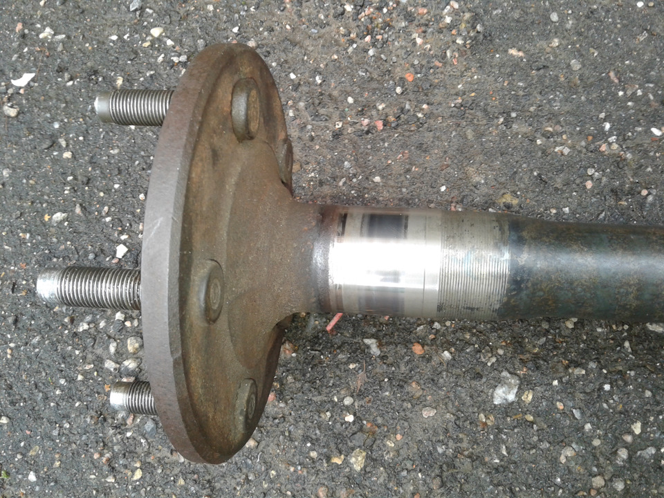

Заодно оценил выработку на полуоси. По моему нет ее:
А то бродит внутри меня желание заменить подшипники полуосей, да все не мог определиться: брать номинал или ремонтные. Теперь же понимаю что надо брать номинал.

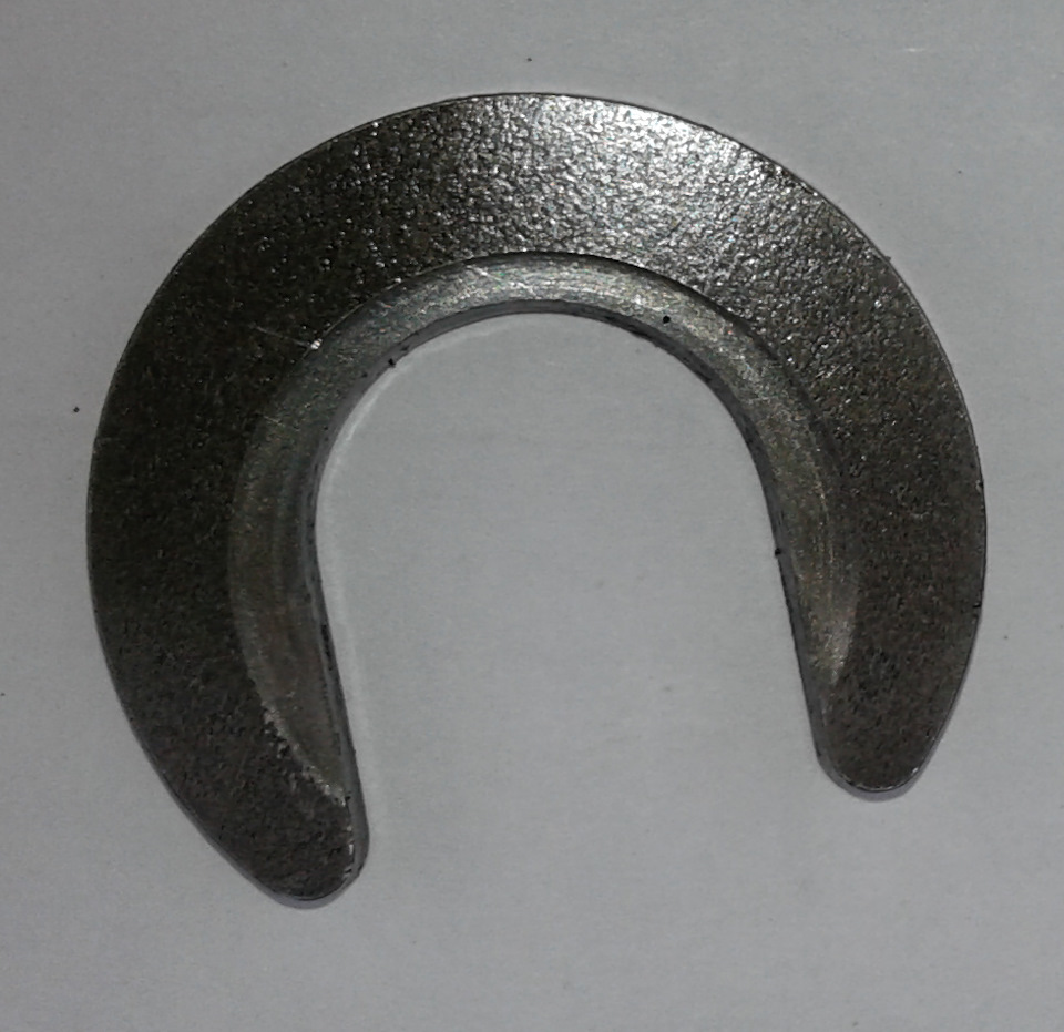

При обратной сборке моста перевернул С-образную шайбу другой стороной, чтобы выработка была с другой стороны. В результате продольный люфт полуоси стал меньше.

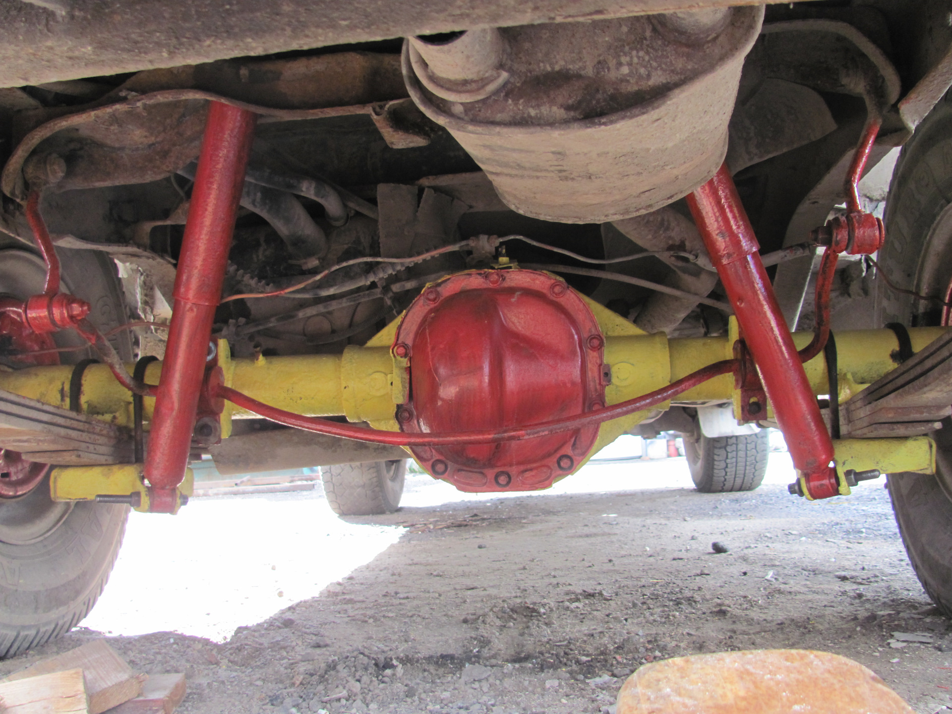

До кучи с тестем приварили гайку М14 к крышке моста, теперь у меня заливная пробка сзади — имхо так удобней. Сливную пробку делать не стал — раз в 20 лет можно и маслицем умыться, ну и покрасил крышку по пацански:

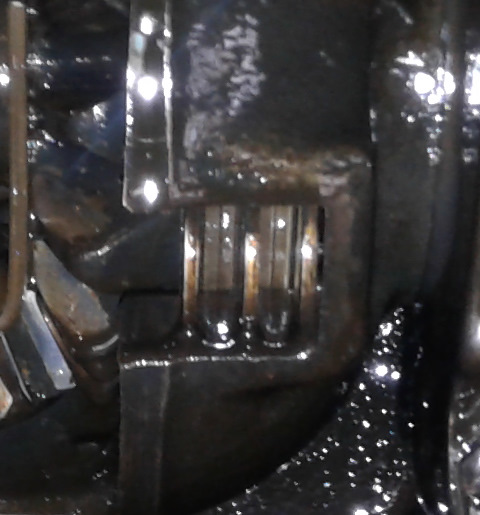

Масло залил Кастрол 70W-140 для диффов повышенного трения т.к. неожиданно для себя увидел что у меня мост с LSD, а я думал что простой. Ушло кстати больше 3х литров.
PS от 16.12.2016: Наблюдение. Когда на зимнюю резину переобувался проверил работу LSD — не пашет, в разные стороны колеса крутятся. Не было смысла такое дорогое масло в мост лить.

А лсд работает, фрикционы есть?) А то может зря на масло тратился)
да вот не проверял. но если увеличить фрагмент фотки с дифференциалом, то вроде видно что есть еще фрикционы:
Ну если не люфтит, то тем более) Пооверь на вывешенных колёсах на всякий случай
да одно название что самоблок, может на управляемости на льду как то и сказывается а в плане проходимости он полный ноль.
Ясен пень, я бы даже сказали ЛСД мост это минус, есть риск что полуось выедет при износе, лишние детали внутри, да и масло дорогое) Хотя я поначалу "мечтал" чтоб у меня ЛСД оказался, но после снятие крышки редуктора подуспокоился)
