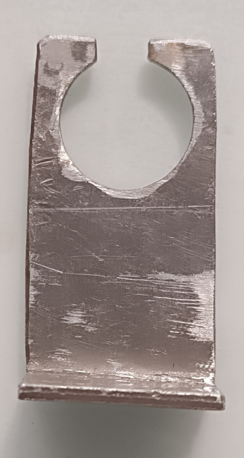

Замена оси петли двери
Китайски оси с алиэкспресс прослужили недолго, дверь начала стучать на неровностях. Снял петли, отвёз к токарям и изготовили нормальные оси и втулки. Ржавчину убрал и покрасил с баллончика.
