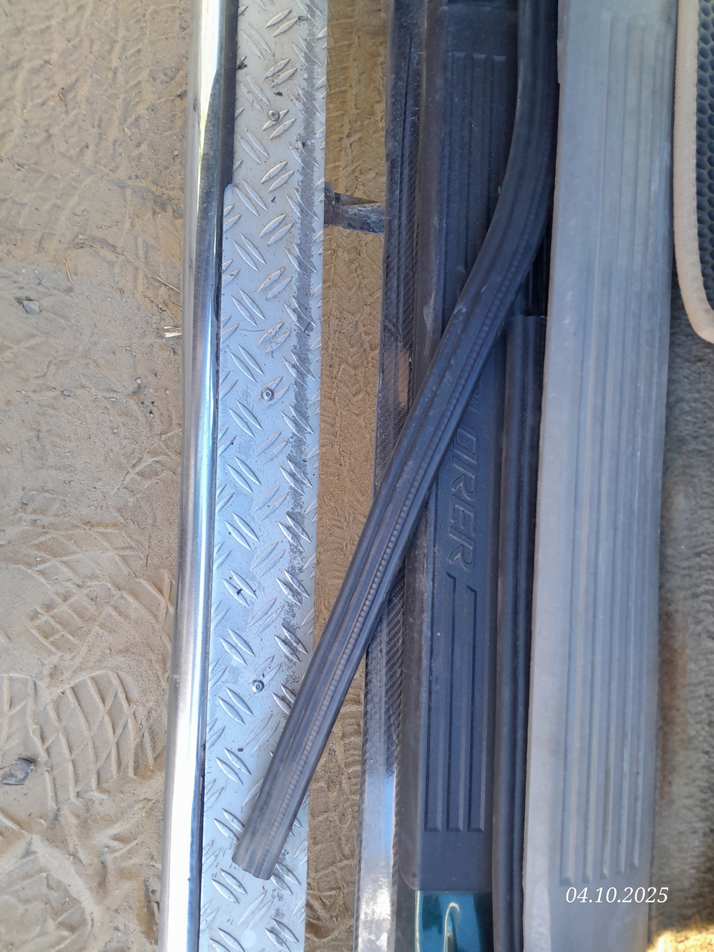

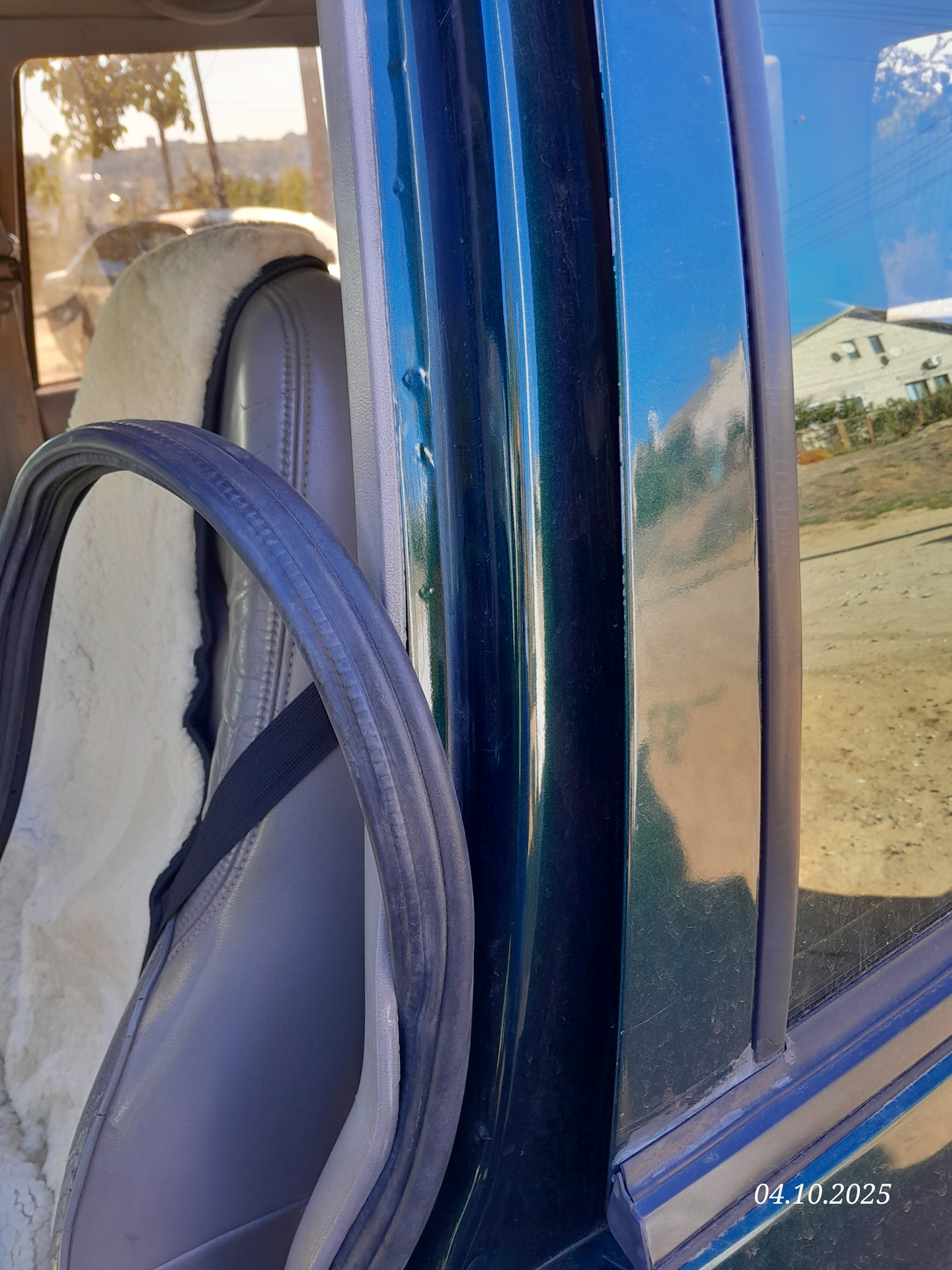

Уплотнитель передней двери от Газели в Эксплорер 2
Уплотнитель двери от газели.
Накладки порога на клипсах.
Верхние также на клипсах, аккуратно тянем и снимаем.
Баковые накладки не снимал, оттягивал и устанавливал уплотнитель.
Уплотнитель газели чуть длиннее, лишнее отрезаем.
