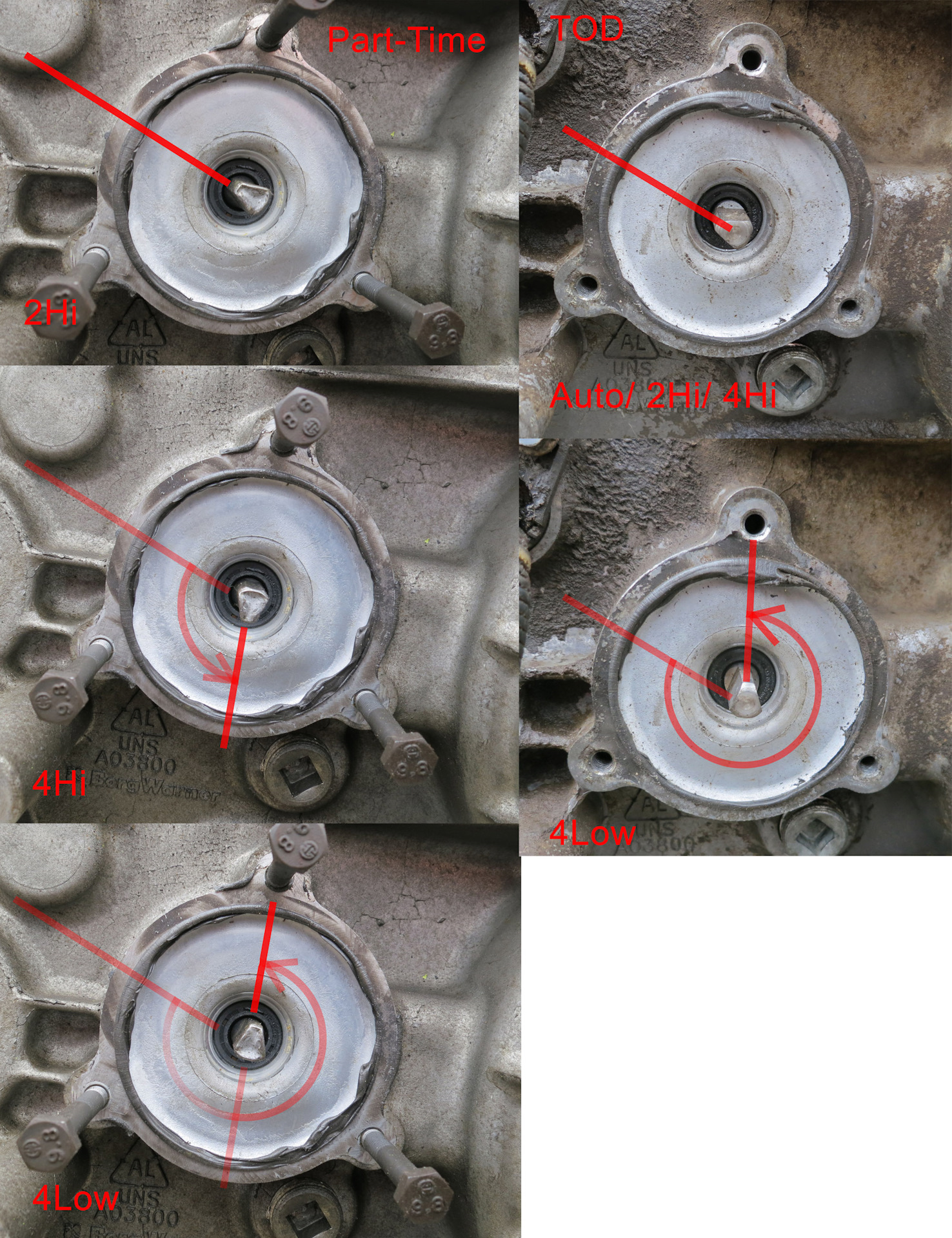

Теперь посмотрим на сервоприводы.
Внешних отличий нет, кроме как обозначений на внутренней стороны:
Штеккеры моторов внешне одинаковые:
Работаю сервоприводы весьма интересно. Крайние положения одинаковы, однако у парттайма есть промежуточное положение, при котором сначала активируется полный привод:

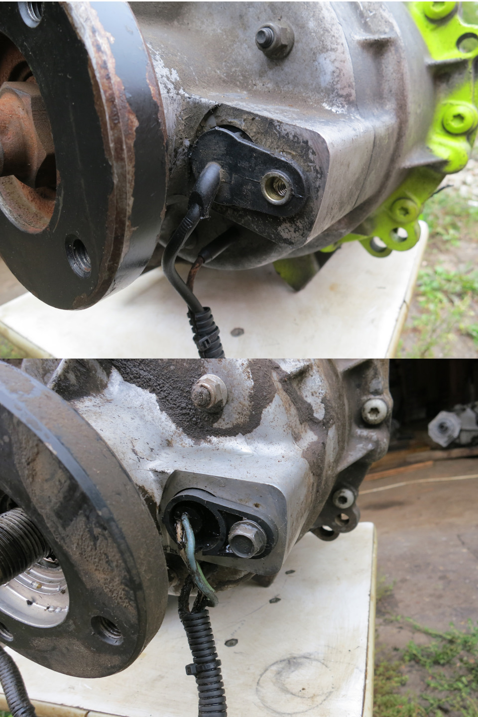

Как мы выяснили ранее, у ТОДа 2 датчика вращения карданов, у парттайм один. Соответственно, разные и их косы:
Визуально датчики тоже разные, парттайм круглый, ТОД — квадратный:
Соответственно, штеккеры совершенно разные. У парттайм прямоугольный штеккер с 3 контактами (один под магнит), у ТОД — аналогичен штеккеру сервопривода с 7 контактами, центральный — магнита:
И еще: датчик скорости и датчик вращения карданного вала — не одно и то же, это два разных устройства. Датчик скорости одинаков для обеих раздаток, он вворачивается отдельно слева у фланца заднего кардана. Принцип его действия — червяк на главном вале вращает звездочку датчика скорости, а далее электроника датчика считает обороты.
Датчик вращения кардана считает импульсы от вращения зубчиков шестерни, надетой на вале, аналогично датчику АБС.

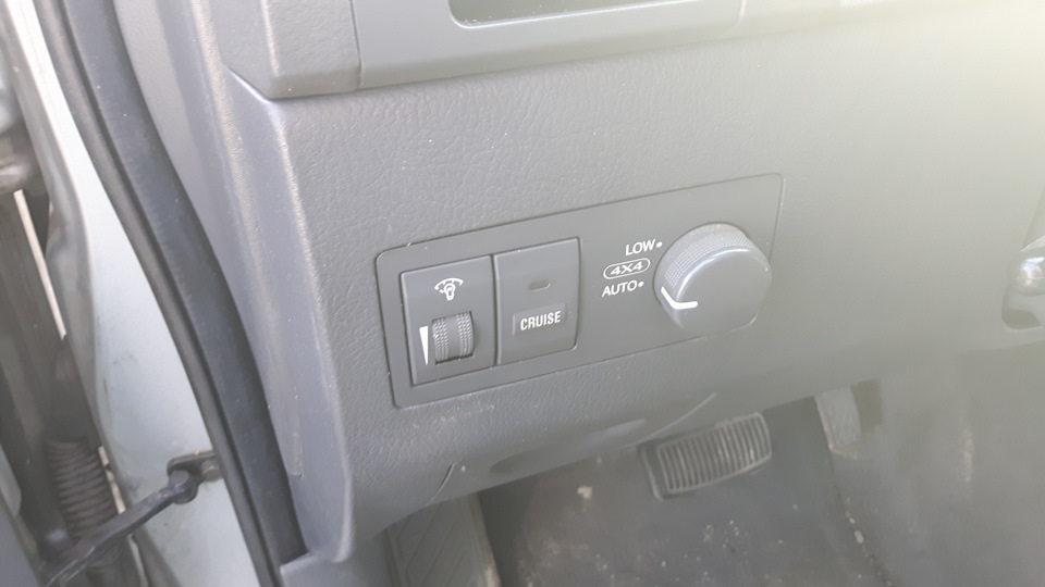

Как вообще понять не снимая раздатку какой привод? Недавно купил машину, понятия не имею о этих нюансах.
крутилка в салоне 2 или 3 положения
2. При втором подожении через нейтраль включается пониженный ряд и на панели горит ПП.
тод

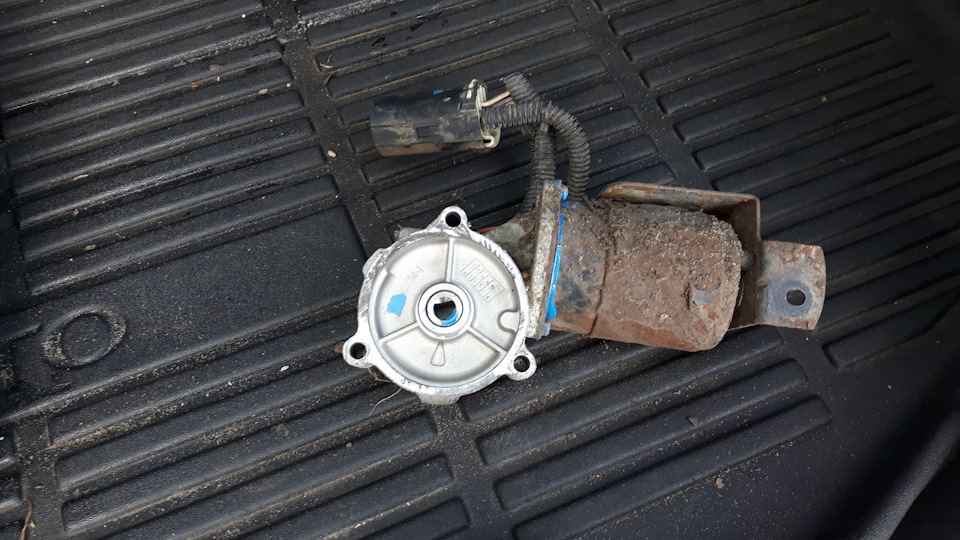

А этот мотор ?
Вроде бы совсем не такой как у вас
Да, и обозначение иное. А можно номер раздатки, на которой он стоял? Там ведь несколько разных номеров в зависимости от КПП.
я его купил б.у внешне такойже как и мой старый понижайка не включается с ним может стоит поискать ещё один .

тогда, скорее всего, раздатка 47300-3C210. Моторчик к ней шел 47303-H1000, тот же самый, что и на всех остальных раздатках ТОД. По крайней мере, каталог применимости говорит об этом…
Но был еще моторчик 47303-H1001, замена артикула производителем. По идее, тот же должен быть.
ну да на моем уже ни какой номер не виден я его полностью вскрыл по сути там ломаться не чему
