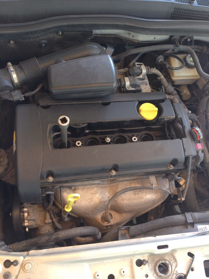

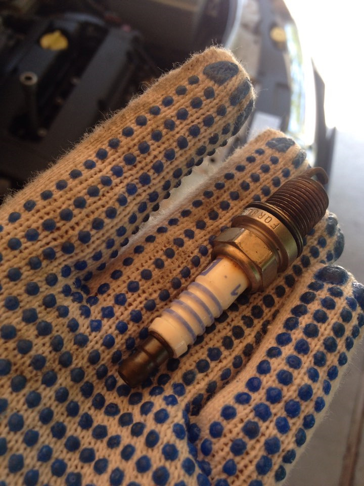

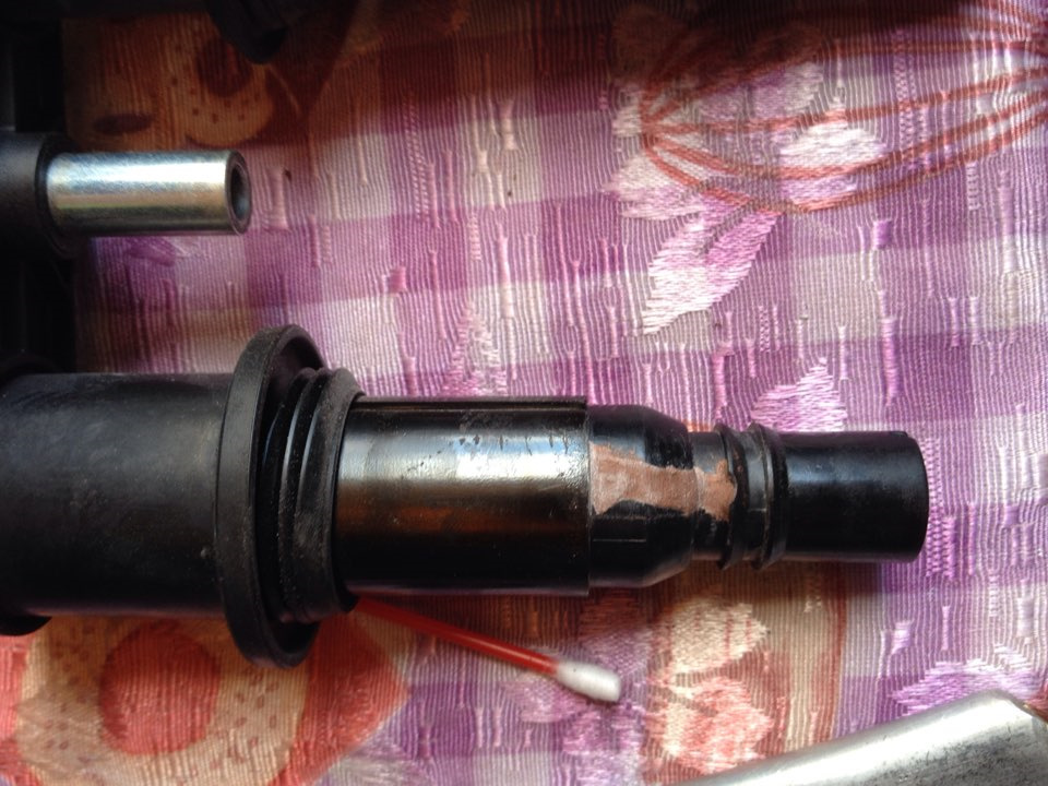

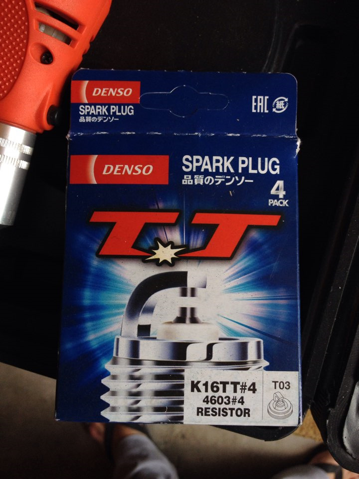

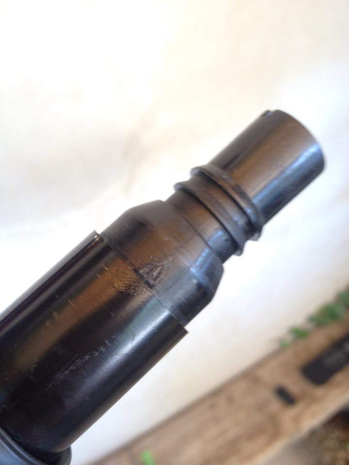

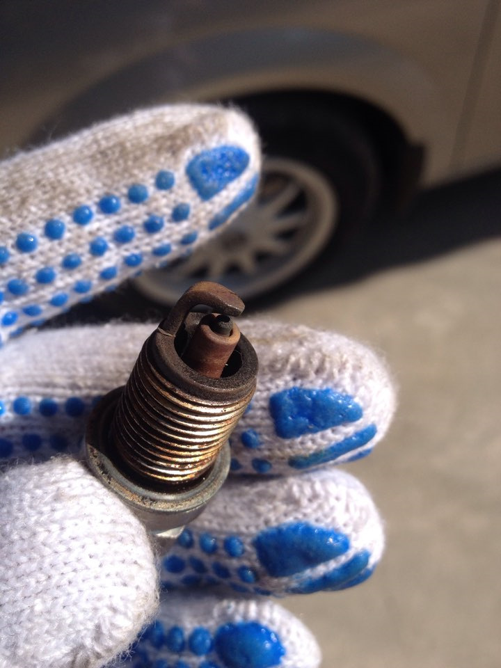

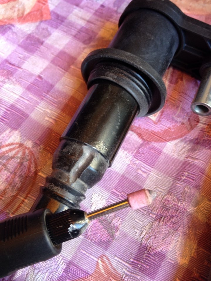

Затроило по осени… Вылезла ошибка 030100, джекичен! На фото пробой зажигания и свеча с первого цилиндра. Засверлил, обезжирил, заклеил, поменял свечи — полет нормальный ( чек погас, но ошибка осталась). Всем добра!
У меня на третьем свеча накрылась! Не модуль! Была ошибка! Снятие клем не дало результата! На сервисе сказали пару дней и исчезнет! Так и получилось! ) А свечки- то ИРИДИУМ были! Расчитанные чуть ли не на 50000 пробега! А крякнула не протянув и 15000! ) Так что бензин России не жалеет высокие технологии! ))) Поставил родные GM !

надолго ли?
врЕменный ремонт!
Поддержал, спасибо)
потому что не правильный!
Поясни, если начал
последние пару месяцев толь этим и занят!
изучать вопрос надо перед ремонтом!
экраны лишние!
Какие экраны?
изучай, лень писать одно и тоже
www.drive2.ru/l/453469932…age=0#a453478178787164748
У тебя такой тон, как будто я к тебе пришёл экзамен сдавать! Хочешь дать совет- дай а выпендриваться не красиво! Спасибо за ссылку )

Ошибка должна сама погаснуть! ) Пара дней терпения! )
Очень бы хотелось)
