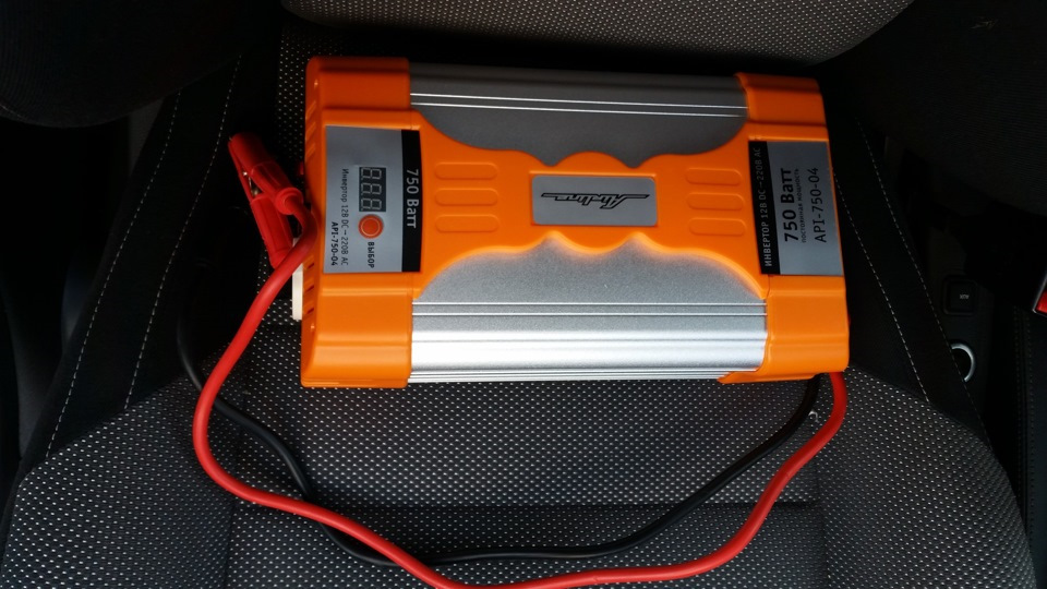

Следующим шагом я купил инвертор питания Airline API-750, немного для других целей, но в последствии он мне пригодился. Стоил он 4.7к
Аппарат валялся в уголке, потом я его решил применить в пылесосной сфере. Подсоединял Zelmer ZVC752ST, он на 1.6kW, ставил минимальную мощность, пылесос не заводился, начал заводиться только на средней мощности, но всасывал как пылесос от аккумулятора, на 75% мощности, инвертор отключался. В общем толку никакого. Также подключал Samsung на 1.7kW, заводился на минимальной мощности, но на грани выключения инвертора. Все потому, что в первые 5 секунд разогрева пылесоса, он жрет в 1.5 раза больше паспорта.

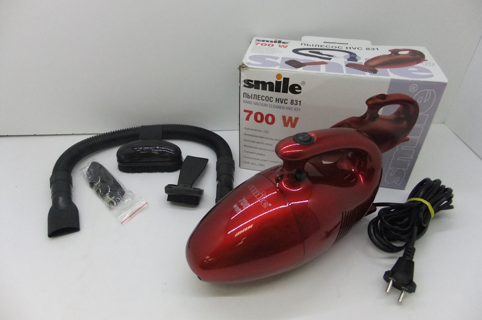

Долго думал и считал, хотел уже взять Makita аккумуляторный за 12.5к, +15к аккумулятор и зарядка. Сила всасывания была 50W. Посчитал, взвесил и отложил это идею, вернулся к поиску пылесоса от розетки. У Ariete есть линейка "Эко" пылесосов, с потребляемой мощностью 700W. Мне кажется хороший вариант, но второй большой пылесос я не хочу себе брать. Дальше я набрел на свой финальный выбор Smile HVC 831, народ от него писает кипятком. За 1.5к вы получаете хороший мобильный пылесос с хорошим всасыванием и относительной мобильностью.
Купил, подключил и опа, завелся и работает также, как и от розетки в доме.
Одно но — в первые 10 секунд жрет до 1kW, так что инвертор лучше брать от 1kW с пиковой мощностью 2kW, но это уже далеко не 4.7к рублей…
После 20 секунд работы, потребляемая мощность крутилась в районе 500W
Все работы проводились исключительно с рабочим двигателем и отключенным кондеем. Напряжение с 14.1v (без пылесоса) спустилось до 13.1v (с пылесосом).
Дальше тестирование работы. Меня пылесос порадовал. Убрал машину хорошо. Конечно, это не домашний пылесос, но оценку 4 из 5 от заслуживает, особенно за цену в 1.5к.
В машине не пылесосили месяца 4 и 6к км.
Пылесос конечно греется, шумит, но работает прекрасно.
Меня полностью устроил уровень уборки. Сам коврик нужно мыть, в нем реально очень много пыли.
В общем если у вас совсем нет розетки рядом, инвертор и вот такой маленький пылесос помогут вам удовлетворить желание убирать автомобиль. Если денег побольше, можно купить за 8-10к инвертор на 1.5kW и экономичный пылесос, тогда можете открывать мобильную пылесосную станцию =)
