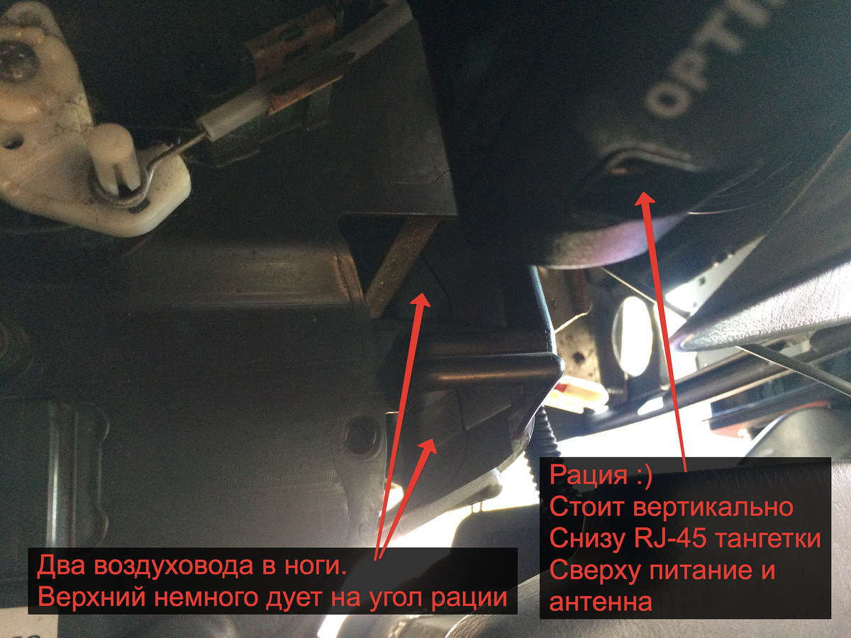

Решение было найдено в виде рации Optim Apollo. Рация представляет собой блок для скрытой установки и довольно большую тангетку с управлением, кнопками, дисплеем, динамиком и микрофоном.
Старую рацию загнал Юре siskin на его Чижика еще где-то в мае. А на этой неделе взял новую и мы протестили работу обеих раций в паре во время лайтовой обеденной покатушки. Отличный приём и передача.

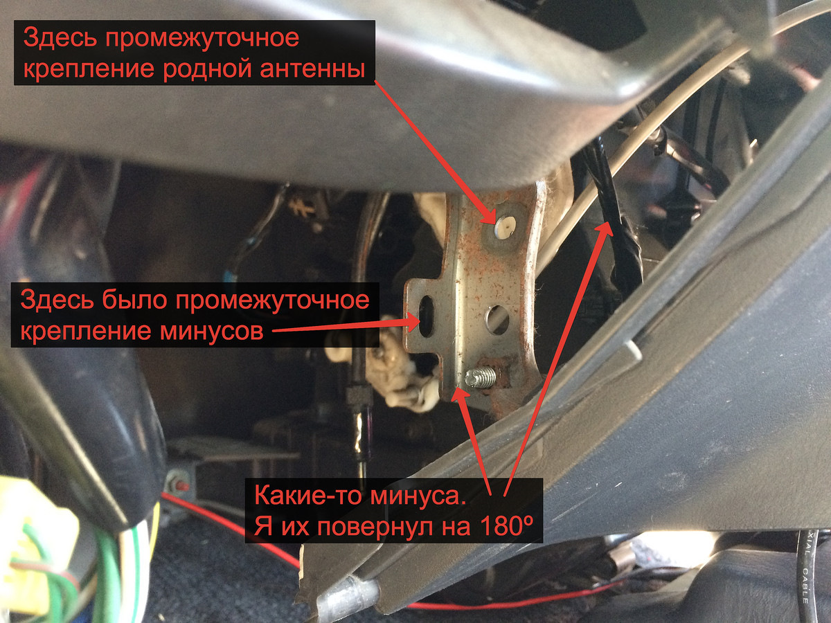

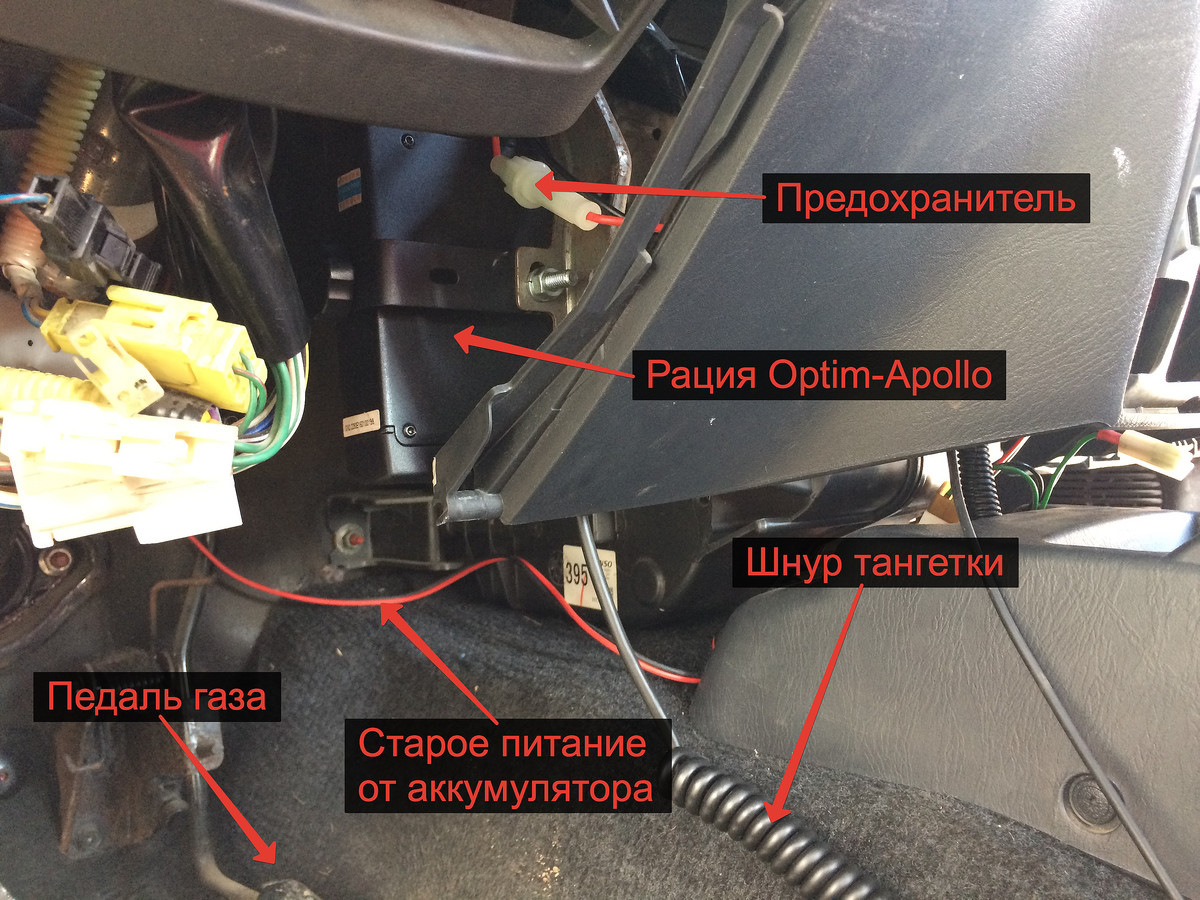

Пару дней провозился с определением куда пихать базовый блок. В итоге сегодня, основательно постояв на коленях и вытащив бардачок, магнитолу и подрулевую панель, нашел место для крепления. Под рулем, правее есть удобная металлическая перекладина. По умолчанию на неё крепится родная антенна (которую я заменил на активную) и еще пара черных проводов с минусом. Клипсы проводов и антенны я отщелкнул, а провода развернул на 180 градусов.
Рацию закрепил родной скобой вертикально.

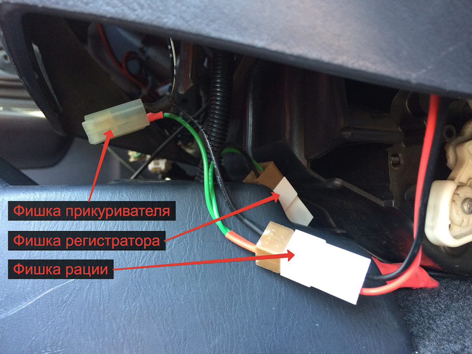

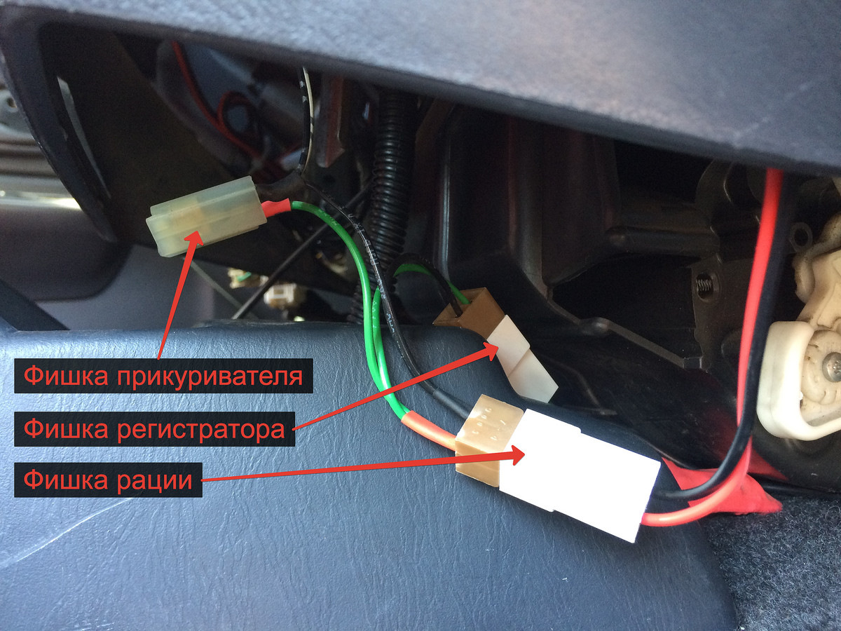

Питание переделал с аккума на прикуриватель. А то я чето очкую, что могу оставить включенную рацию и она высадит аккум. Да и не надо ей пользоваться, когда водителя с ключом нет в машине.

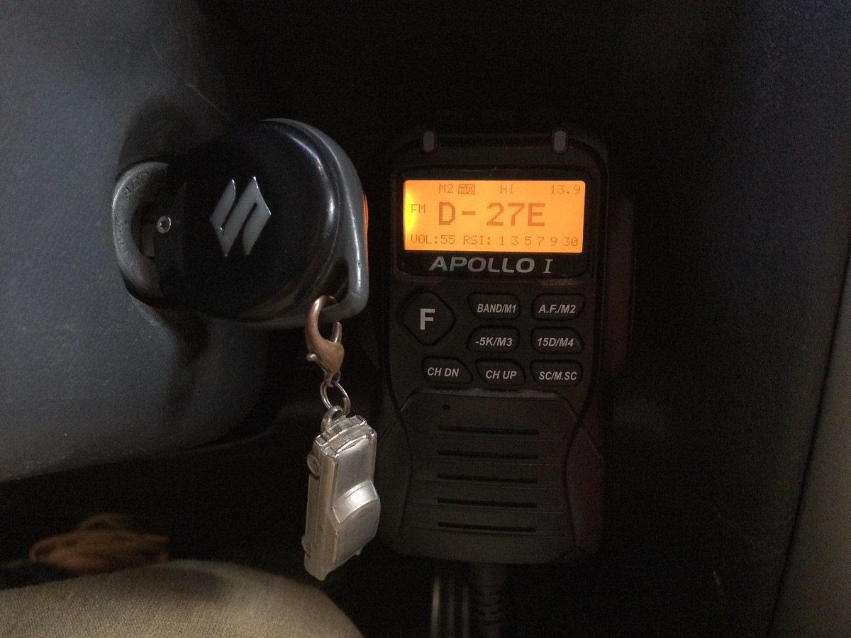

Настраивать шумодав и громкость кнопками безусловно не удобно, но главное — компактность решения для этого автомобиля. Тем более, что на прошлой рации я все время гонял с автоматическим шумодавом. Приём дальнобоев в АМ диапазоне не очень. Если они рядом, то всё хорошо слышно, а если далеко, то слышко только гул. На Векторе-27 было лучше слышно в АМ диапазоне. ФМ диапазон отличен. И еще очень порадовала громкость. Видимо, потому что динамик никуда не спрятан и орёт прямо в салон. Даже с открытыми окнами на скорости его хорошо слышно.
Из фишек рации — вольтметр! Теперь не надо городить отдельный.

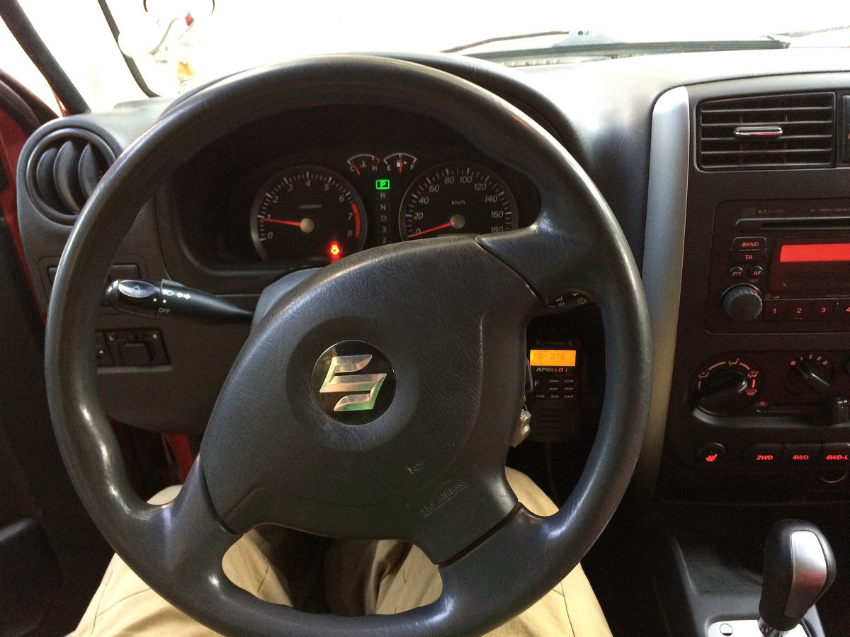

Закрепил около ключа на неодимовый магнитик от винчестера. Пока не знаю удобно ли будет, но коленка упирается, если сидеть развалившись.

у меня по факту тангетка лежит за ручкой КПП. Бочком. Вытаскивать долго, но зато не мешается
держатель тангенты прикрутил к "бороде", чуть ниже магнитолы, с водительской стороны… висит, не мешается)) ни магнитолу тыкать, не печкой-кондеем крутить))
правда пока на штатные саморезы, но вероятно сделаю на болтик с гайкой… когда буду бороду снимать, подогрев зекрал внедрять))
Что-то у меня не встаёт она вертикально, только примерно под 45 градусов… Хотя в принципе пофиг, какая рахница) Тангенту на воздуховод повесил, но не нравится как тянется шнурок, может удлиню и розетку выведу куда-нибудь на тоннель.

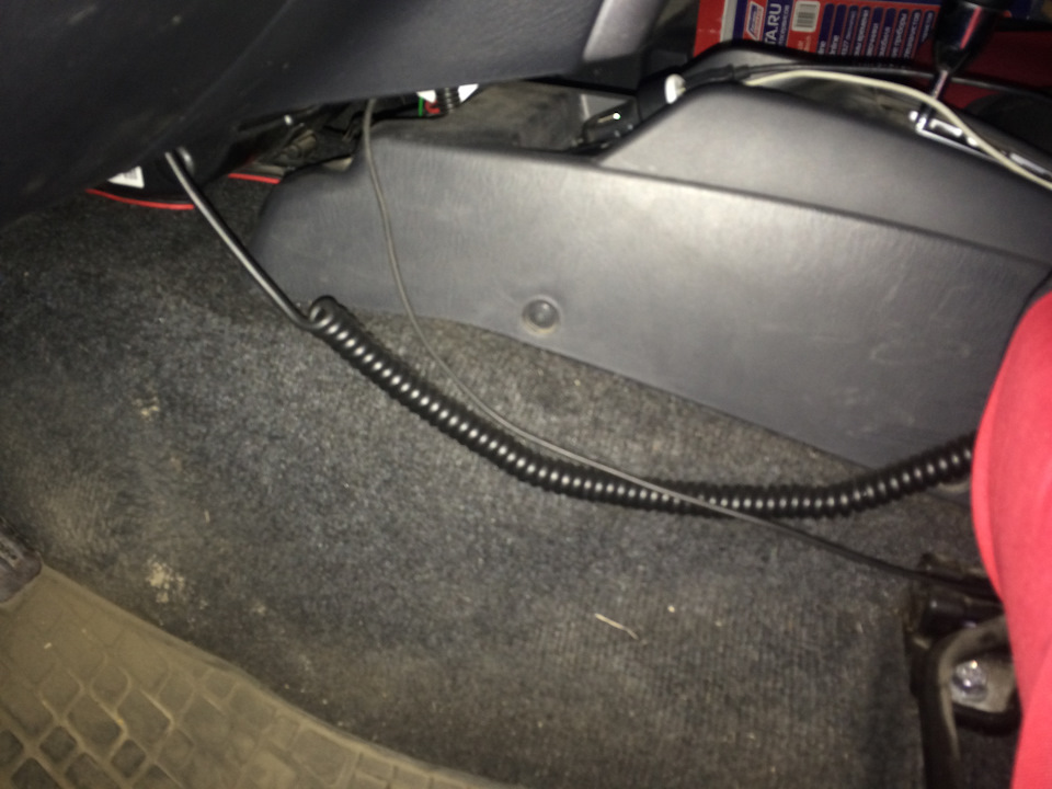

Вот блин, вовремя не сунул в закладки, теперь три дня искал эту запись) Тоже предстоит разместить Аполло в Джимасе. Провод тангенты не мешается там в ногах? А до штурмана дотянется?
Не мешается. Он прямо по боковине туннеля идет. Дотянется. Щас с работы пойду, сфотаю
